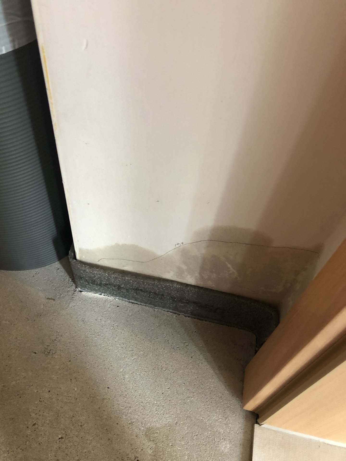

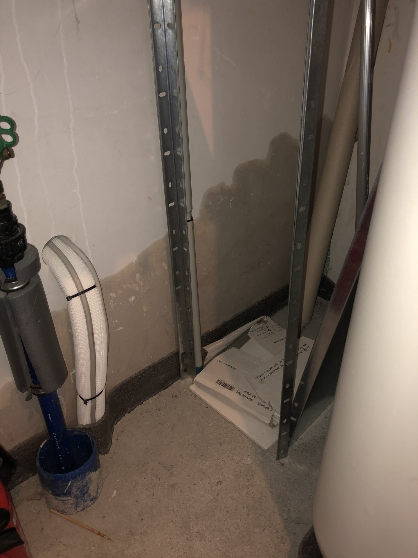

    Hallo Zusammen,
    mich habe folgendes Problem.
    Vor paar Wochen tauchte ein feuchter Fleck im Hauswirtschaftsraum siehe Foto und später auch im selben Raum kamen neue Flecke auf.
    Ich habe die Installateure angerufen, die das Haus mitgebaut haben.
    Sie sagten, das Problem liegt am Dach.
    Daraufhin habe ich den Dachdecker kontaktiert. Er sagte, dass es nicht im Dach liegen kann.
    Nun steht Aussage gegen Aussage. Daher meine Frage:
    Kann es tatsächlich am Dach liegen bei solchen Flecken?
    Kann sich das Wasser tatsächlich unbemerkt in der oberen Etage entlang der Wände nach unten durcharbeiten?
    viele Grüße
    Schaubert

    Für mich sieht das eher nach einer defekten Wasserleitung aus. Die Feuchtigkeit steigt nach oben. Da herrscht schneller Handlungsbedarf. Evtl. Ist die Dämmung unter dem Estrich bereits Nass.

    Vielen Dank für die Antwort.
    Könnte man dies mit Leckagen Ortung feststellen?

    Trocknen die Wände aktuell ab oder zieht das noch weiterhin in die Wände? Momentan regnet es ja nicht.

    Das trocknet nicht ab bzw. ist unabhängig vom Regen.
    Aktuell breitet es sich eher weiter aus.

    Es ist auch nicht am Schornstein. Der verläuft zwar auch durch den Hauswirtschaftsraum aber befindet sich auf der genau gegenüber liegenden Seite von der Ecke wo alles anfing

    Dann musst du Deine Grundrisse und Leitungsverlegungen „studieren“
    Das sind jedenfalls nicht nur wenige Tropfen!

    Du kannst nur diese Suchliste durchgehen - zusammen mit einem Fachmann
    - Dichtheitsprüfung Heizung
    - Dichtheitsprüfung Frischwasser
    - Dichtheitsprüfung Abwasser
    - Kontrolle Dachentwässerung und Regenwasserableitung/-versickerung
    - Kontrolle Kondensatabfuhr vom Schornstein
    - Dichtheitsprüfung Sockelabdichtung des Gebäudes
