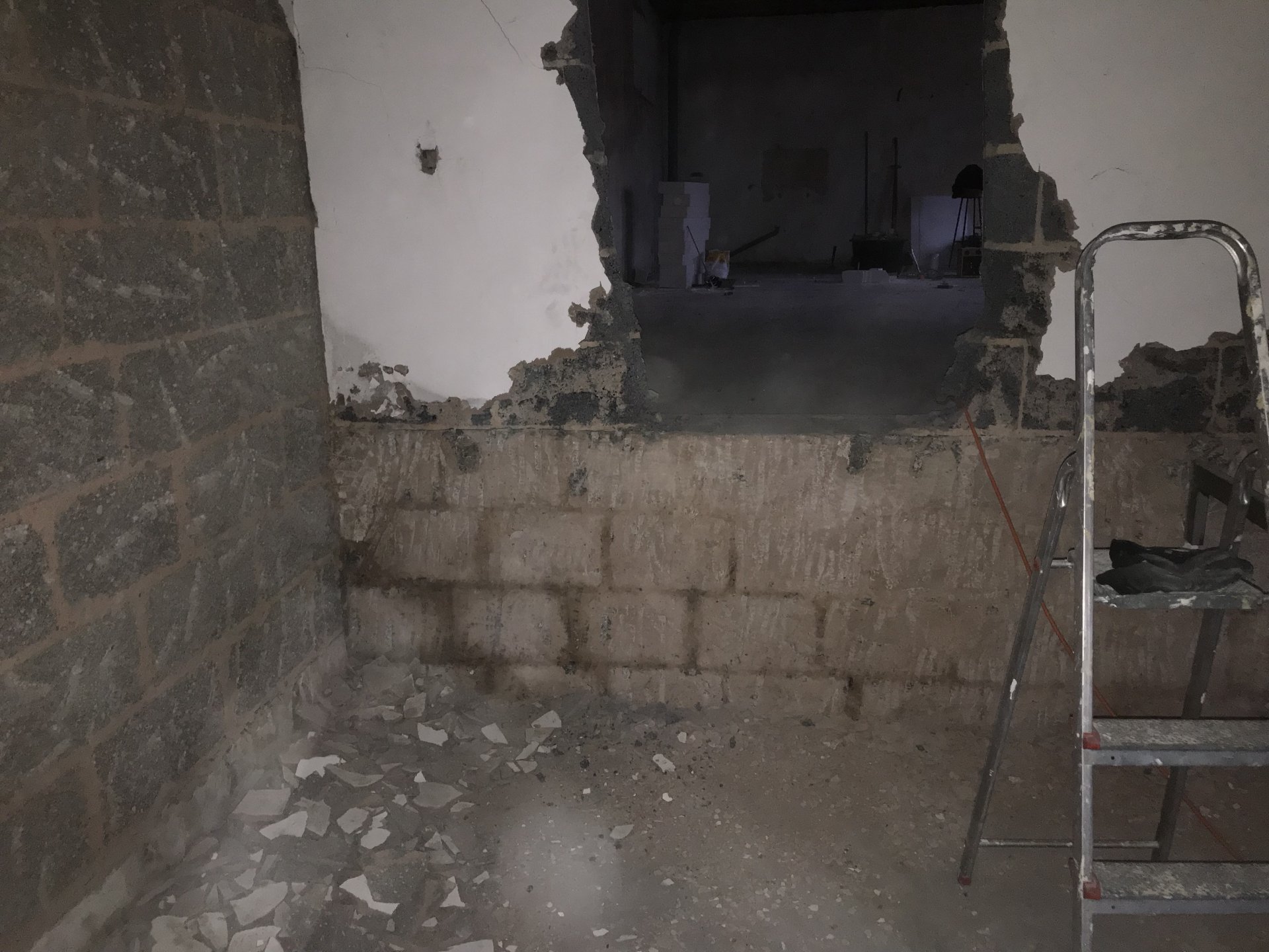

    Guten Abend,
    ich muss mich leider nochmal zu Wort melden, da ich an einer anderen Wand ein hoffentlich nicht allzu großes Problem festgestellt habe.
    An dieser Stelle sind beide Lagerhallen (die obere stand zuerst, die untere wurde angebaut) verbunden. Durchbruch wurde von mir erstellt und der putz an der Wand der unteren Halle größstenteils entfernt, was sich als sehr schwierig erwies, da dieser trotz teilweise leichtem Schimmelbefall und leicht modrigem Geruch sehr gut anhaftete. Nun habe ich hinten in der Ecke die nassen Fugen entdeckt.
    Wie wäre vorzugehen, da eine Abdichtung von außen aufgrund der bestehenden oberen Gebäudes ja eigentlich unmöglich ist, oder?
    Trocknet die Wand aus, wenn diese von innen beheizt wird? Kann ich einfach verputzen? Kann oder sollte man von innen abdichten?

    Sehe ich das richtig, das der eine Gebäudebereich höher ist, d.h. das der hintere Bereich eigentlich als "Erdreich" zu betrachten ist?

    genau das ist das Problem, deshalb kann auch nicht von aussen aufgegraben werden

    Was befindet sich auf der anderen Seite der linken Mauer - Erdreich und eventuell ein Regenfallrohr?

    die Wand liegt von Außen frei und ein Regenfallrohr befindet sich nicht in unmittelbarer Nähe

    Ich würde den Anschluß beider Hallen mit einer Innenabdichtung versehen.
    Außerdem würde ich ca. 1,5 Meter hoch eine vertikale Sperre in die "linke" Außenwand einbringen, um zu verhindern, das weiter Feuchtigkeit von der "höheren" Halle in die niedrigere Halle eindiffundiert.
    Diese Sperre kann durch Öffnen der Kammern und Verfüllen mit Sperrputz geschehen oder durch Injektion von PU-Schaum und danach Injektion von PU-Gel.
    Der Übergang ist dann zwar kapillardicht, es kann aber bei Beheizung zu Taupunktunterschreitung / Kondensatausfall kommen, da durch die Erde massiv Wärme entzogen wird.
    Deswegen könnte man sich überlegen nur in diesem Bereich eine kapillaraktive Dämmung anzubringen (CaSi-Platten, Mineralschaumplatten oder Perlite-basierten Dämmplatten).

    Innenabdichtung heisst in diesem Fall? wie sollte man vorgehen? mit was arbeiten?

    Verkieselungsflüssigkeit auftragen, Spritzbewurf nass in nass.
    Nach 2 Tagen Sperrputz 1 cm dick.
    Vertkale Sperre mittels Silan/Siloxan-Creme.
