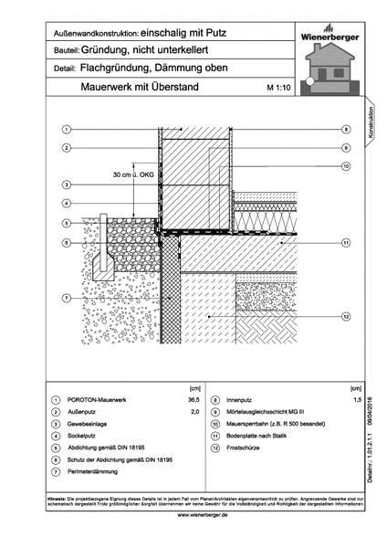

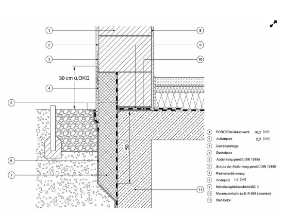

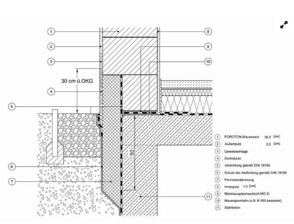

    Ich würde es so nicht bauen, falsch ist es aber nicht. Hier zwei Details, die zeigen, wie es bei Dir gemacht werden muss.

    Das kannst du der Firma zeigen (allerdings bis zur zweiten statt nur bis zur ersten Steinreihe):

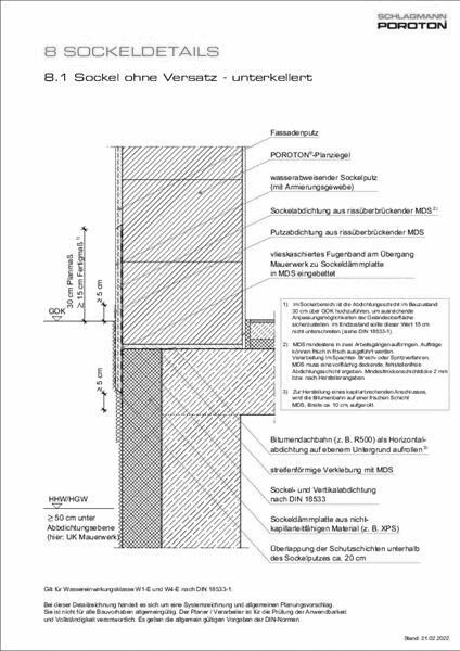

    Aber ist das nicht das Detail für einen Sockel mit Versatz? Meine Perimeterdämmung und Ziegel haben keinen Versatz. Das lässt sich auch nicht mehr korrigieren. Bei mir schaut es aus wie im Bild 8.1 "Sockel ohne Versatz - unterkellert". Gibt es das evtl. das PDF oder so? Die Auflösung ist recht schlecht..
    #Edit
    Schon gefunden!
    Ich tue mich mit der Interpretation noch etwas schwer.
    Hier findet sich das Detail in voller Auflösung: https://www.schlagmann.de/media/upl.../8-1_Sockel_ohne_Versatz_unterkellert_800.pdf
    Ich glaube schon mal nicht, dass ich das "Vließkaschierte Fugenband" habe. Das könnte schon mal ein Problem sein. Ich kann mich nicht dran erinnern. Kann ich aber den ebenso entrüsteten Verputzer fragen, der war gestern da und ist gleichmaßen ratlos wie betroffen.
    Was ich nicht ganz verstehe, ist die blau gekennzeichnete MDS, soll die von der zweiten Ziegelreihe, bis runter auf die Perimeterdämmung gehen, dann Fassadenputz drauf und dann wieder MDS? Also der Putz ist quasi im Sandwich aus MDS?
    Das Detail zeigt meine Situation exakt, die Abweichung ist +-5cm in der Höhenlage. Also eine super Orientierung für die weitere Diskussion hier.

    Ahhhh jeeeeeetzt macht es "klick". Unter dem Sockelputz ist MDS, daran kann ich mich erinnern, was aber m.E. fehlt, ist der MDS der "unten herum" über die 45 Grad Kante wieder rauf bis über die GOK gezogen wurde. Da ist m.E. der Fassadenputz "nackt" bzw. nur mit guter Farbe gestrichen, aber unten, an der 45 Grad Kante eben "offen" und nicht noch mal geschlämmt. So schaut das jetzt aktuell für mich aus...
  7. #27 Fabian Weber, 28.06.2024
    15.469
    6.028
    Ja genau so.
    Das erklärt aber nicht die Feuchte innen im Haus. Die Dichtschlämme auf dem Sockelputz ist nur da, um den Putz zu schützen.
    Ich tippe eher darauf, dass der 3te und 4te Punkt von unten auf dem Detail bei Dir fehlt, weil der Rohbauer die Sockeldämmung gleich in die Schalung mit eingelegt hat. Das ist immer wieder der gleiche Mangel.
