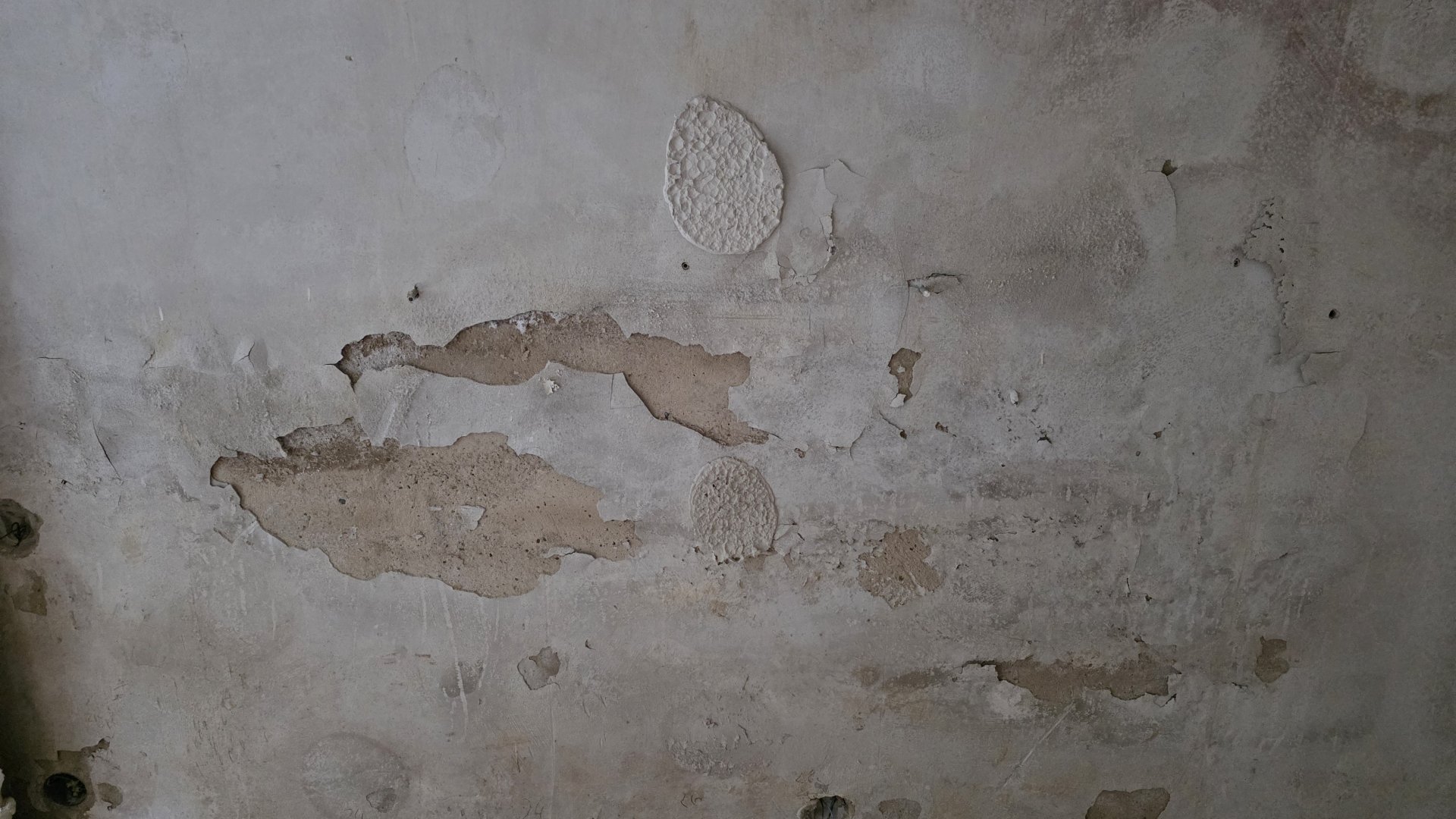

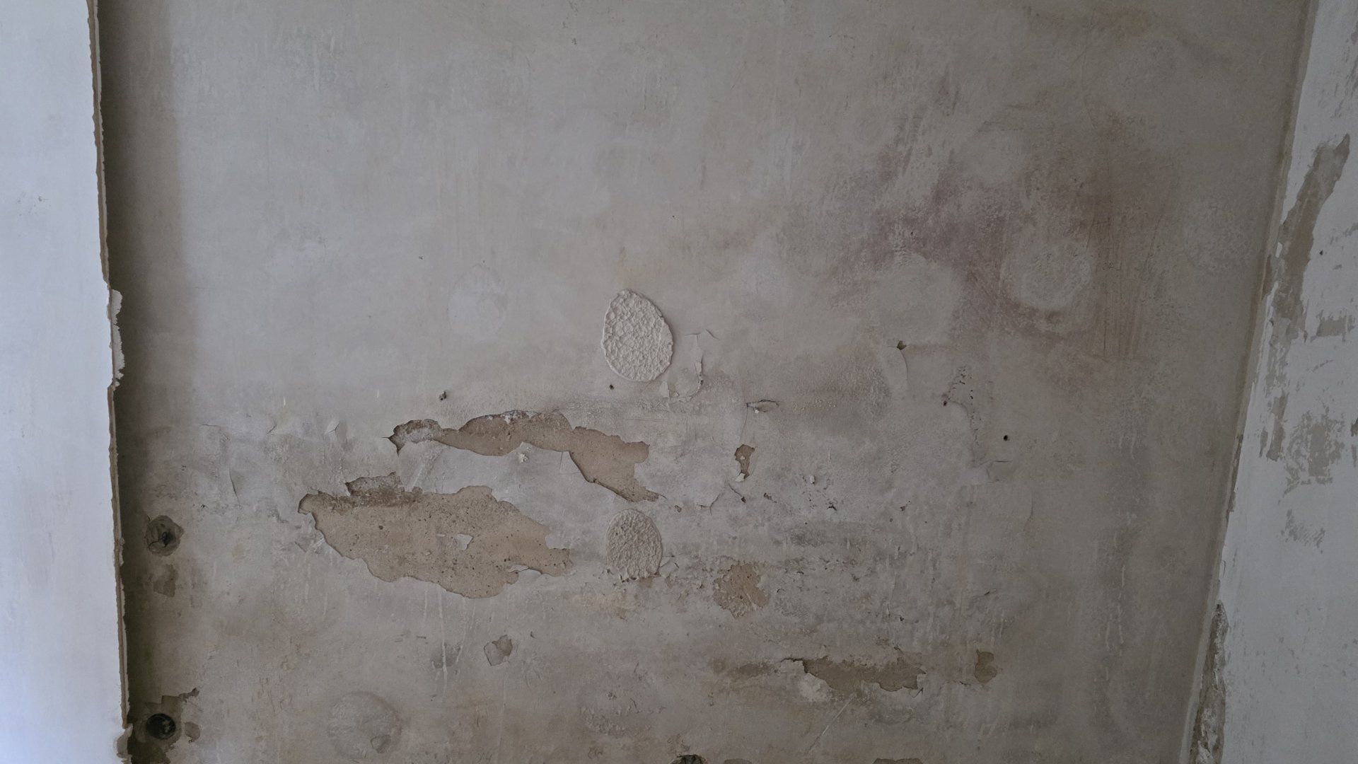

    Servus und Hallo an das Forum,
    ich bin der Daniel und seit ein paar Wochen Eigentümer eines älteren Hauses das mitte 70er bis Mitte 80er gebaut wurde.
    Wir haben im Kellergeschoss eine Aussenwand wo Rigips-Styropor Verbundplatten angeklebt waren. Diese habe ich entfernt das sie locker waren und darunter kam die befürchtete Überraschung. Feucht Wand, mit Mauersalpeter.
    Die Wand möchte ich von innen mit einer Dichtschlämme abdichten und nächstes Jahr von aussen aufgraben wenn das ganze Haus von aussen gedämmt wird.

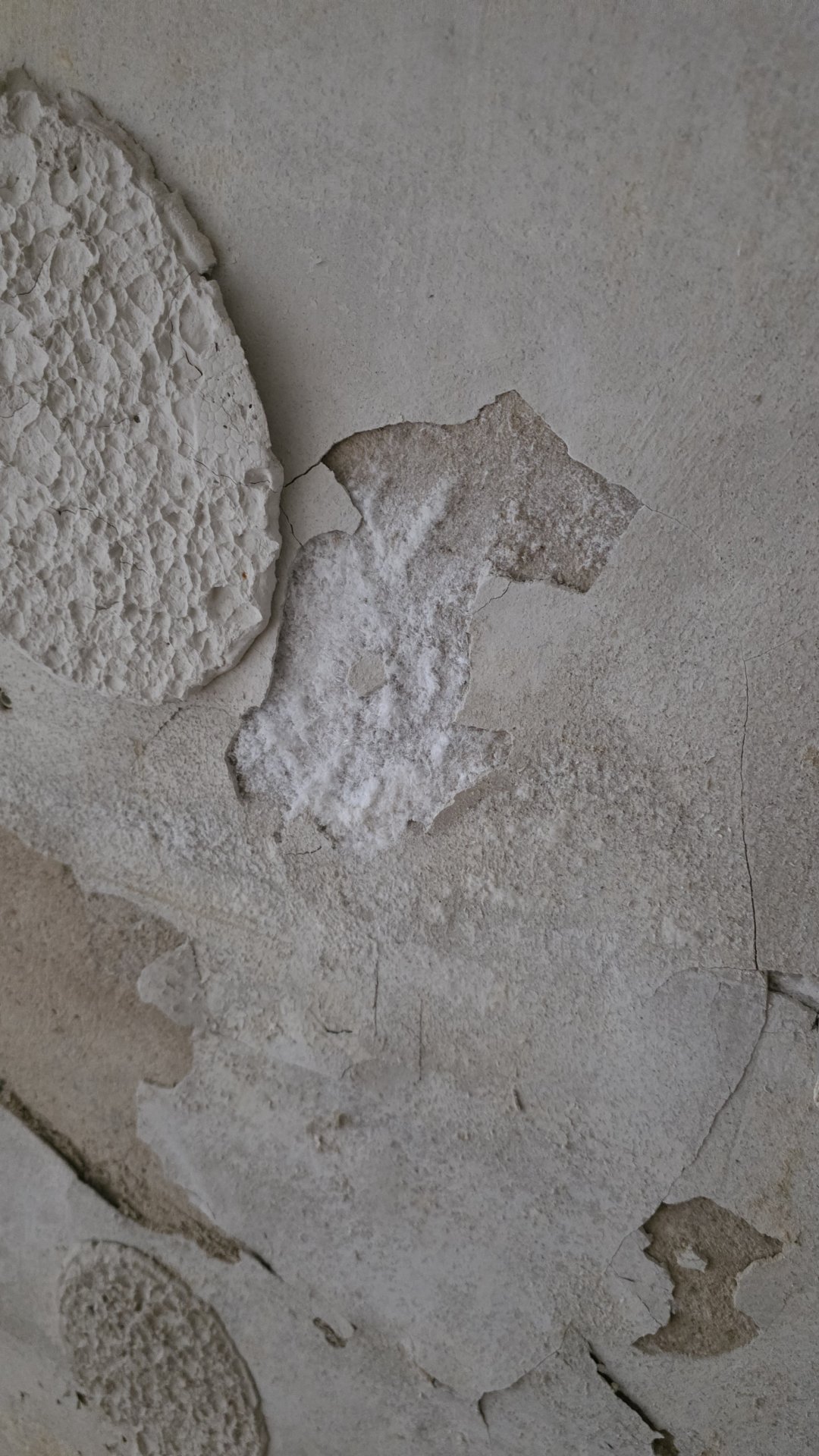

    Meine Frage ist nun kann ich auf den Putz die Schlämme auftragen oder muss ich zwingend alles bis zum Mauerwerk entfernen? Ich würde gerne mit Remmers Kiesol und WP Sulfatex abdichten, bin mir aber nicht sicher ob das auf diesem Untergrund funktioniert. Den grauen Putz werde ich auf jedenfall entfernen bzw. ist schon größtenteils entfernt, mir geht es um den "sandigen bräunlichen" Putz. Später werde ich noch ein aktuelleres Bild hochladen.
    Bilder von der Wand habe ich angehängt.
    Schonmal vielen Dank für Eure Unterstützung!

    Warum genau willst du da Dichtschlämme draufschmieren? Der einzige Effekt ist, dass du die Feuchtigkeit dann kurzzeitig nicht mehr siehst. Einen bauphysikalischen (positiven) Effekt hat das nicht.

    Ich möchte eine Trockenbau Vorsatzwand davor setzen, das die Wand nicht so kalt ist, da es ein Kinderzimmer werden soll. Nächstes Jahr möchte ich das ganze Haus von aussen dämmen lassen und dann müsste hoffentlich für immer Ruhe sein. Das soll nur bis nächstes Jahr die Feuchtigkeit im mauerwerk halten und nicht ins Haus lassen oder macht die Theorie überhaupt keinen Sinn?

    Was kann dann passieren, wenn die Feuchtigkeit nicht mehr ins Zimmer kann? Vielleicht zieht sie in der Wand nach oben und kommt im WoZi oder SchlaZi wieder raus?

    Das ist ja die Frage hält die auf dem Putz wenn ich den vorher mit Kiesol grundiere oder muss ich bis aufs mauerwerk runter?

    Der Feuchteschaden kann auch von Innen von der gedämmten Gipskartonplatte sein.
    Jetzt Innen abdichten und dann später außen sperrt die Feuchtigkeit dauerhaft ein, was sicherlich nicht das Beste für die Wand ist.

    Also nur von aussen, sprich ausgaben, Ursache ermitteln und von aussen abdichten.

    Genau so und nicht anders! Alles andere ist rausgeschmissenes Geld.

    Jep. Das ist die einzige Möglichkeit, um ernsthaft die Feuchtigkeit rauszubekommen.
