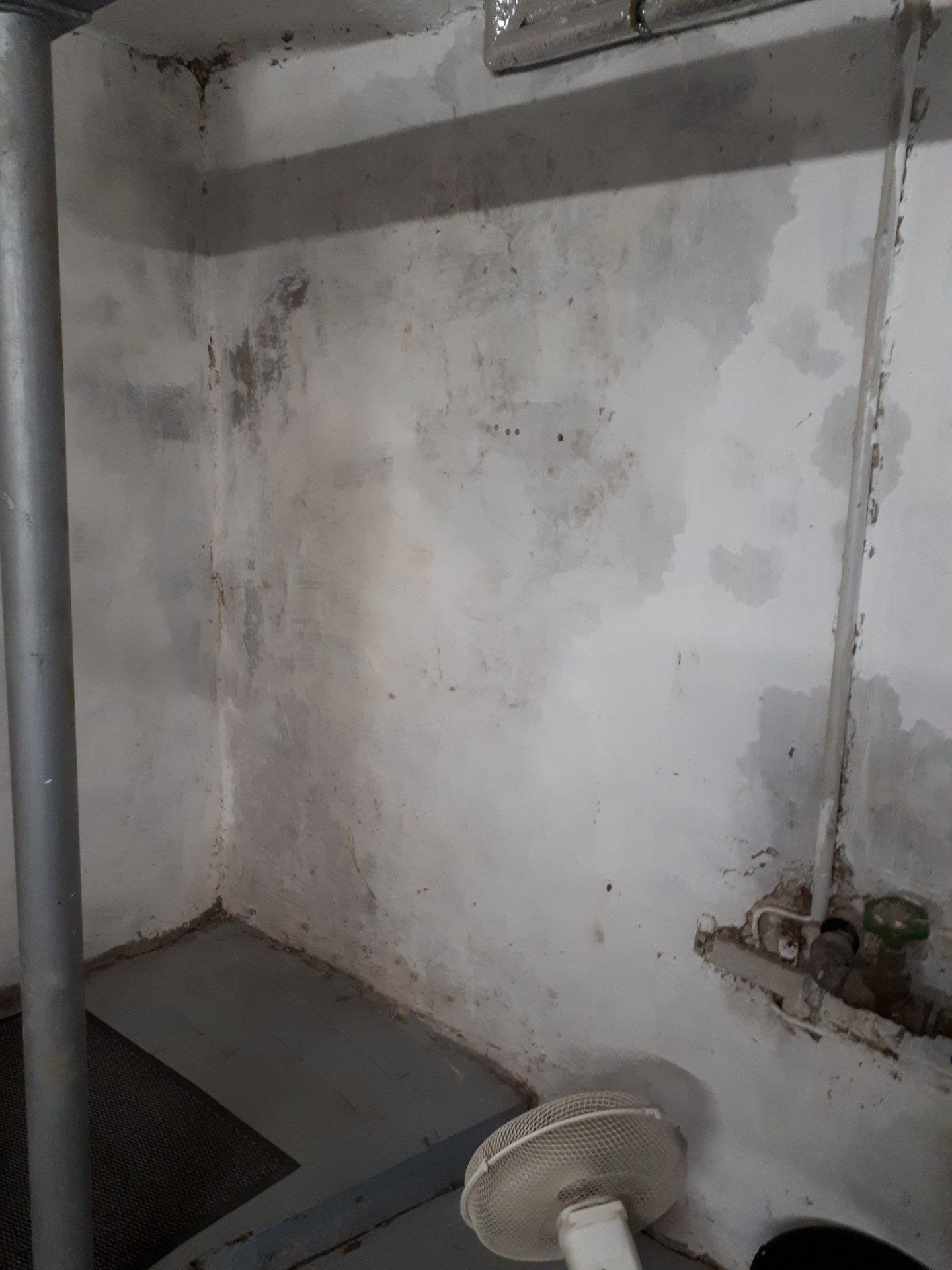

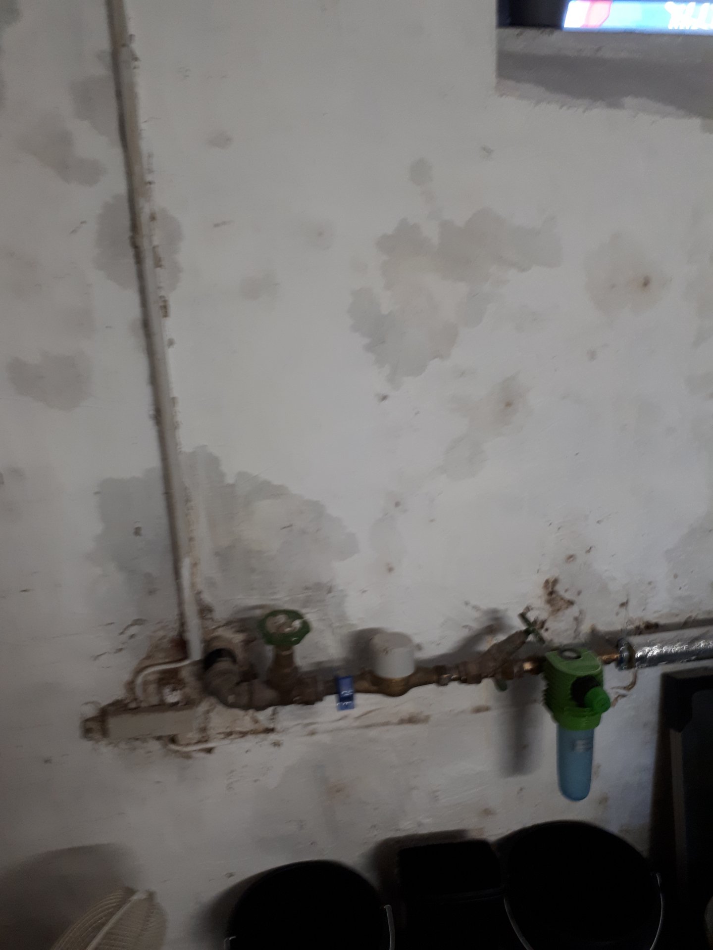

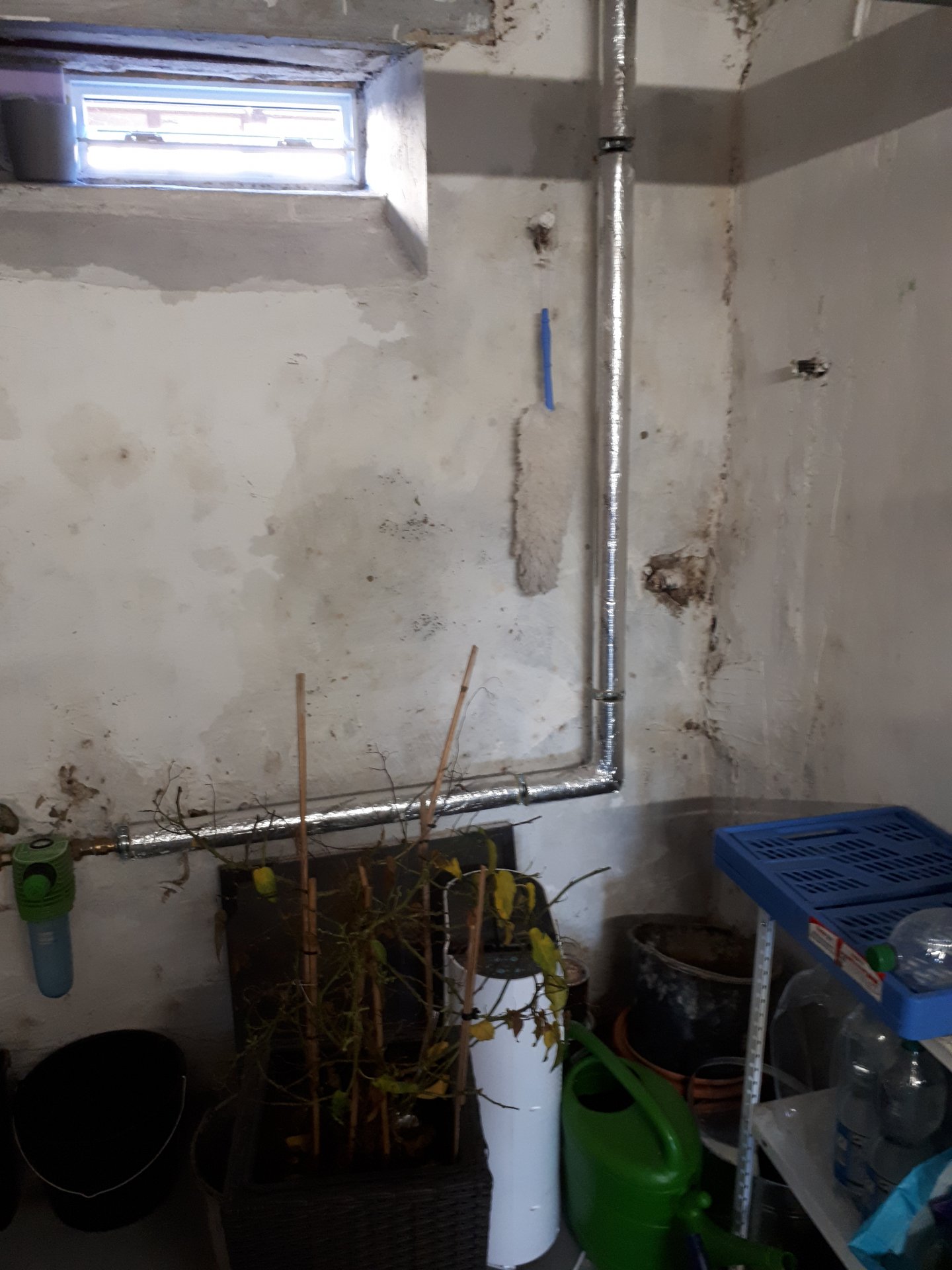

    Hallo, ich bin neu hier im Forum und möchte hier mal nach Rat fragen.
    Ich habe letztes Jahr ein Haus BJ.1902 gekauft und komplett saniert.
    Aufbau Feldstein/Sandstein
    Ich habe nun ein Problem mit einer Kellerwand, vor allem im Winter bekomme ich große Feuchteflecken an dieser Wand.
    Im Sommer sieht man diese nicht.
    An dieser Wand waren aussen 2 Sammelschächte für Regenwasser und für Abwasser von der Küche.
    Die Erde am Hauseck war schon sehr nass, gesehen da wir letztes Jahr eine Hausseite von aussen Trocken gelegt haben und den Abwasserkanal bis an den Bürgersteig erneuert haben.
    Regenwasser wurde auch an den neuen Abfluss angeschlossen.
    Jetzt ist die Frage warum die Wand nicht trocknet.
    Ich hoffe auf euren Expertenrat.
    Im Vorraus vielen Dank für eure Hilfe.
    Gruß Mirko

    Die betroffene Wand wurde bisher nicht von außen nachträglich abgedichtet? Es könnte also Wasser von außen eindringen?
    Die Wand ist aufgrund jahrzehntelanger Durchfeuchtung auf ihrer Raumseite deutlich salzhaltig, was zu Feuchteaufnahme aus der Raumluft führen kann?

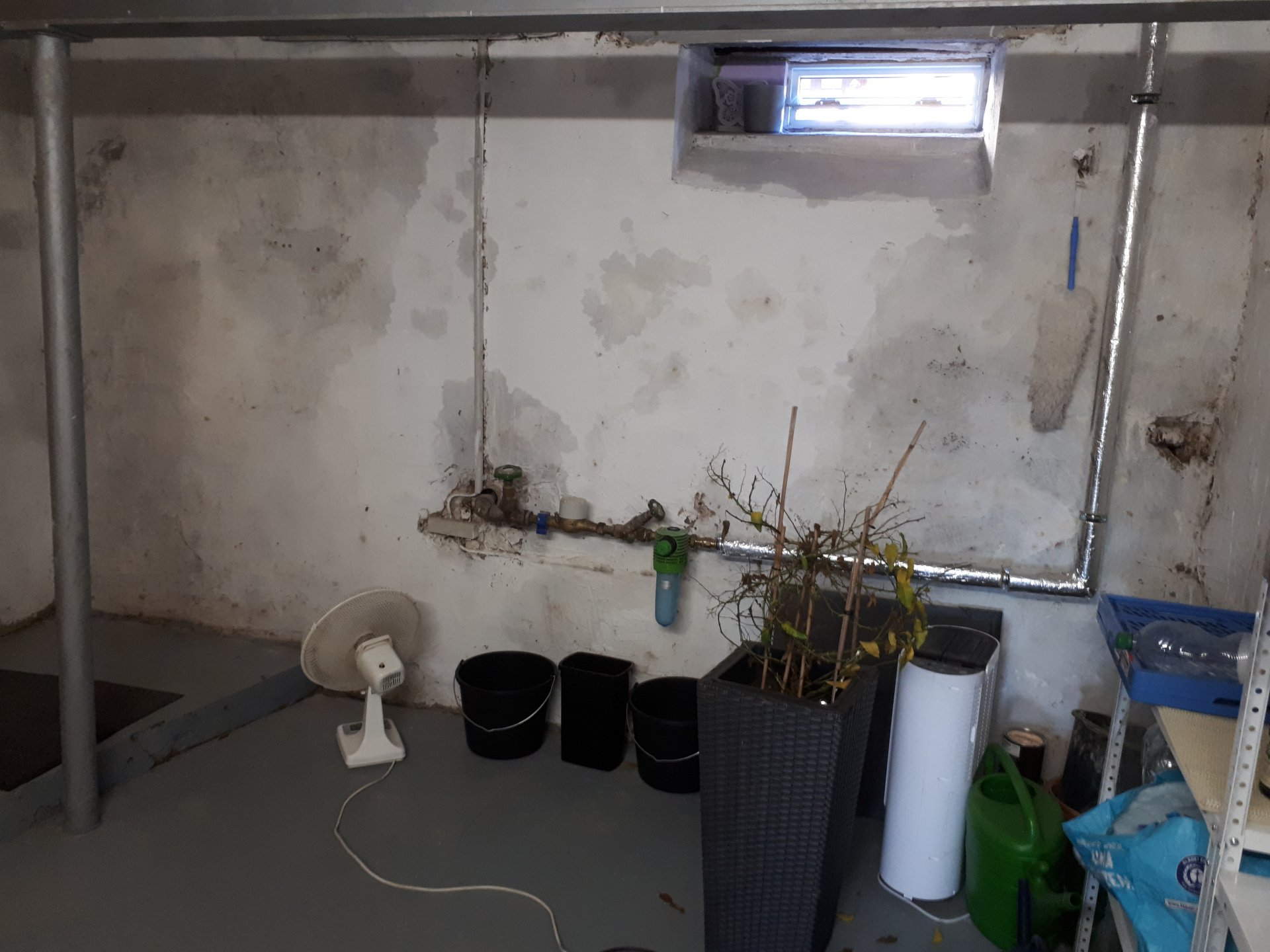

    Die üblichen Fragen..:
    Welche Bodenklasse?
    Welche Wandart (Bruchstein?) ?
    BJ 1902 - vielleicht aussen vorher Sickergrube?
    Größe des Kellers (vielleicht nur teilunterkellert)
    Putz schon einmal erneuert?
    Gibt es überhaupt eine Querlüftungsmöglichkeit oder ist diese Schiess-Scharte die einzige Luftöffnung?
    Rel. LF?
    T?
    Was ist das schwarze Teil am Boden ganz links?

    Hallo und Danke erstmal für eure Antworten.
    @BaUT
    Die Betroffene Wand wurde bisher nicht von aussen abgedichtet.
    Das komplette Kellergeschoß ist ziemlich "Salzbelastet" also es gibt schon einige Ausblühungen im ganzen Kellergeschoß.
    @Manufact
    Bodenklasse: relativ lehmiger Boden
    Wandart: Bruchsteinmauerwerk
    Sickergrube war hinterm Haus, vorm Haus die beiden Sammelschächte für Regenwasser und Abwasser die wohl auch ziemlich undicht waren und die Erde darunter sehr nass war.
    Größe des Kellers ca. 56 m2 auf 4 Räume aufgeteilt. Voll unterkellert, 2 Aussenwände stehen frei, 2 stehen im Erdreich(die betroffene auch).
    Putz wurde letztes Jahr erneuert und mit Kalkfarbe gestrichen.
    Zum querlüften gibt es ausser der Schiesscharte nebenan eine Tür die nach aussen führt und gegenüber ein normales Fenster im Garten.
    Ich Lüfte regelmässig vor allem im Winter beim entsprechenden trockenen Wetter.
    Hatte auch schon einen Luftentfeuchter drin stehen, das ist mir aber auf die dauer zu teuer.
    Das schwarze Teil ist eine Fußmatte.
    Gruß Mirko

    Luftfeuchte 80 % bei 14- 15 Grad.

    Sorry:
    Entweder mit dem bestehendem Putz leben -
    oder Putz ab, Dichtputz zur Egalisation der Bruchsteinwand, Dichtschlämme 2 x, Spritzbewurf nass in nass, nach 3 Tagen neuer Kalk-Zement-Putz, Silikatfarbe.

    Sorry, meine Schuld: oben natürlich horizontale Sperre nachbohren.
    Wahrscheinlich beides.
    Um das genau herauszufinden: von aussen aufbaggern, Aussenabdichtung, 2 Bautrockner min. 4 Wochen laufen lassen, nachschauen.
    Nie

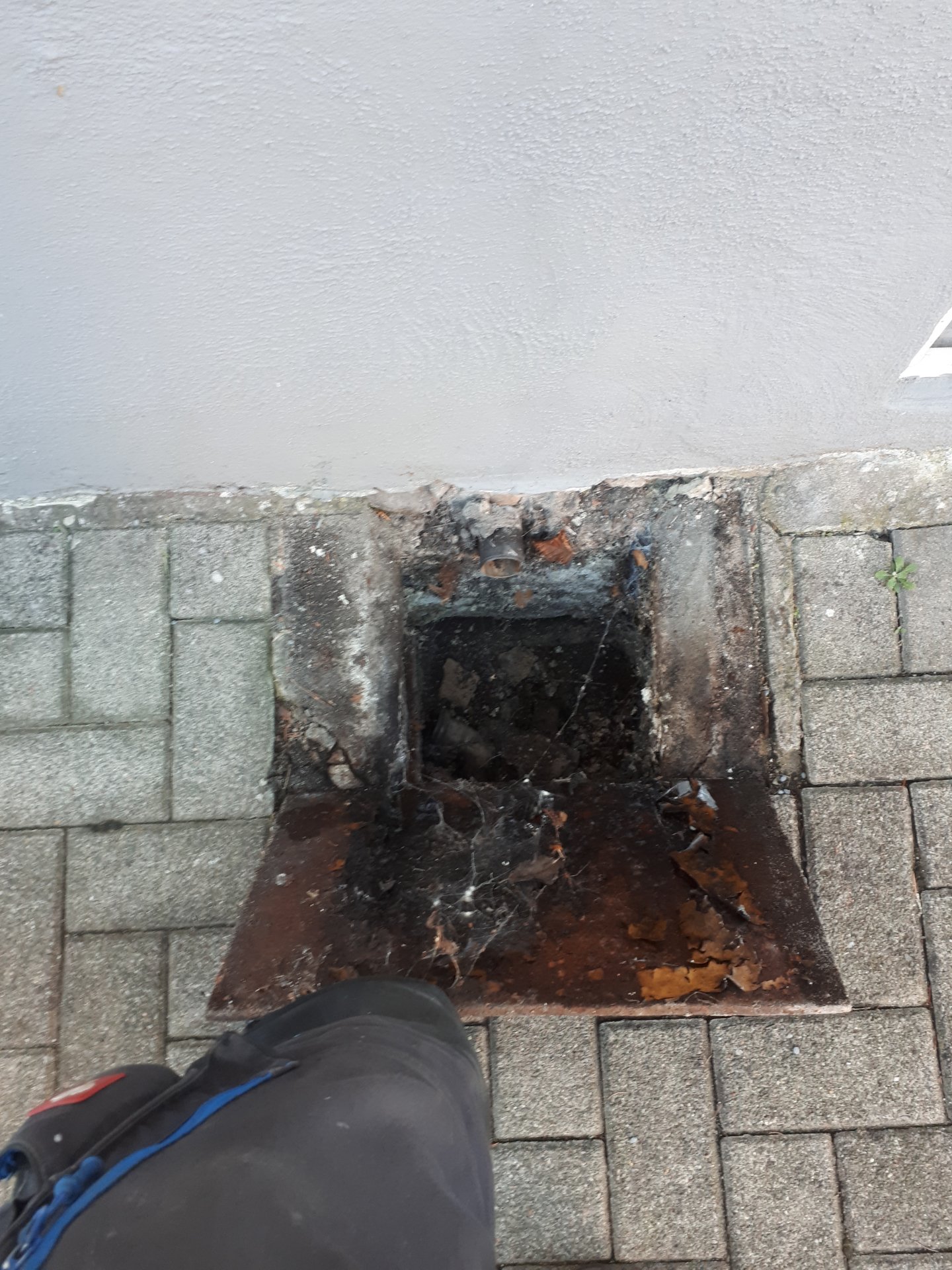

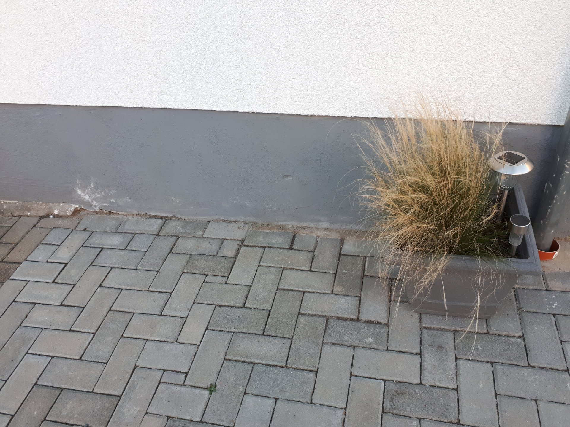

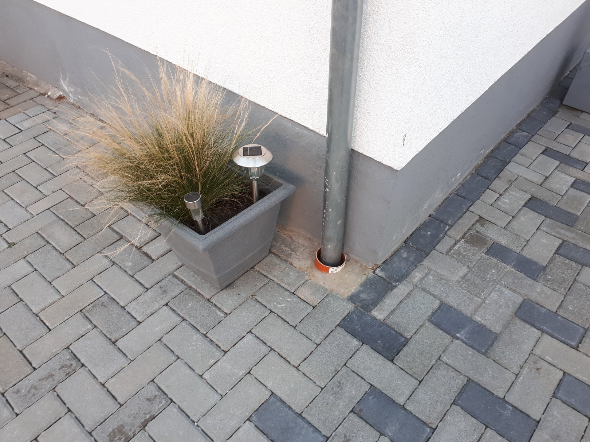

    Ich habe auch festgestellt das die Pflastersteine an dieser Ecke kein Gefälle haben , genau dort wo die Wand feucht ist gibt es oben am Sockel auch Salzausblühungen.
    Könnte von dort auch immer noch Wasser runterlaufen?
    Das andere Bild ist der stillgelegte 2. Schacht der noch nocht entfernt wurde.
    An der Stelle ist es auch feucht.

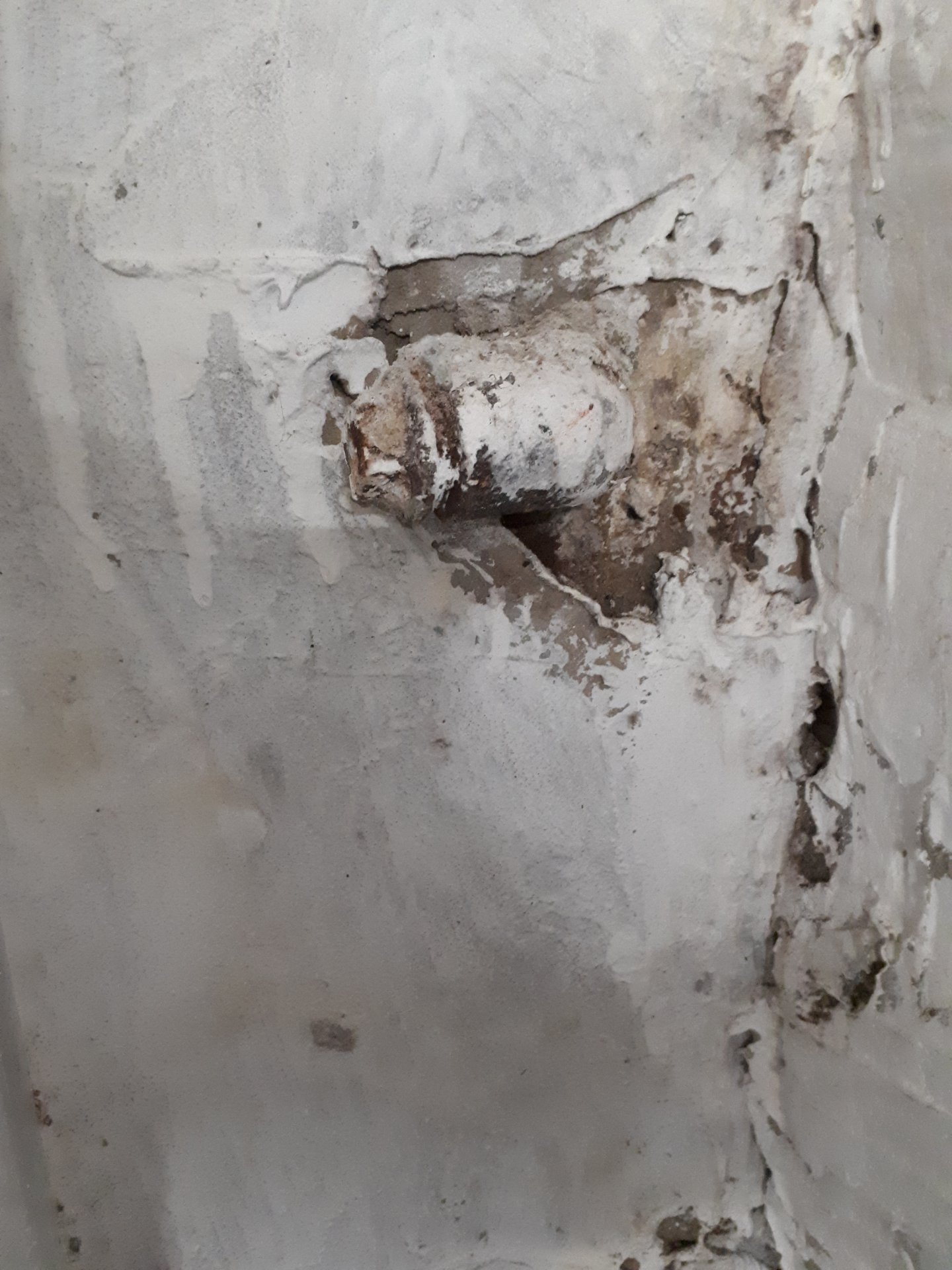

    Dann gibt es da noch einen alten Anschluss mit einem Blindstopfen wo ich auch nicht weis was das für eine alte Leitung ist, auch im Bereich Schacht.

    Hier noch ein Foto vom alten Anschluss.

    Sorry: Irrelevant.
    Entweder korrekt von Aussen abdichten - oder von Innen abdichten oder damit leben.
    Ohne Abdichtung wird die Wand bei den Bruchsteinen und den baulichen Verhältnissen nicht trocken.

    Also spielt das Gegengefälle vom Bordstein her keine größere Rolle?
    Kann noch jemand etwas zu dem alten Anschluss sagen?
    Alter Gas oder Wasseranschluss?
