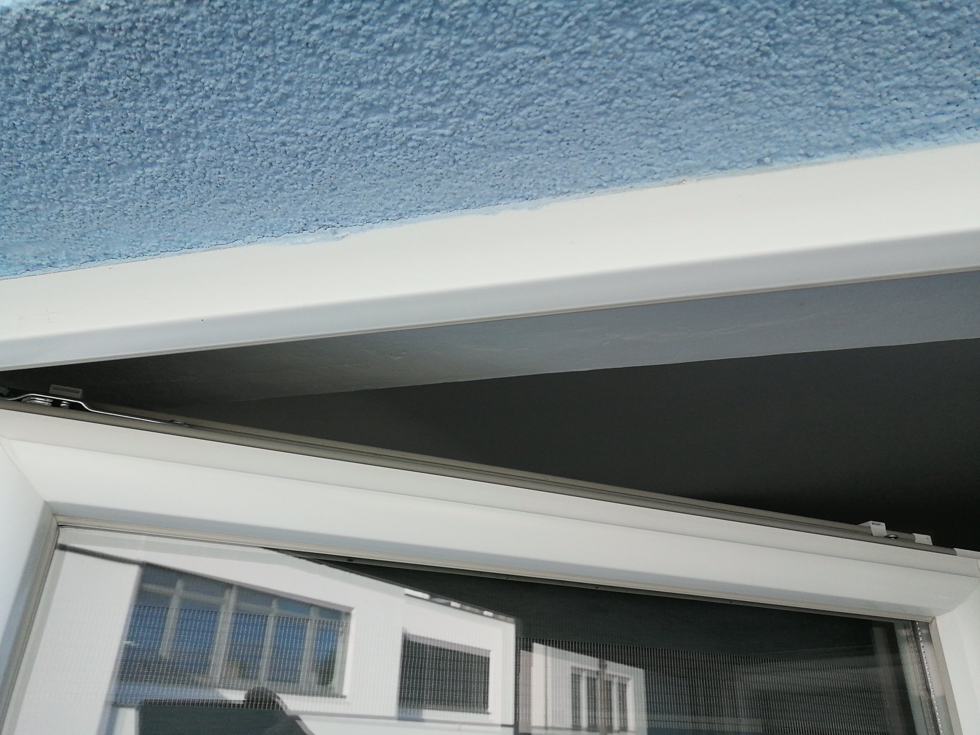

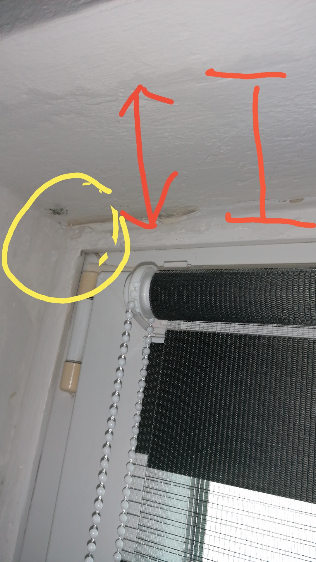

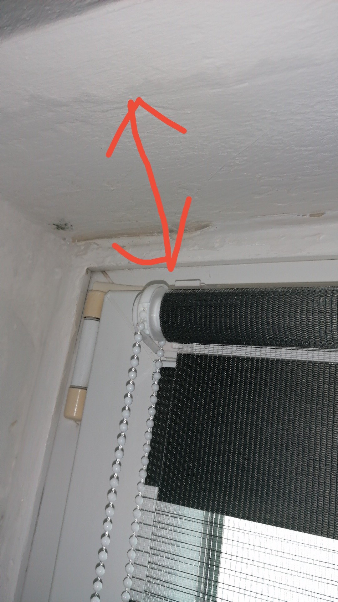

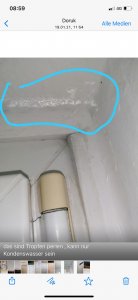

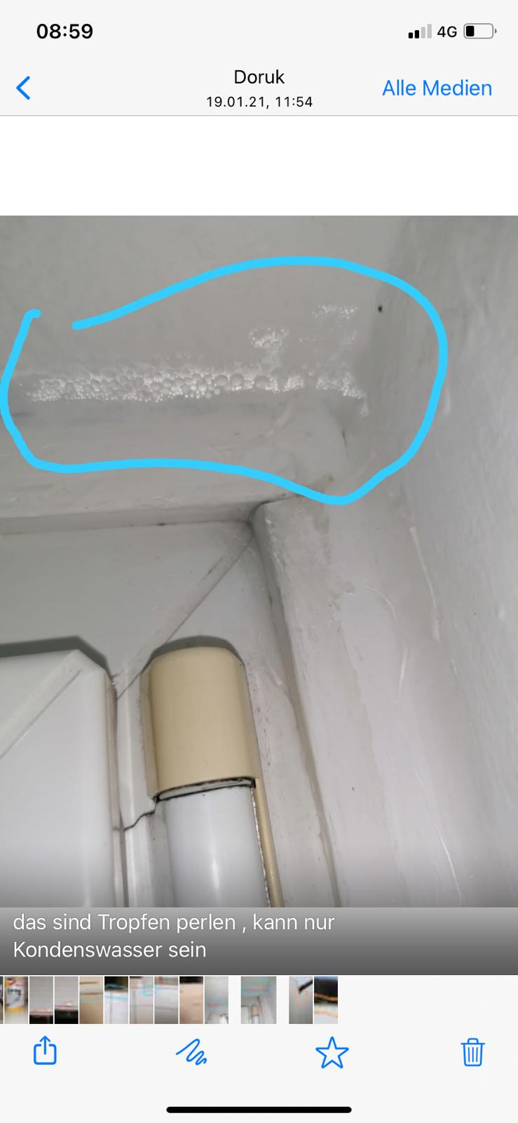

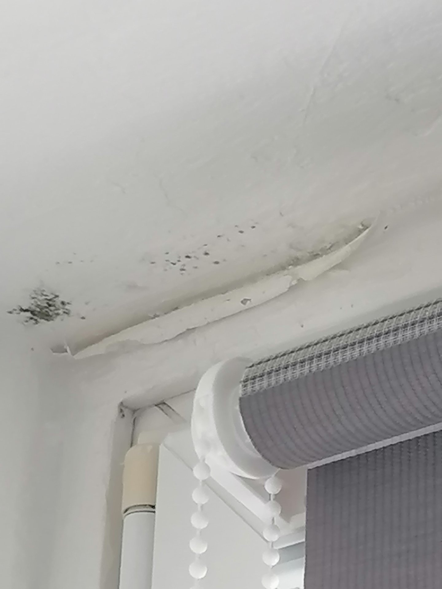

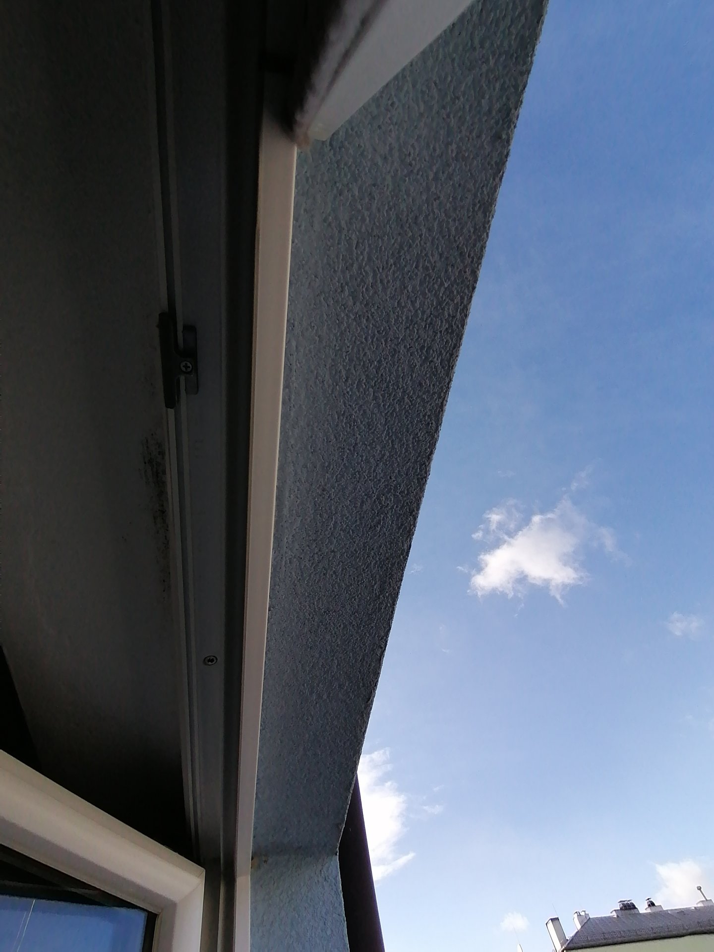

    Hallo Leute! Ich wohne in einem Reihenhaus BJ 1962, habe es nun vor nem halben gekauft.
    Ich habe oberhalb der Fenster, ne komplett feuchte Wand, Schimmel und auch kleine Tröpfchen genau im Eck beim Silikon. Spengler kam , sah sich das Dach an und meine, dass das Blechdach nichts hat. Kann Kondenswasser eine Wand so stark befeuchten ? Kann ich mir net vorstellen. Ich lüfte auch 2 - 3 mal am Tag. Habe ohne heizen im Zimmer ca. 19 bzw. 20° und ne Feuchtigkeit von ca. 60 %. Oder sollte ich heizen auf 23 , 25°C ??? Ich Stelle euch ein paar Bilder Online. Ich weiß nicht mehr weiter :'(

    Deine Lüftung reicht nicht!!! 40 - 50% rF bei 20°C sind bei ungedämmten Altbauten empfehlenswert.
    Geht denn die WDVS-Dämmung außen bis auf die Blendrahmen der Fenster? Klopf mal an die äußeren Fensterleibungen! Wenn Fensterleibungen außen nicht gedämmt sind dann ist die Fensteranschlussfuge eine schimmelpilzkritische Wärmebrücke.

    Hallo. Danke für die rasche Antwort. Naja die Fensterleibungen ?, dann müsste es in anderen Zimmern auch Schimmeln.

    Was für ein Zimmer ist das ? (Nutzung)

    Ist das Kinderzimmer.
