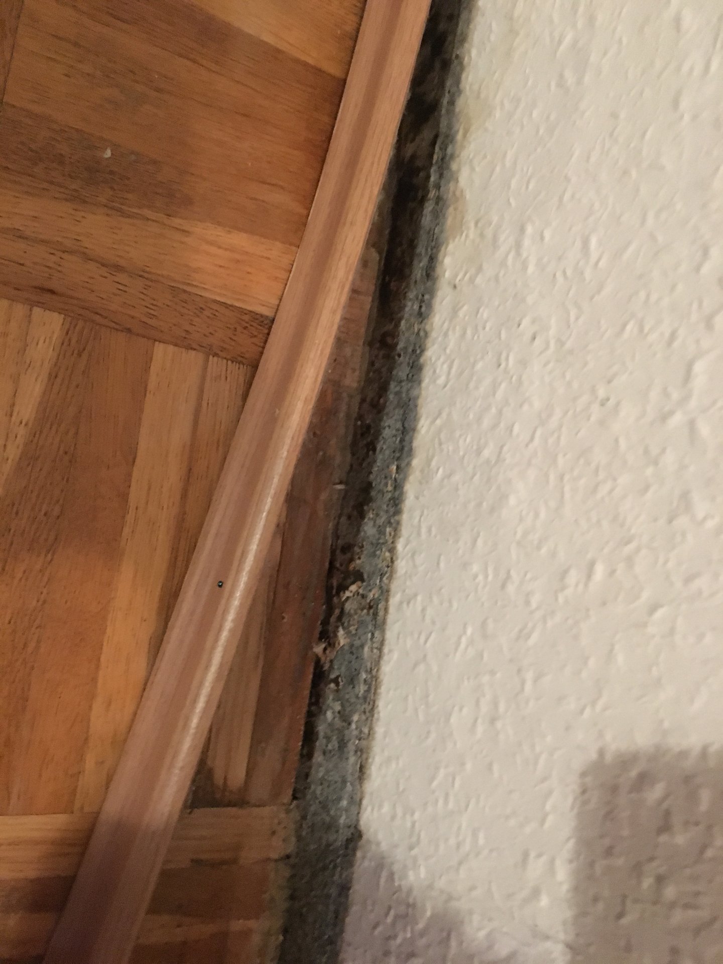

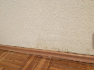

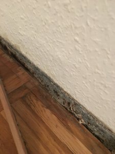

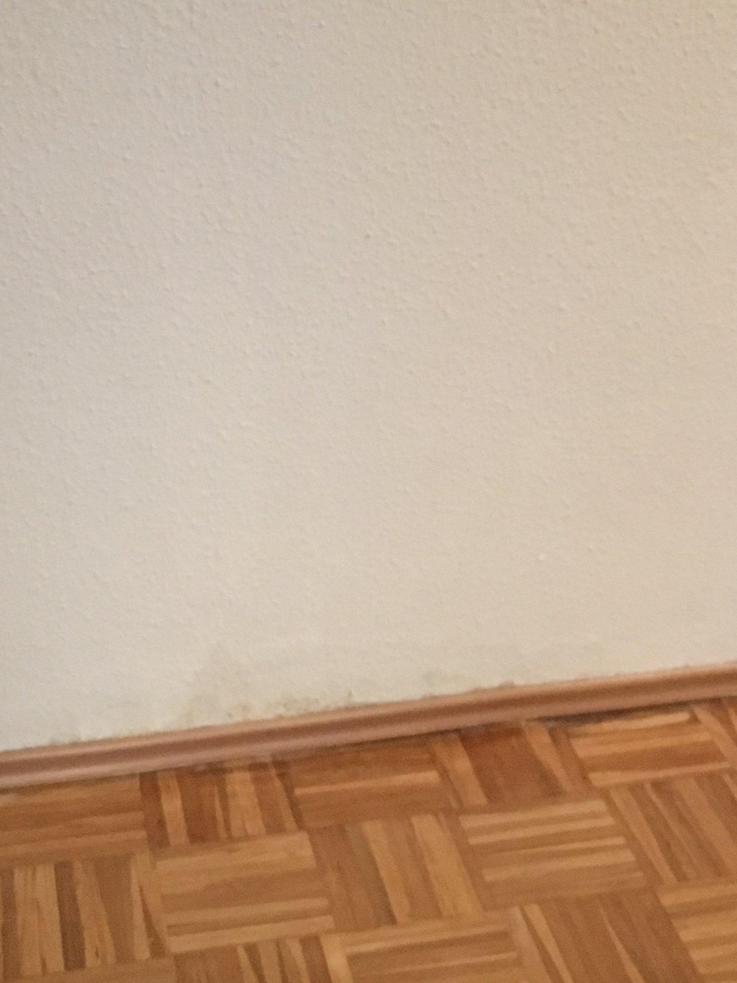

    Hallo, unsere Dusche grenzt an die Flurwand an und im Flur unterer Bereich ist es total Feucht, muffig und ich habe hinter die Leiste geschaut und alles ist schimmlig.. wir wohnen seit 2 Monaten in dieser Wohnung das kann nicht von uns kommen oder? Und was kann man jetzt tun? Habe auch Bilder gemacht siehe unten...

    Duschabdichtung mangelhaft (wahrscheinlich nur Silikon benutzt *lol*) - läuft alles unter den Estrich bzw. in die Wand und steigt hoch.
    Schnell den Vermieter informieren, dass der die Ursache lokalisieren lässt. Nicht Euer Bier...

    Bilder von der Dusche sind sicher das wichtigste.
    Folgende Punkte sollten dabei sein:
    Ablauf (vielleicht mal losgeschraubt und nicht wieder richtig festgemacht ? Hatte ich schon)
    Fugen der Fliesen mit Silikon im vertikalen und horizontalen Bereich
    (die dürften eigentlich nicht für die Dichtigkeit verantwortlich sein, sind sie aber manchmal dennoch)

    ...das kommt drauf an ob ihr Mieter oder Eigentümer seid...das wäre also interessant zu wissen.
    grundsätzlich kann man Bilder von der Dusche ansehen, aber das sieht mir persönlich fast nach Schaden an der Wasserleitung aus oder abgerissener oder stark leckender Siffon o.ä.. Fehlende Abdichtungen und zusätzlich defekte Silikonfugen oder fehlerhaft angeschlossene Armaturen erzeugen meiner persönlichen Erfahrung nach eher selten so deutliche Wasserschäden auf der anderen Wandseite...aber mach doch einfach mal Fotos von der anderen Seite...

    Wie sieht den die Decke und Wand eine Etage tiefer aus?
