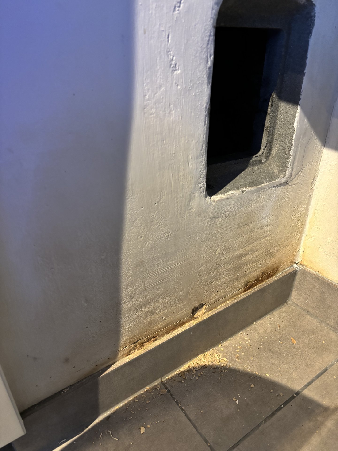

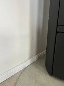

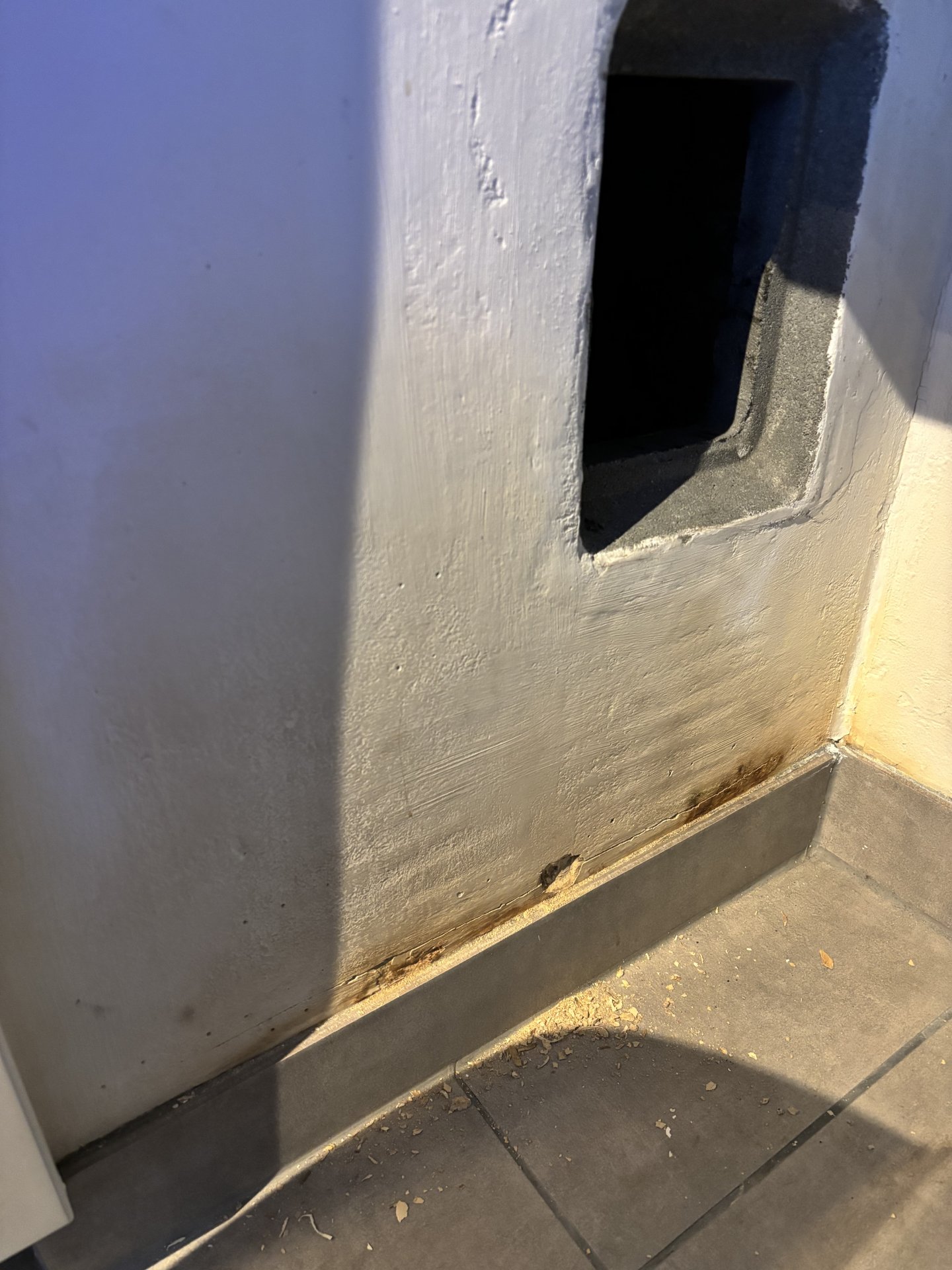

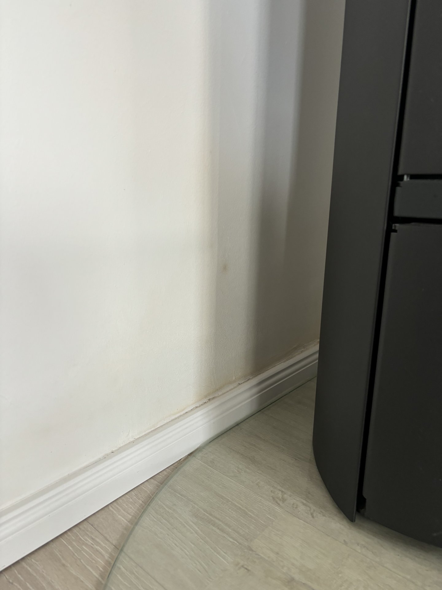

    ich habe ein Problem mit Feuchtigkeit in einer Wand. Mir lief leider über längere Zeit immer wieder etwas Wasser in einen alten Kaminschacht und mit der Zeit haben sich dann Flecken an der Wand gezeigt (auch an der anderen Seite der Wand). Siehe Bilder.

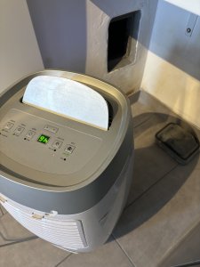

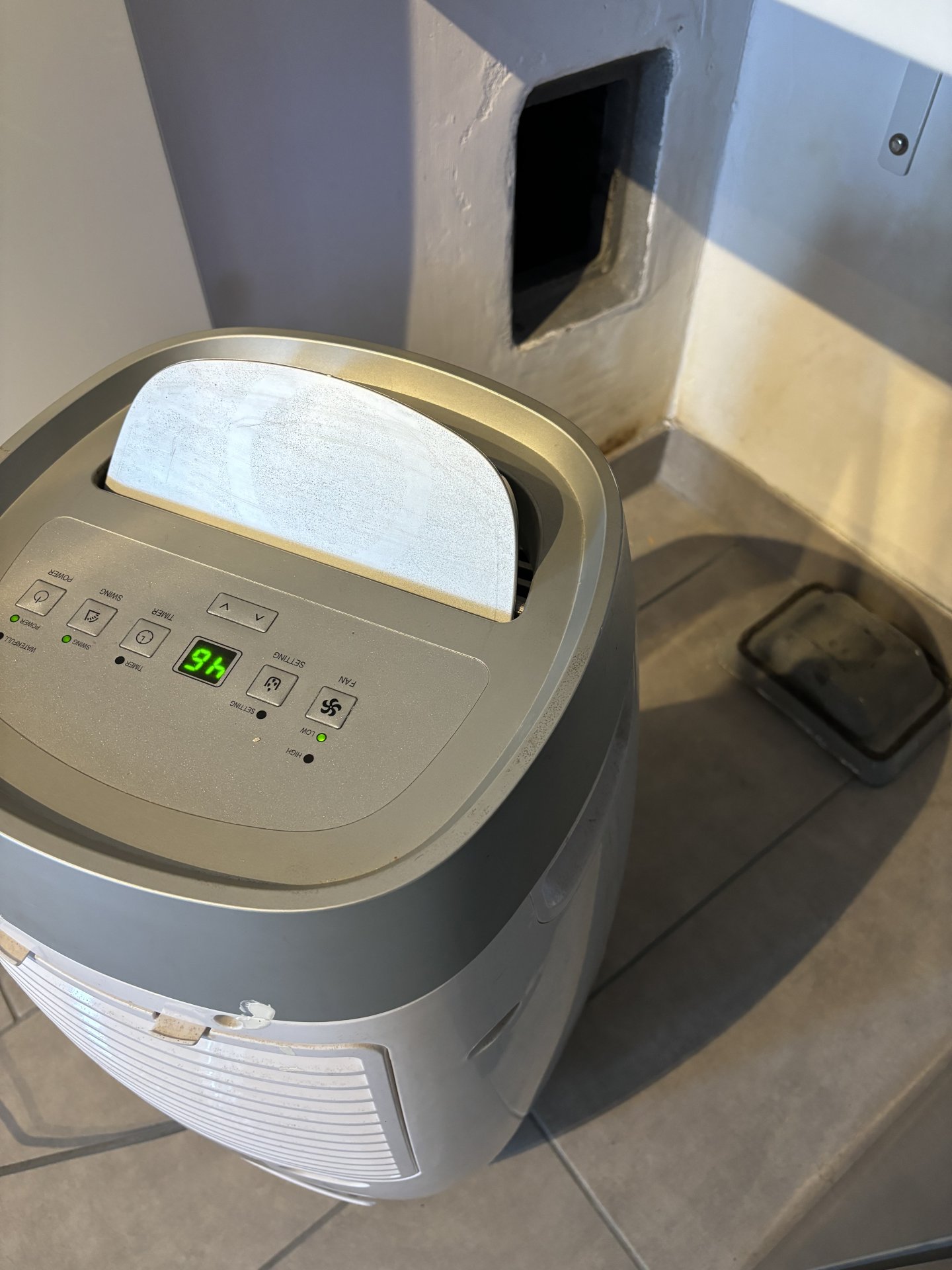

    Ich wollte jetzt die Wand trocknen und habe seit knapp 10 Tagen einen Luftentfeuchter in den Raum, relativ nah an die Wand, gestellt.
    Was sagt ihr dazu? Kann es so trocknen oder sollte ich das anders angehen? Aktuell sehe ich keine großen Fortschritte. Ein Messgerät zeigt eine immer noch ähnliche Feuchtigkeit wie zu Beginn an. Ich würde gerne einfach mal ein paar Meinung dazu haben.

    Bis ein Mauerwerk wirklich trocken ist dauert es deutlich mehr als einige Wochen.
    In Österreich stehen die Rohbauten deshalb über Winter frei zum trocken ohne Fenster.

    Jaja - und um 1900 gab es in Berlin die sog. "Trockenwohner", die den ersten Winter kostenlos in den damaligen "Neubauten" wohnen durften, wenn sie sich verpflichteten diese ausreichend zu beheizen!
    Aber was hat das mit den Feuchteschäden in dem Mauersockel eine alten Schornsteinzuges zu tun?
    Der Sockel ist feucht und bisher ist noch unklar, ob die Feuchtigkeit von unten aus dem Boden bzw. Fundament aufsteigt oder tatsächlich von oben kommt. Ich glaube eher an die Nässe von unten, denn sonst wäre der Schornstein auch weiter oben nass.
    Ist denn wirklich nur der Schornsteinbereich betroffen?

    Wenn es ein überschaubarer Bereich ist, würde ich stundenweise mit einen Heizlüfter oder Heizstrahler die Wand aufheizen, dann wieder ein paar Stunden abkühlen usw. Alle paar Tage mal messen (nicht nur an der Oberfläche), dann sollte sich das Thema bald erledigt haben.

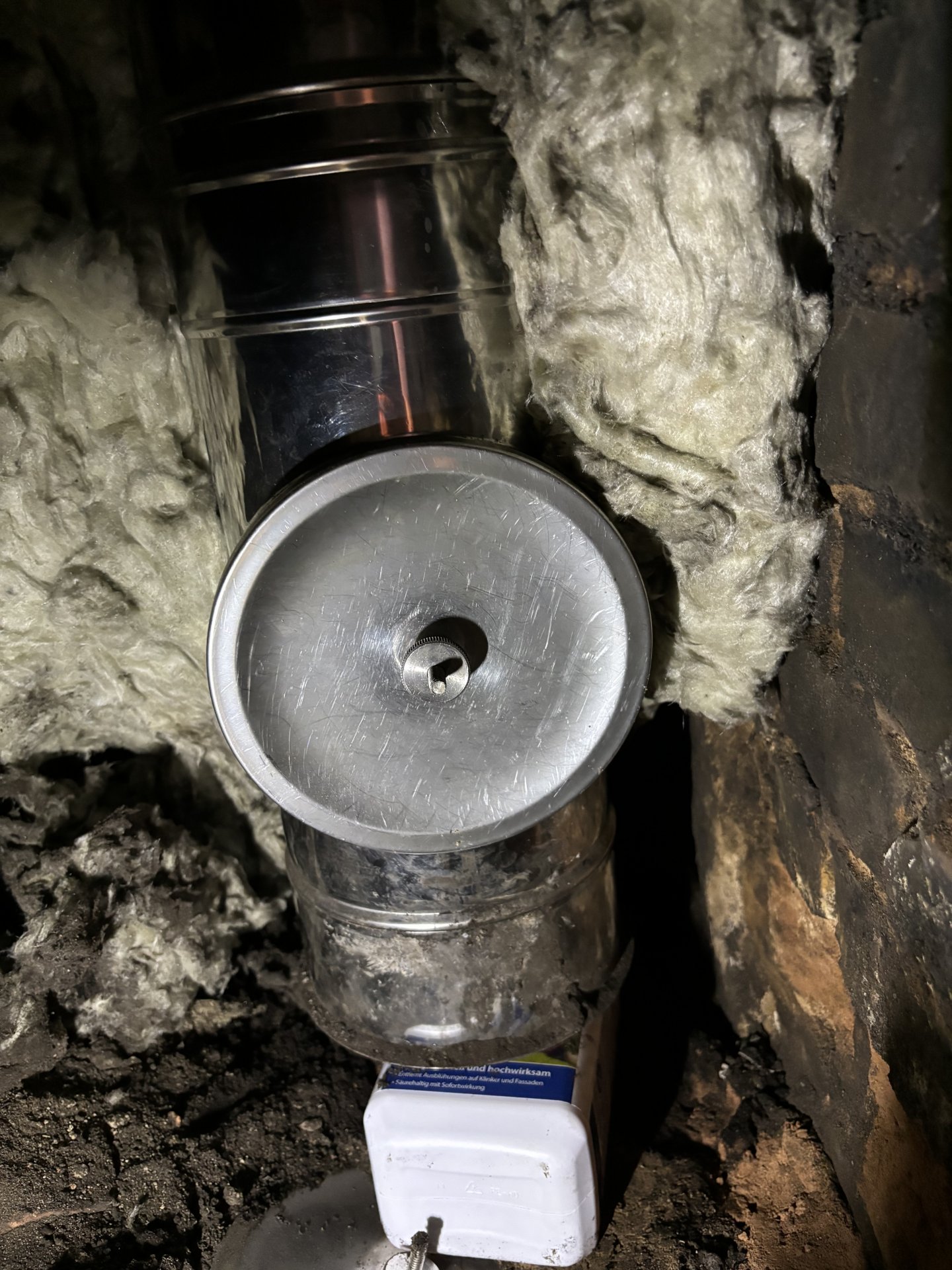

    Ich habe vergessen zu sagen, dass der alter Schornstein vor einiger Zeit reaktiviert wurde. Hier kam dann ein Edelstahlschornstein rein und es hat sich hier am Sockel des Schornsteins Wasser/Kondensat gesammelt, welches nicht ablaufen konnte. (Kondensatablauf baulich nicht möglich) Das Wasser/Kondensat sickerte dann aus dem Edelstahlrohr raus in den alten Sockel und dann zu den umliegenden Mauern. Soweit die Vermutung. Zuvor hatte man dort wohl nie Probleme gehabt.
    Das mit dem Heizlüfter würde ich dann zusätzlich zu dem Luftentfeuchter nochmal mit einbinden! Danke für die Idee.

    Ich würde mich an den Bezirksschornsteinfeger wenden, ob da ein Kondensatablauf nicht eingebaut wurde.
    Es macht keinen Sinn, das Kondensat ins Mauerwerk eindringen zu lassen und dann das Mauerwerk zu trocknen.

    Der Schornstein befindet sich mitten im Haus und ein Schornsteinbauer sagte mir, dass es da ohne ganz großen Aufwand nicht möglich wäre, einen Kondensatablauf einzubauen. Zudem wurde die Schornsteinsanierung auch von einem Fachbetrieb durchgeführt und dann natürlich vom Schornsteinfeger abgenommen.
    Dem Schornsteinfeger hatte ich das Problem auch schon gezeigt. Er ging erstmal von Regenwasser aus.. ich meine auf den nicht vorhandenen Kondensatablauf ging er gar nicht weiter ein.

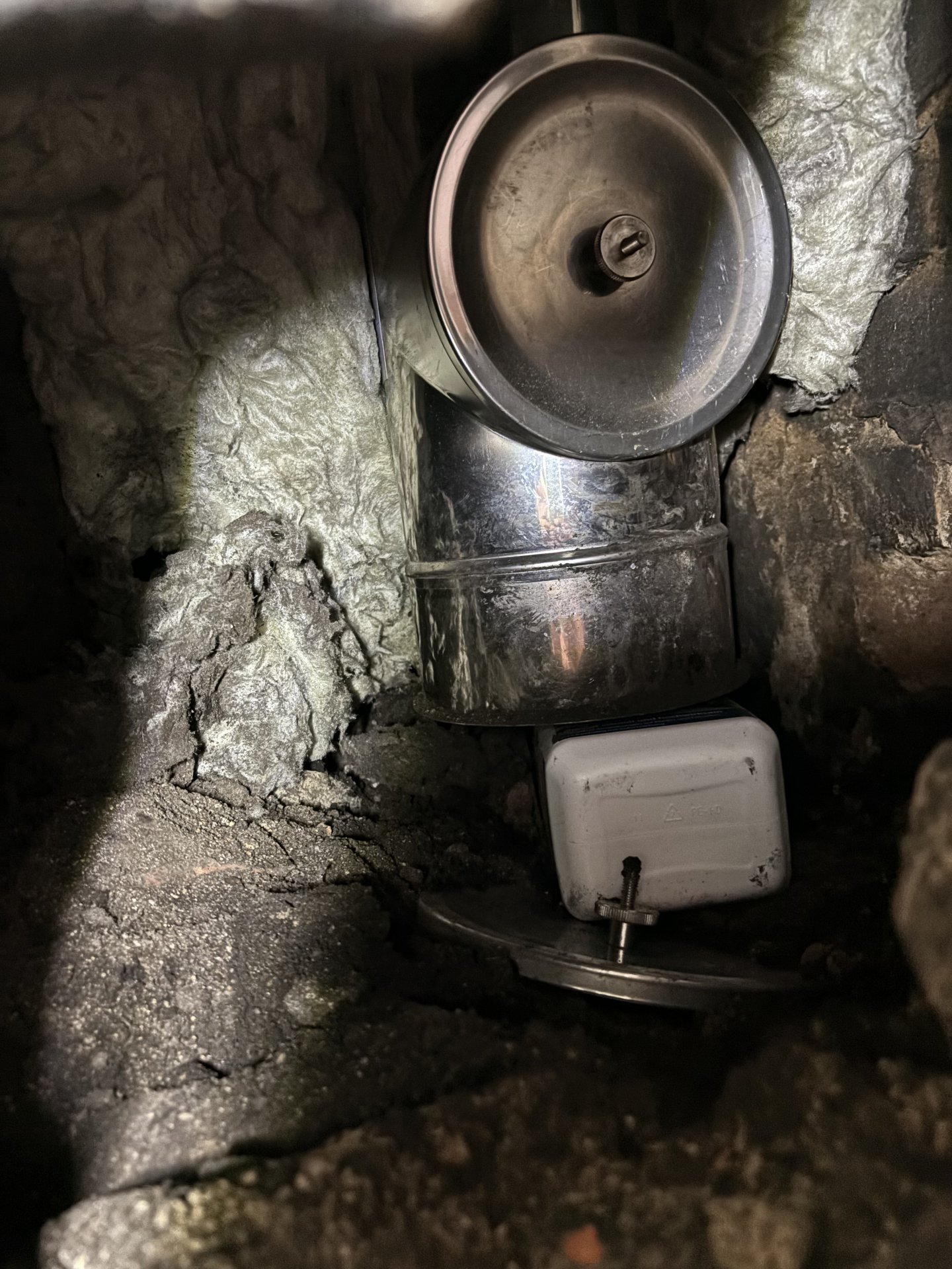

    Kann ich da nachträglich denn unten am edelstahlschornstein noch einen Ablauf einbauen lassen? Müsste wahrscheinlich einmal komplett raus oder?

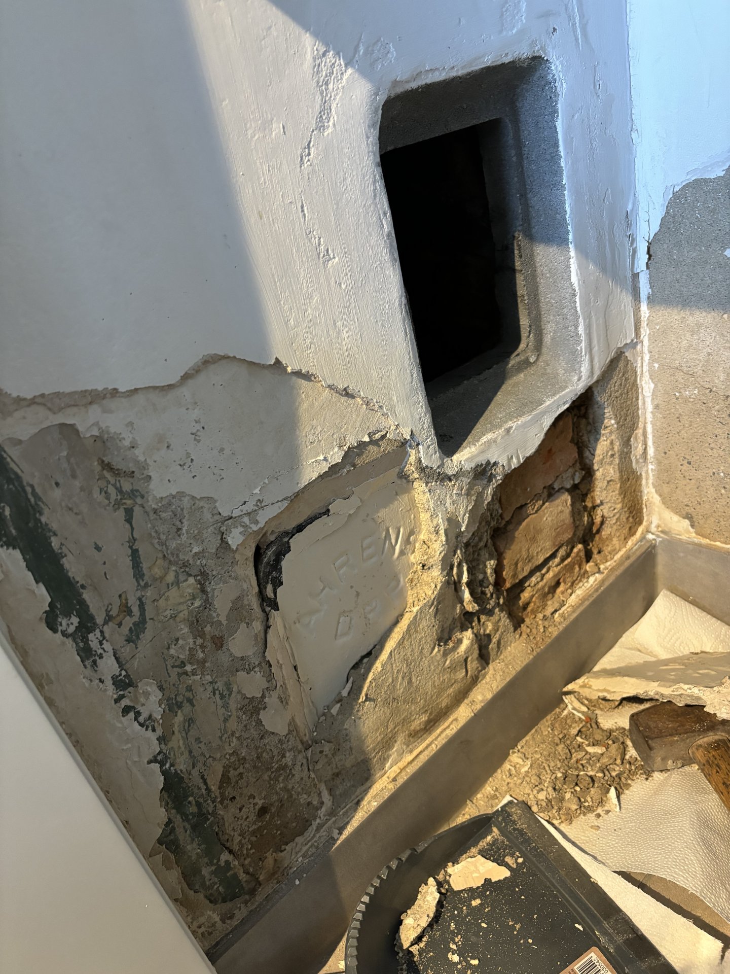

    Ich habe jetzt ein bisschen den feuchten Putz abgehauen und hier noch eine scheinbar sehr alte Revisionklappe gefunden… Überlege da ein Stück wegzustemmen und dann könnte man da ja theoretisch rankommen.
    Die Wand ist leider auch nach 3 Wochen noch ordentlich feucht.

    Klar kann man das. Die Edelstahl-Verrohrung aber gut abfangen, wenn darunter alles zum Einbau der Kondensatschale freigestemmt wird.

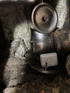

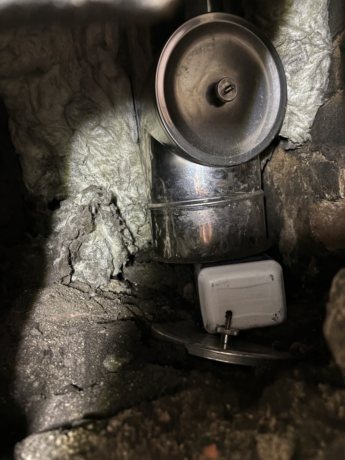

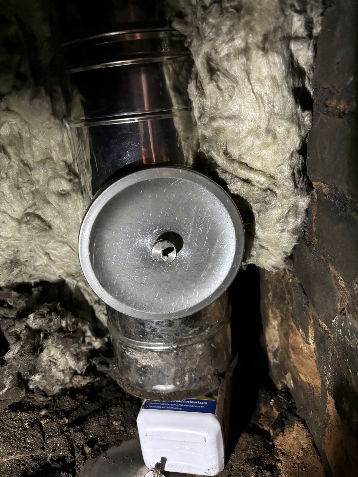

    Ich habe es jetzt soweit aufbekommen. Und danke für den Tipp, ich konnte es abfangen. Wobei es auch nicht sehr viel rutschen konnte. Die Dämmung ist doch sehr fest nach oben hin.
    Bei mir scheint ja das letzte Element ein Revisionsstück zu sein? Kann ich das einfach abziehen oder was genau benötige ich nun? Bzw. was würdest du jetzt machen?

    Gibt es eine Revisionklappe, die ich dort einsetzten oder einmauern könnte, um eine Kondensatschale ohne Ablauf da problemlos raus und rein zu bekommen?
  18. #18 Fred Astair, 17.06.2024
    12.832
    6.688
    Was willst Du mit einer Kondensatschale ohne Ablauf? Das Wasser muss raus.
    Eine Reviklappe hast Du drin, oder sehe ich das falsch?
    Ich bin kein Schornsteinsanierer, sehe nur immer, was vorhanden sein muss.
