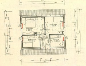

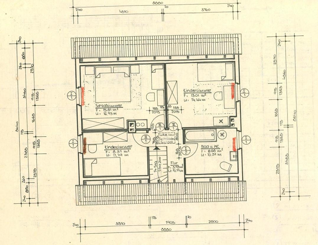

    Es ist ein normales 65B haus . Links das schlafzimmer so ist es bei mir auch , sogar das bett steht auch da ^^ ..

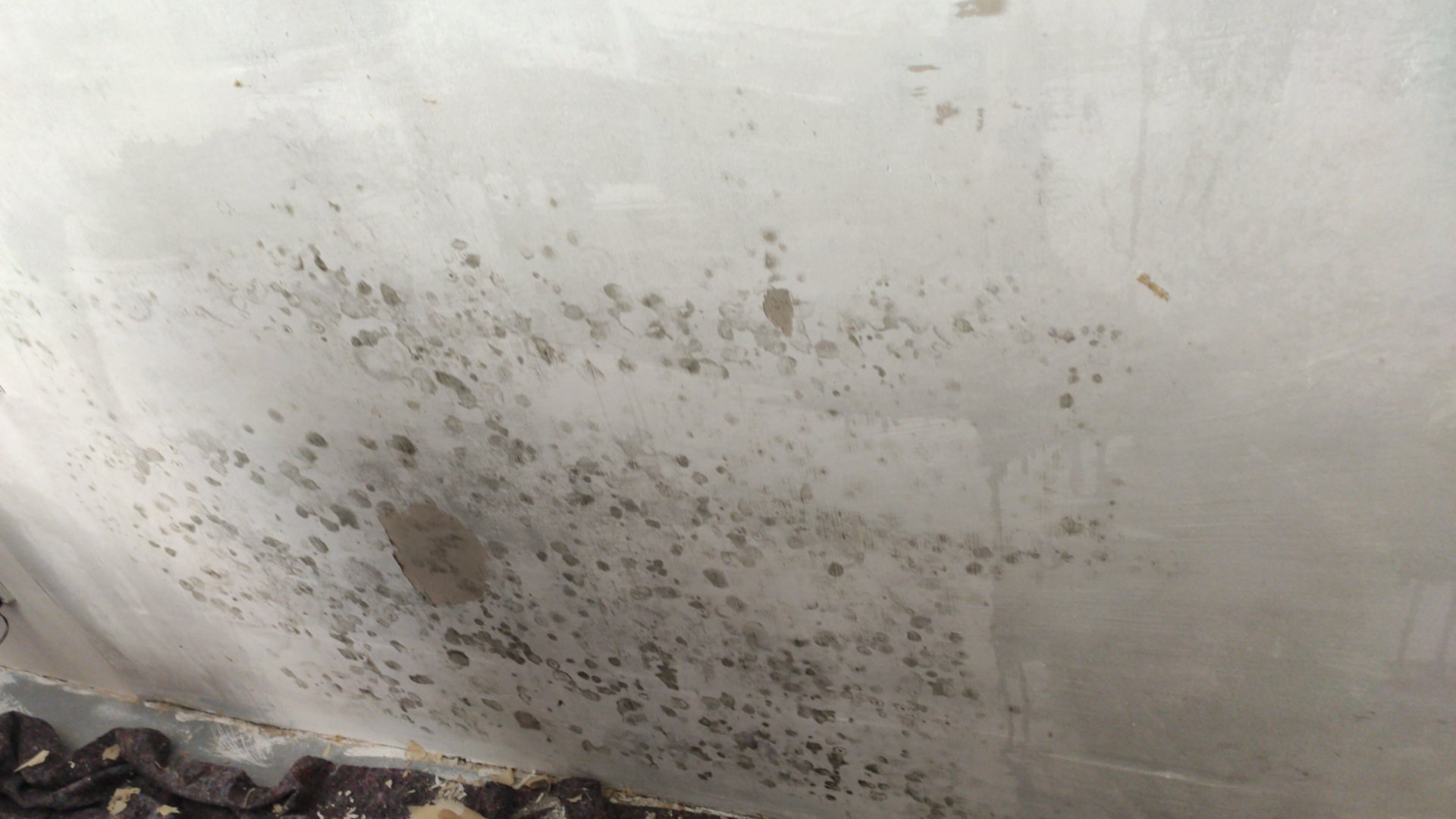

    Das ist nicht gut weil der sofort wieder verdunstet und nicht einzieht und nichts abtötet. Deshalb sollte man eine Mischung mit ca 80% machen. Dann wirkt er länger und besser.
    Wenn der Schimmel schon durch die Tapete durch war, dann ist er auch in den Putz eingedrungen. Auch wenn das nur moderat war, normalerweise müsstest mindestens 5mm Putz abfräsen und dann neu drüberziehen.
    Und wenn die Mauerkrone oben nicht abgedichtet ist, dann zieht dir evtl durch Steine, Ritzen usw. Zeit Warmluft und Feuchtigkeit nach oben. Das solltest du dir auch mal anschauen.

    Ok , ich wollte eben nur nicht mit chemie daran , weil es eben schlafzimmer ist und ich eben mal gehört habe das isoprpanol das beste mittel sei ..
    Gegen den Drempel stößt , man nannte es früher .. eine Sauerkrautplatte auf der Putz aufgebracht ist .. ich bin auch am Überlegen ob es was bringt den Drempel von hinten also aussen zu verputzen , wäre zwar eine Scheiss Arbeit .. da es ein ganz schönes rumgekrauche ist , aber wenn es was bringen würde --- MFG

    Na das hat doch nichts mit dem Schimmel zu tun, der ist doch UNTEN?

    hier nochmal das bild dierekt hochgeladen .. oberer rand des bildes .. noch 20cm dann ist Drempel ende ..

    Bohr doch mal ein 5er Loch und schau ob es dahinter feucht ist

    Ich war gestern hinter dem Drempel schauen und da sieht es gut aus ...

    Wenn Du da gut reinkommst, dann kauf eine Rolle 80er Miwo und dämme den Drempel und den Boden nach unten bis auf dem Mauerkopf.
    Das wäre nach dem Trocknen die beste Schimmelvermeidung für die Zukunft. Verputzen von außen bringt da keine Punkte.

    Also wie gesagt , der Dachboden ist Gedämmt , dann sind die Dachschrägen gedämmt bis zum Drempel .. aber dann hört die Dämmung auf .. auf dem Boden ist eine Art Bitumbahn drauf .. (alles hinter dem Drempel) .. in 3 Jahren wird Das Dach neu gemacht , da keine Unterspannbahn vorhanden usw. (und eben auch noch alte ziegel drauf) ..
    Wo soll ich die Mineralwolle hinmachen ? zwischen den Dachsparren ?(wie gesagt keine unterspannbahn) .. oder soll ich siie an den Drempel befestigen und dann mit einer Dampfsperre zu machen oder offen lassen ? Danke ersmtal für die Zahlreiche Hilfe .. MFG

    Hab Dir mal etwas hingekrakelt.
    Keine Dampfbremse, sondern nach außen difusionsoffen lassen.

    Ok also laut zeichnung die Mineralwolle einfach an den Drempel , auf den Boden soweit wie möglich zum dach hinlegen .. wenn ichd ie zeichnung richtig deute . MFG
