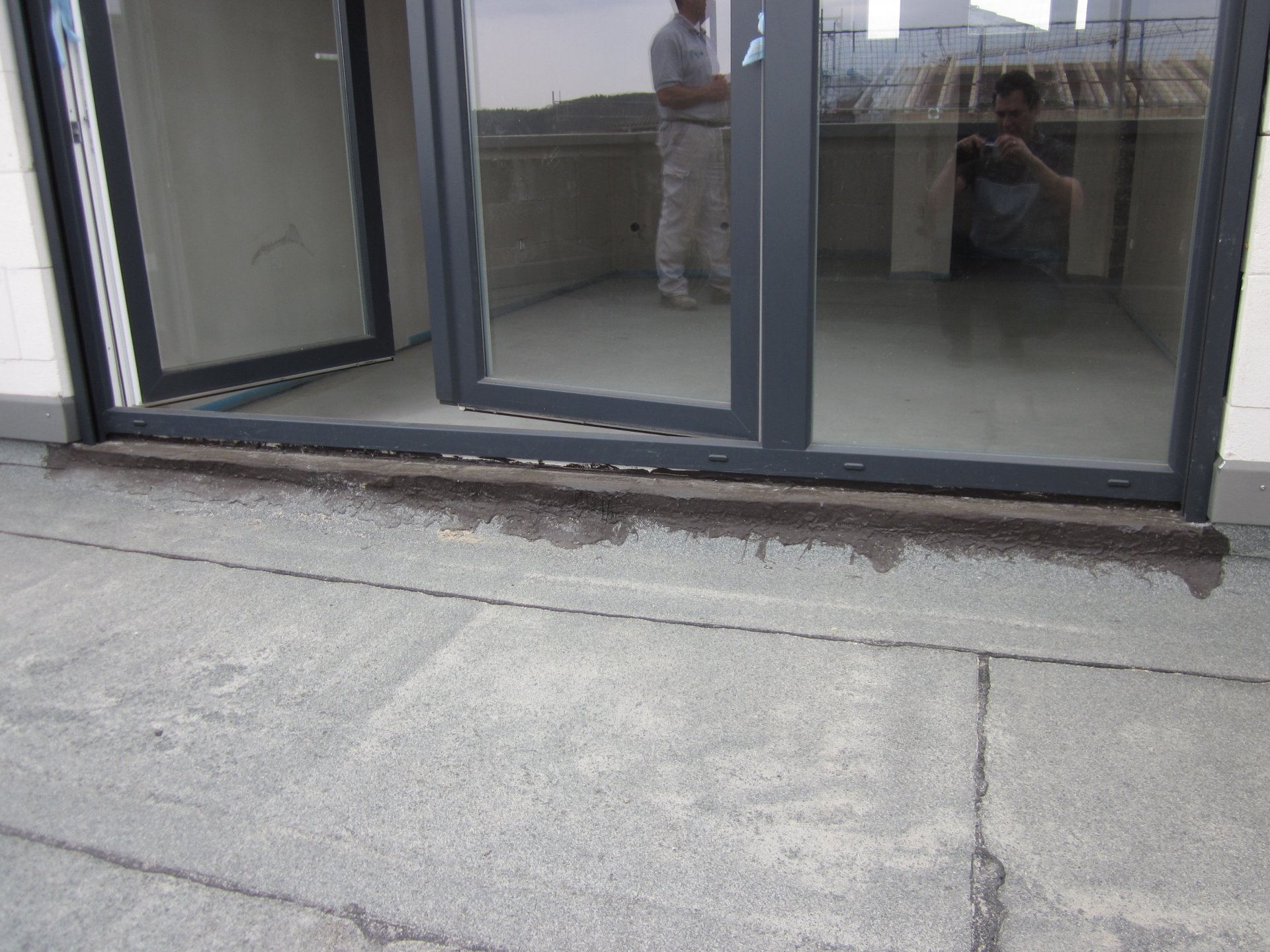

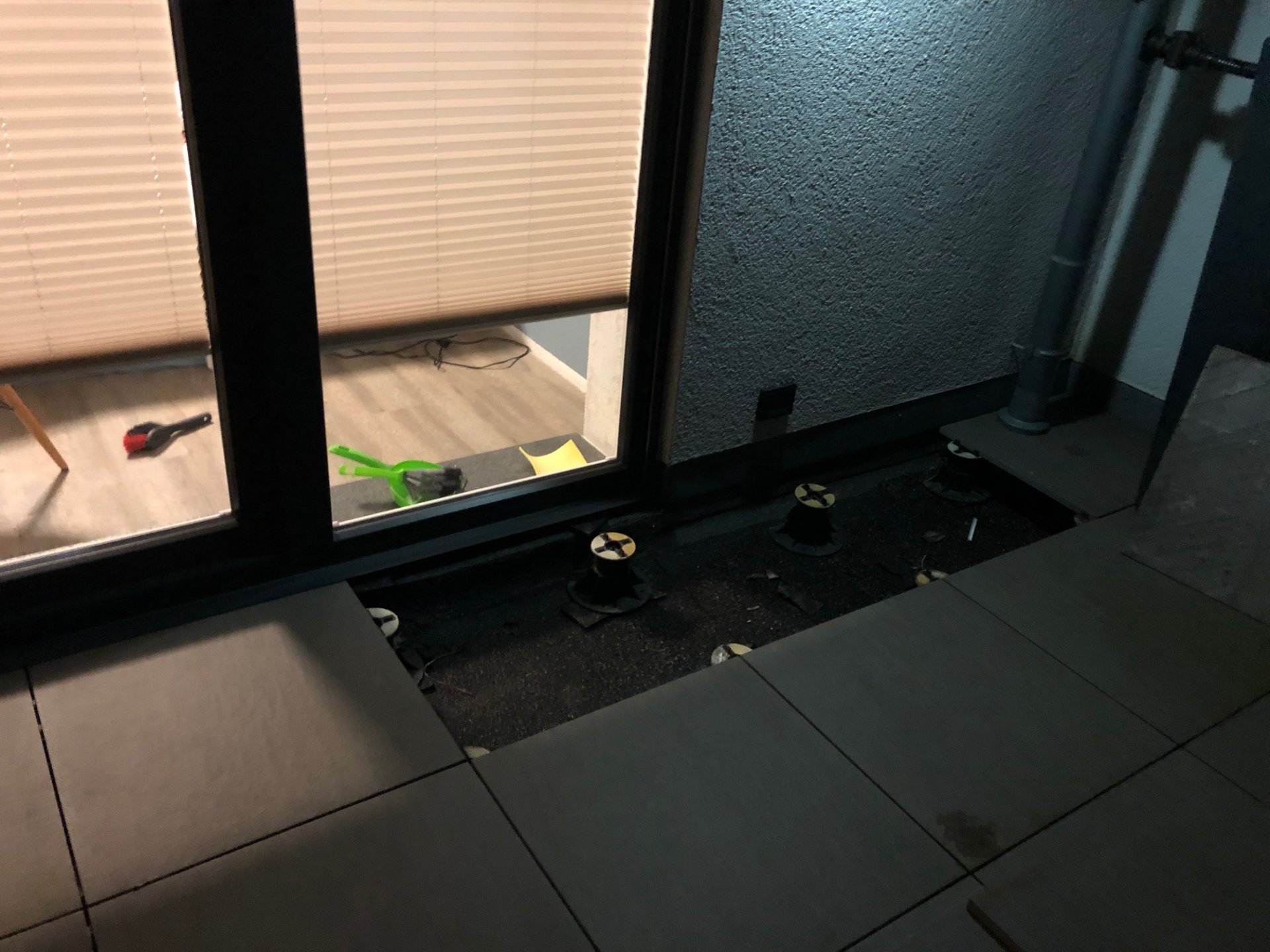

    wir haben einen 5 Jahre alten "Neubau" und vor 2 Wochen eine feuchte Stelle unter dem Fensterbrett innen festgestellt. Wir dachten erst an einen Lüftungsfehler (Schlafzimmer, fast immer ohne Fussbodenheizung, ca. 17-18 Grad) und haben festgestellt dass die Fussleisten richtig feucht und schwarz waren.
    Nach 2 Wochen waren die Stellen trockener, nach dem Regen gestern aber wieder nass. Habe mal Bilder angehangen aus dem Rohbau und heutiger Zustand. Die sichtbare Stelle unter dem Fensterbrett ist feucht, die Mauer innen neben dem Fenster noch bis ca. 50cm Höhe.
    Dachte einen Thermografen zu bitten mal auf die Stelle zu schauen um eventuell ein Leck aussen oder innen zu finden.
    Oder gibt es andere Vorschläge?

    Ferndiagnosen bei solchen Schäden sind immer mit äusserster Vorsicht zu geniessen.
    Man könnte eventuell die Vermutung äußern, das die äußere Abdichtung des Balkones undicht ist.
    Falls dies der Fall wäre, ist auch potentiell die Estrichkonstruktion in Mitleidenschaft gezogen worden, mit potentiell vorhandenem Schimmelbefall.
    Dies kann aber aufgrund von Fotos absolut nicht ausreichend geklärt werden.
    Dementsprechend würde ich Ihnen zu einem kompetenten Sachverständigen raten.

    Es kann, wie schon mitgeteilt, eine Undichtigkeiten der äußeren Abdichtung vorliegen
    oder Kondensat an der Wand durch Wärmebrücken/ zu geringe Beheizung.
    Aufgrund der Bilder eher Undichtigkeiten unter der Tür.
    Am besten Z-Profil mit Gefälle nach außen unter die Tür schieben,
    zusätzlich Kompriband und Gummiabdichtung oder flexible Dichtmasse wie MB 2K unten aufspachteln.
    Wasser aus den Entwässerungsöffnungen muß ungehindert abfließen können- Öffnungen kontrollieren

    Mein erster Gedanke ist, dass die Abdichtu8ng nicht bis in den vertikialen Teil des Fensterbankanschlussprofils hochgeführt worden ist und der KMB-Spachtel dort also ni9cht dicht an das Fenster anschließt. Besonders kritisch ist dieser mangelhafte Anschluss auch in den äußeren Eckbereichen hinter den Rollladenführungsschienen.
