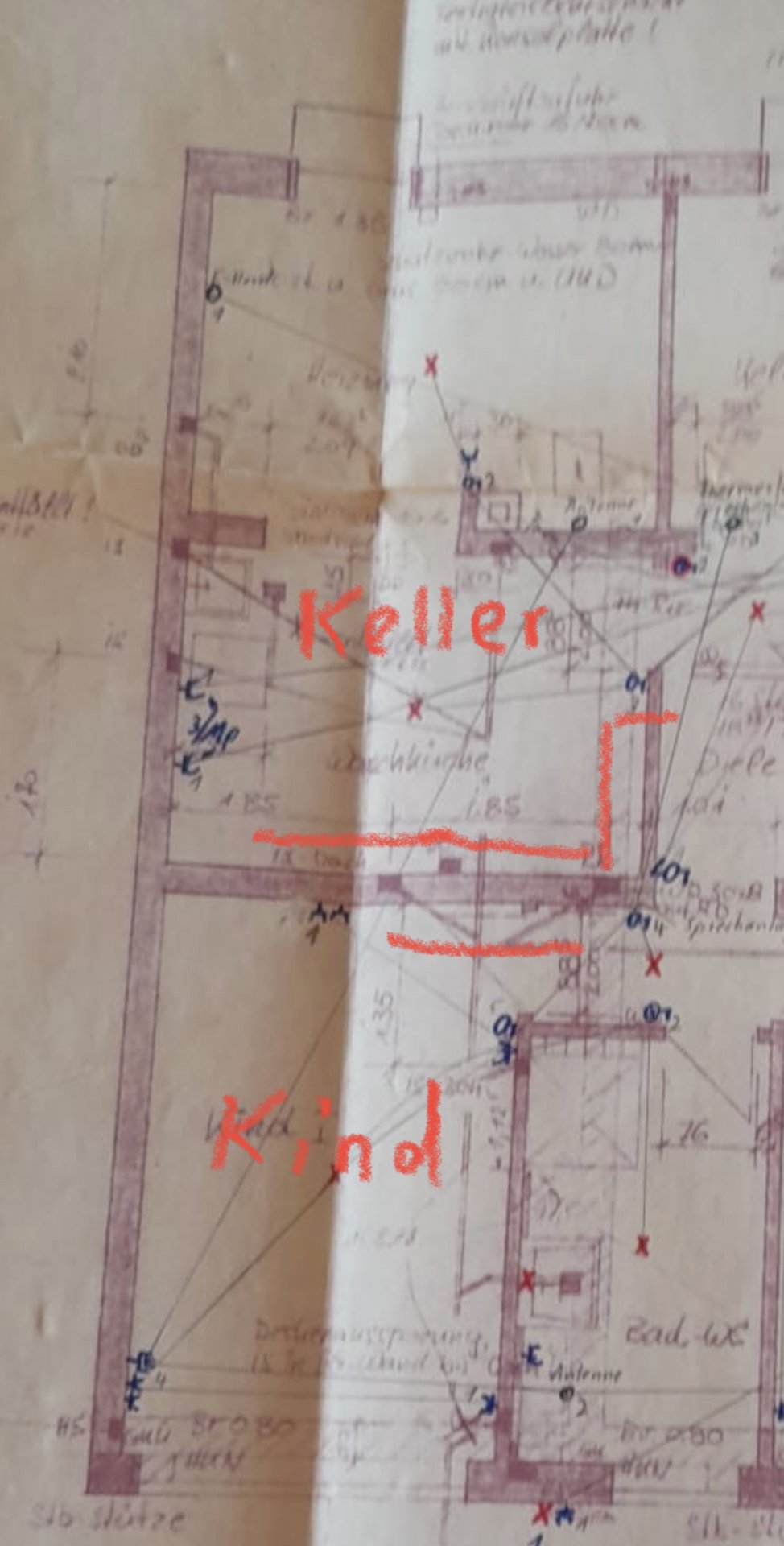

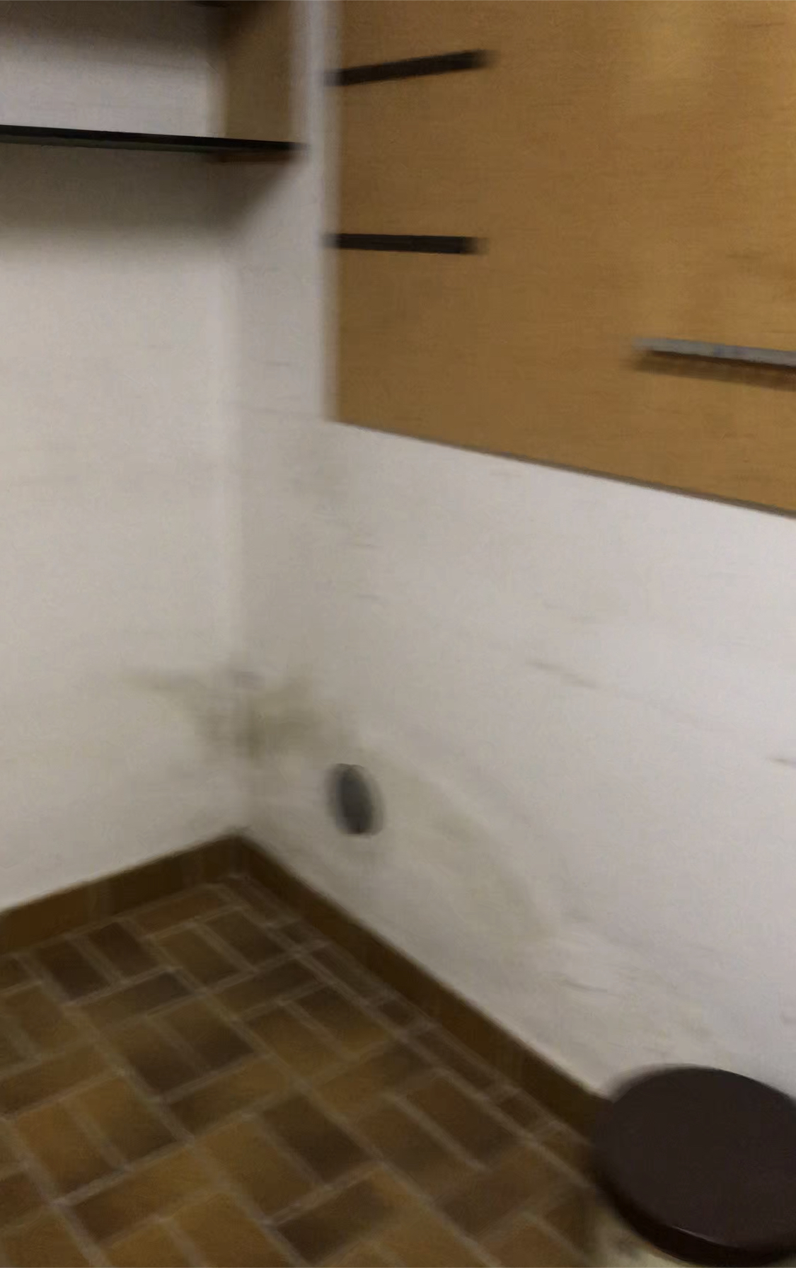

    Hallo ,
    Ich lebe in ein Reihenhaus (leichte Hanglage)

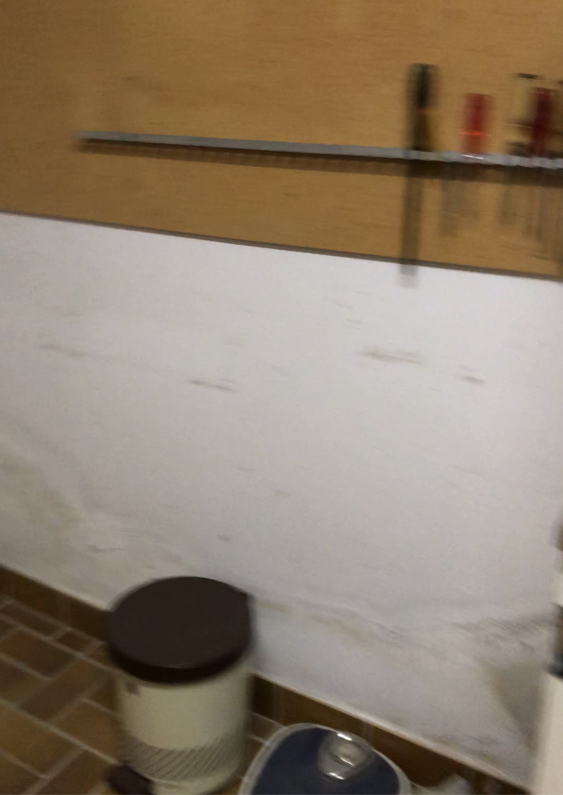

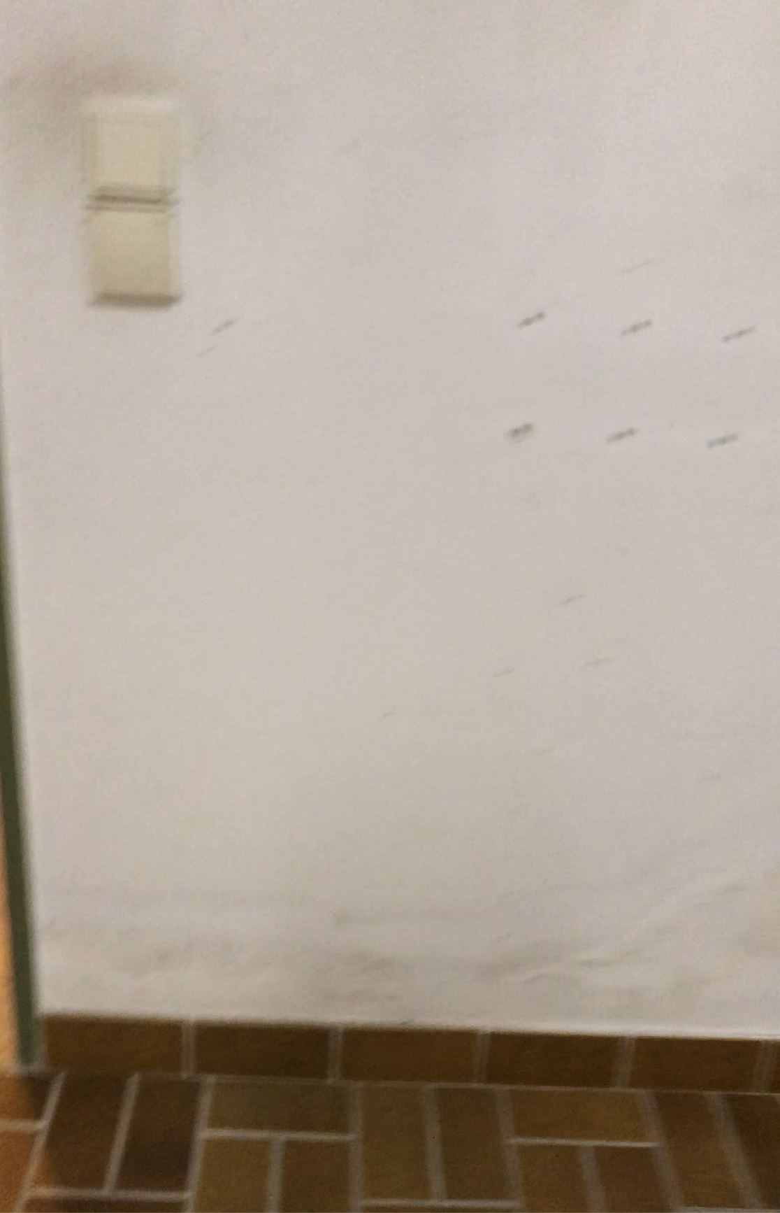

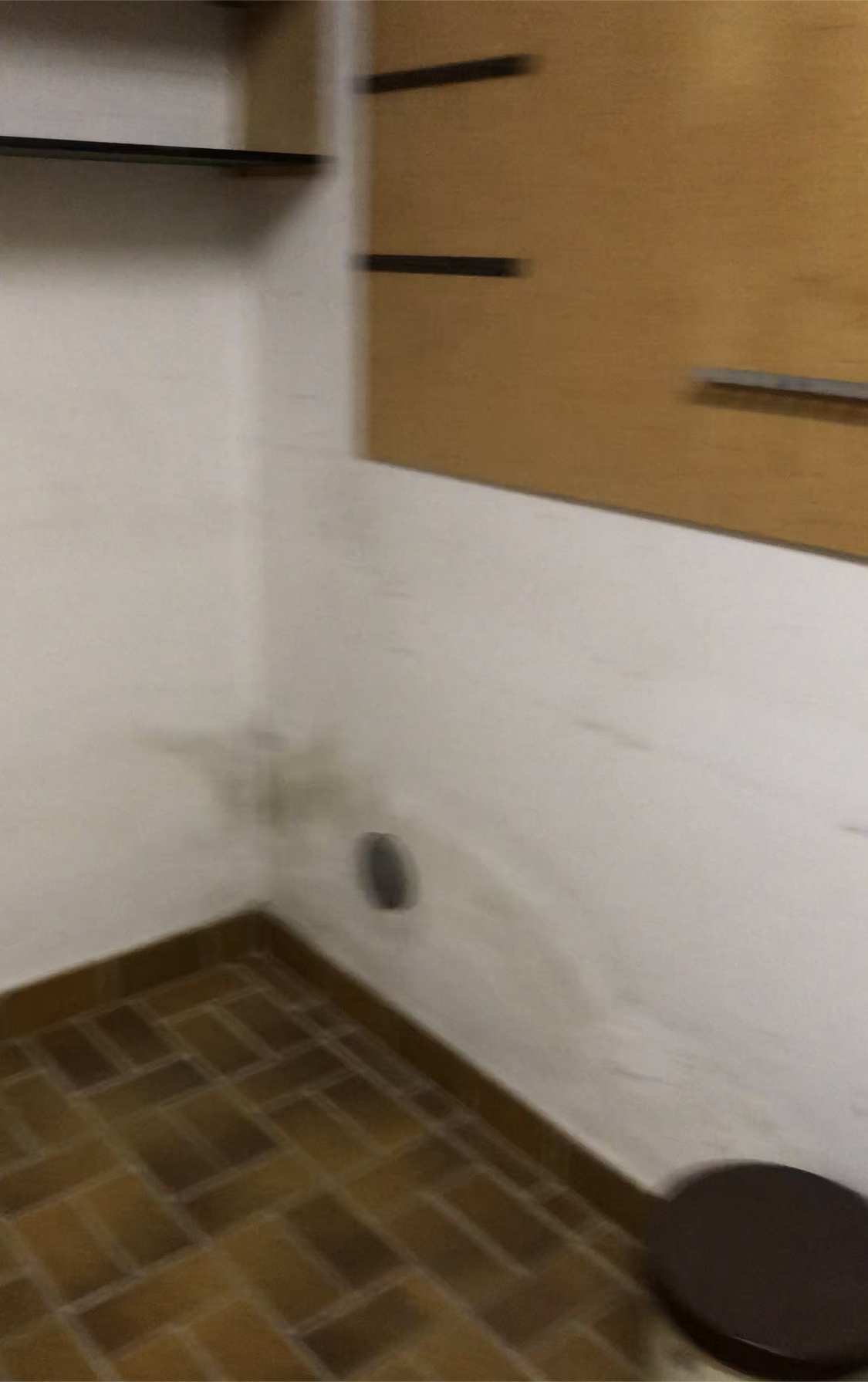

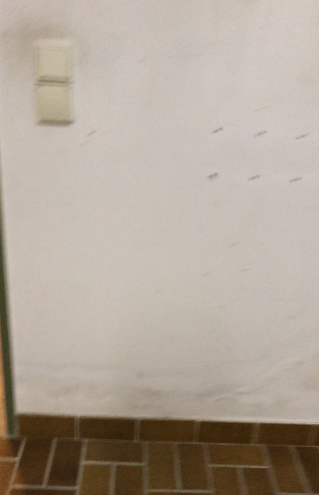

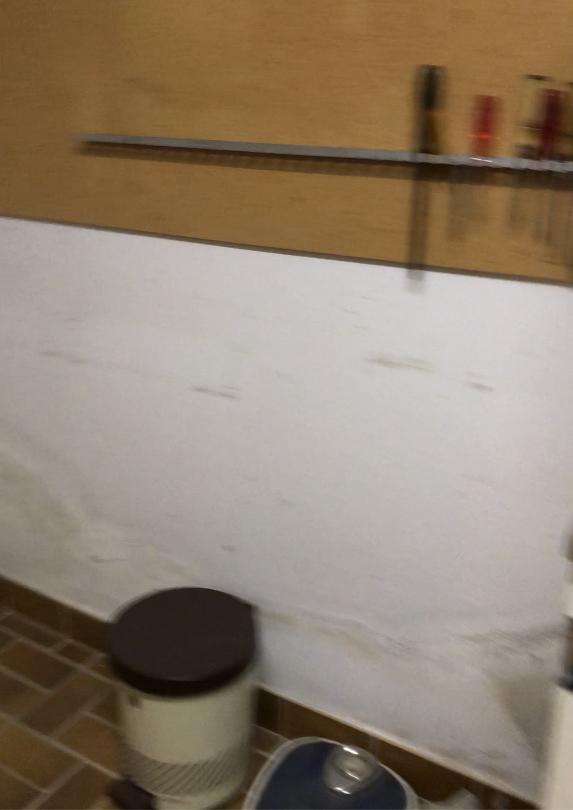

    Im Keller befindet sich die Wand entlang (Siehe Bild) Feuchtigkeit diese mittlerweile an Putz bemerkbar macht. Ich muss die Ursache finde und die finanziellen Mittel sind sehr begrenzt.
    mit den Feuchtigkeit Messgerät schlägt auf 40 aus (leicht feucht nicht nass) kein Geruch oder sonstiges.

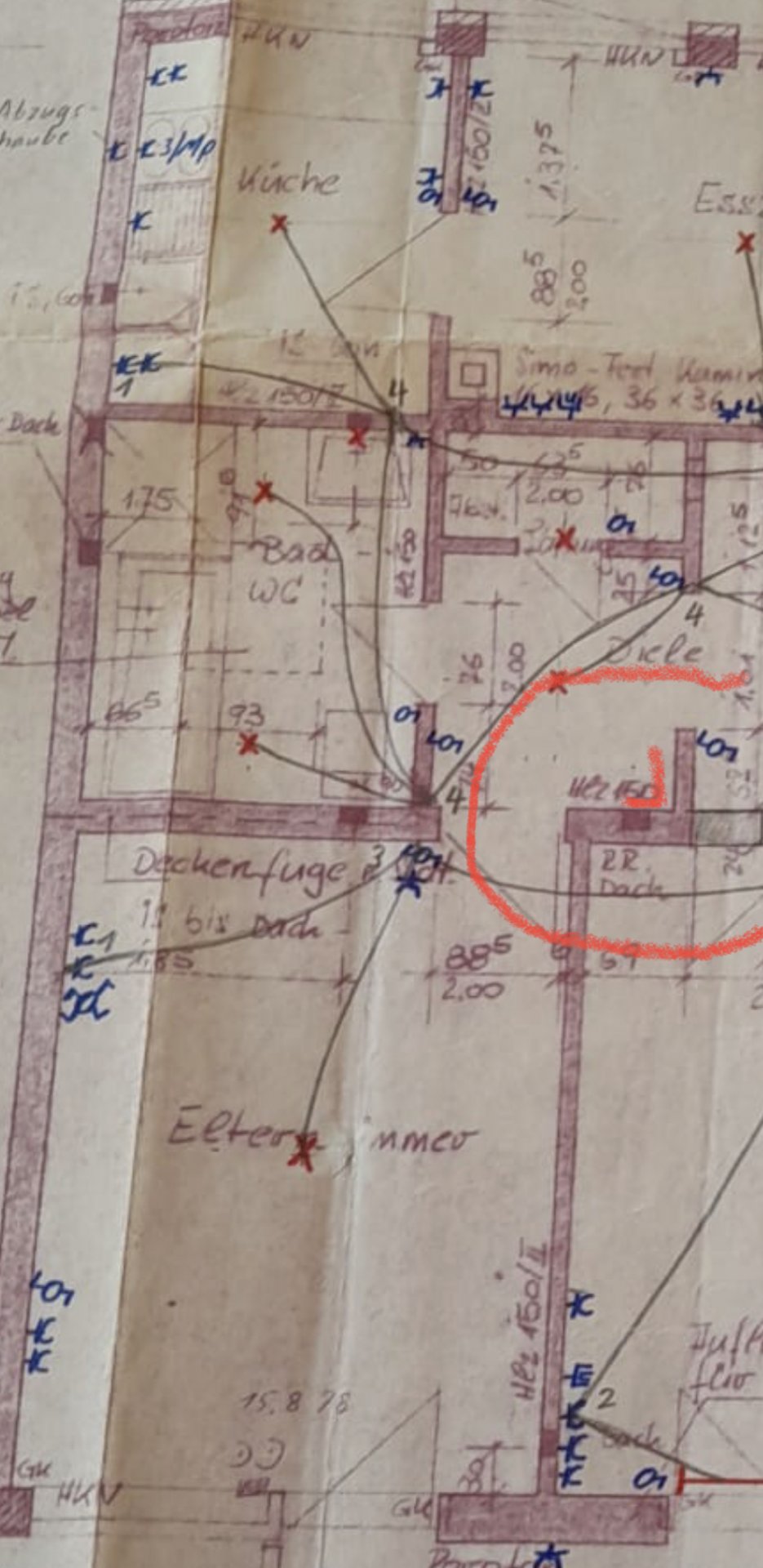

    Baujahr 79 Flachdach / (Warmdach) massivbau
    Die Dachentwässerung verläuft ins Haus

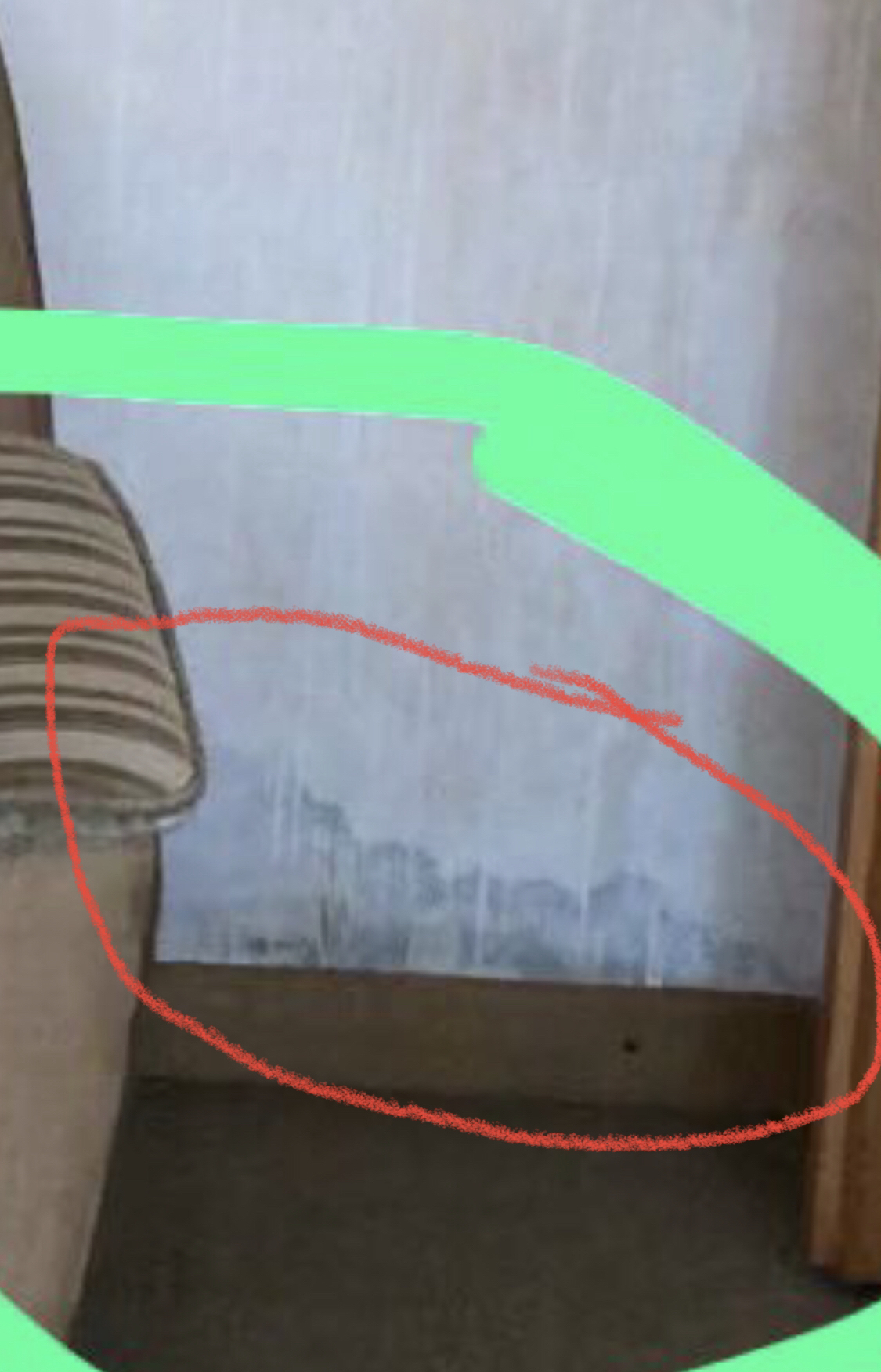

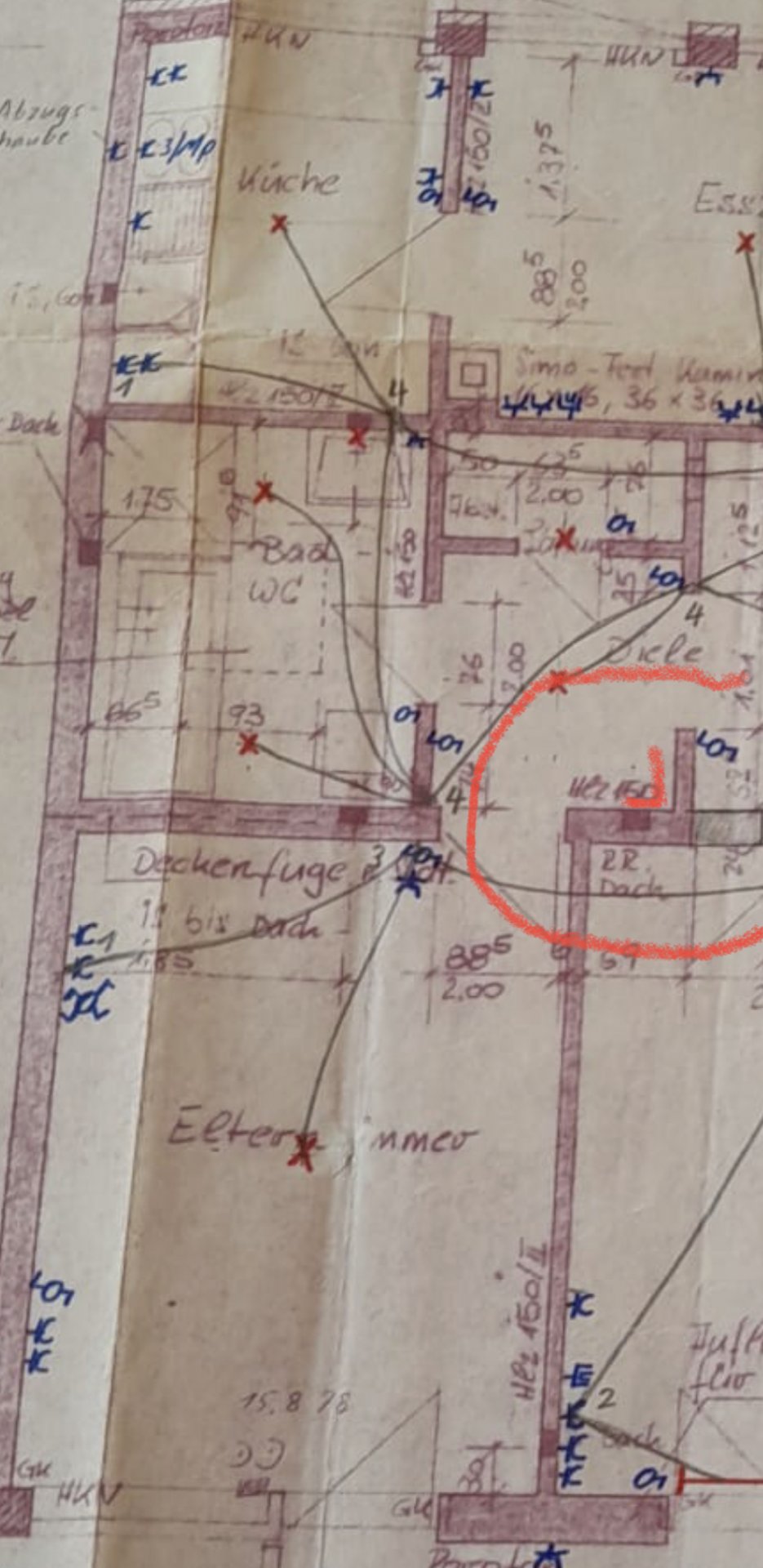

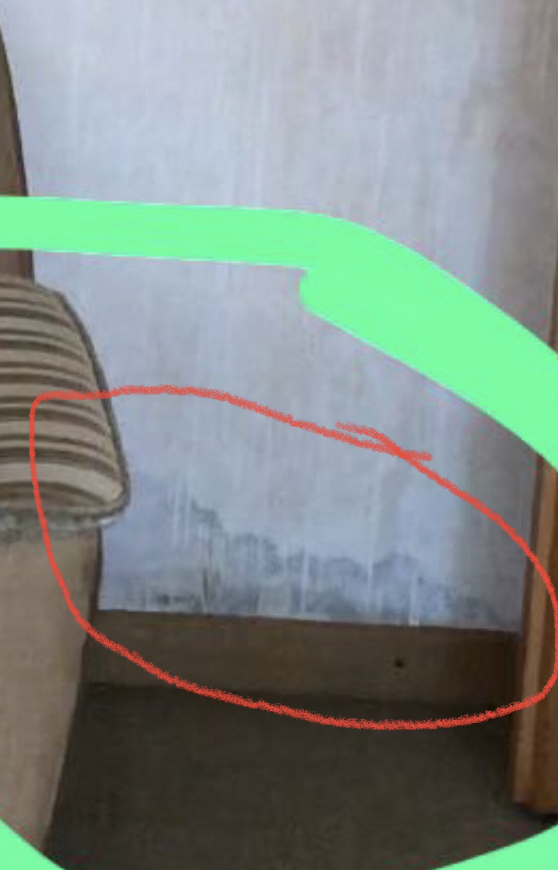

    Im Obergeschoss gibt es eine kleine feuchte Stelle (Siehe Bild) die ich eingekreist habe. Anfangs dachte ich das es evtl. Die dachentwässerung ist. Dann dachte ich mir aber , dann müsste die ganze Wand von oben bis ins UG nass sein. Was es aber nicht ist.

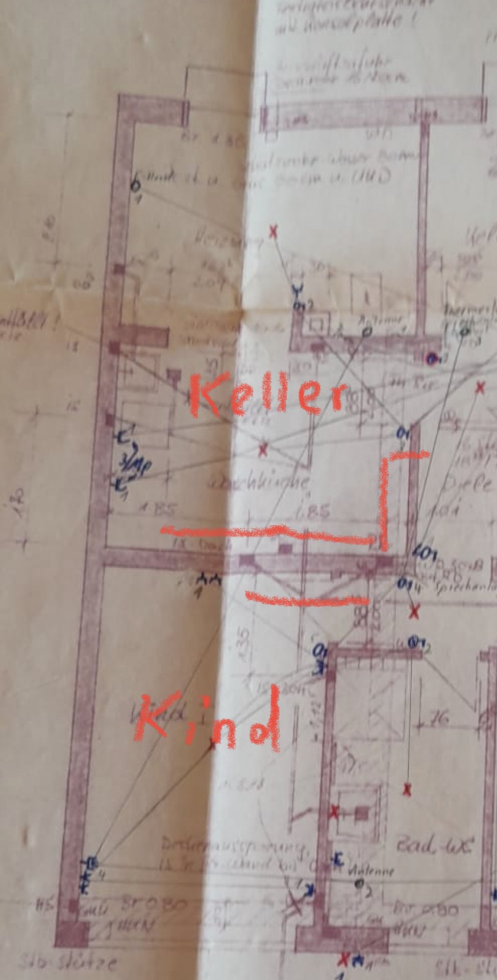

    Jetzt denke ich das es Vlt das Badezimmer ist welches über den Keller liegt (Siehe Bild)
    ich würde gerne der Feuchtigkeit auf den Grund gehen und hoffe das jemand mit Erfahrung hat.
    Zuerst wollte ich den Putz auf der vorderen und Rückseite der Kellerwand auf 1 Meter Höhe komplett abklopfen .
    danach um das graue Rohr herum die Wand aufstemmen um mir da Einblick zu verschaffen. Und mit Hilfsmittel Spiegel, Licht die Ursache finden und anhand des Mauerwerks (ob es feucht / nass ist) weiter rantasten.
    Falls ich den Fehler finden sollte diesen beheben , falls nicht und keine Ursache zu finden ist den Putz mit Sanierputz verputzen mit Silikat tiefengrund vor bearbeiten und verputzen. Damit der Putz nicht weiter aufquillt , salzeinlagerungen verhindern.
    Fragen dazu: reicht es den Putz nur zu entfernen und mit Sanierputz zu ersetzen (auf 1 Meter Höhe die Wand entlang)
    Oder das Mauerwerk komplett unten abtragen und neu Ziegeln und normal verputzen vorausgesetzt die Feuchtigkeit wurde behoben.
    bin handwerklich nicht unbegabt also keine 2 linke Hände.
    Wie würdet ihr die Sache angehen.
    Bitte jetzt nicht mit „das lass mal ein Fachmann machen“
    Wenn ich die Möglichkeit hätte würde i das machen lassen
    Mit freundlichen Grüßen

    Es stellt sich die Frage, wie lange dieser Schaden bereits besteht?
    Wenn er bereits seit 1979 besteht, ist es vermutlich ein Baumangel.
    Wenn er erst seit wenigen Jahren besteht, wird es eine erhöhte Wasserbelastung durch ein verstopftes oder undichtes Rohr sein. Bei einem Steildach könnte es auch eine verstopfte Dachrinne sein, die gelegentlich überläuft. Beim Flachdach ist das kaum möglich.
    Auch ein Rückstau aus der Kanalisation in eine Drainage ist denkbar.
  3. Bmob2k
    Bmob2k
    28.12.2018
    24
    Einfach verputzen, auch mit Sanierputz (übrigens überhaupt nicht "kostengünstig"), ist mMn. nicht der richtige Weg. Mit der Dachentwässerung hast du ja schon mal nen heißen Kandidaten als Ursache... Diese würde ich als erstes abstellen und dann die defekten Bereiche im Putz wenn nötig reparieren.
    Gleiches Problem hatte ich auch bei starkem Regen, das Wasser staute sich vom Mischwasserkanal unter der Straße zurück bis ins Rohr an meiner Kellerwand vorbei. Durch undichte Fugen kam es dann zu feuchten Wänden im Keller. Ich habe das entsprechende Rohr damals Stillgelegt bzw. bis zum Anschluss zur Straße erneuert.
    Ausschlaggebend für diese Entscheidung war die "Befahrung" der Rohre durch einen Kanalservice, mit der Kamera am Glasfaserstab wurden alle Fehlstellen dokumentiert. Die Kosten dafür sind sehr übersichtlich.
    Je nach Schaden kommt dafür auch die Versicherung (teilweise oder komplett) auf, gerade bei Verrohrung IM Gebäude!
