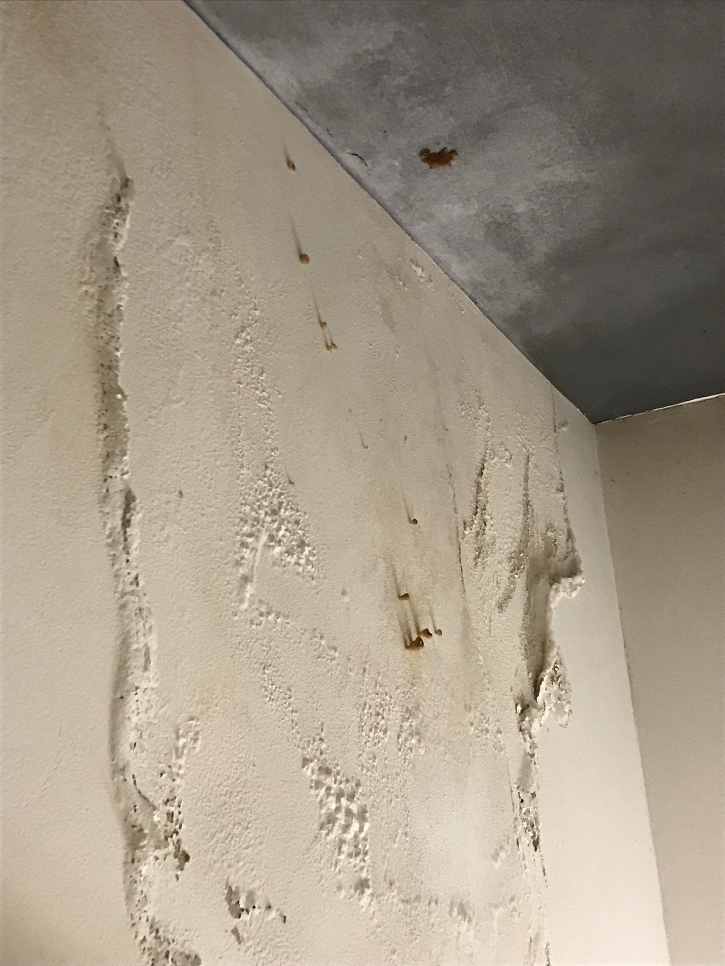

Diskutiere Feuchte Wand welcher Pilz ist das? im "Bautenschutz" Forum im Bereich Altbau; An der Wand und Decke (grau gestrichen) zeigen sich kleine braune Pilze. Was kann das sein? [ATTACH]

    Guten Tag ich kann Ihnen nicht sagen was das für Pilze sind. Jedoch sehe ich extreme Salzausblühungen welche auf eine starke Durchfeuchtung hindeuten. Die schadhaften Flächen müssen entfernt werden und die Wand sollte trocken gelegt werden.
    Mit freundlichen Grüßen R.Schlüter

    Wasser kommt von oben, also vom Dach und läuft in die Wand.
    Welchen Experten soll ich den holen?
    Diese Woche wurde von oben das Dach abgedichtet. Und bald werde ich den Salz-Pilz-Pütz großflächig abstemmen, trocken und einen Sanierputz oder Kalkputz rüber machen lassen.

    Lass das ruhig mal ein Jahr trocknen bevor du wieder verputzt

    Ist ernst gemeint

    Ganz so unrecht hat Simon84 nicht, aber das Dauert eben recht lange. Daher mein Tipp: Die Pilze kannst Du auf einer Pilzsammelstelle bewerten lassen, aber ich denke, du willst sie nur los werden.Daher botte den Fußboden gut abdecken, den restlichen Raum mit einer Folie luftdicht abtrennen, dann brauchst Du aus dem Baumarkt eine Gartenspritze mit 6 bar Druck die keine Metallteile habendar die mit dem H2O2 in Berührung kommen können (Bildung von Wasserstoffgas) und 2 Liter Wasserstoffsuperoxyd. Kaufe die aber nicht in der gleichen Apotheke sonst steht am Ausgang die Polizei und helfen wollen die sowieso nicht. Du brauchst eine P§ Atemmaske, einen Gesichtsschutz und einen wasserdichten Überall mit Gummihandschuhen. Dann die befallenen Decken und Wände gut mit H2O2 einsprühen, trocknen lassen und noch einmal sprühen. Danach kannst Du den versalzenen und mit Pilzmycel durchwachsenen Putz abnehmen und luftdicht verpackt entsorgen (Mülltonne, aber nicht alles auf ein mal. Danach die Ursachen von Pilzen und Salzausblühungen beseitigen und neu verputzen (Sie auch im Netz: Alttestamentarische Schwammbekämpfung).

    reicht das Wasserstoffperoxid 3%, wie bei Amazon erhältlich? Oder 100% Wasserstoffperoxid aus der Apotheke?
    dann kann ich auch gleich den Chlor-Schimmel-EX nehmen oder nicht?

    3% oder Schimmel ex
    auf keinen Fall 100% !!!!!!!! Gefahr für Leib und Leben

    stimmt 100% ist auch nirgends frei käuflich erhältlich. Der Chlor-Schimmel-ex steht schon bereit
