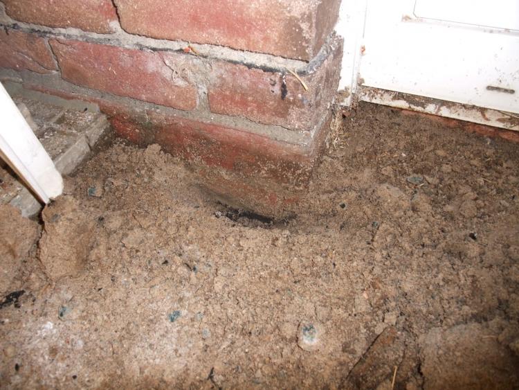

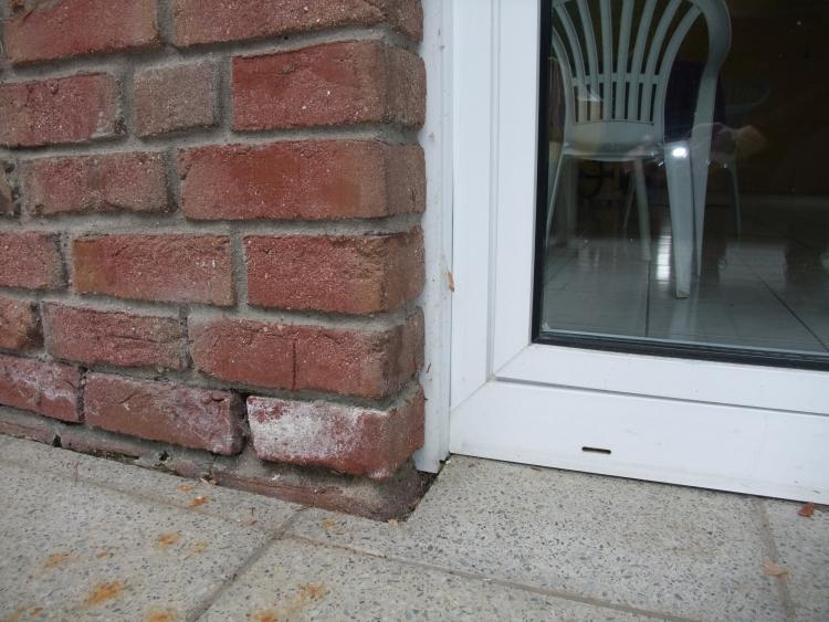

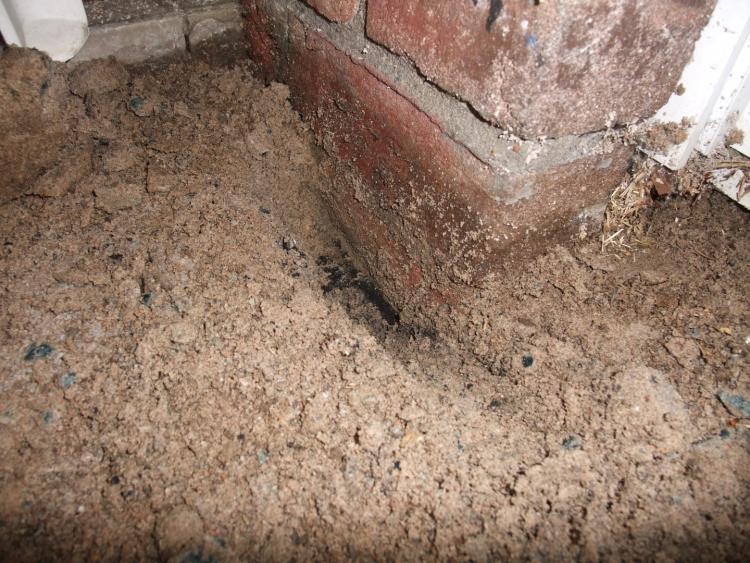

    Nun haben wir also ein Haus gekauft (Bj. 1990). Zunächst schien alles prima. Auch die Salzausblühungen am Klinker "sind mir bei den Besichtigungen nicht aufgefallen". Aber nun sind sie da und beim Renovieren haben wir hinter den Fußleisten an der Außenwand Richtung Terrasse Schimmel und klamme Tapete entdeckt. Diese haben wir entfernt, um den Schaden abschätzen zu können. Leider hat sich die Feuchtigkeit doch höher in die Mauer gearbeitet, als zunächst gedacht.
    Laut Bauplan endet die Bodenplatte nicht an der Hauswand sondern bildet auch das Fundament für die Terrasse, ein Gefälle hat die Bodenplatte laut Bauplan nicht. Auf der Bodenplatte ist Mörtel/Estrich (?) und darauf sind dicke Terrassenplatten verlegt, die ehemals fest verfugt waren.
    Auf dieser Bodenplatte wurde das "Dämmmauerwerk" errichtet und bildet unsere Hauswand. Der Aufbau der Mauer von Innen nach Außen:

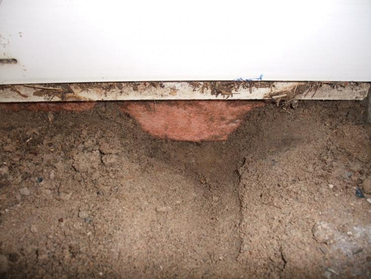

    Sehr wahrscheinlich stammt die Feuchtigkeit von der Terrasse. Hier habe ich ein paar Steinplatten entfernt und den Mörtel bis in Wand-/Terrassentürnähe entfernt. Das Ergebnis sieht man auf den Bildern.
    Die Frage ist nun, wie dichtet man nun die Wand am sinnvollsten gegen weitere Feuchtigkeit ab? Muss dafür der Klinker weg oder gibt es eine Lösung, bei der der Klinker stehen bleiben kann?

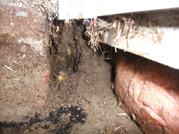

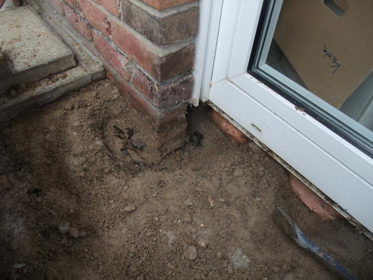

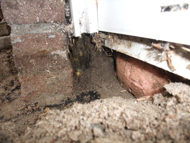

    Ergänzende Fotos nach der Regenpause:

    Ich möchte noch klarstellen, dass ich nicht beabsichtige, die Abdichtung selbst vorzunehmen. Das muss auf jeden Fall vom Fachmann gemacht werden. Ich habe mich auch schon durch die DIN 18195 Teil 6 gelesen. Mir geht es hier nur darum, den besten Weg auszuarbeiten, um diesen dann zu beauftragen.
    Der auf dem Bild zu sehende rosafarbene Kunststoff unter der Türe ist das Trennband des Estrichs vom Wohnzimmer :wow:yikes:wow
