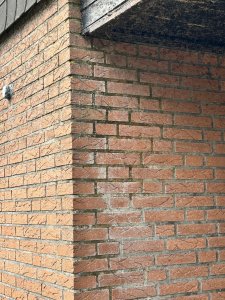

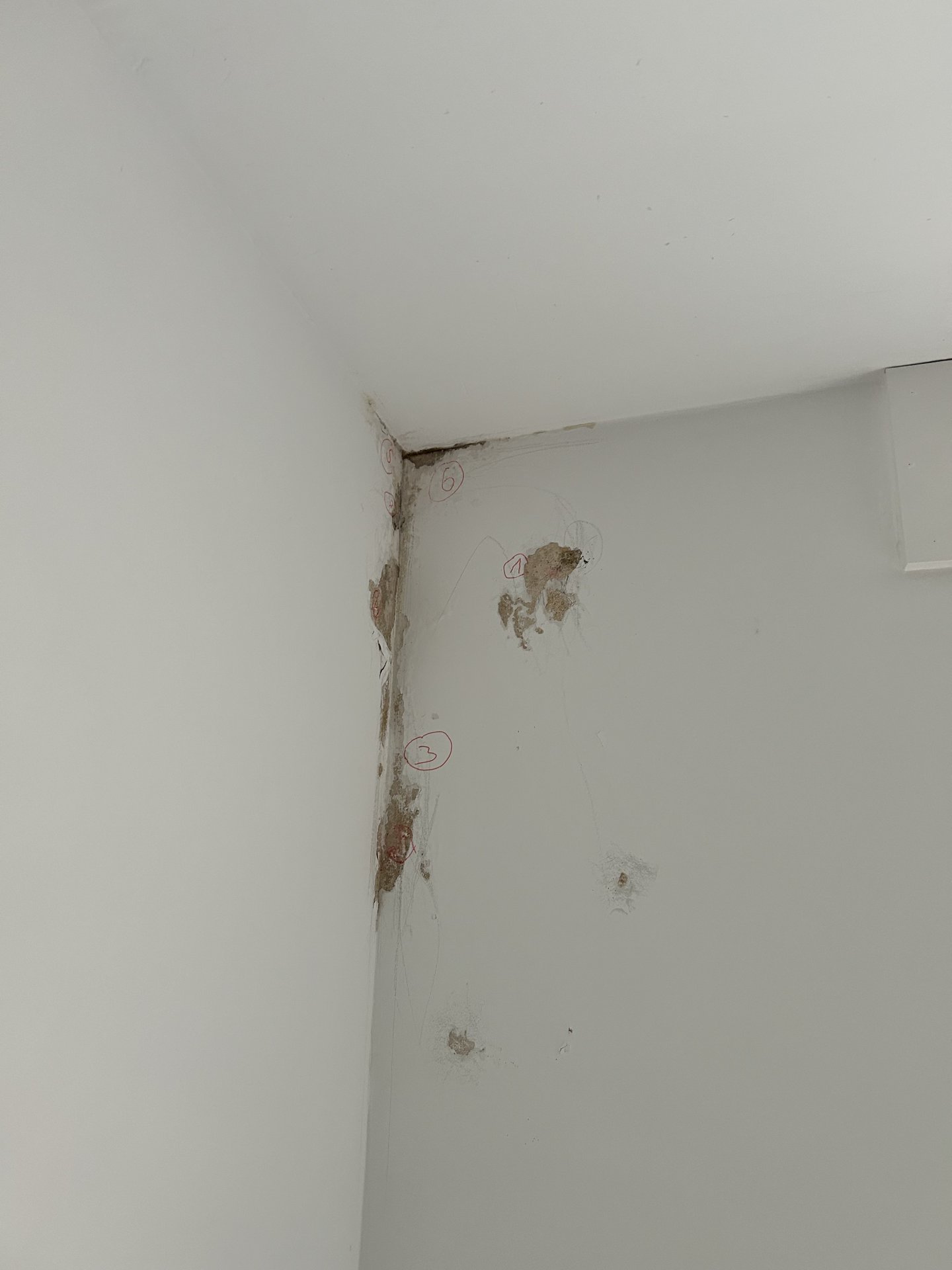

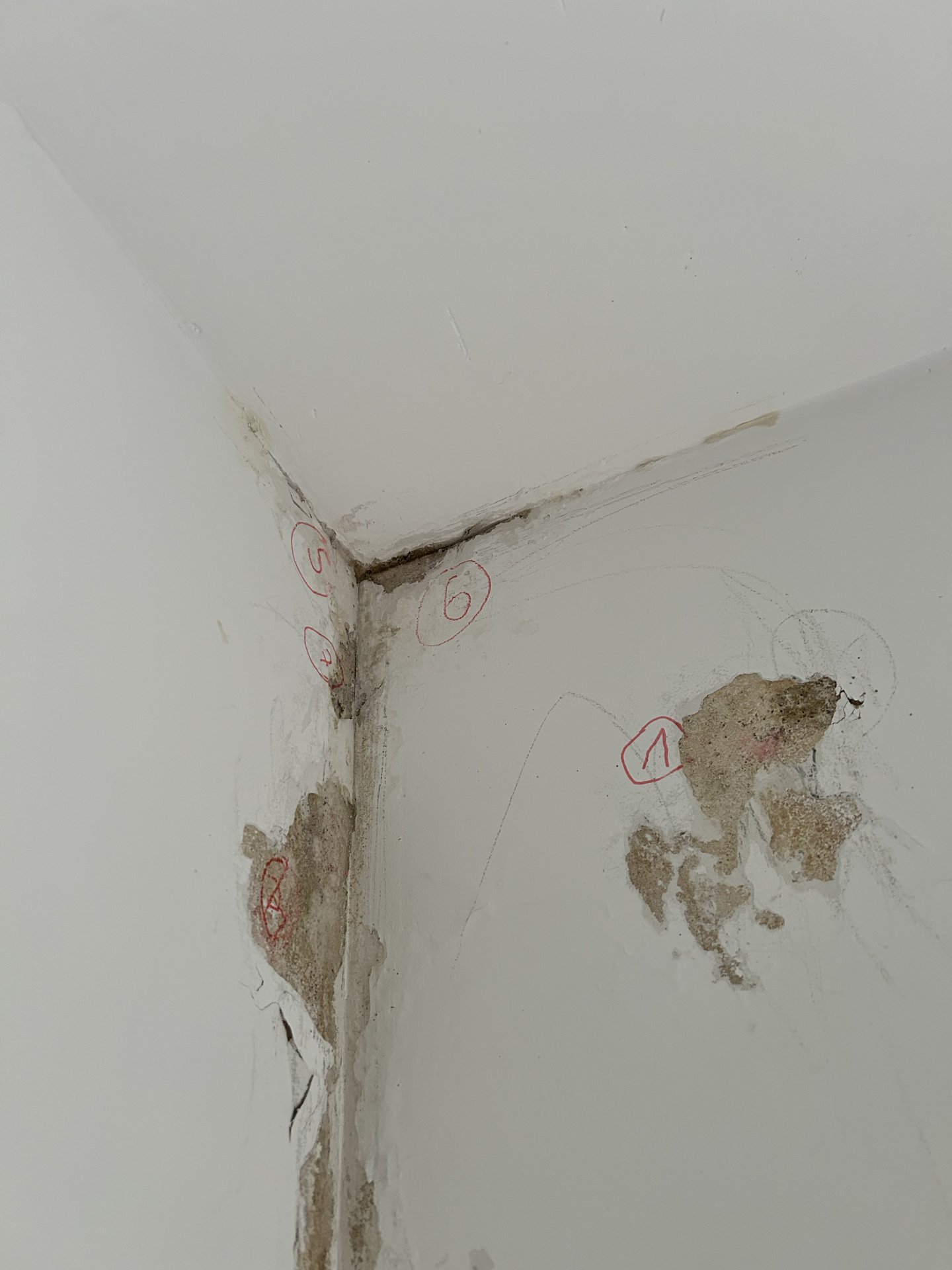

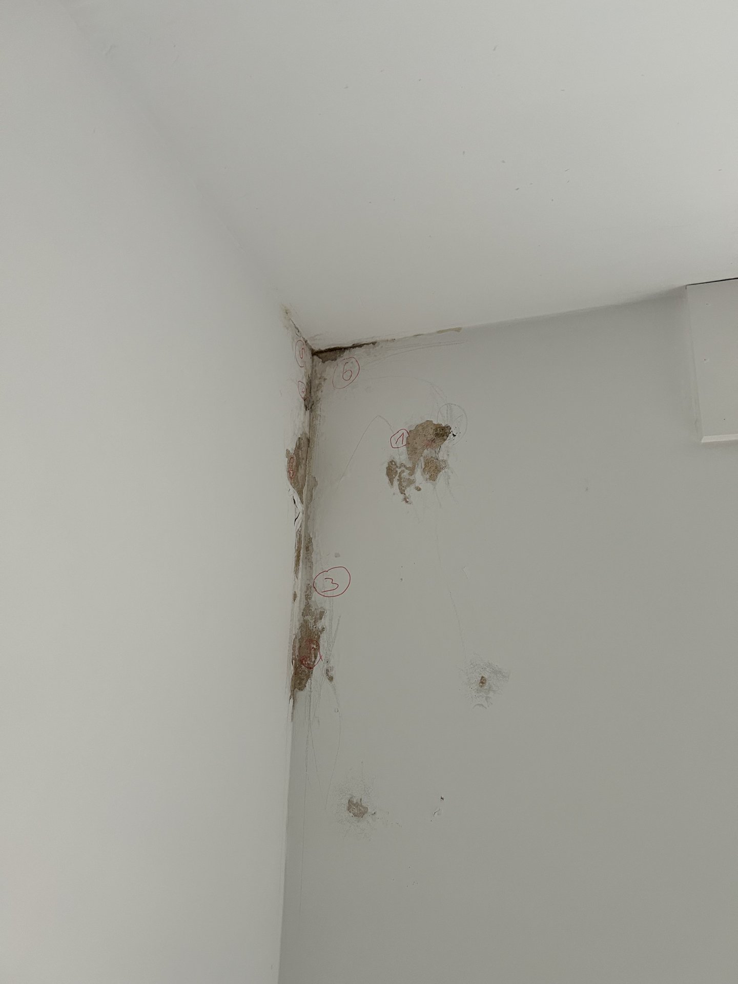

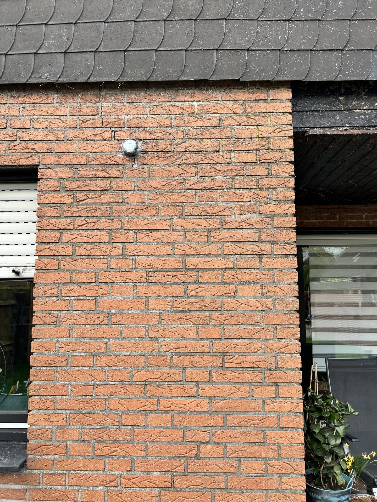

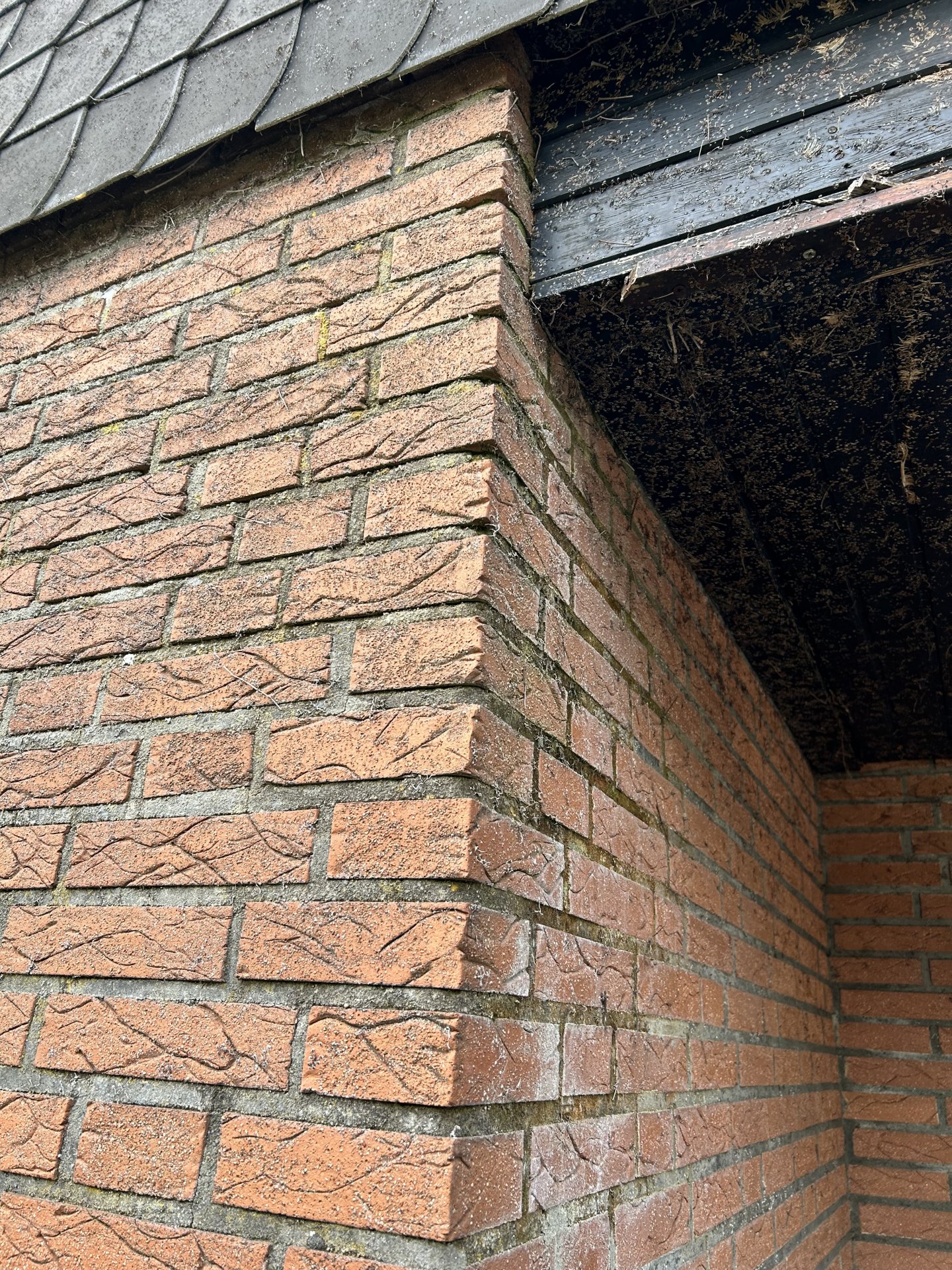

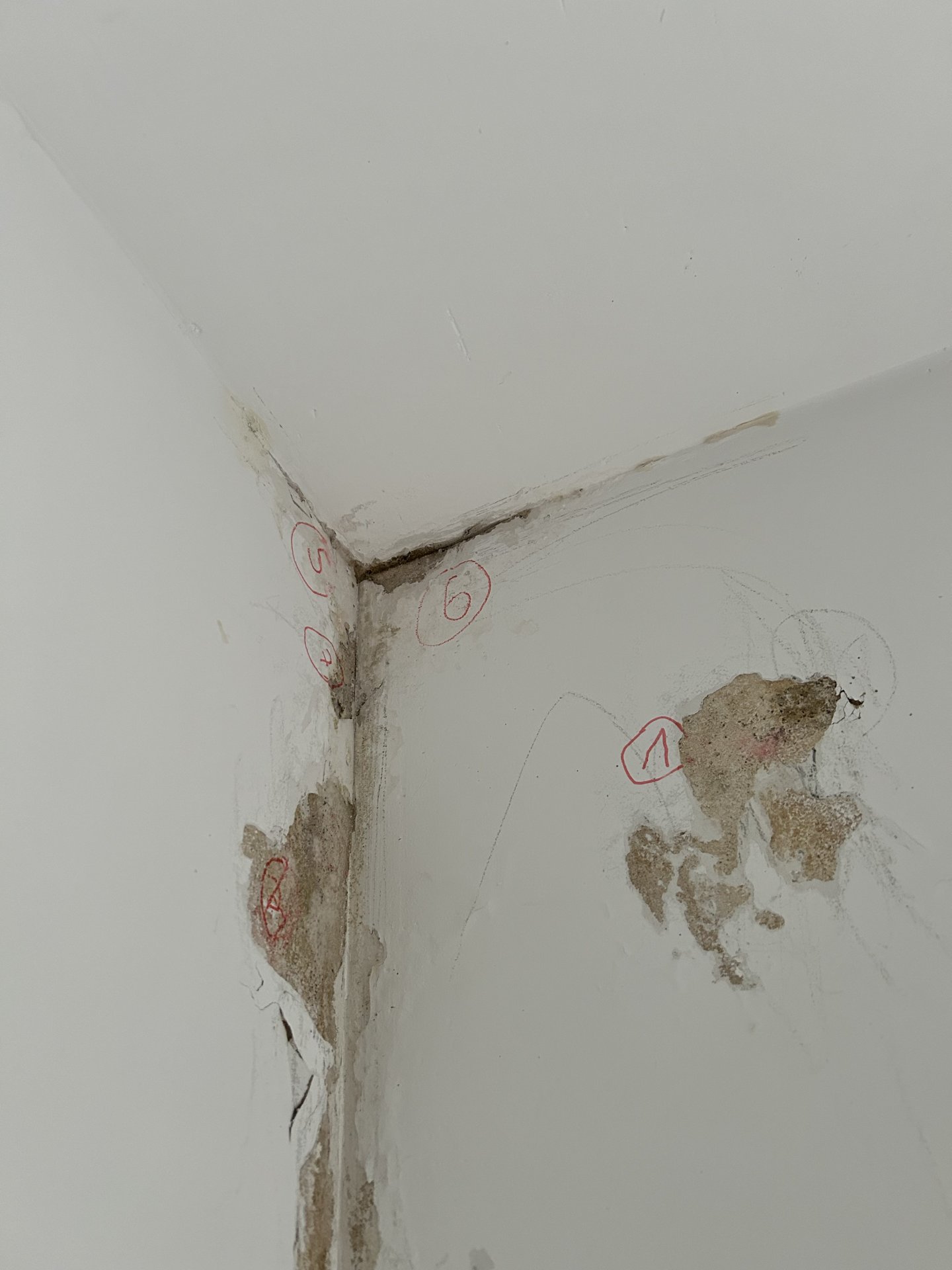

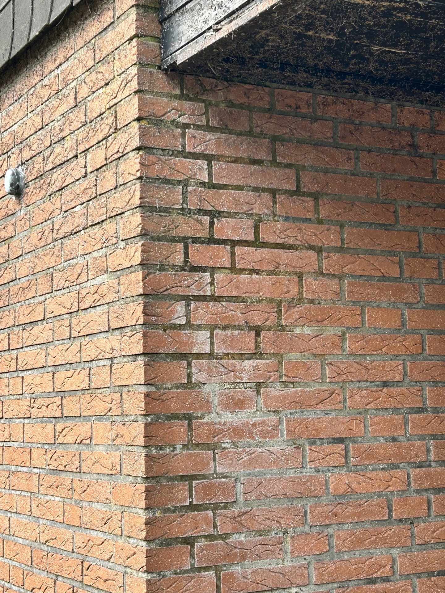

    wir haben ein Haus gekauft vor einem 3/4 Jahr. Im Winter fing eine Wand/Ecke an leicht feucht zu werden. Die Außenwand ist auch leicht feucht. Bilder hänge ich an. Wie ist eine Wand aufgebaut? Kann Wasser von oben zwischen Klinker und Kalksandstein laufen? So das die Wände nass werden? Ist nur an der Stelle so. Wir haben schon alles mögliche abgesucht und kontrolliert. Nun sind wir Ideenlos. Wären um Tipps dankbar.
    Gruß Michael

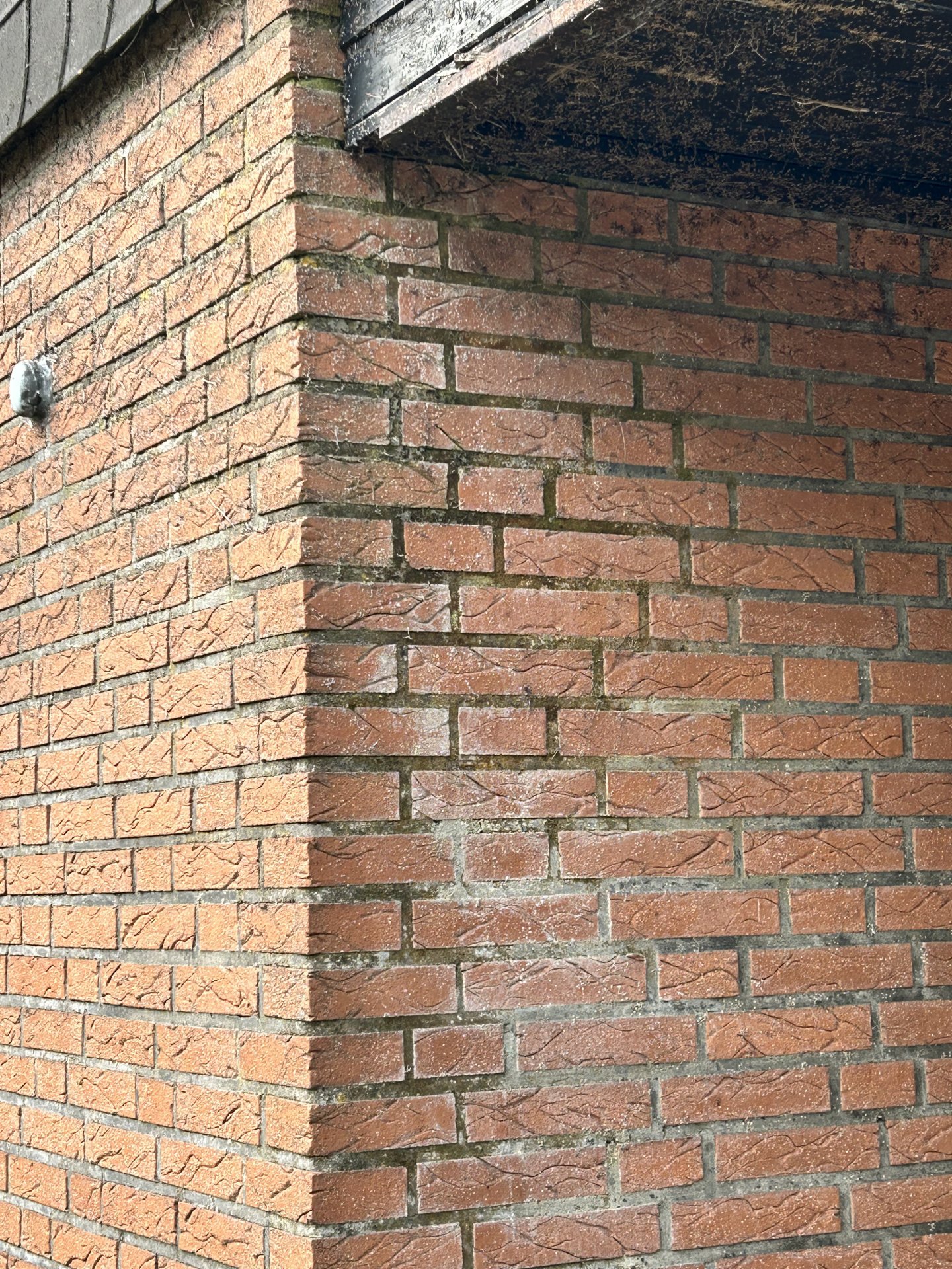

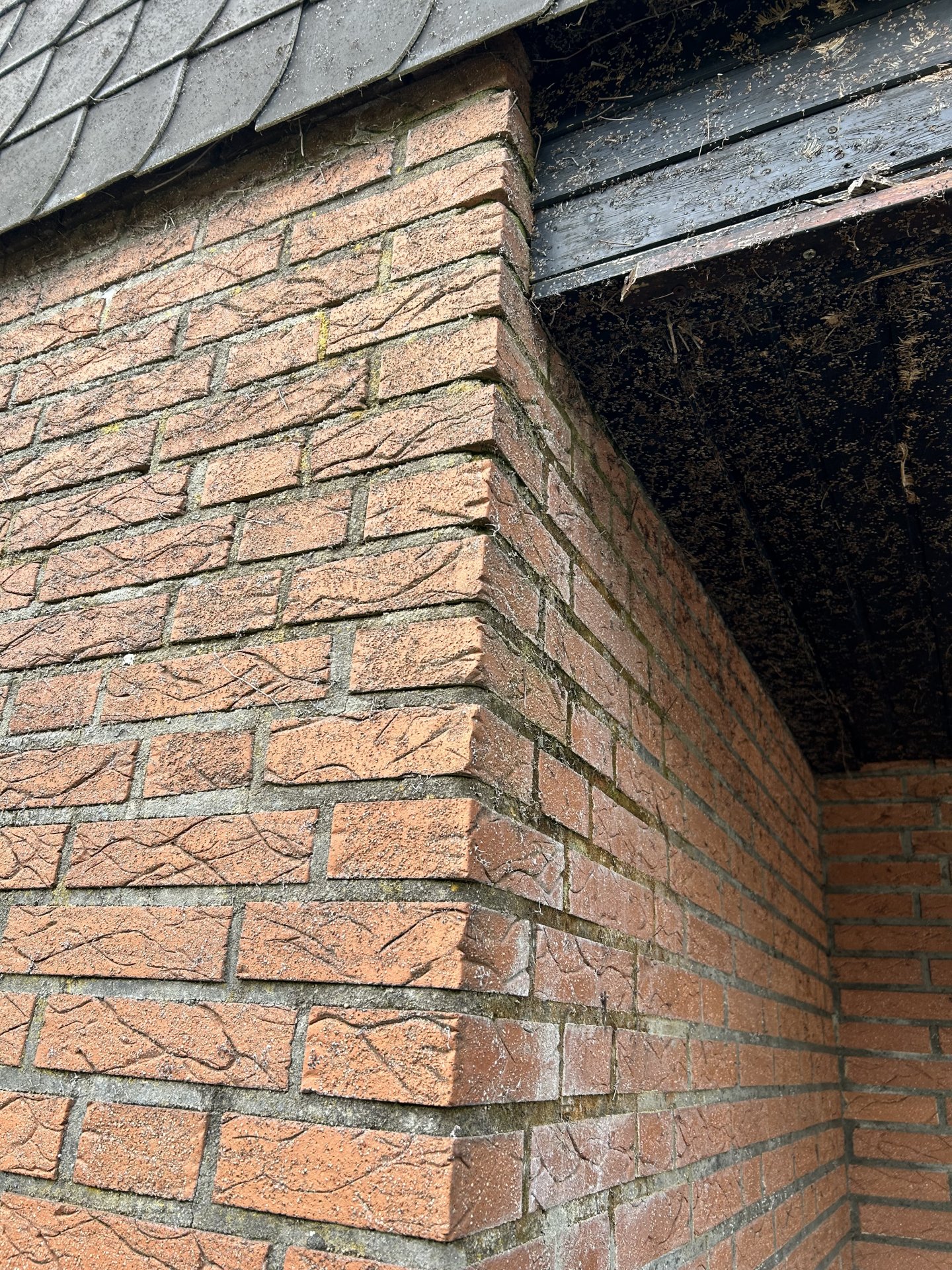

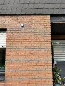

    Es sind Ausblühungen zu sehen. Die Wand ist oder war also feucht.
    Ich würde mal die rechts/oben zu sehende Holzkonstruktion überprüfen.
    Außerdem die Klinkerfugen ausbessern.
    Und ja, Wasser kann hinter den Klinker gelangen.
    Ist es Wetterseite? Also Regen gegen diesen Mauerteil?

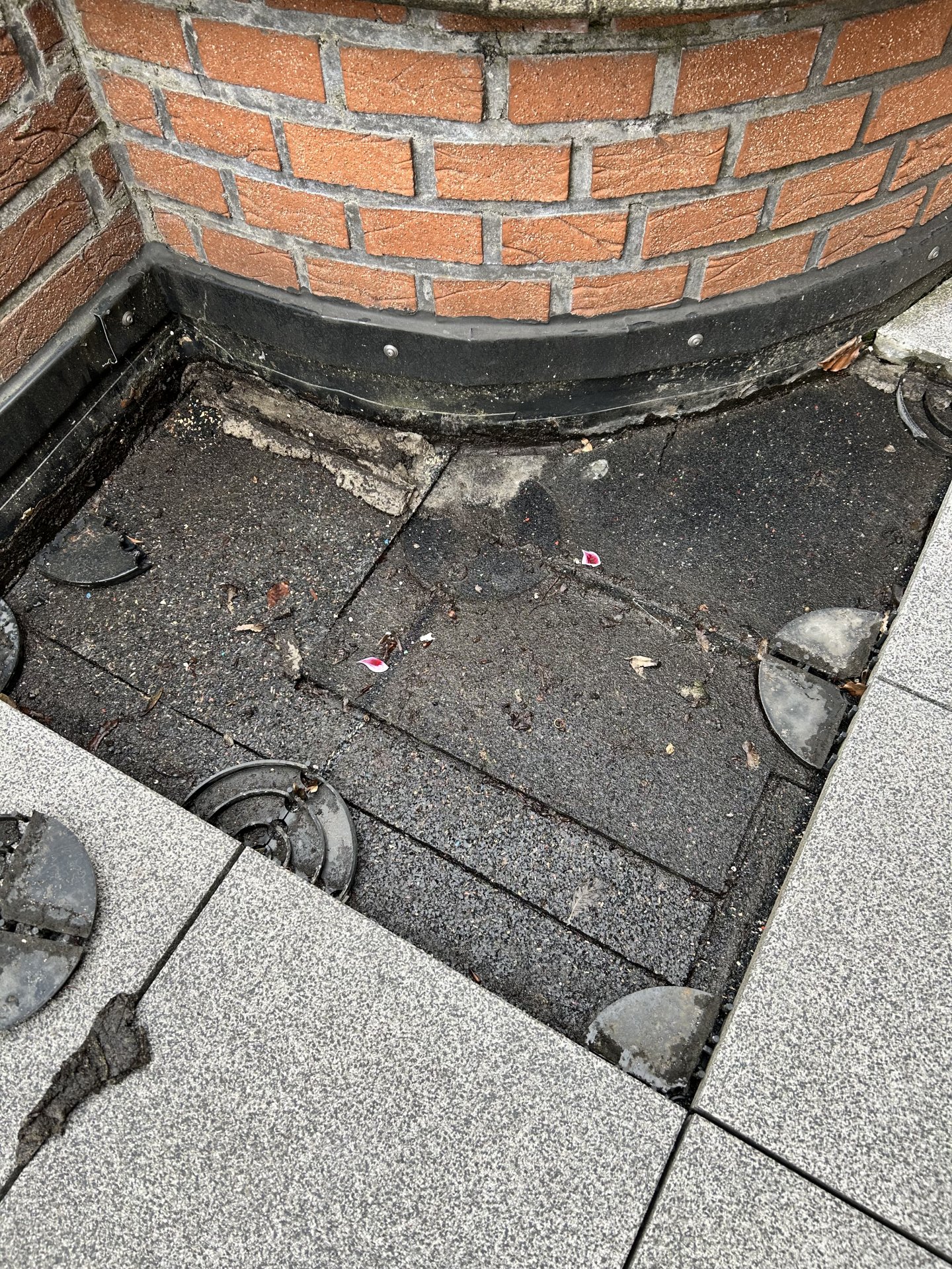

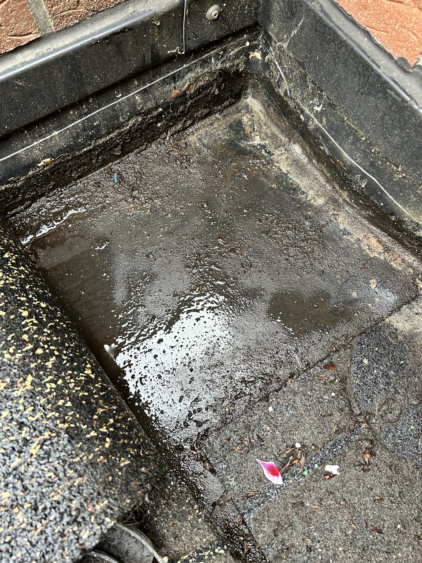

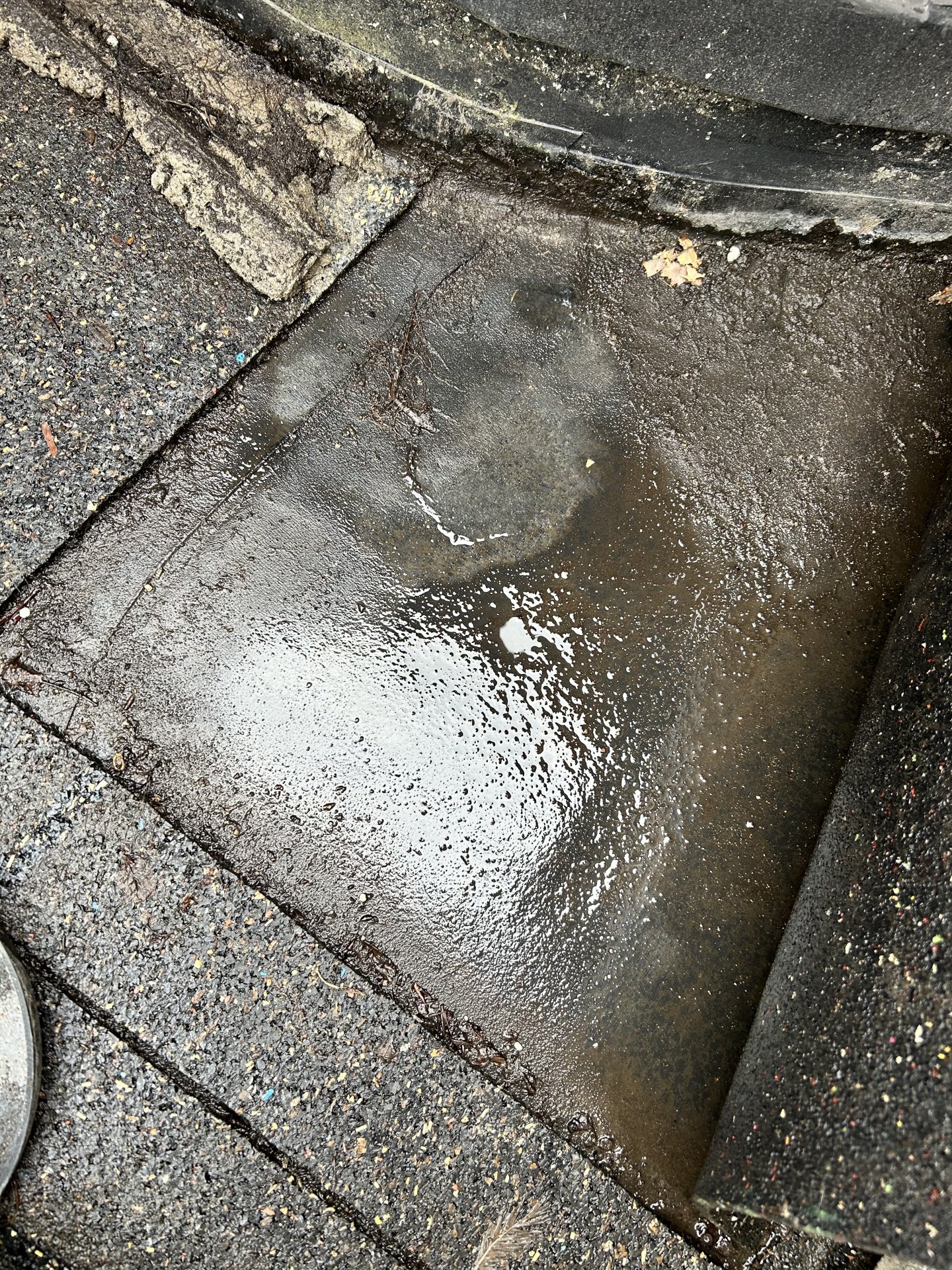

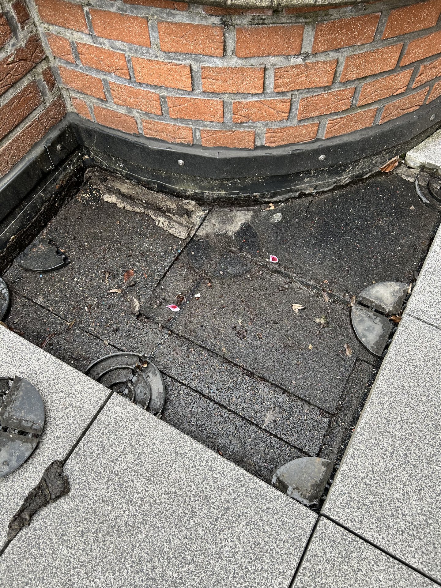

    So nach langem hin und her kam dann die Überlegung ob es nicht von dem Balkon kommen kann der über der Terrasse sitzt. Habe dort mal ein paar Platten angehoben. Sieht der Boden fachmännisch abgedichtet aus? Gruß

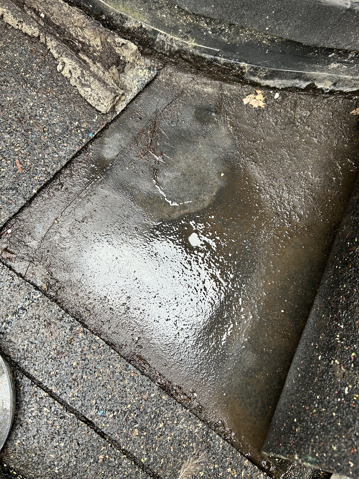

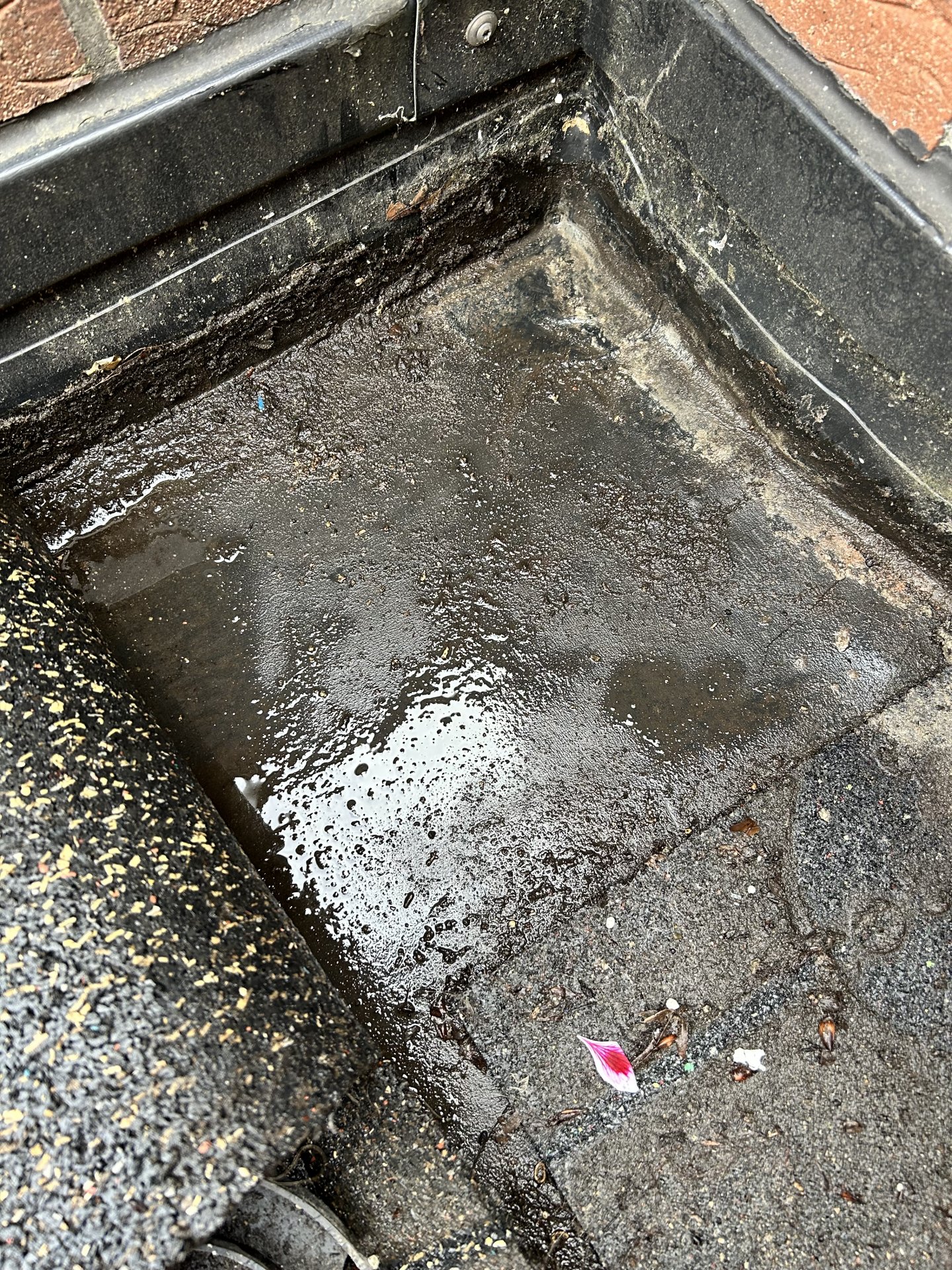

    Habe heute mal ein paar Platten mehr angehoben. Es scheint eine „Wanne“ aus Folie zu sein. Wolfin ist aufgedruckt. Kann so eine Folie stehendes Wasser standhalten? Die Ecken scheinen verschweißt oder verklebt zu sein. Es sieht augenscheinlich nicht defekt aus. Aber wie kann ich mir da sicher sein??
