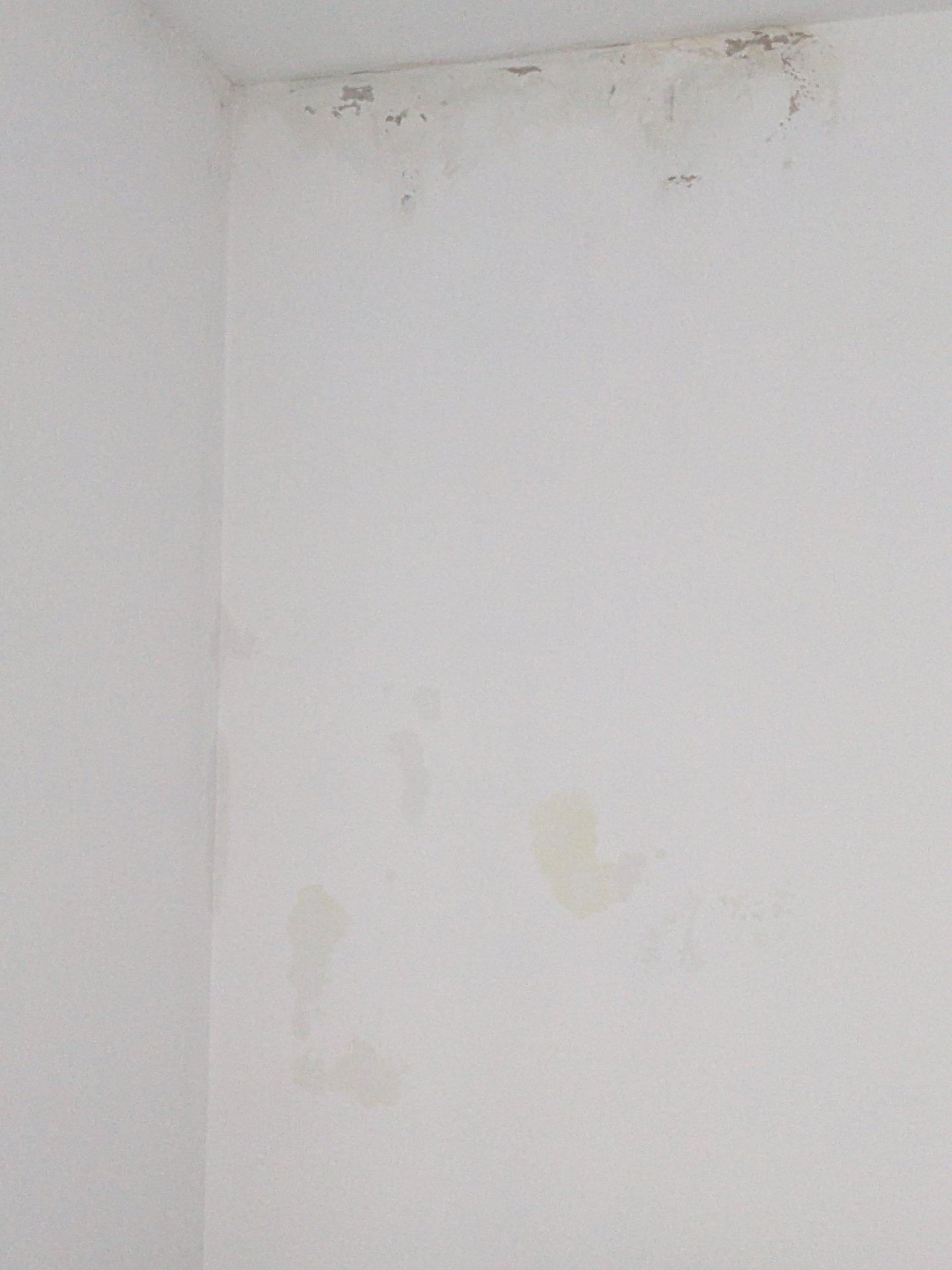

    Hallo .

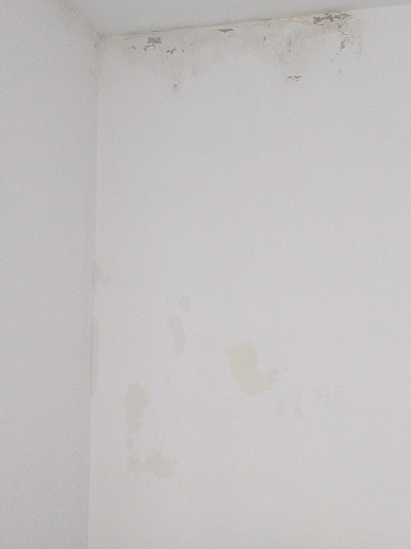

    Wir haben vor knapp zwei Jahren ein Haus gebaut. Es ist dreistöckig und ein Flachdach ( war Vorgabe der Stadt).
    Ganz oben befindet sich ein Zimmer mit einer Größe von ca 12m². Letzten Sommer haben wir dort unser Schlafzimmer reingelegt.
    Unsere kleinen Kinder kommen Nachts meistens zu uns ins Bett, so dass wir zu Viert dort oft schlafen.
    Eine Lüftungsanlage haben wir nicht.

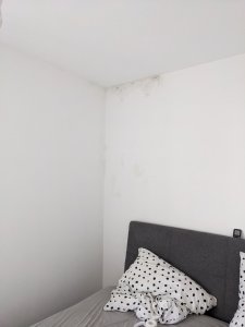

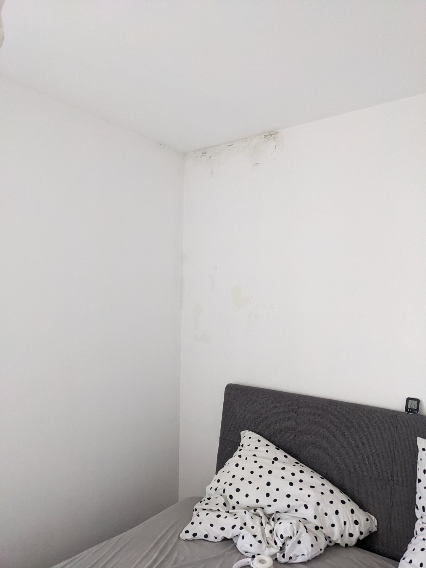

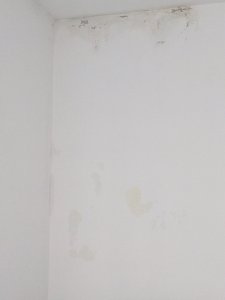

    Als es im Winter viel regnete und es sehr kalt war viel uns plötzlich eine feuchten Stelle oben im Eck auf ( siehe Foto).
    Unser Bauleiter meinte, es liegt wahrscheinlich an der Feuchtigkeit im Raum und wir sollen viel lüften. Es handelt sich hierbei um die " Wetterseite" an der sich außen auch der Regenablauf befindet.
    Er meinte, aber es liegt an dem Innenraum, nichts von außen.
    Wir nahmen Kontakt mit einem Mann auf, der uns im Juli im Schlafzimmer eine Lüftungsanlage nachträglich einbauen sollte. Seitdem hat sich nichts verschlechtert. Wir lüften aber auch gut.
    Nun waren wir eine Woche im Urlaub. Hier hat es wohl oft heftig geregnet.

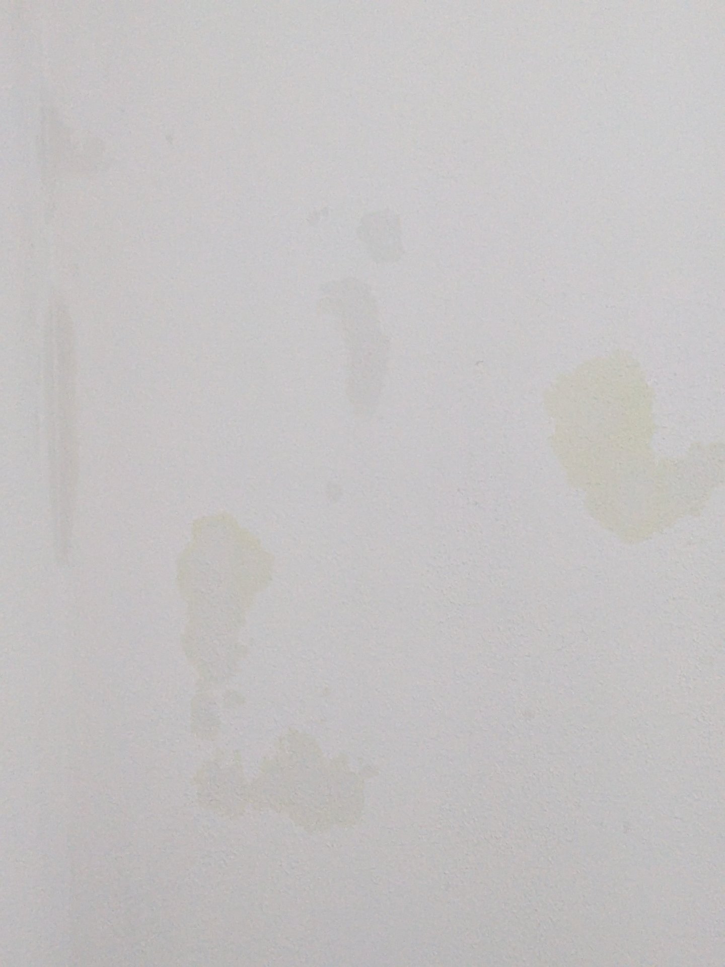

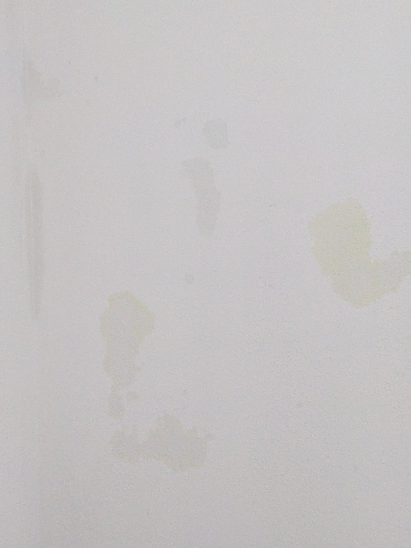

    Als wir gleich ins Schlafzimmer gingen erschraken wir sehr, denn nun kamen weiter unten( siehe Foto gelbe Flecken) große feuchte Flecken dazu. Sie befinden sich weiter unten aber an derselben Wand
    Wie kann das sein?
    Liegt es wirklich an der Luftfeuchtigkeit innen, obwohl keiner in dem Raum eine Woche war?
    Was sollen wir tun?
    Wir sind total verzweifelt...
    Dankeschön für all eure Tipps im voraus

    Im Neubau sollte es nicht sooo aussehen. Was sagt denn die Luftfeuchtigkeit? Hoffe, ihr messt zumindest mal, um einen Eindruck zu bekommen.
    P.S. Wie sieht es von außen aus?

    Also ganz aktuell.
    Da ist eine Kondensation ausgeschlossen, da es draußen dafür zu warm war. Bei 21 Grad Innentemperatur und 58% rel. Luftfeuchte liegt der Taupunkt bei rd. 12 Grad. Diese Temperatur kann die Wand in den letzten Wochen nicht erreicht haben, da es dafür draußen zu warm war. Außer Ihr wohnt in den Alpen.
    Also muss die Feuchtigkeit von außen kommen.

    Der BL ist ein Schwätzer! Anhand der scharf beränderten Wasserflecken sieht man eindeutig, dass es KEIN Kondensatschaden aus zu feuchter Raumluft ist, sondern Wassereintritt von außen. Da muss sich wohl ein externer Fachmann mal
    1. die Attikaverblechung im Anschluss zum WDVS (Schlagregendichtigkeit?)
    2. Die Abdichtung des Flachdaches im Anschluss zur Attika und
    3. Die Flachdachentwässerung
    ansehen.
    Ich tippe mal auf Nr. 1!
    Mangelhafte Überdeckung der Attikaverblechung gegenüber dem Außenputz.
    Da drückt dann ggf. Regen oben in das WDVS!
    Guck mal hier nach dem Maß B!

    Hallo nochmals...
    Gutachter war da.
    Ich danke euch allen ...ihr hattet Recht.
    Es wurde ein feuchtes Mauerwerk festgestellt, damit sind wir eindeutig nicht schuld bzw es ist kein Kondenswasser wie das Bauunternehmen behauptete.
    Nun eine weitere Frage: wer trägt denn jetzt die Kosten des Gutachters?
