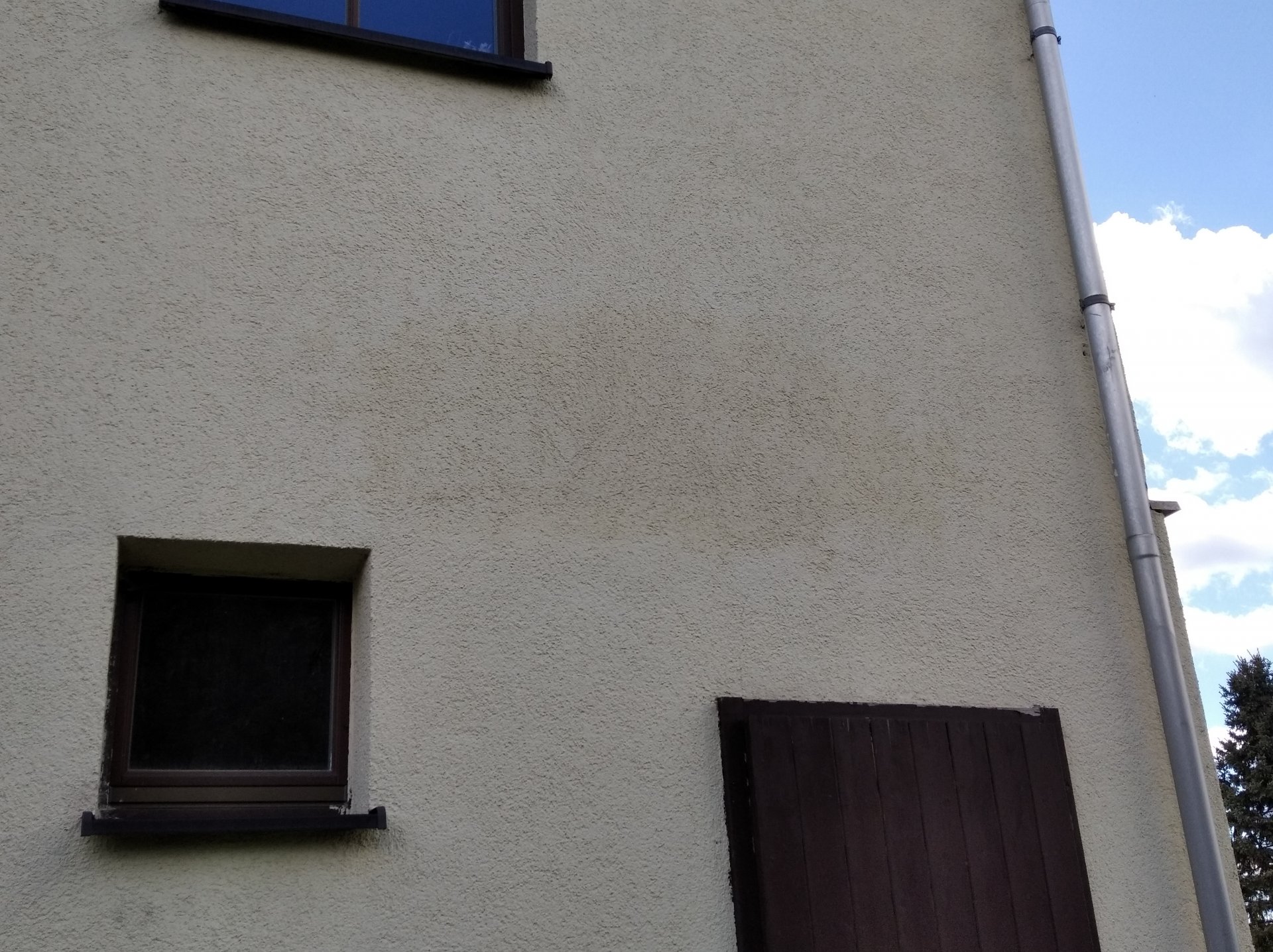

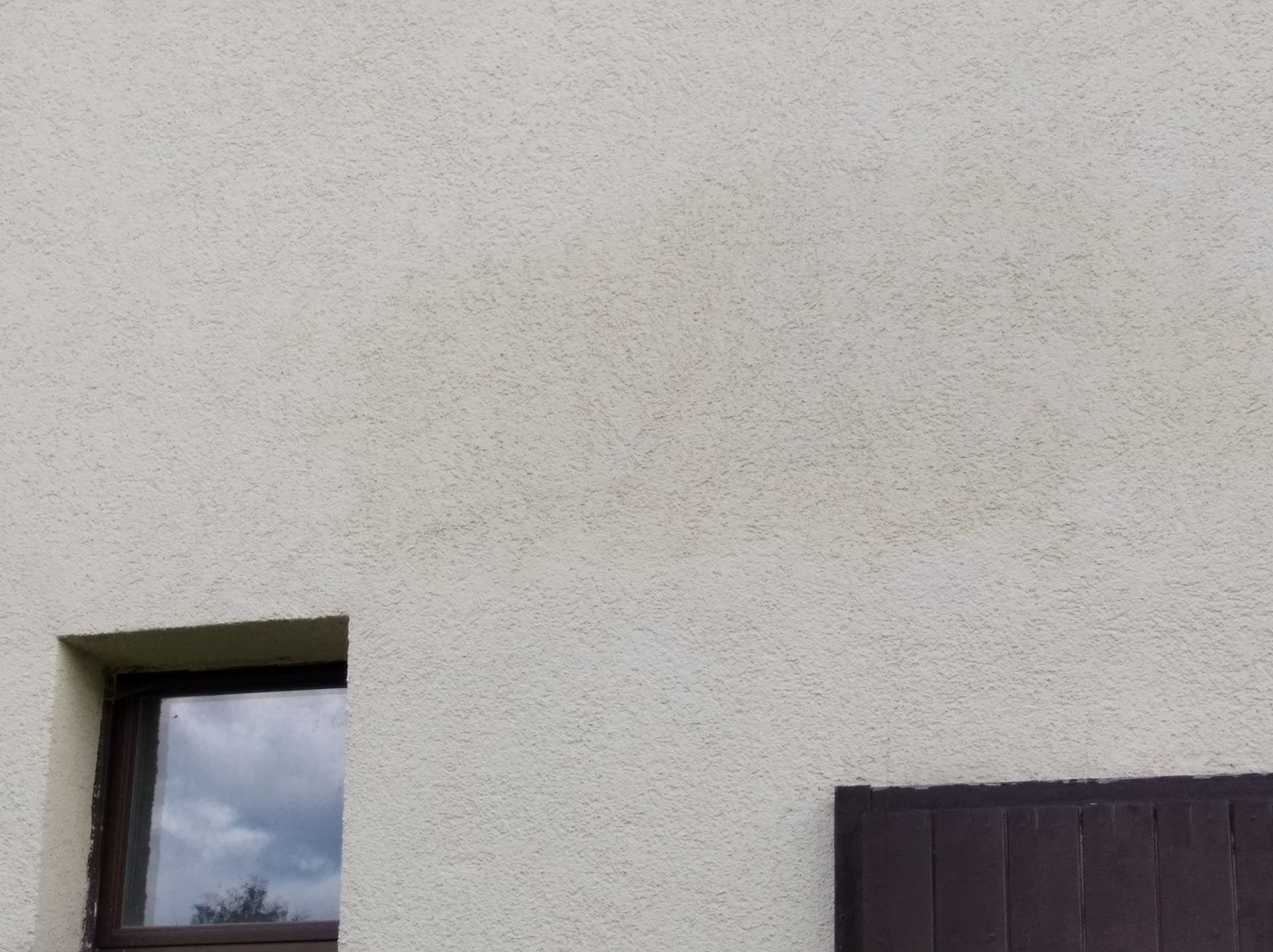

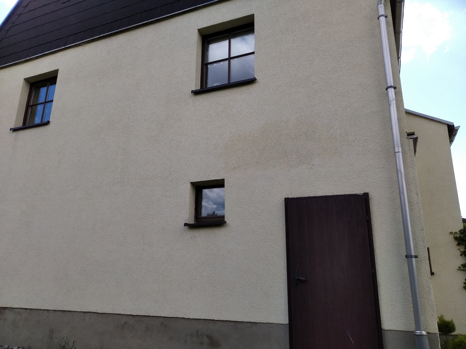

    Hallo! Seit Oktober 2019 breitet sich ein anfangs kleiner Feuchtefleck merklich aus. Der Fleck befindet sich auf der wetterabgewandten Hausseite. Hinter diesem Fleck befindet sich im Inneren das Badezimmer. In Höhe des Fleckes sind im Inneren (hinter der gefliesten Gipskartonplattenwand) Abwasserrohre und im Boden Fußbodenheizung. Eine Leckage der Fußbodenheizung schließe ich aus, da der Wasserdruck konstant bleibt. Die Abwasserrohre von Toilette sind laut professioneller Videobefahrung dicht. Die Dusche ist seit März stillgelegt. Im Sommer war der Fleck anscheinend blasser geworden. Seit ca. 1 Woche bei feuchtem Wetter (Nebel, Schneefall, Regen) wird der Fleck wieder dunkler und breitet sich weiter aus. Hat jemand eine Idee, an wen ich mich wenden könnte? Mein Heizungsbauer ist auch am Ende mit seinem Latein. Im Raum unten ist innen nichts zu sehen. Was kann das nur sein?

    Wie ist denn der Wandaufbau? Also ist da WDVS?
    Was ist mit einem Loch in der Trinkwasserleitung?

    Danke JohnBirlo. Wenn WDVS = Wärmedämmung Vollschutz ist, sieht der Wandaufbau von innen nach außen so aus:
    Fließen, Gipskartonplatten, Luft, Dämmmatten, Ziegelsteine, Putz.
    Sollte es ein Leck in der Trinkwasserleitung sein, muss ich bei der Trinkwasserversorgung nachhaken, richtig? Die sollten doch irgendwelche Messgeräte haben um Haarrisse zu erkennen?

    Es könnte sein, daß sich die Dämmmatten von irgendwo vollgesogen haben und es an der Wand verteilen.
    Sind die Dämmmatten wirklich trocken?
    Ist hier keine Wärmedämmung außen auf den Steinen?

    Wenn die Kamerabefahrung für Abwasser und die Druckprüfung für Frischwasser nichts ergibt und FB-Heizung definitiv ausgechlossen ist als Ursache, dann bleibt echt nur noch das Öffnen der gefliesten Vorsatzschale und die sorgsame Sichtkontrolle dahinter.
    Irgendwo muss das Wasser ja herkommen und von außen sicher nicht...

    Ist das nicht Deine "Hütte" und hast du das nicht selbst beobachtet? Wurde das Haus saniert aussen / innen? Zumindest sieht das Fallrohr neu aus.
    Wenn da wirklich eine Leckage sein sollte, muss der Fleck doch kontinuierlich größer werden. Frei nach Didi Hallervordern, "Wir brauchen mehr Details":biggthumpup:
    Auch das spricht eindeutig dagegen.

    Also Fakt scheinen ja zwei Möglichkeiten zu sein, das Wasser kommt von innen oder von außen.
    Nur zur Befundung innen großflächig zu öffnen, nun ja, wenn es dann trocken ist ärgert man sich.
    Ich bin kein Klempner, aber kann man nicht mit so einer Schlauchkamera durch ein kleines Loch mal hinter die Verkofferung schauen?
    Draußen ist so eine relativ punktuelle Durchfeuchtung auch sonderbar.
    Wurde schon mal eine Leiter angelegt und geschaut ob dort im Putz eventuell ein Haariss ist?
    Da der Fleck im Sommer, wohl allein wegen Verdunstung, kleiner wird, dürfte dauerhaft drückende Feuchtigkeit von innen eher ausfallen, zumal ja das Mauerwerk schon durchfeuchtet sein müsste.
    In dem Fall dürfte man auch unten an der Decke schon einen Wasserfleck finden.

    Wenn es die roten Lochsteine von Poroton sind, kann Wasser durch die Hohlräume von oben die ganze Wand durchlaufen und kommt evtl. erst an einer Betondecke zum Halt.
    Dann könnte man oben auf die Mauerkrone Zeitungen oder mit Tinte beschriebenes Papier auslegen. Sie würden noch nach einiger Zeit eine Aussage ermöglichen, ob Wasser vom Dach durch die Mauer läuft.
