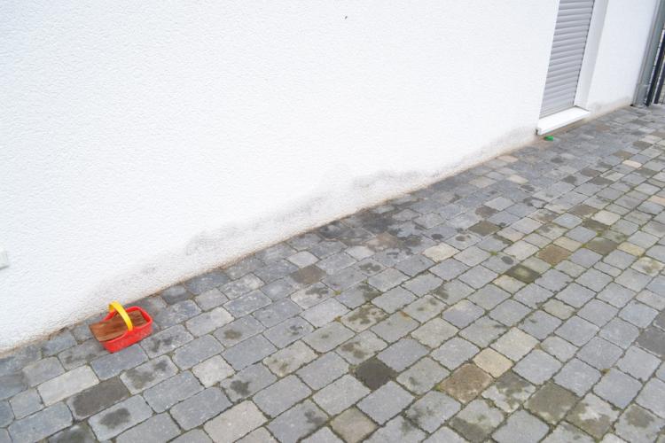

    Also ich bin meine Unterlagen nochmal komplett durchgegangen und ich kann nirgends einen Eintrag finden das das Gelände 15 bzw. 30 cm unterhalb der Dämmung sein muss.
    Nur auf den Grundrissen ist das Gelände um das Haus tiefer eingezeichnet als wir es jetzt gemacht haben , allerdings wären wir jetzt wenn wir es so tief gebaut hätten der See zwischen unseren Nachbarn.
    Tiefer als beide Nachbarn und tiefer als die Straße.Der Architekt ,der vom Häuslebauer kam, hat uns gesagt das das Außengelände nur auf den Plänen ist damit es schöner aussieht.

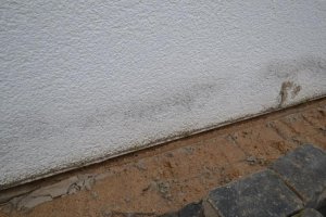

    Um das ganze hier nicht ausufern zu lassen!Ich habe jetzt die drei reihen Steine weggenommen und musste leider feststellen das der Galabauer mal direkt die Noppen bahn gespart hat, ich war leider beim legen der Terrasse nicht dabei.
    Ich werde jetzt nochmal Bilder machen und die dem Galabauer zuschicken.

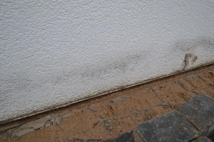

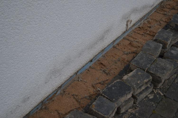

    Habe das ganze mal freigelegt ( siehe Bilder )
    Habe jetzt den sand soweit weggemacht das mindestens 15 cm frei sind.
    Damit das abtrocknen kann.

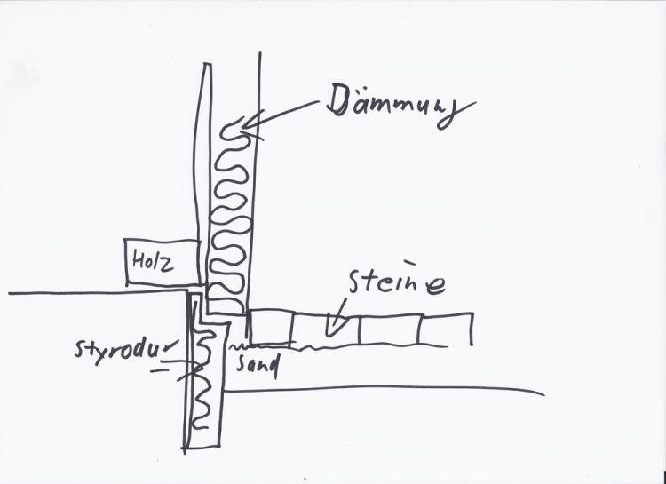

    So war die situation vorher (Bild) natürlich sitzt das styrodur bündig überall an
    Da kann ja eigentlich kein wasser ins holz gegangen sein oder ?

    Fehlende Vertikaldichtung. Entweder nicht gezeichnet oder abwesend.

    also auf der Bodenplatte sind Schweißbahnen verlegt gegen aufsteigende Feuchtigkeit

    Verlegt bevor das ständerwerk aufgestellt wurde

    wenn ich mir die Lage der äußeren Fensterbank in diesem Ihrem Bild http://www.bauexpertenforum.de/attachment.php?attachmentid=47587&d=1419179220 ansehe, habe ich starke Zweifel, dass Ihre oben zitierte Skizze aus dem Beitrag #36 stimmen kann.
    Innen fehlt jedenfalls der komplette Fußbodenaufbau, die Lage der Holzschwelle scheint mir nicht passend zu den Randbedingungen.
    hier bräuchte man eine (wenigstens einigermaßen) maßstäbliche Zeichnung.
