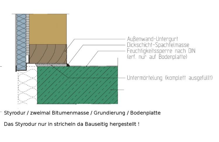

    nenenene ... VERTIKALABDICHTUNG
    hilft vor Wasser von der SEITE ... ums mal einfach zu sagen ...

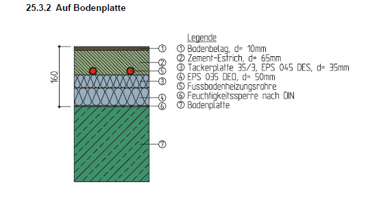

    Ja ok das meinst du sorry hab mal bilder eingestellt wo alles zu sehen ist und genauso haben wir es auch gemacht.
    Die schwarze Linie unter der Dämmung ist ein Metallblech.

    Siehste Jan, da bin ich ganz bei dir.
    Nur:
    ...braucht`s hierzu keine weitere Erläuterung. Nimm`s halt mal einfach so hin dass das da hin gehört, auch ohne DIN. Die DIN ist nicht die allein verbindliche Regel für alles, manchmal ist sie sogar wiederlegbar oder gar Quatschfug.......und jetzt muss der Stuckateur dem Informatiker ja nicht die Arbeit des GaLa-Bauers erklären, oder :smoke !?
    Wie dem auch sei, der beeb hat jetzt ein Problem (siehe auch Alfons Fischer & Taipan & m.B. #10). Und dafür holt er sich an dieser Stelle am besten einen Fachmann vor Ort, hier ist die Arbeit eines Forums nämlich zu Ende.
    Wer ein (Fertig-)haus ohne eigenen Fach- und/oder Sachverstand baut ist hinterher oft der Beschmierte. In die vorliegende "Falle" tritt nämlich jeden Tag mindestens ein (Immobilien-)Erwerber, insbesondere einer solchen Bauweise. das ist leider völlig normal. Hütte hingestellt und dann friss oder stirb, der Errichter ist im Regelfall immer abgesichert, zumindest ist beeb`s "Plan" mit eingezeichneten Höhen das bislang schwammigste was mir untergekommen ist.
