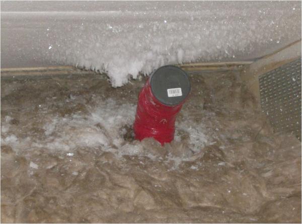

    15 % ist absolut OK -- KVH ist auch noch bei 18 % OK , du kannst ja mal die Elektroden im Eicheschrank oder Ikearegal reinschlagen ( bewohnter Raum ), wenn dann 10 % oder weniger angezeigt wird, könnte deine Messung stimmen.
    Bei der Dampfbremse auf den dichten Anschluss achten, und auch sonstige löcher . Die MiWo war wirklich nass !!!!!
    Peeder
    WC Entlüftung, sollte später durch das Dach geführt werden, ist aber vergessen worden . 1.Maßnahme, Deckel drauf

    OMG - Da hat sich ja eine ganze Schimmelkultur entwickelt, kein Wunder bei Feuchtigkeit aus dem Scheissrohr. :)
    Hatte jetzt nur knapp ne Woche das Rohr bei uns mit Dämmwolle zugestopft, da ich das Rohr noch an die passende Pfanne anschließen wollte und in der kurzen Zeit hatte sich schon mächtig Wasser im Rohr gesammelt - Da kann man sich ja vorstellen, was bei deinem Bild für ein Swimming-Pool oben ist. :D
    PS: Ist das oben Schimmel oder ist das Eis?
  12. #12 Mycraft, 13.11.2012
    Mycraft
    Mycraft
    29.11.2010
    688
    11
    Ing.
    das sieht eher wie Eis aus...

    Eis, das war so verdammt kialt, das die Feuchte direkt in Eis übergegangen ist.
    Die MiWo ist so dunkel.
    Eigendlich war alles fertig, aber ich mache immer Kontrollgänge, dabei habe ich es gleich gesehen und konnte gleich eingreifen.
