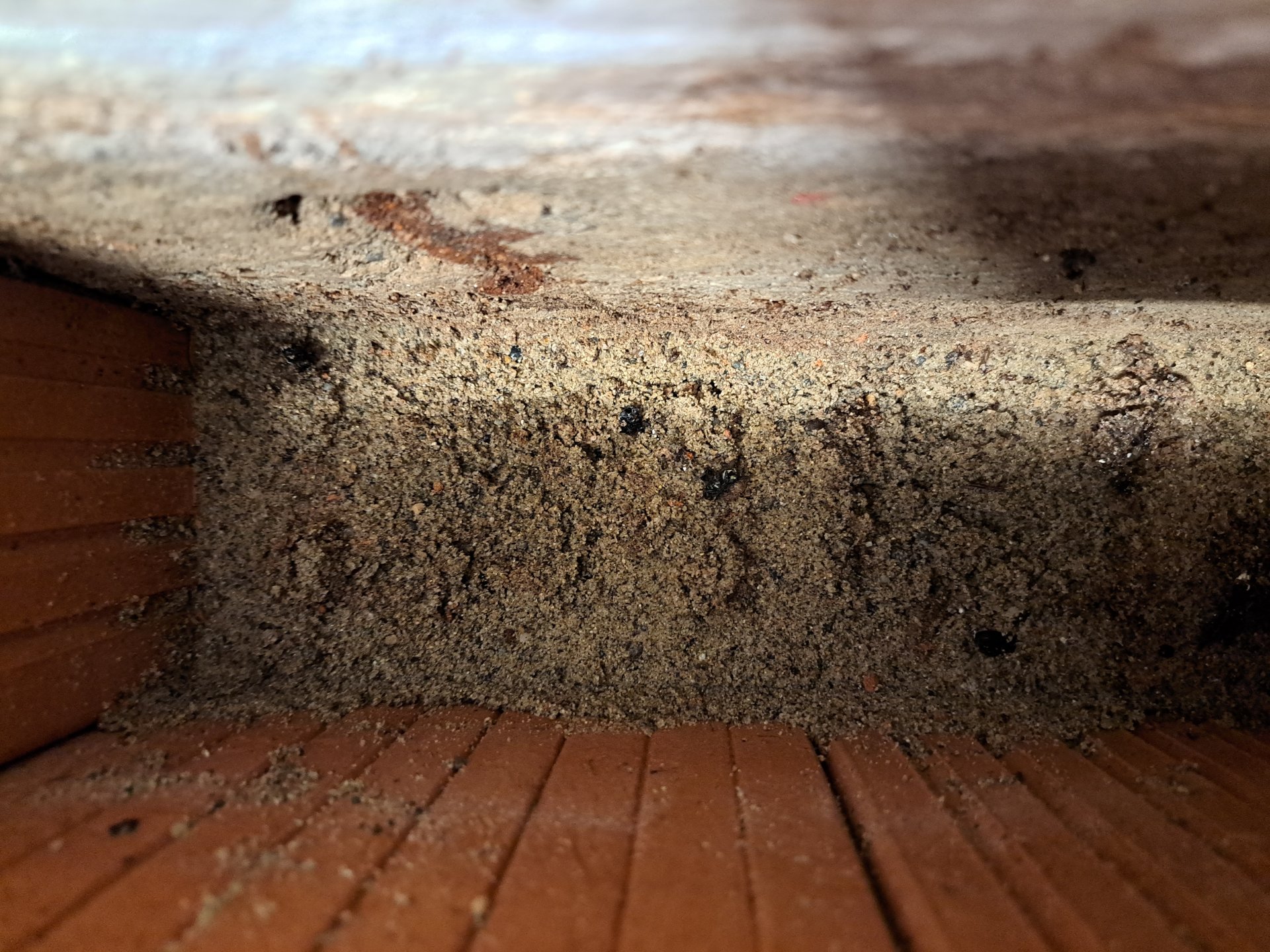

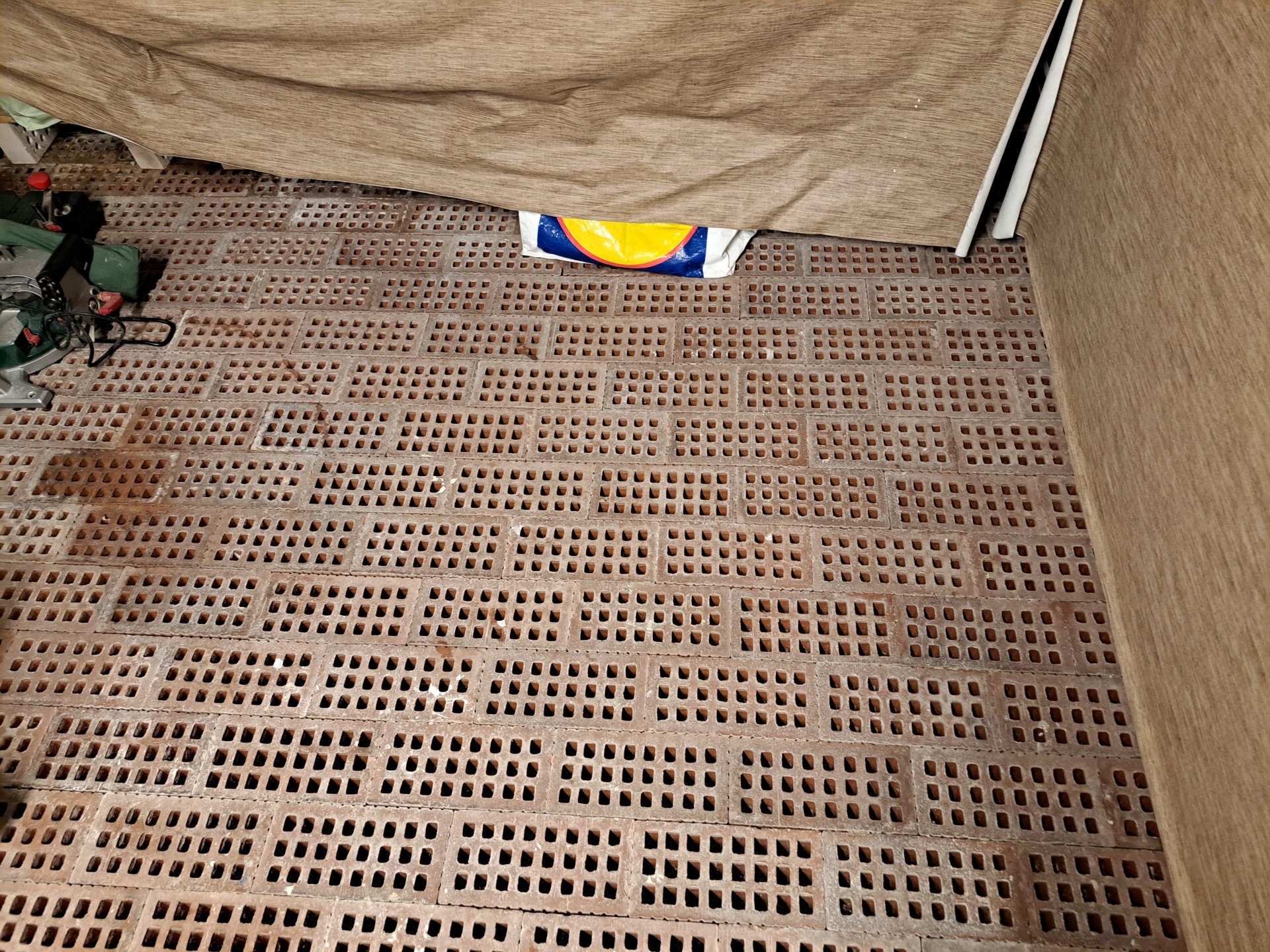

    Guten Tag liebe Damen und Herren
    Ich habe bei mir zu Hause ein Problem mit dem Keller...
    Wir haben einen "Erdkeller" oder so ähnlich.
    Der Boden ist aber sehr Nass, bzw der Sand unter den Ziegelsteinen.
    Dadurch kommt es leider immer zu Schimmel und viel Kondenswasser an der Decke. 20221115_141349.jpg 20221115_141400.jpg
    Der Sand unter den Steinen ist wirklich feucht/nass.
    Die Wände wiederum scheinen Dicht zu sein und ich gehe sogar von einer eingebauten Horizontalsperre ein.
    Der Schimmel ist an den Aussenwänden und vor allem eher weiter oben.
    Meine Idee war eigentlich die Farbe an den Aussenwänden zu entfernen und die Wände mit Multipor-platten einzukleiden.
    Damit Sie über die Diffusionsfähigkeit auch mitwirken können.
    Der Keller hat eine grösse von 7,4 x 3,8m
    Und hat 2 Fenster, je eins an einer Aussenwand.
    Wir möchten den keller nicht komplett Trocken kriegen,
    jedoch soll der dauernde Schimmel vermieden werden.
    An der Aussenecke des Hauses bildet sich sogar Kondenswasser an der Decke.
    Diese Ecke liegt aber genau unter dem Eingangsbereich des Hauses. (Bodenplatte gefliest und Türe 1m nach innen versetzt) "Wärmebrücke".
    Der Keller ist ausserdem nicht beheizt sondern lediglich, vollgestellt mit Regalen für die Lebensmittel-Lagerung.

    Ich denke, es ist durchaus ein Vorteil, dass du einen Ziegelboden hast, da dieser nur lose gelegt ist und einfach entfernt werden kann. Dann kannst du eine Trennung zwischen Sandboden und Boden herstellen, damit die Feuchtigkeit im Sand nicht durch die Ziegel bzw. auch durch Verdunstung in den Raum gelangen kann. Danach können die Ziegel auch wieder rein, oder du wählst einen anderen Boden (z.B. Beton). Wenn die Wände eher trocken sind und eine Abdichtung vorhanden ist dürfte die Feuchtigkeit ja vom Boden kommen.
    Wie man diese Trennung am besten hin bekommt können dir andere besser sagen. Bin da nur Laie, vielleicht reicht eine dicke Folie, die an den Außenwänden luftdicht verklebt wird.

    Ich fürchte mich eher davor, eine Folie über den Nassen Sand zu legen, weil ich dann unter der Folie wohl eine menge Schimmel bekomme. Wenn dann müsste ich Bitumen-Folie montieren und an den Wänden anschweissen.
