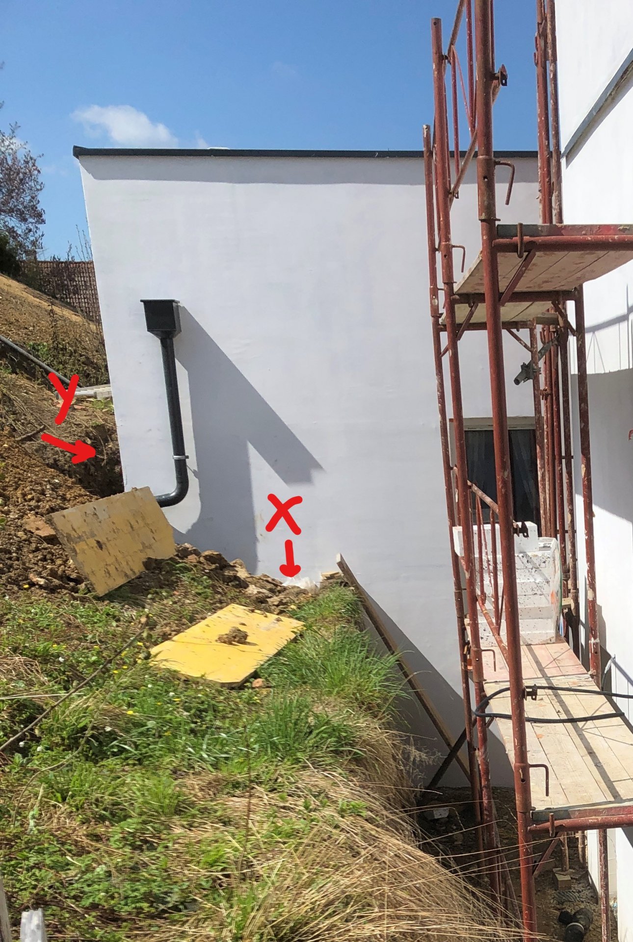

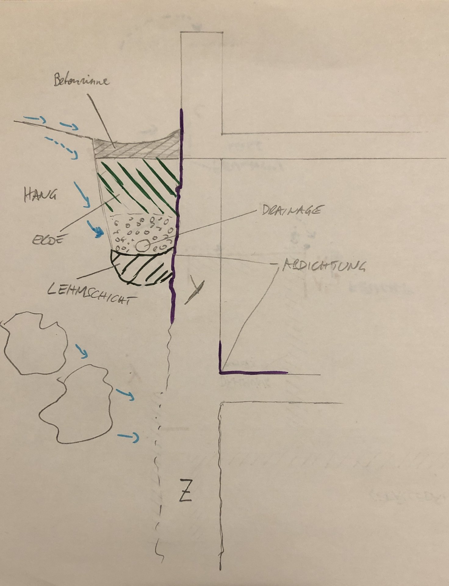

    Hallo zusammen!
    Ich stehe vor einem größerem Problem mit Feuchte und Schimmel im Zusammenspiel mit fehlender Abdichtung/Hanglage.
    Ich habe versucht die Situation in 2 Skizzen zu beschreiben.

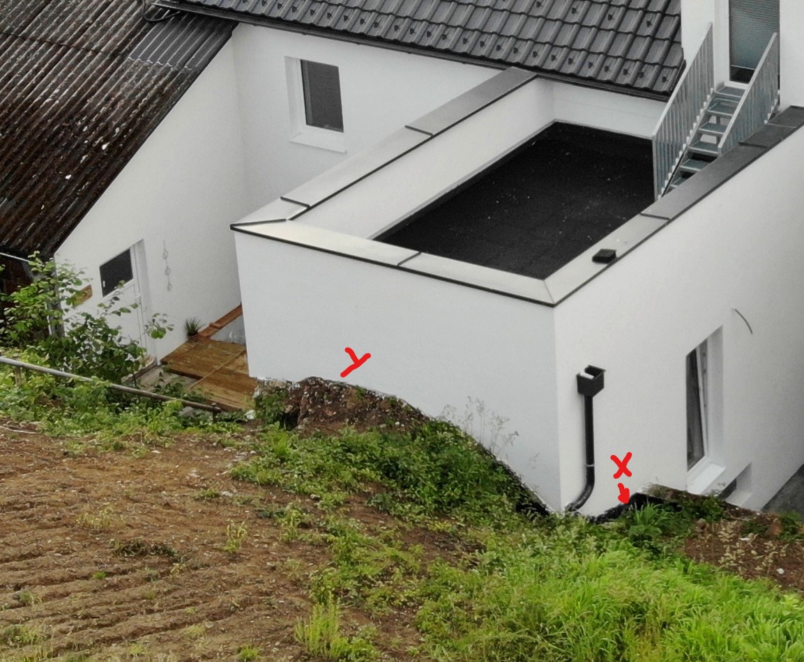

    Skizze 2:
    Grundrissschnitt in ca. 1m Höhe im Schlafzimmer). Die Stützmauer (links) schließt an die Hausmauer an und stützt einen Hang mit etwa. 20-30% Gefälle.

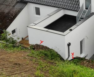

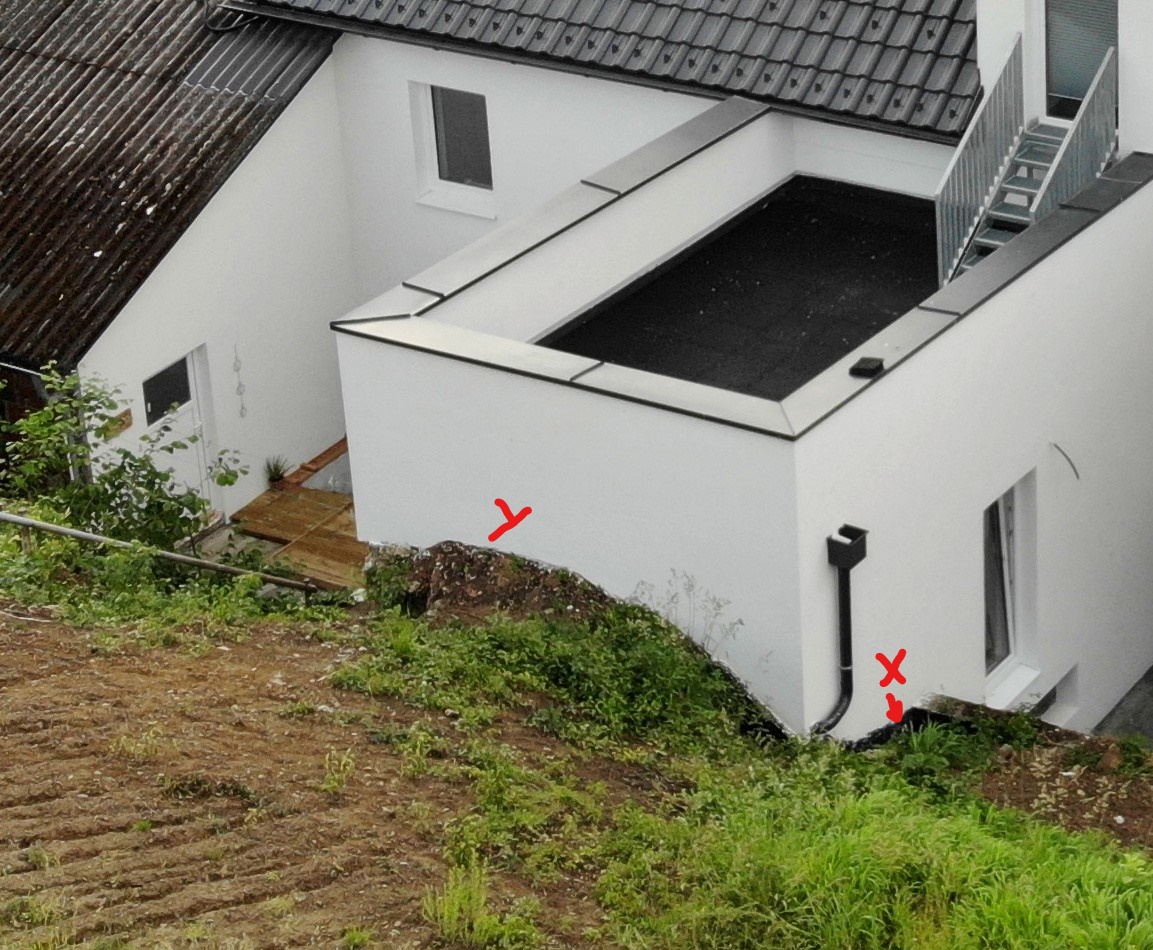

    Im Bereich des Schlafzimmers (mit Erdkeller darunter) ist die Stützmauer weiter in den Hang gesetzt und wurde damals vermutlich mit einseitiger Schalung betoniert (siehe auch Skizze 1).

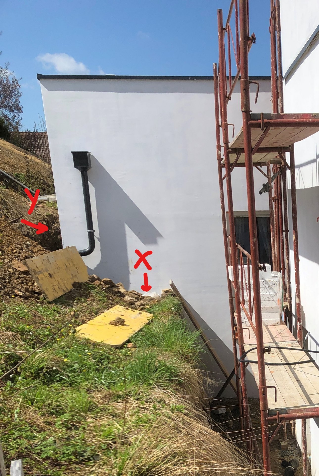

    Der Hang hat dort ein Quergefälle, das aber im Bereich X einen sehr ungünstigen Bereich ergibt, der auch nicht sauber abgedichtet ist.
    Skizze 1 (Schnitt):

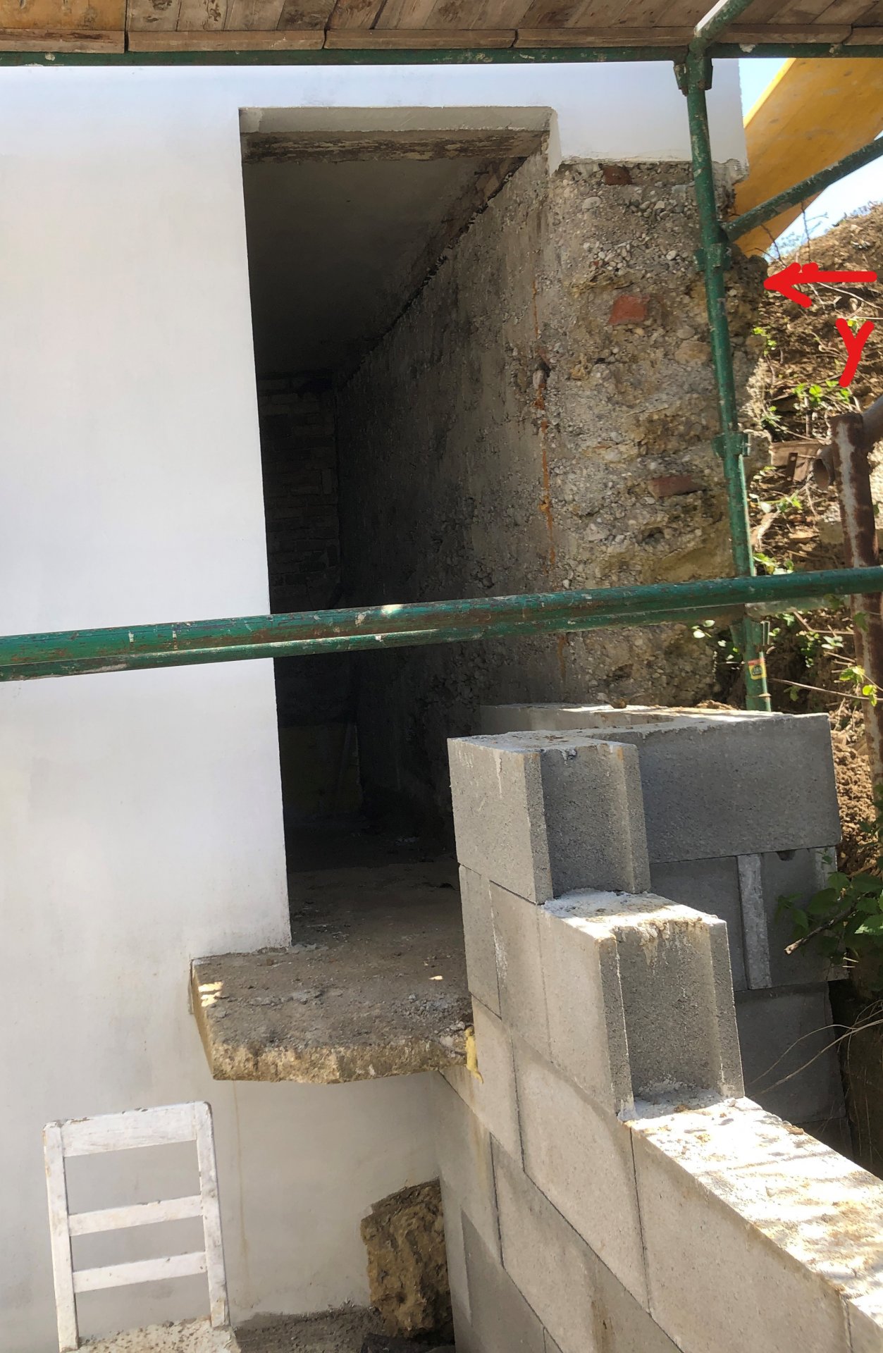

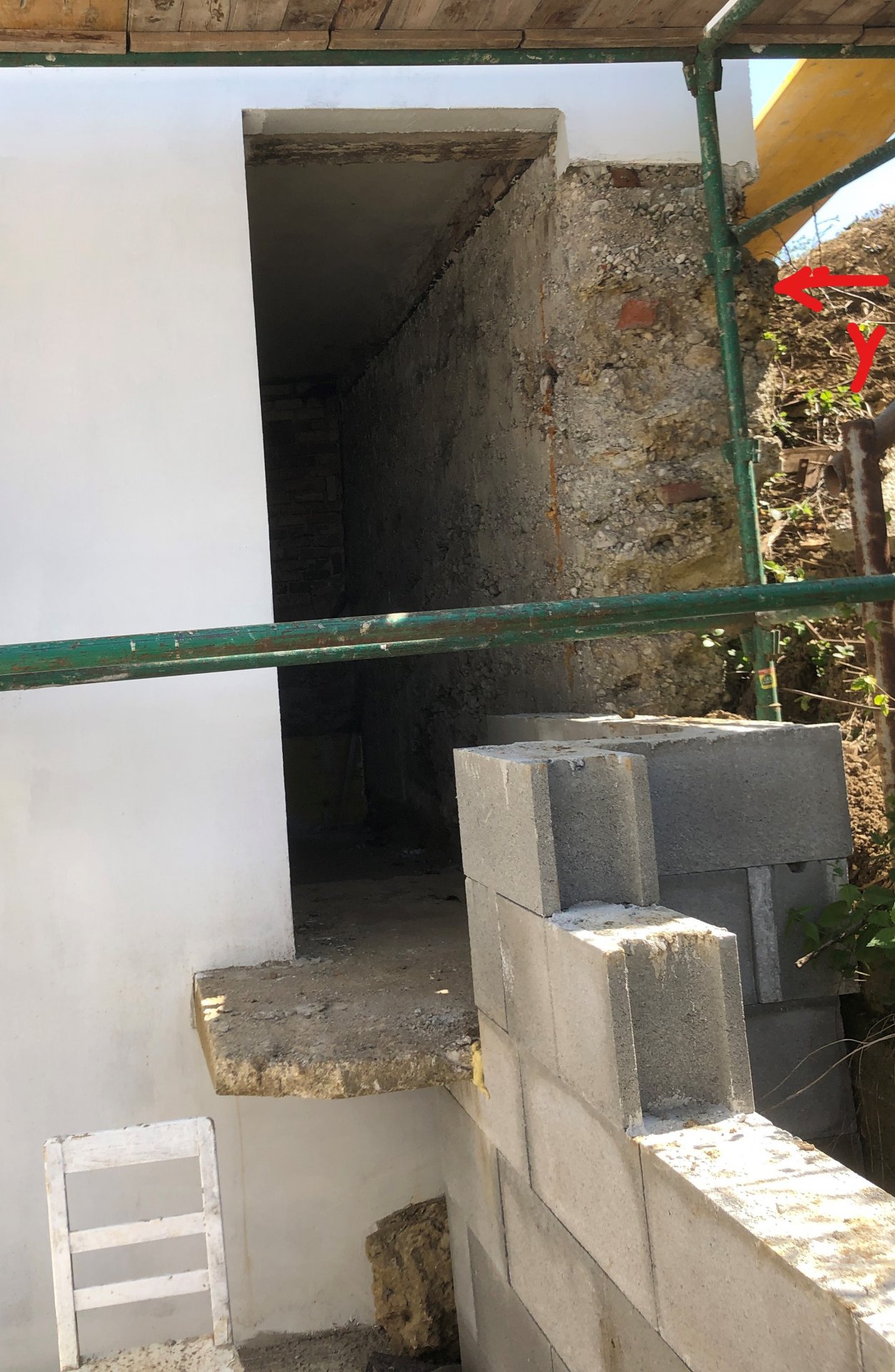

    Der Bereich Y außen ist uneben und geht teilweise direkt in Felsen/Konglomeratsteine über. Wir haben schon händisch aufgegraben, sind aber nicht weit gekommen.
    Der Bereich Z (vordere Außenwand des Erdkellers) sieht von innen fast überwiegend nach Konglomerat aus.
    Die vordere Schlafzimmerwand steht ca. 1,4m nach innen versetzt auf der Ziegelelementdecke. Darunter liegt ein Erdkeller, der sich bis ganz zur Stützmauer vorne erstreckt.
    Folgende Probleme gibt es im Moment:
    1) Hauptproblem ist die Feuchte im Schlafzimmer. Im Bereich A ist die Ecke teilweise nass (insbesondere nachdem nun außen aufgegraben wurde, und das Wasser praktisch ungeschützt an die Mauer kam).
    2) Auch entlang der vorderen Kante am Fußboden ist die Wand oft etwas feuchter als im Rest des Zimmers (8% vs. 3-4%). Das ist für mich unlogisch, da der Aufbeton nicht die Feuchte durchlassen sollte und
    außen oberhalb Markierung D auch Boden und Wand abgedichtet wurde. Um Probleme durch Kondensat an der Decke auszuschließen, wurde die diffusionsoffene Isolierung der Decke des Erdkellers nach vorne verlängert (Bereich D, vorher war nur bis zur Schlafzimmermauer isoliert).
    3) Der Erdkeller ist sehr feucht ( ~90% Luftfeuchte bei 10°C Innentemperatur) trotz dauerhafter (taupunktgesteuerter) Belüftung mit ca. 30-40m³/h. Die vordere Wand (Bereich C) ist sehr feucht, nach stärkerer/längerem Regen praktisch nass.
    Auch der Boden im Erdkeller wird dann stellenweise feucht und es gibt (vermutlich in der Folge) ein Problem mit aufsteigender Feuchte im Bad (Bereich B).
    ZIEL: Absolut trockene Wände im Schlafzimmer und Bad (aufsteigende Feuchte), deutlich reduzierte Feuchte im Erdkeller, so dass in jedem Fall Kondensatbildung ganzjährig ausgeschlossen ist.
    Anmerkungen/Gedanken:
    Hauptproblem ist aus meiner Sicht die fehlende Abdichtung der Stützmauer im Bereich Y und Z im Zusammenspiel mit dem Oberflächenwasser, das bis direkt an die Wand läuft.
    Leider (oder zum Glück was die Stabilität des Hanges betrifft) ist der Boden stark mit großen "Konglomeratfelsen" durchsetzt, was die Sache wirklich komplex macht, zumal diese teilweise mit einbetoniert sind (Bereich Y) und die Wand Z möglicherweise teilweise aus Konglomerat besteht. Damit ist ein Aufgraben bis zur Sohle des Erdkellers vermutlich unmöglich. Bis zur Höhe der Kellerdecke könnte mit schwerem Gerät machbar sein, ob sinnvoll bin ich aber nicht sicher.
    FRAGE:
    Wie könnte hier ein Konzept aus kontrollierter Ableitung des Oberflächenwassers und Abdichtung der Mauer Bereich X / Y aussehen.
    Vor allem fehlen mir die Ideen wie das Konzept beim "Drainagieren am Hang" mit oben dichter als unten im Zusammenspiel mit den Einschränkungen bei der Abdichtung außen umgesetzt werden könnte.
    Ergänzung: Im Bereich X wurde vor einiger Zeit außen abgedichtet, allerdings nicht besonders tief nach unten und ohne Drainage/Ableitung Oberflächenwasser, daher als Maßnahme nicht ausreichend.
    Zusätzlich würde ich im Bereich X die seitliche Stützmauer Innen/Außen ca. 50cm mit 10cm XPS isolieren, um das Thema Kältebrücke in diesem Bereich etwas zu entschärfen. Erfahrungen im Winter bei wirklich kalten Wetter fehlen aber noch. Die Probleme lagen bereits im Sommer/Herbst vor.
    HERZLICHEN DANK für eure Hilfe!
    lg
    Robert

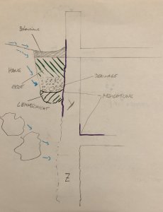

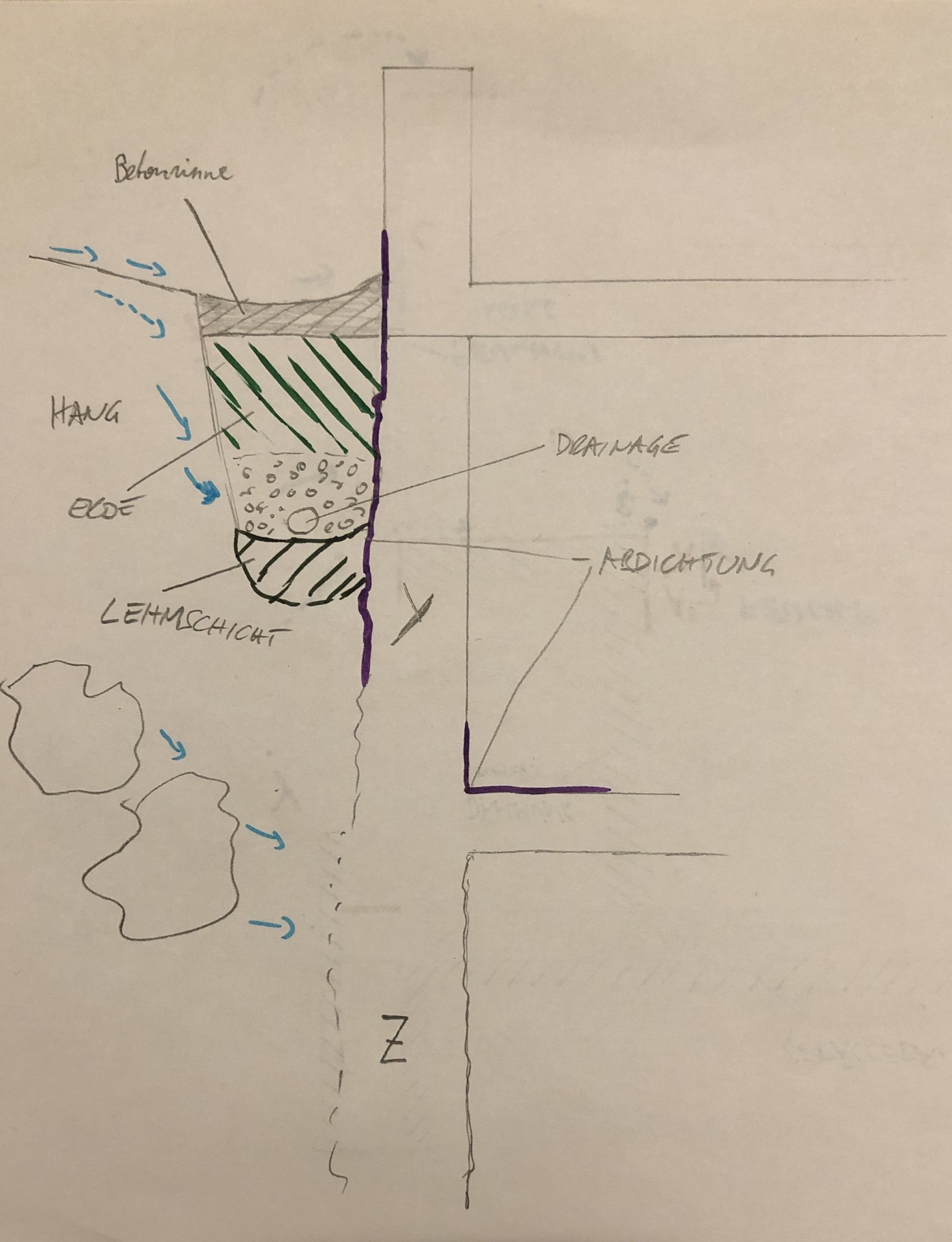

    Hinsichtlich Ableitung Oberflächenwasser würde ich über eine Lösung wie in der Skizze im Anhang nachdenken:
    - Abdichtung so tief wie möglich
    - An der Oberfläche eine Querrinne aus Beton
    - Drainage mit Lehmriegel darunter ca. 0,5 über dem Ende der Abdichtung
    Damit wäre zumindest das Oberflächenwasser weg und der Teil der eventuell seitlich einsickert bis zur Tiefe von 1-2m.
    Es würde im Erdkeller nur mehr Wasser einsickern, wenn tatsächlich in tieferen Schichten Wasser drückt.
    Was denkt ihr darüber?

    Nicht nur im Winter. Das Erdreich ist auch im Sommer kühl, das Zimmer wird nicht geheizt, da kann in der Ecke schon Tauwasser anfallen.
    Bitte auch erdseitig, Aufgraben willst du ja eh.
