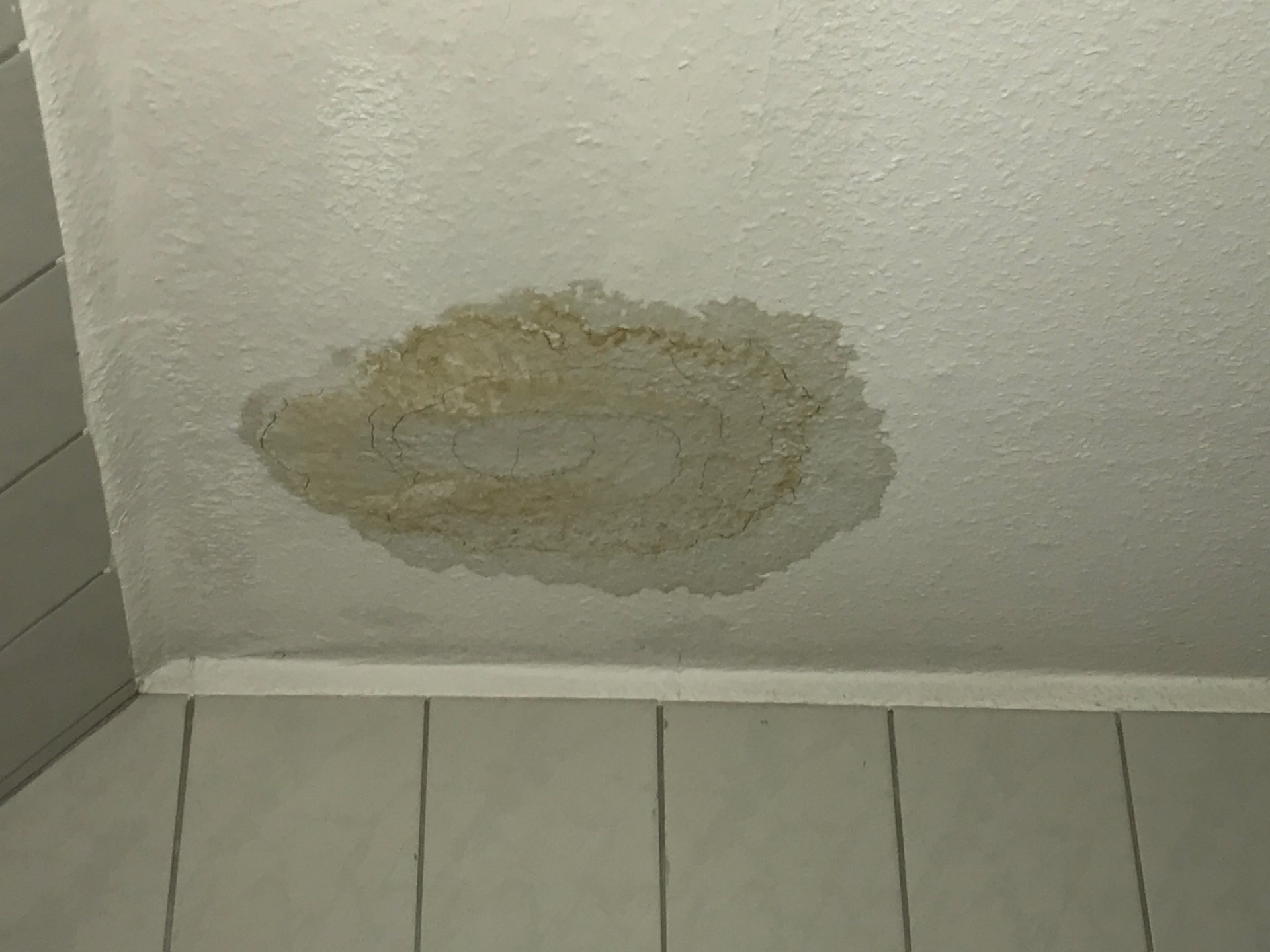

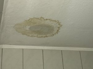

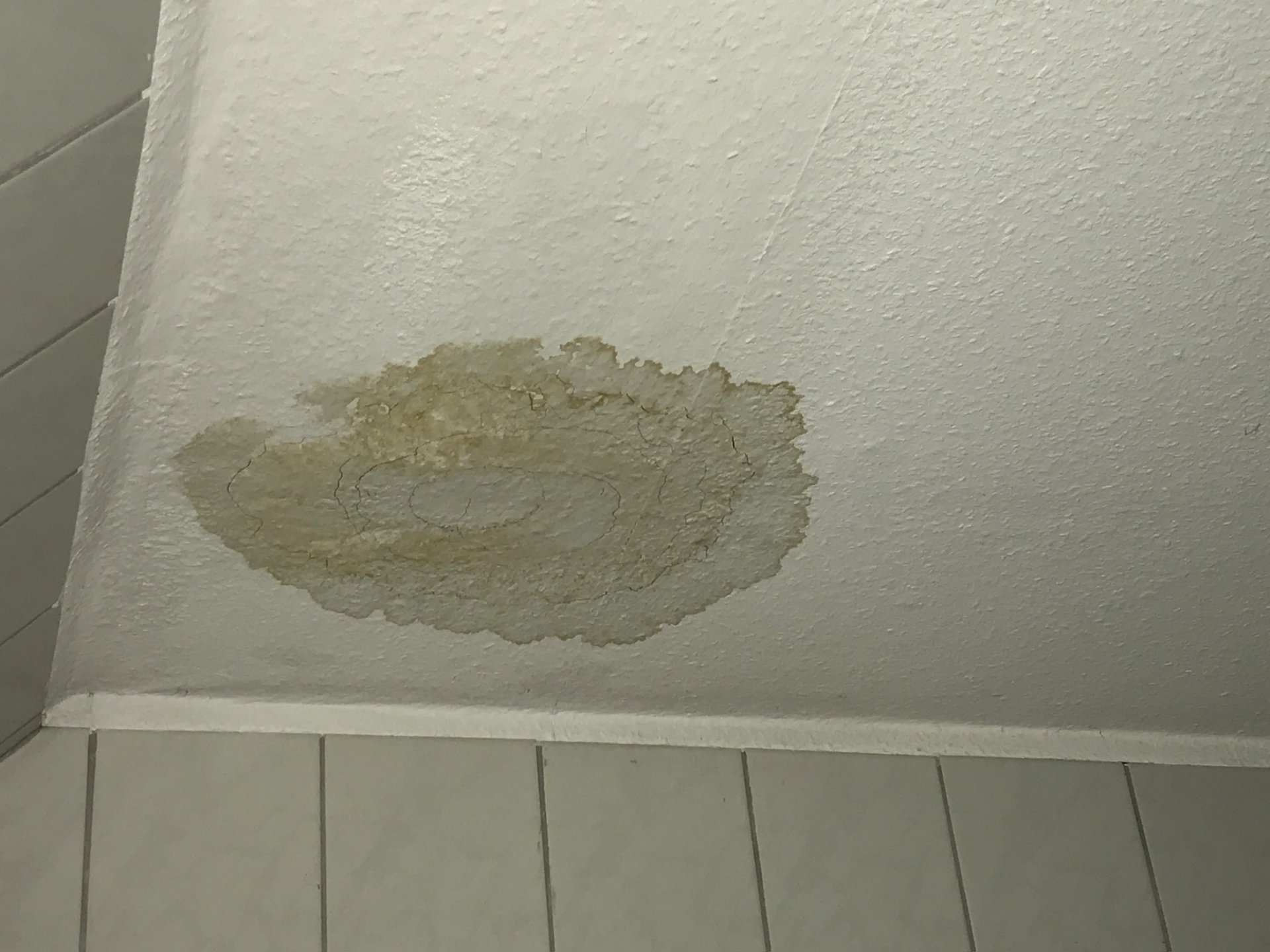

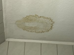

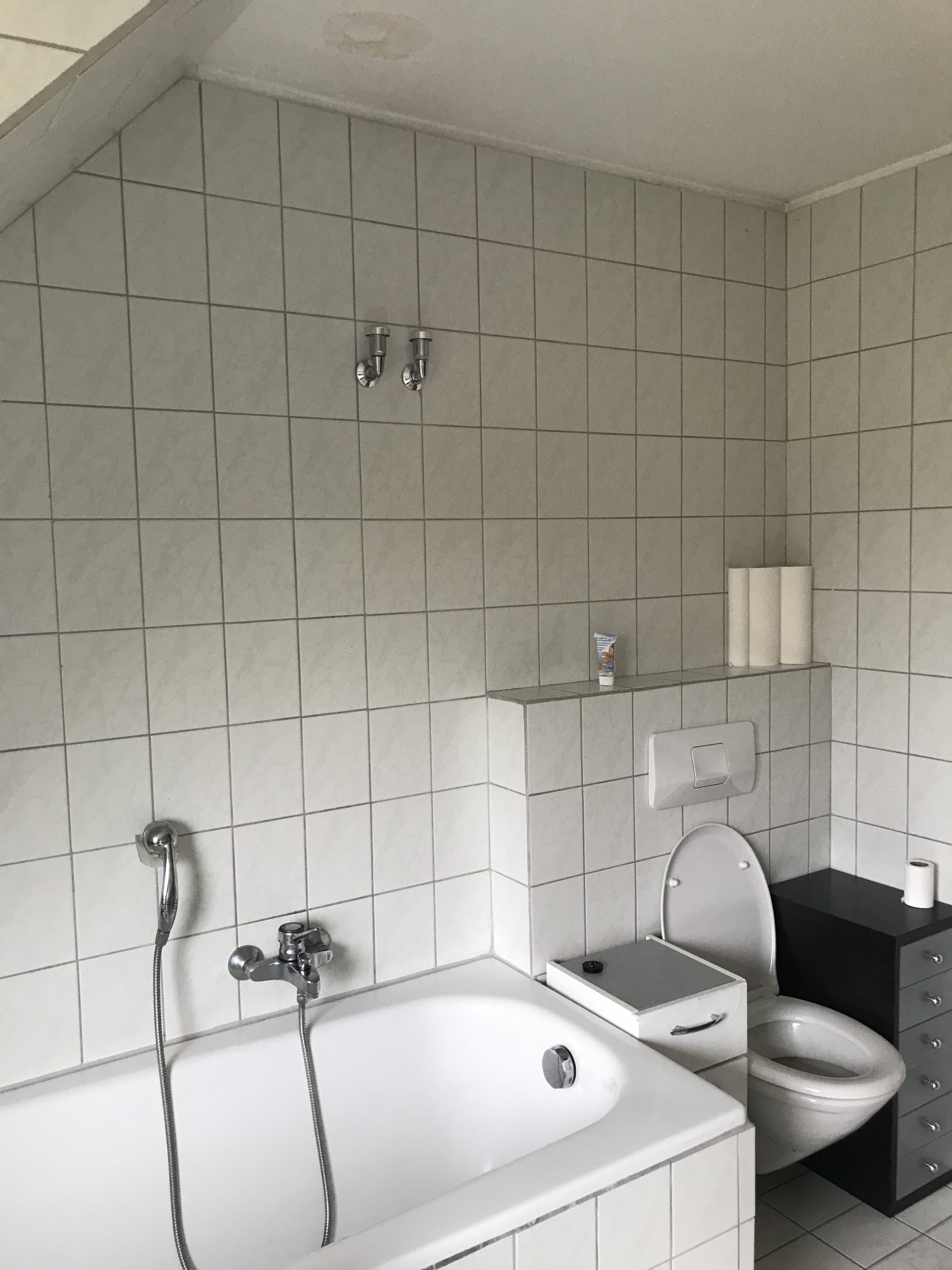

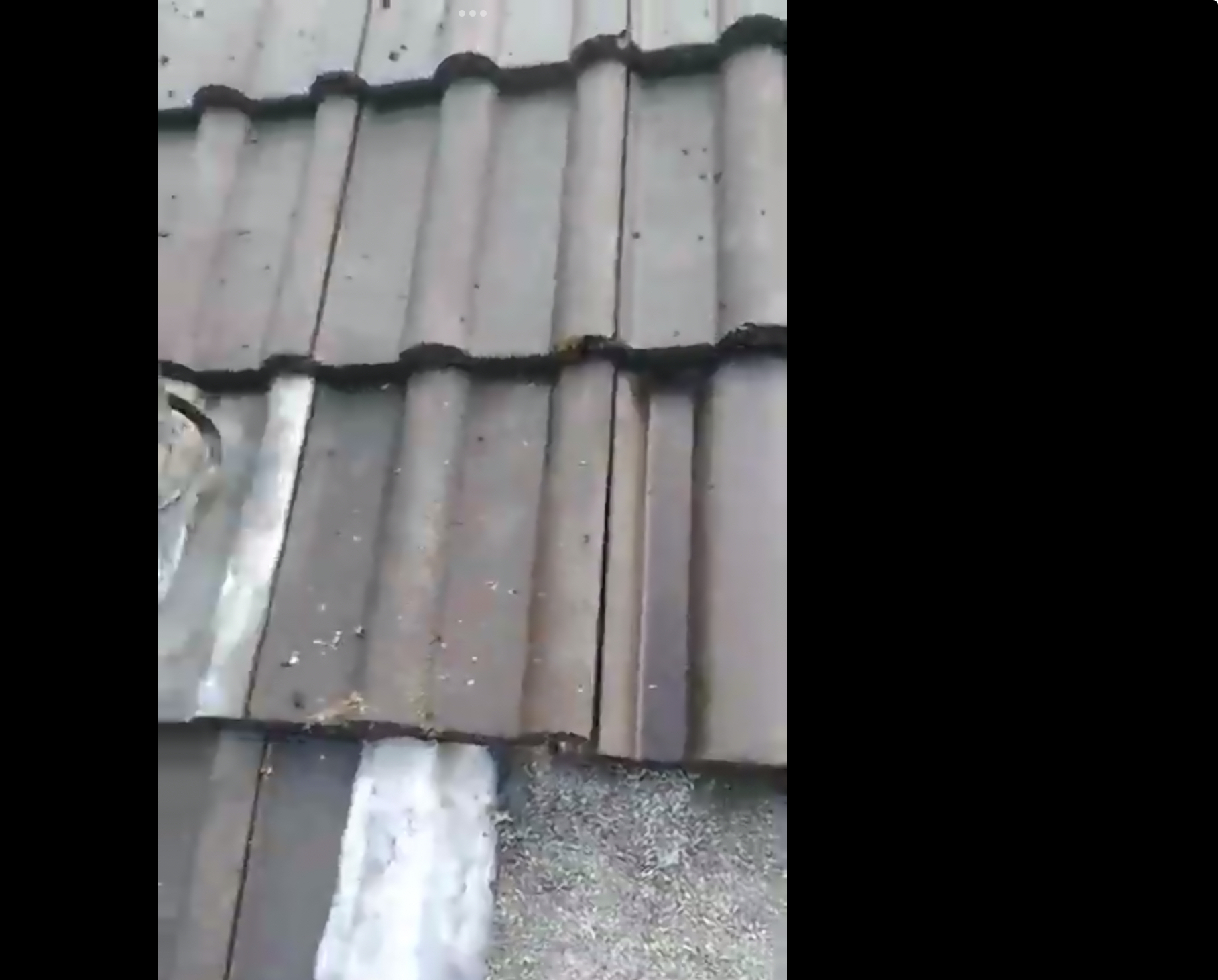

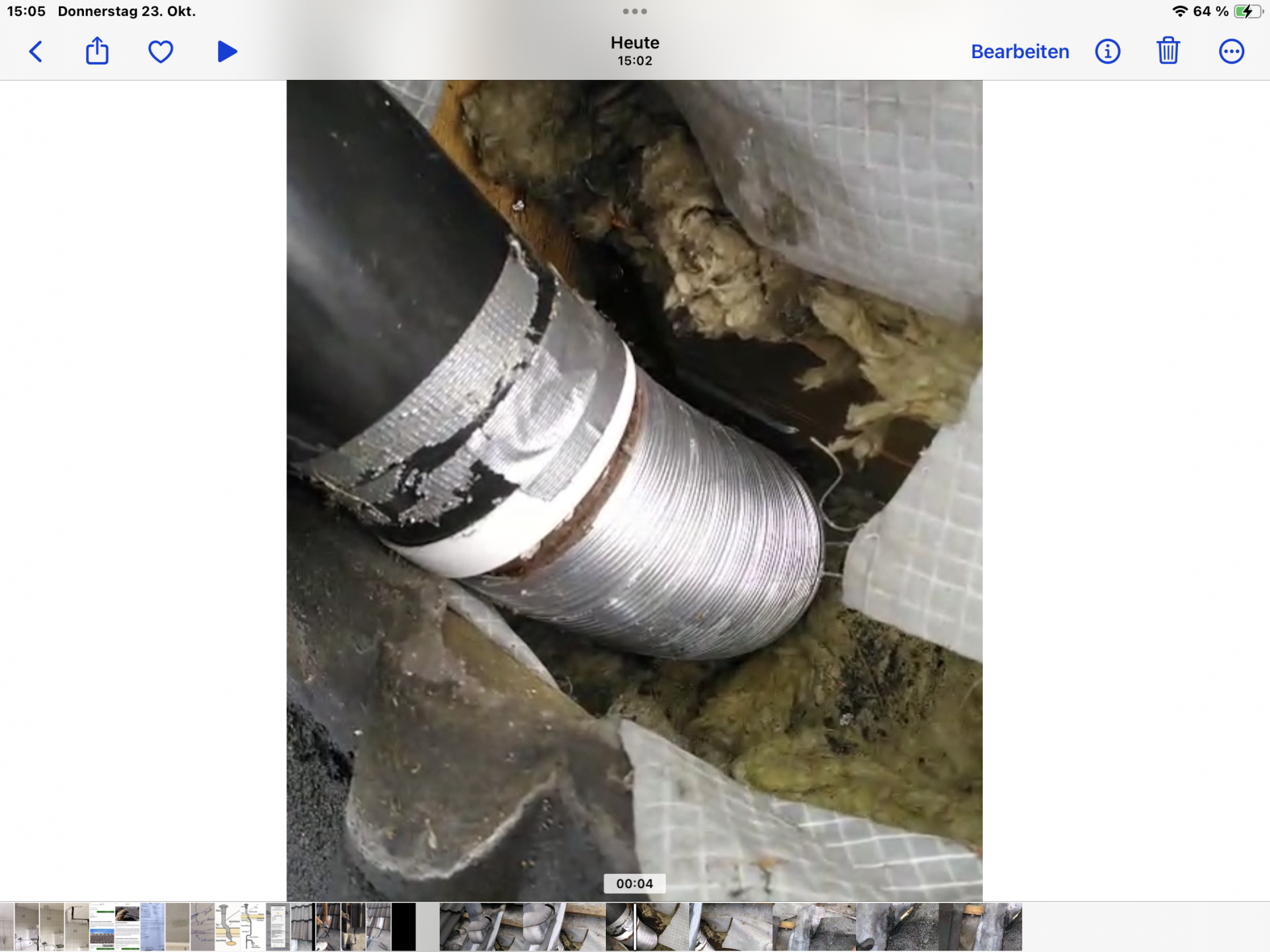

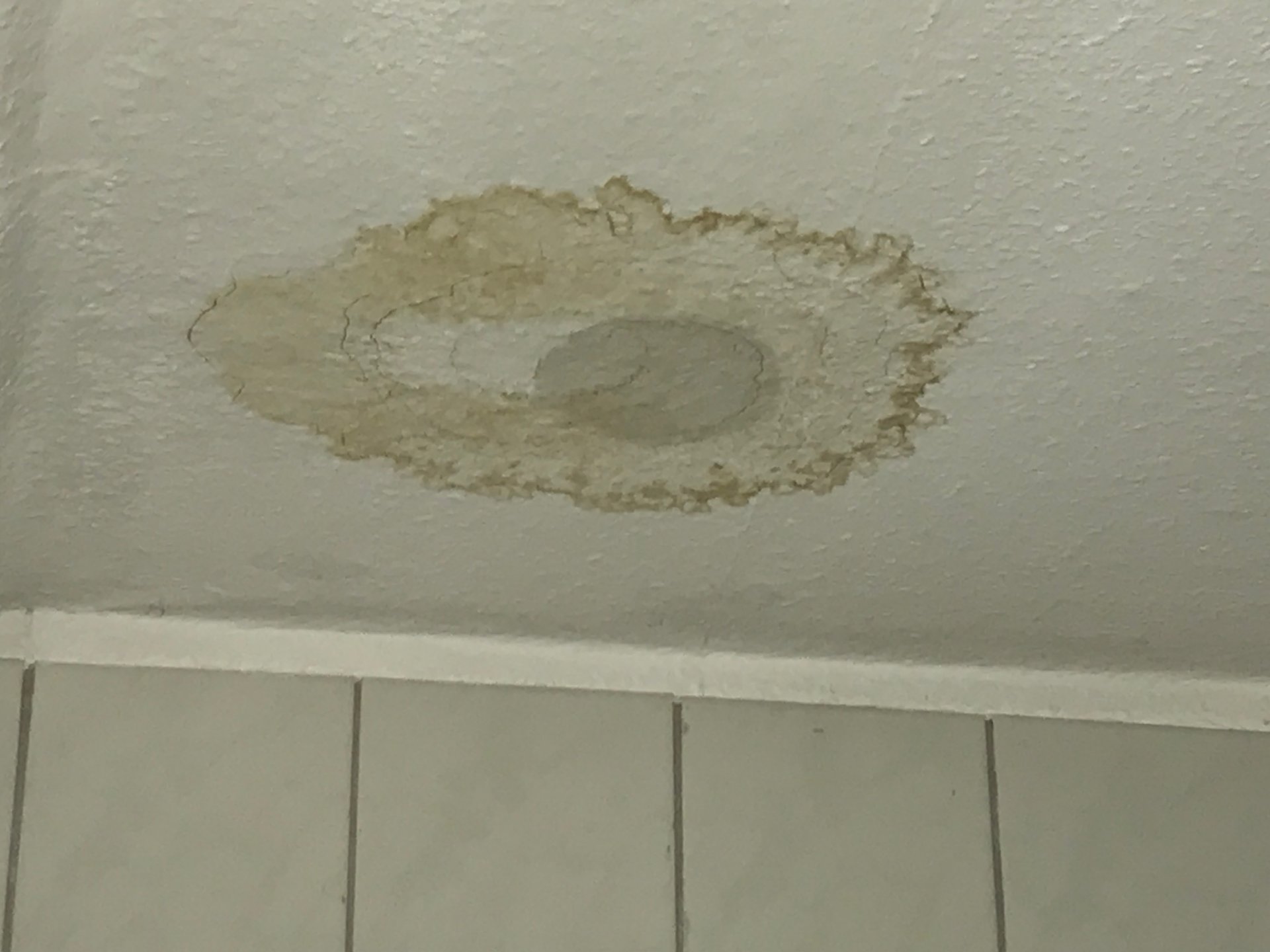

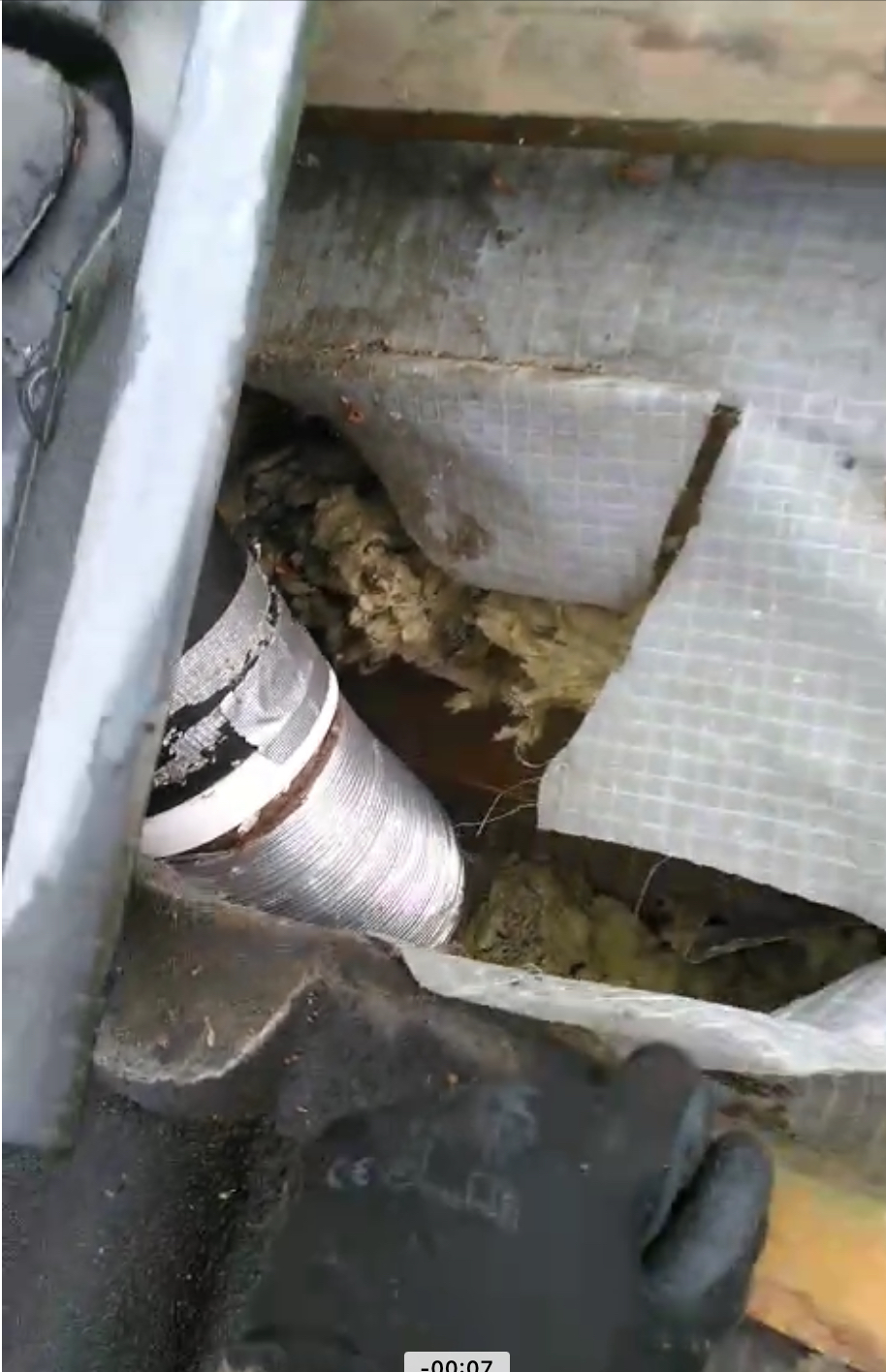

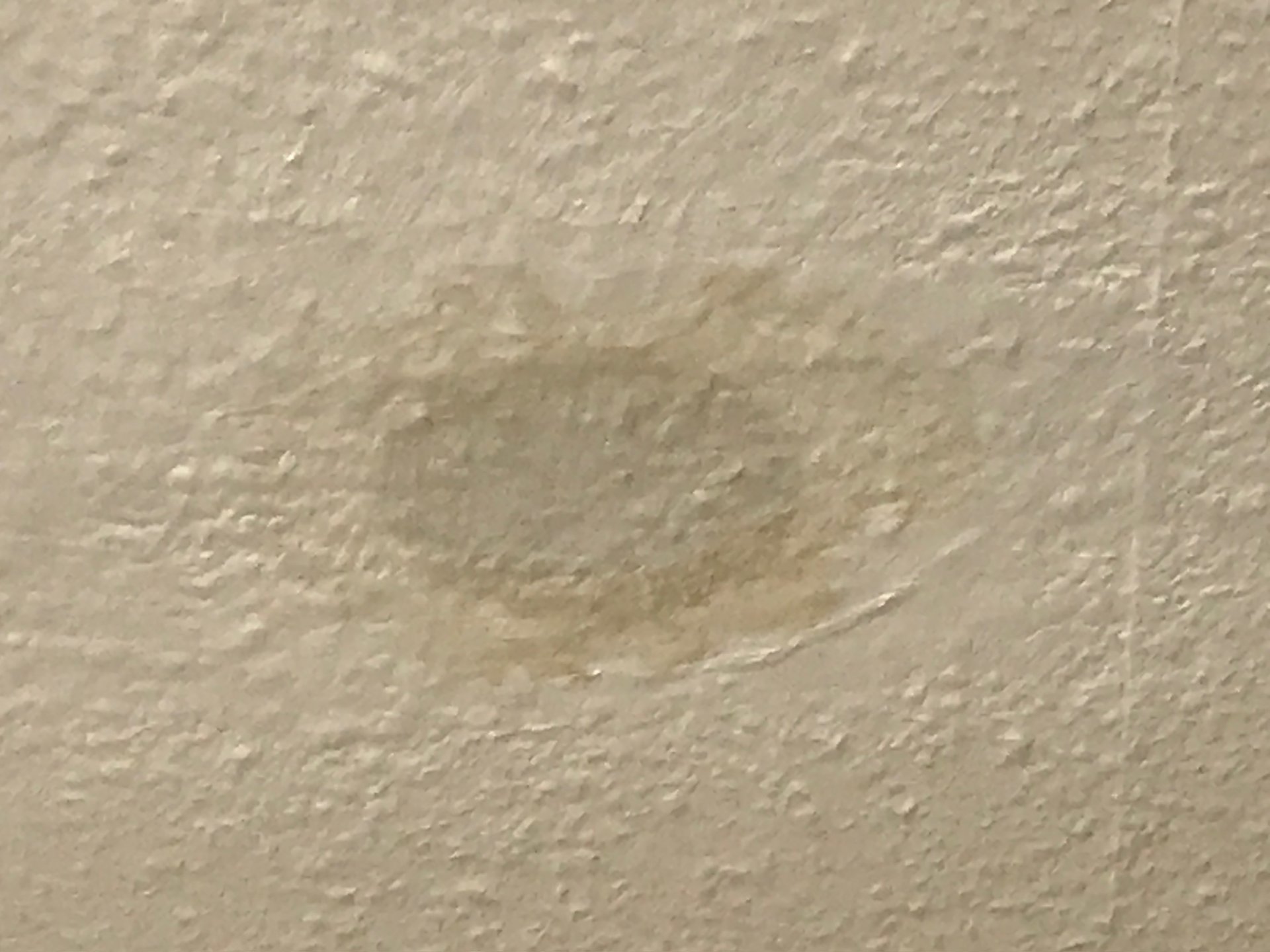

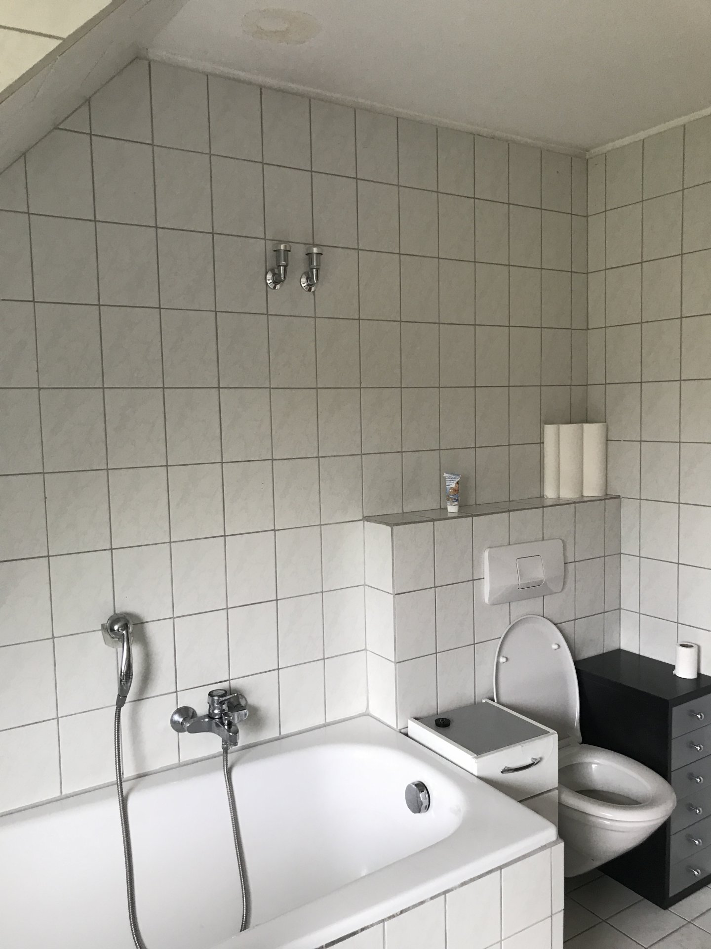

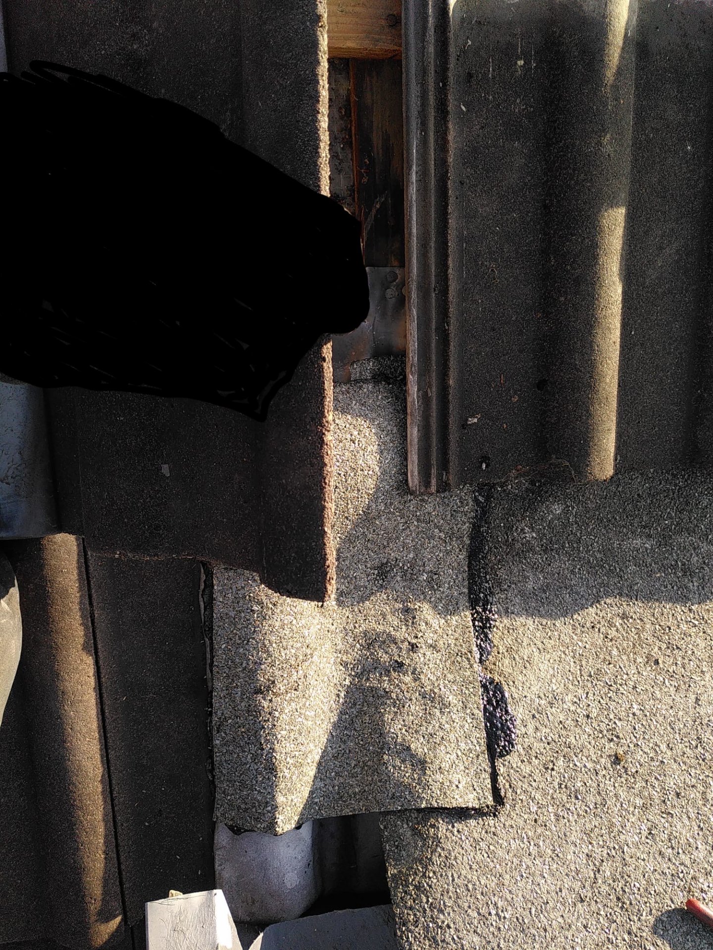

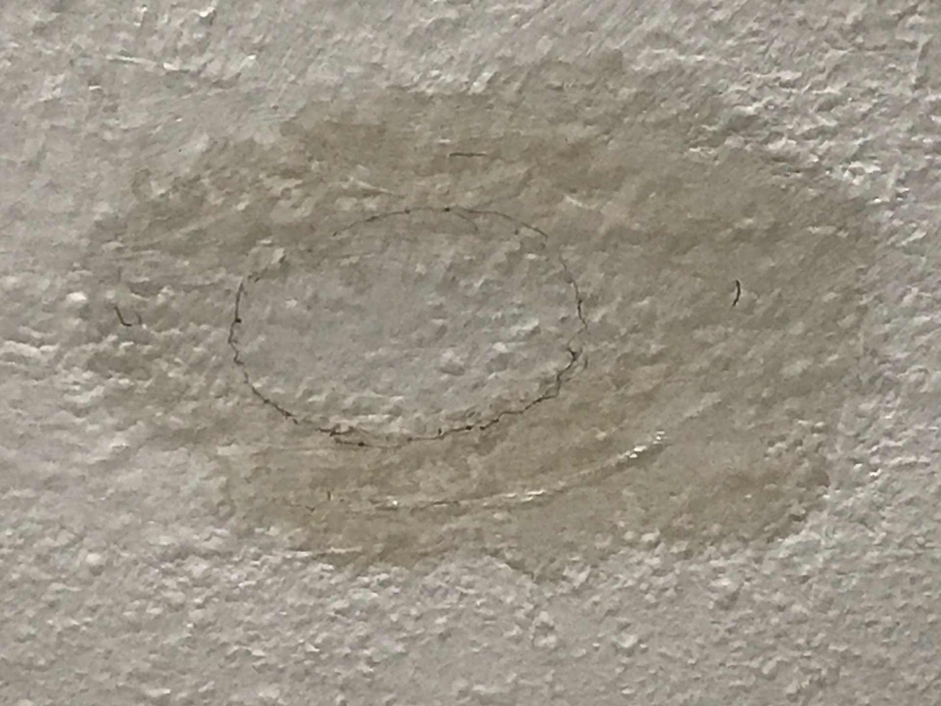

    Bei uns besteht ein wiederkehrendes Feuchteproblem im Badezimmer. Der Wasserfleck tritt direkt an der Zimmerdecke unter einem Dach-Entlüftungsrohr (vermutlich Fallrohrentlüftung / Badentlüftung) auf.
    Das Haus ist Baujahr ca. 1995. Innerhalb der letzten 20 Jahre kam es einmal zu einem ähnlichen Fleck, danach bis jetzt nicht mehr. Jetzt ist das Problem innerhalb von ein paar Monaten 2 mal aufgetreten – einmal ohne Regen und ohne Nutzung (Dusche/Bad).

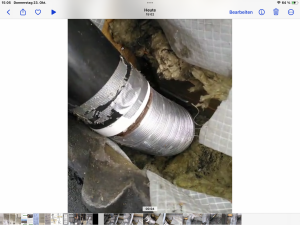

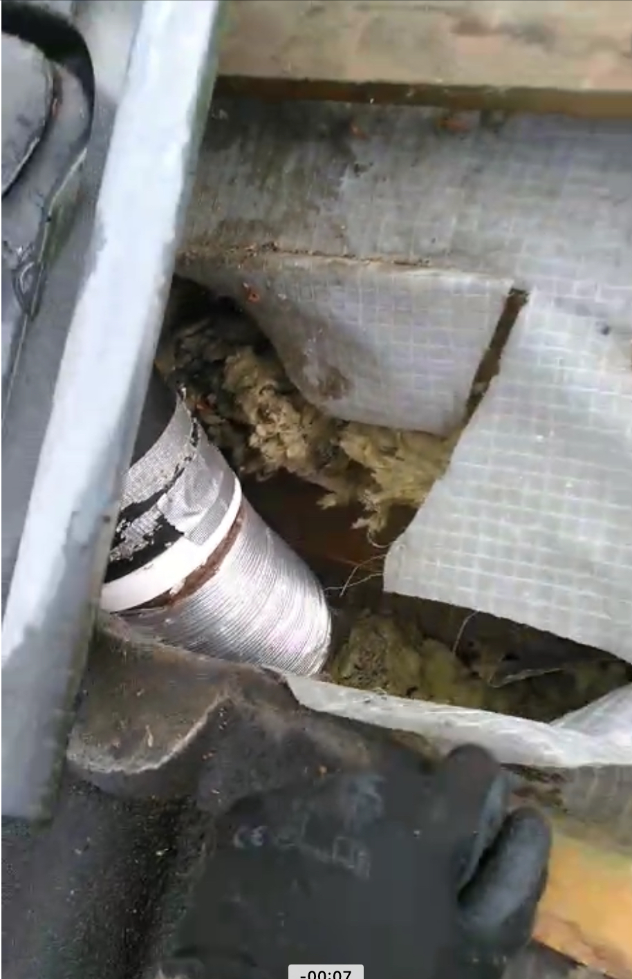

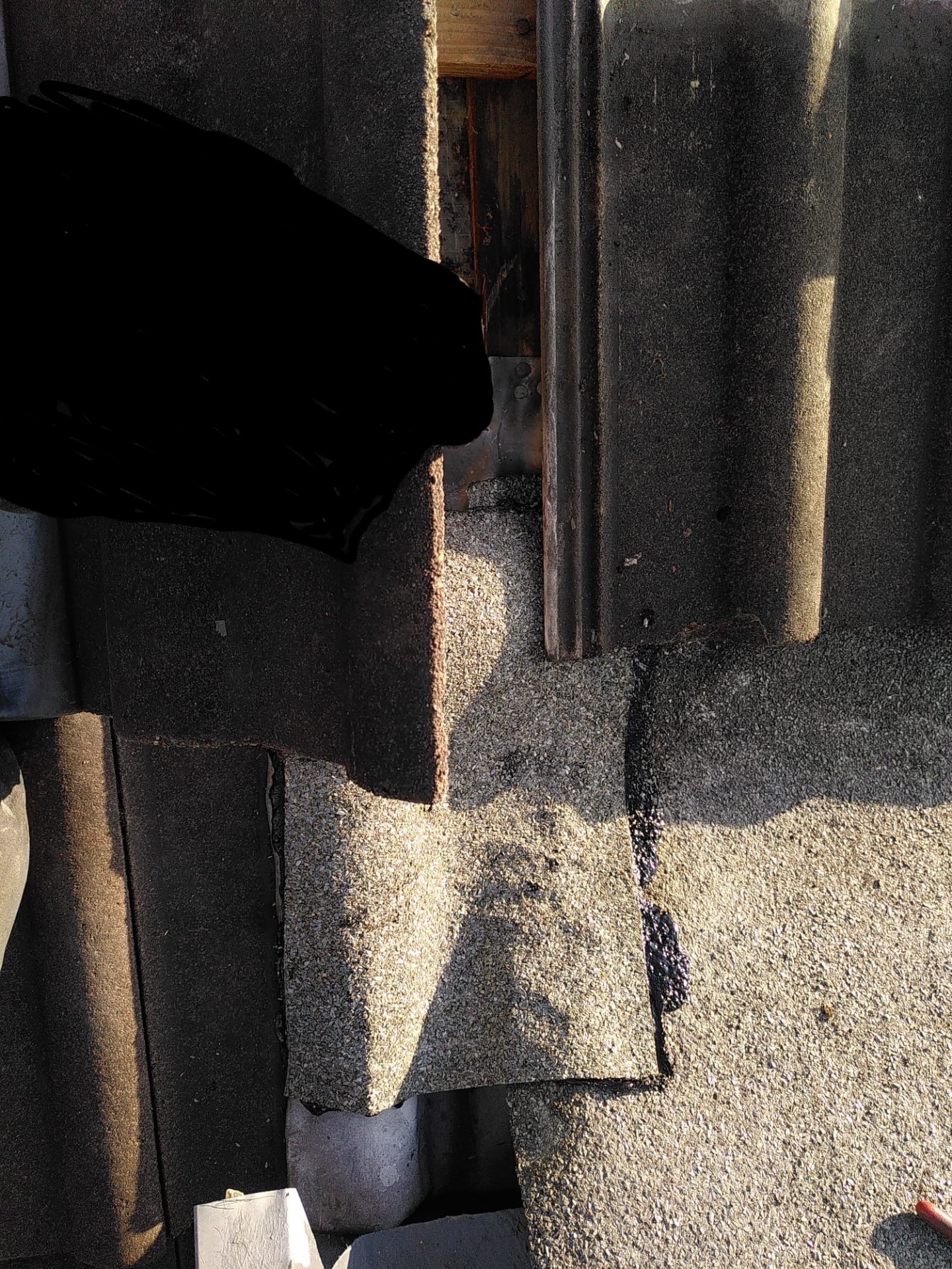

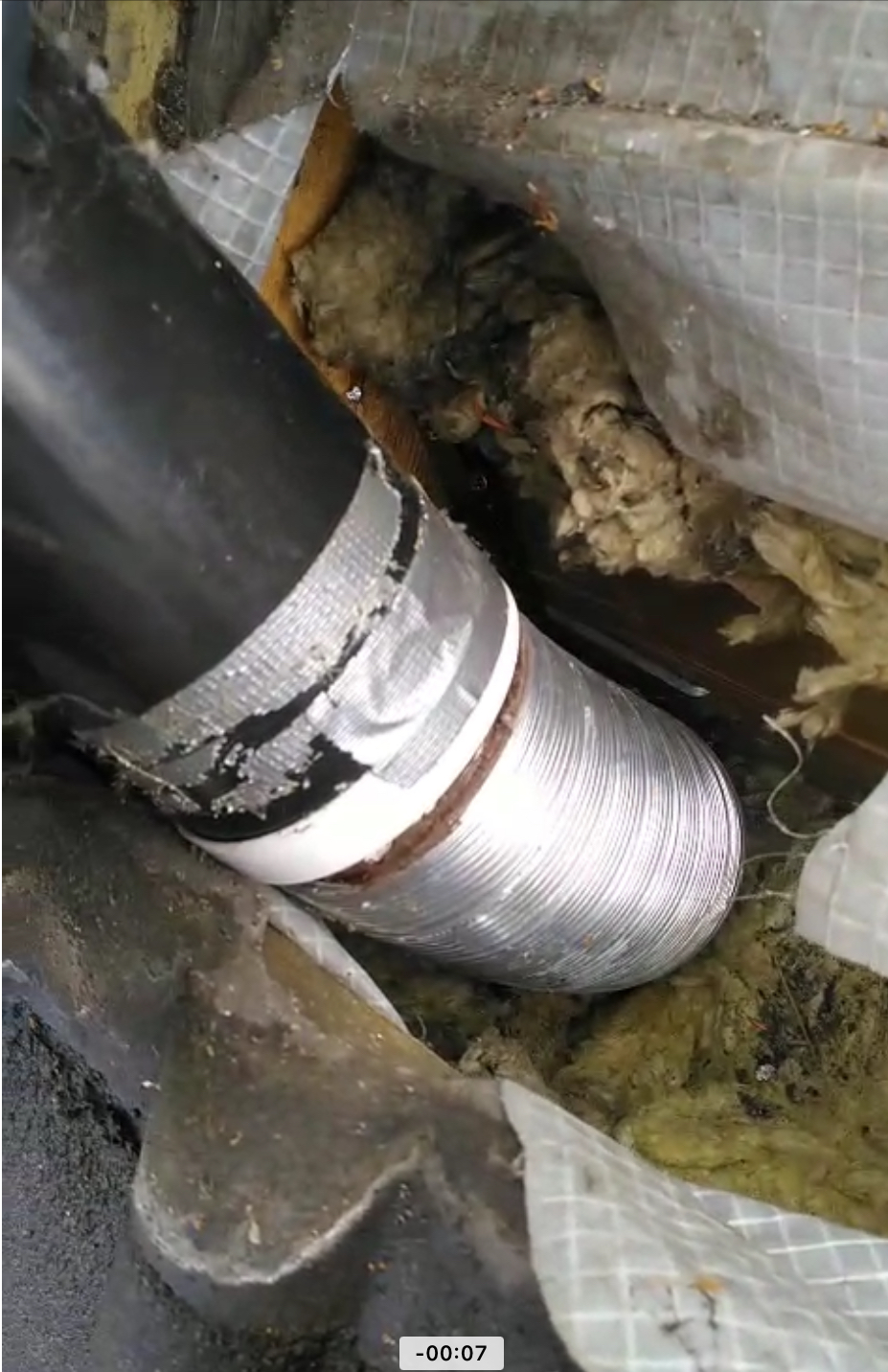

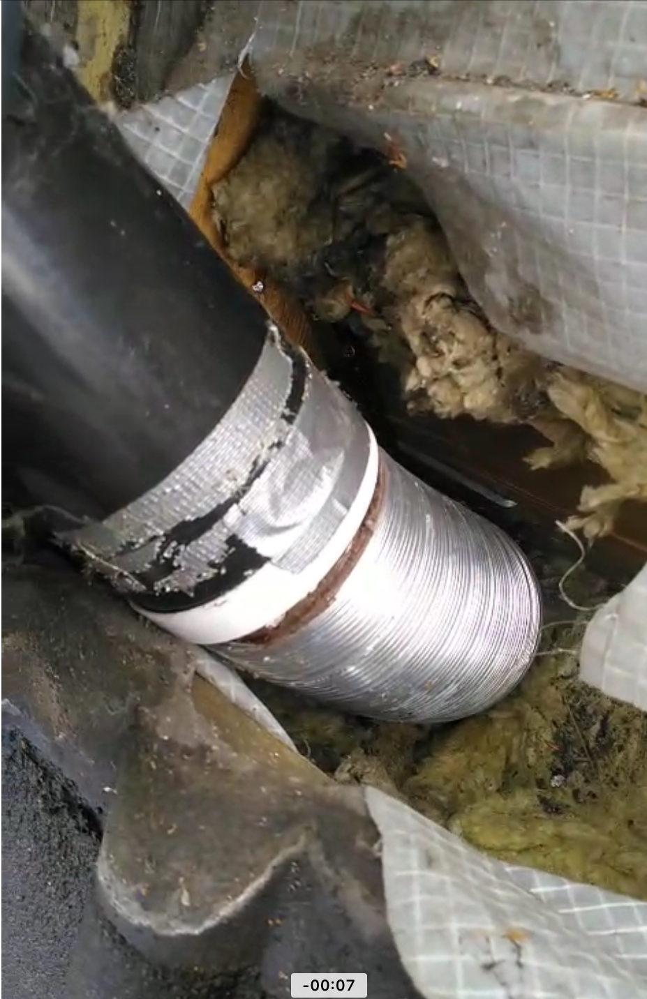

    Bei einer Einsicht unter den Dachpfannen (Fotos im Anhang) zeigte sich folgender Zustand:
    • flexibles Lüftungsrohr ohne Dämmung
    • Verbindungen mit Klebeband (keine systemische Durchführung)
    • beschädigte bzw. nicht angeschlossene Unterspannbahn
    • feuchte / verschmutzte Dämmwolle im Bereich der Durchführung
    Meine Fragen:
    1. Kann dieser Aufbau Kondenswasser verursachen, das auch ohne Regen zu Feuchteschäden führt?
    2. Wäre hier eine komplette Neuherstellung der Dachdurchführung (mit Anschluss an Unterspannbahn und Rohrdämmung) erforderlich?
    3. Worauf sollte man bei der Sanierung und Auswahl eines Fachbetriebs achten, damit das dauerhaft behoben wird?
    Vielen Dank für jede Einschätzung oder Empfehlung!

    ja, dabei auch die Dacheindeckung über dem Dunstrohr überprüfen.
    Dachdeckerbetrieb beauftragen oder Heizung/Sanitär die einen eigenen Dachdecker als Sub oder im Betrieb angestellt haben.

    1. Frage:
    Treten die Wasserschäden
    a) ganzjährig also auch im Sommer auf (insbesondere nach Starkregen) oder
    b) nur im Winterhalbjahr?
    Daraus kannst du ableiten ob es sich ursächlich um Kondensatschäden handelt oder um mangelhafte Ausführung (Undichtigkeiten) der Unterspannbahn.

    Dankeschön vielmals für die Rückmeldungen. Die beiden letzten Male war der Wasserfleck jeweils morgens zu sehen, einmal im August nach Regen und einmal gestern früh ohne vorherigen Regen und wirklich kalt ist es ja auch jetzt noch nicht. Also ganzjährig und teilweise unabhängig von Regen.

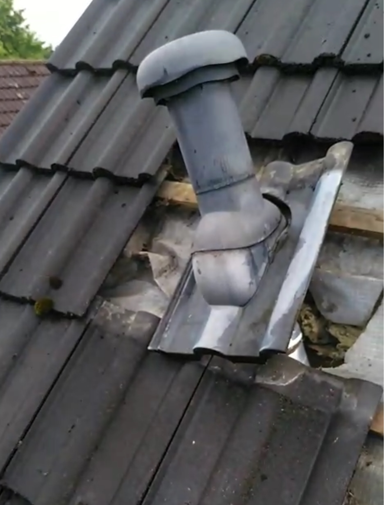

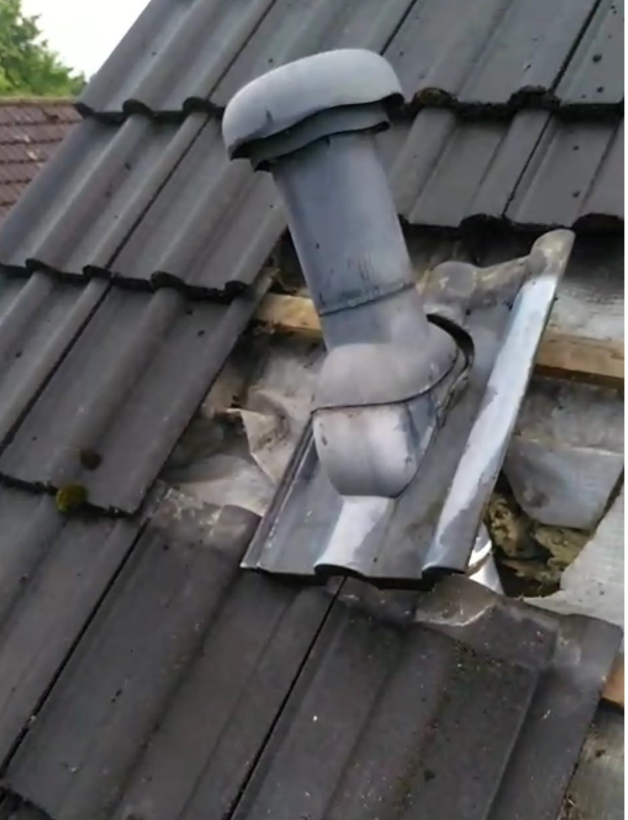

    Verbaut ist ein Klöber Venduct, kein Original Braas Produkt. Ich würde wie oben auch schon beschrieben das Alurohr rauswerfen, durch HT-Rohre und einem flexiblen Schlauch den Anschluss sauber herstellen. Wenn möglich, dann auch noch an die vorhandene Unterspannbahn anschließen. Oftmals ist es altersbedingt nicht mehr möglich.

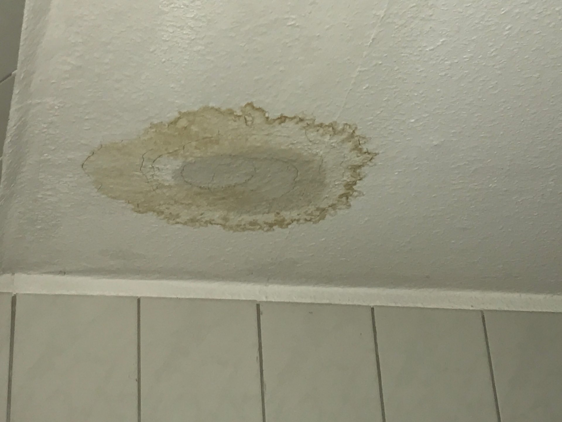

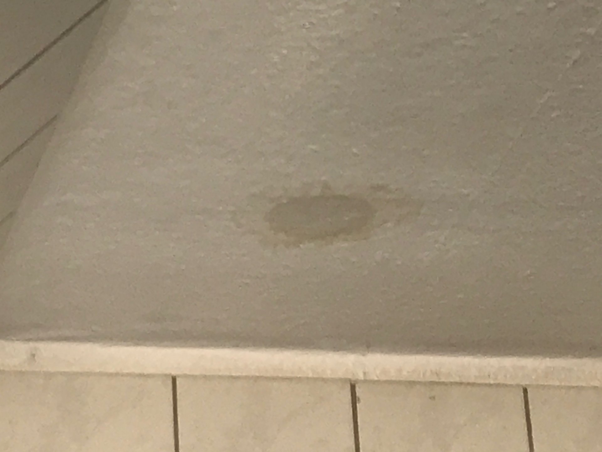

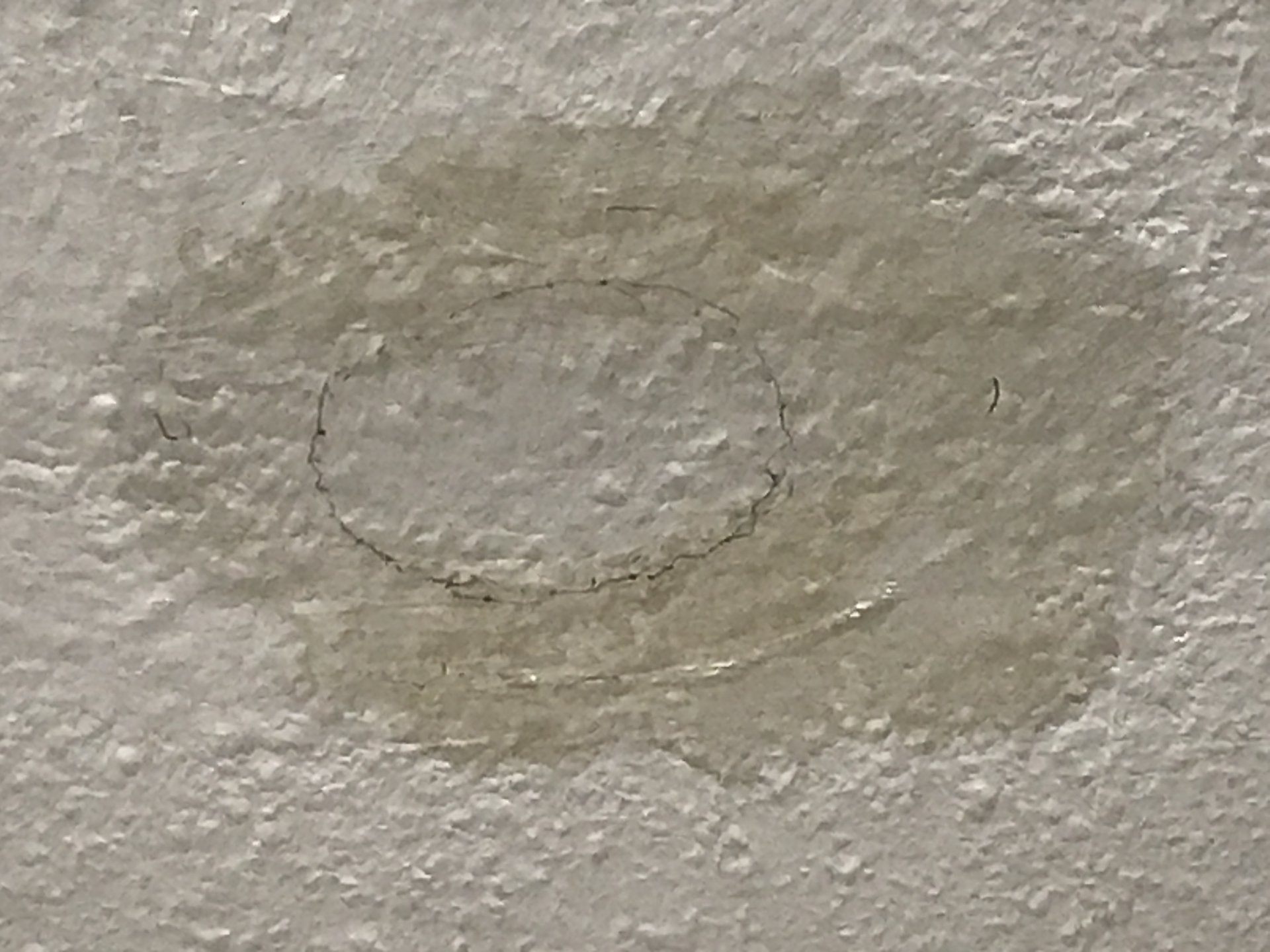

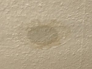

    Noch folgende Frage: Der erste Wasserfleck, den ich im Sommer an der Decke hatte war zunächst exakt rund, ohne Ausfransungen oder Verwolkungen. In ca der Durchmessergröße, die auch das Entlüftungsrohr hat. Sie Fotos. Was für eine Ursache ist hier wahrscheinlich?

    Und an Alle noch neben meiner Frage, warum der Wasserfleck so exakt rund war im Sommer, noch eine weitere Bitte: Der Dachdecker, der im Sommer sich das Dach angeschaut hatte, hat einen Dachziegel neben dem Lüftungsrohr durch ein angepasstes Element ausgetauscht, da lt seiner Aussage der Dachziegel nicht bündig schloss und an der rechten unteren Ecke hochstand. Auf den Bildern anbei sieht man wie er den Dachziegel austauschte. Ist das Vorgehen wie auf den Bildern zu sehen fachgerecht? Was ratet ihr mir hier noch überprüfen und ggf. sanieren zu lassen durch den neuen Dachdecker?

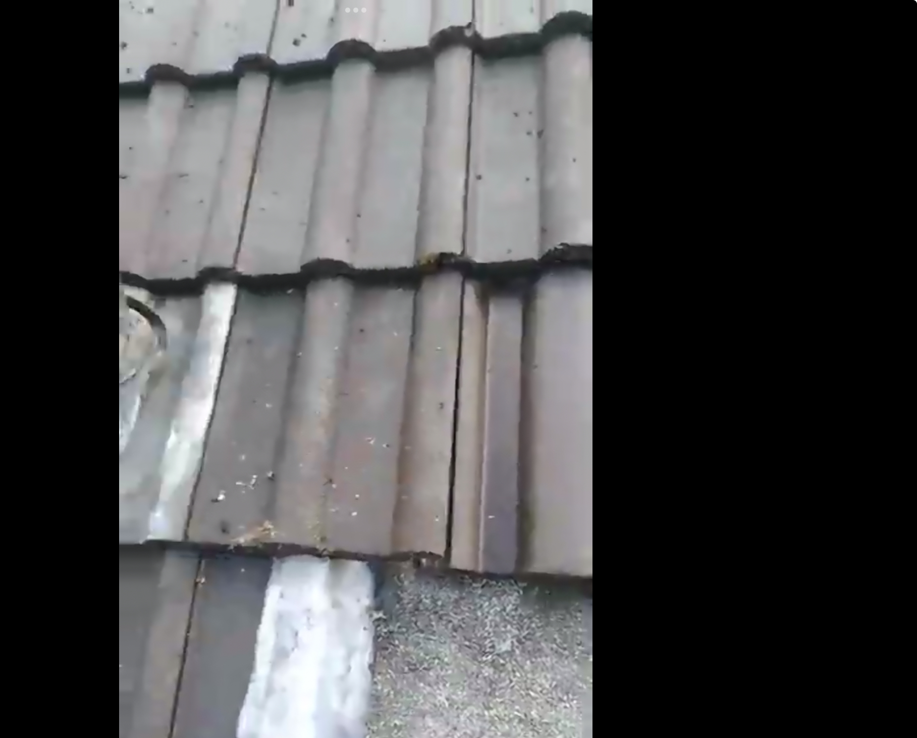

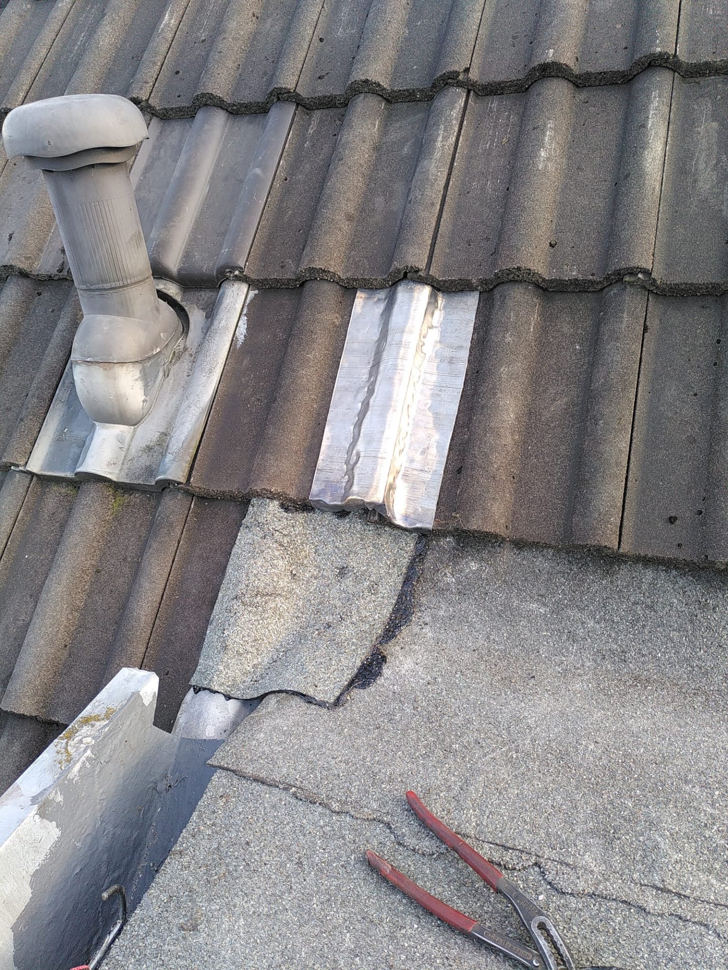

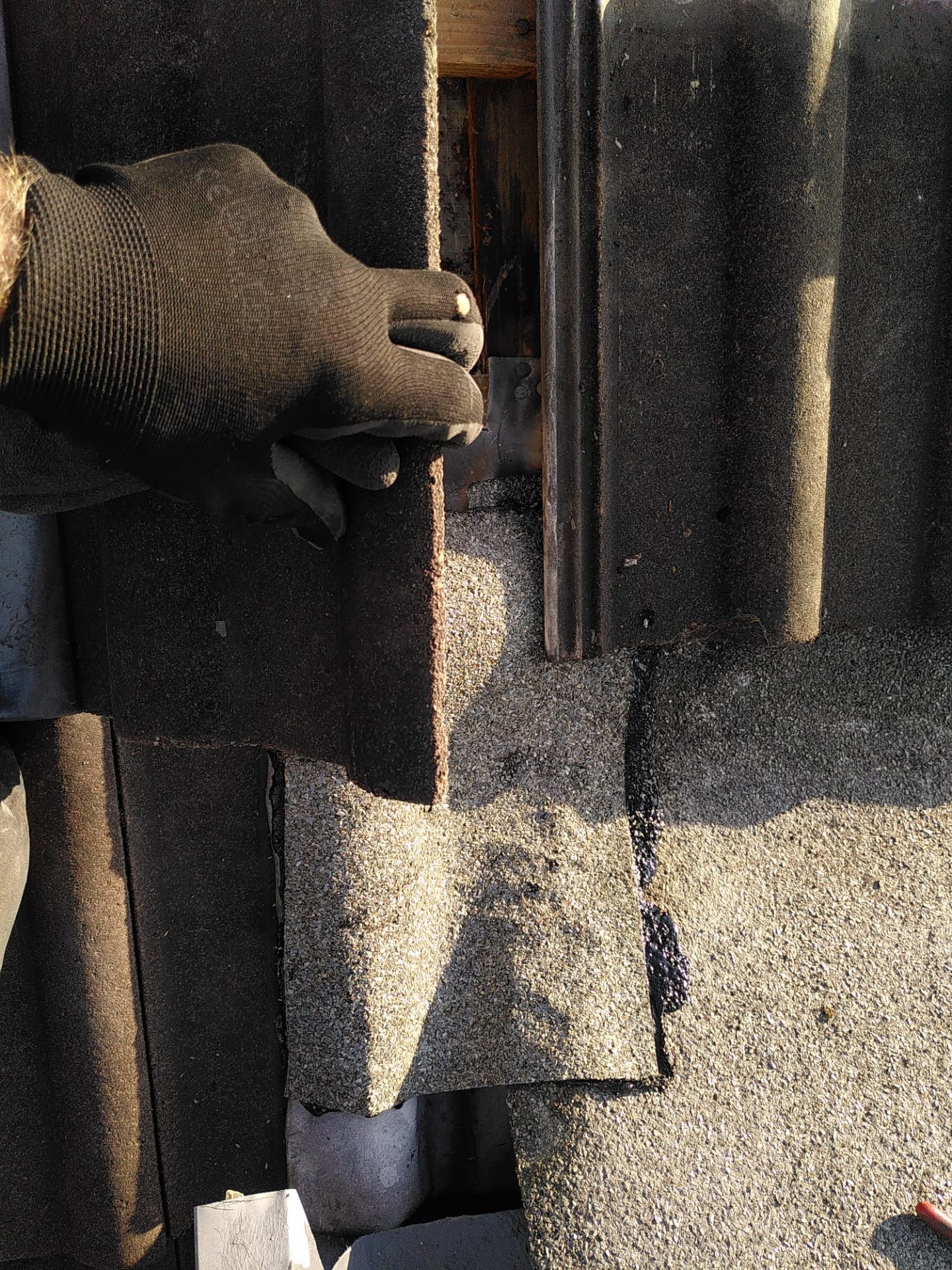

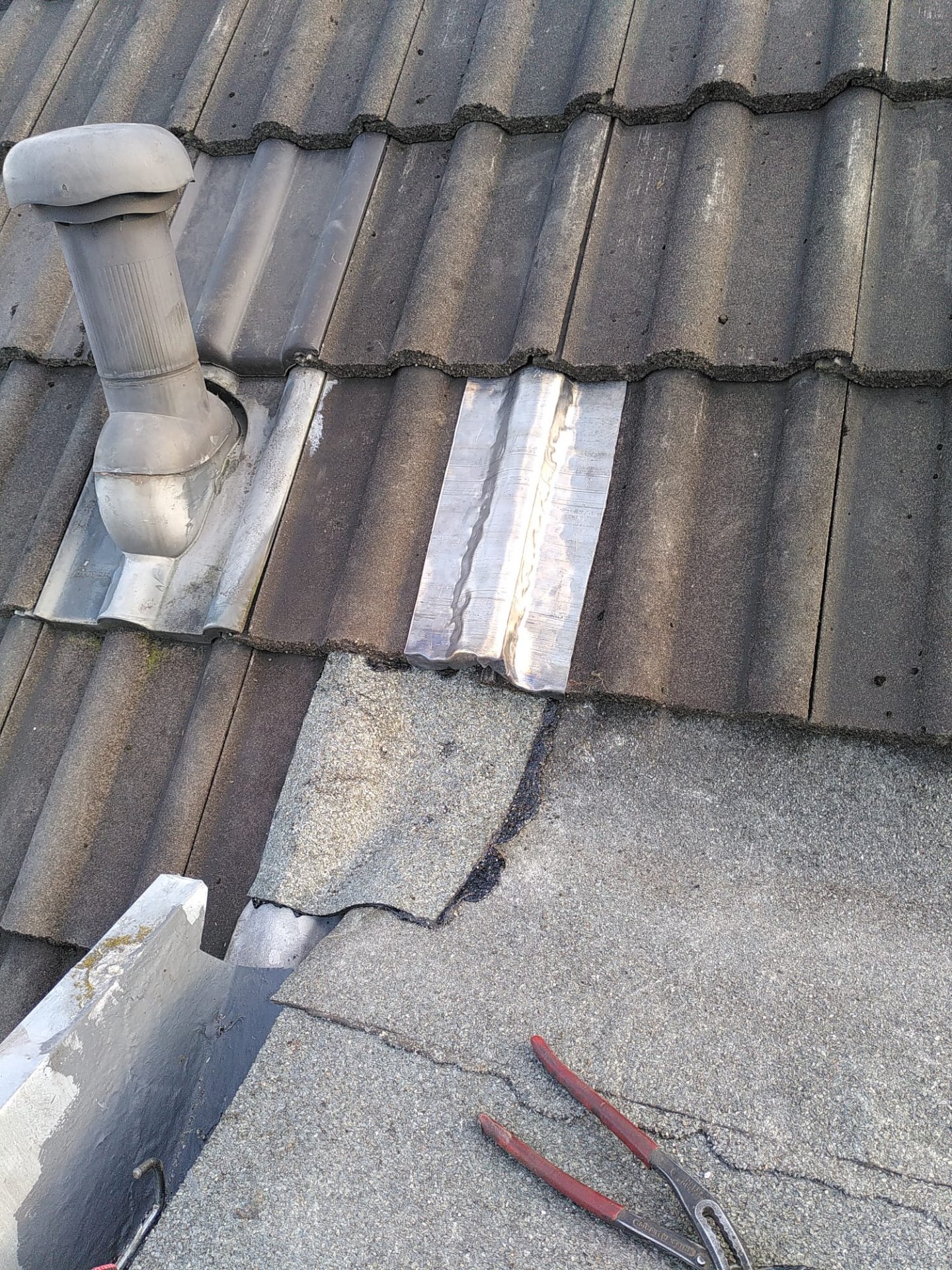

    Zum 1. Der Dachdecker hat mit Walzblei verhindert, dass Niederschlag zwischen den 2 Dachziegel eingetragen hat. Das ist so völlig in Ordnung.
    Zu deiner 2. Frage: Beim Dachdecker endet sein Wirkungsbereich am unteren Ende des Entlüftunsgrohres, bzw. mit dem flexiblen Schlauch. Alles unterhalb ist das Resort von einem Sanitärfachmann.
    Dieser silbrige Schlauch + Klebeband hat in diesem Bereich nichts zu suchen. Den kann man an eine Dunstabzugshaube anschließen, aber nicht an ein Dunstrohr. Die Ausführung wie sie jetzt ist, ist einfach Murks! Wie schon oben beschrieben, Dunstrohr + Flex-Schlauch austauschen und wenn das nicht reicht, vom Sanitär die restlichen Strang begutachten/prüfen lassen. Mehr gibt es eigentlich nicht mehr dazu zu sagen.

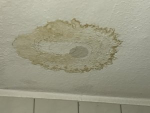

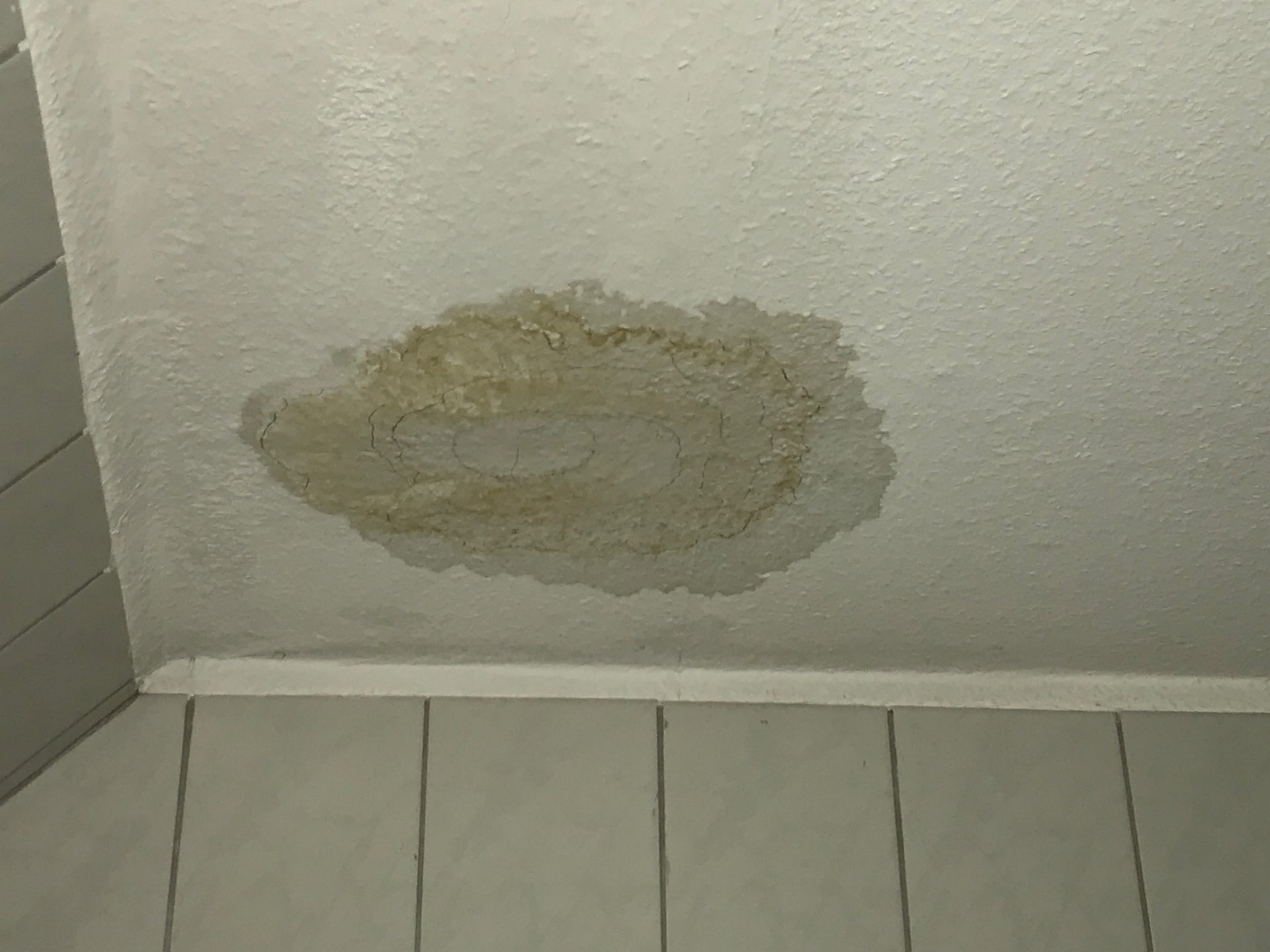

    Update nach Ortstermin Dachdecker / Bitte um Vorgehensvorschlag Sanitär

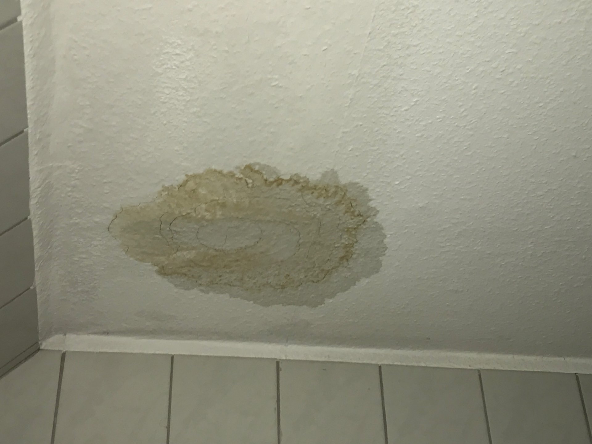

    Ich habe ein Update: Ein Dachdecker war nun vor Ort und hat die Dachfläche im Bereich der Dachdurchführung geöffnet/prüfend angeschaut. Laut seiner Aussage waren keine Feuchtigkeitsspuren zu sehen (Dämmung trocken, kein Wasserlauf), und er meinte, wenn Regenwasser von außen eingedrungen wäre, müsste man das dort erkennen. Außerdem sagte er, die Unterspannbahn/„Folie“ sei sauber verklebt/geschlossen und es sei auch Dämmung Aussen am Rohr vorhanden (auf den früheren Video-/Fotoausschnitten wirkte das teils offen/unsauber, laut ihm wäre es aber in Ordnung und er sieht keinen Amnlass für den Austausch des Lüftungsrohres und des Flexrohrstückes von oberhalb der Dachöffnung.
    Auffällig bleibt: Unterhalb des Dachlüfters läuft kein starres HT-Rohr sichtbar nach unten, sondern ein Flexrohr, das nach unten „verschwindet“. Von oben kann der Dachdecker laut seiner Aussage nicht nachvollziehen, wohin bzw. wo die Verbindungen liegen und wo die Ursache des Feuchteschadens zu finden ist.

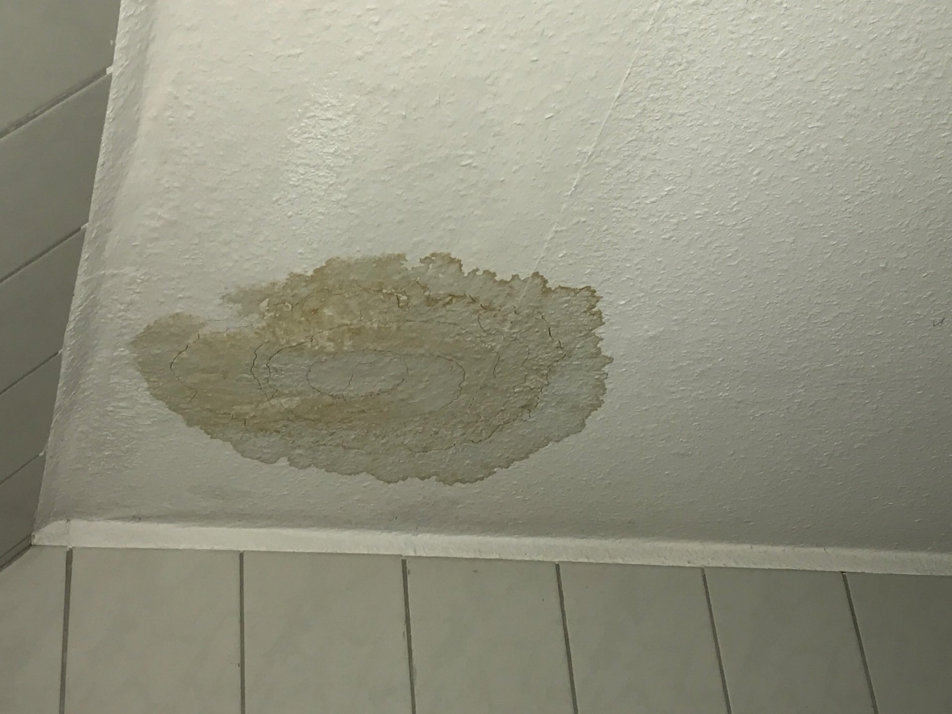

    Der Wasserfleck tritt weiterhin sporadisch und jedes mal sich im Durchmesser vergrößernd an der Badezimmerdecke direkt unterhalb der Durchführung auf (teilweise nach Regen, teilweise ohne Regen, morgens), und zusätzlich gibt es wie gesagt Gluckern am Duschabfluss bei WC-Spülung (Dusche selten genutzt) und beim Wasser laufen lassen in der Dusche.
    Frage an euch Experten:
    Welches Vorgehen würdet ihr als nächsten Schritt empfehlen, um den Verlauf/Anschluss des Flexrohrs zur Strangentlüftung zu klären und eine mögliche Kondensat-/Undichtigkeitsstelle zu finden?
    Denkt ihr an Endoskop/Kamerabefahrung, Rauch-/Nebeltest, Druck-/Funktionsprüfung?
    Und falls Öffnung nötig: wo gezielt öffnen? Direkt an der Zimmerdecke, wo der Wasserfleck ist?
    Worauf sollte ich bei der Wahl des Sanitärbetriebes achten?
    Gibt es möglicherweise Versicherungsschutz von der Wohngebäudeversicherung hierfür? Vermutlich eher nicht, da üblicherweise nur Rohrbruch versichert ist und nicht Kondensschaden oder?
    Dankeschön vielmals im Voraus für eure Hilfestellung.

    Dieses flexible Rohr gehört ausgetauscht. Das ist für Raumentlüftung gedacht, aber nicht für eine Kanalentlüftung, da die Anschlüsse nicht wasserdicht sind.
    In einer Kanalentlüftung entsteht Kondensat, welches auch sich gerne auch mal irgendwo sammelt und auch zurück läuft. Wenn der Anschluss nicht dicht ist, sifft dir die Brühe auf die Decke und schon hast du dein Wasserfleck. Entweder du machst von Innen die Decke auf oder ein Dachdecker/Sanitär(wenn er sich traut) macht die ganze Geschichte von außen. Nicht lange überlegen, machen!
    Ist mir nicht bekannt, dass es eine Versicherung gibt, die sowas bezahlt.

    Ja, mir ist bewusst , dass der Aluschlauch mit den verklebten Stellen Murks ist. Es ist dann im Grunde ja sehr erstaunlich, dass das jetzt schon 20 Jahre lang mindestens da so drin war ohne größeren Schaden zu verursachen!
    Der Dachdecker, der jetzt bei uns war, wollte den Alu Flexschlauch austauschen, aber er kommt nicht an den unteren Anschluss dieses Schlauches an die Strangentlüftung von oben dran laut seiner Aussage. Der Aluschlauch verschwindet irgendwo nach unten hin, wo er nicht mehr von oben dran kommt, meinte er. Wenn es so ist wie er sagt, dann gibt es doch, wenn ich es richtig verstehe, von oben gar keine Chance den Schlauch auszutauschen oder?
    Und unter der Dachfolie sei halt die Dämmung auch zudem komplett trocken und nicht verklumpt laut Aussage des Dachdeckers, so dass die Problematik, die jetzt den Wasserfleck verursacht hat von weiter Innen kommen müsse, meinte er.
    Ich hoffe jetzt sehr jemand aus dem Sanitärbereich kann uns jetzt vom Innenraum aus helfen. Morgen haben wir einen Termin. Da kommt jemand aus dem Sanitär-Bereich sich das Ganze anschauen.
    Wie meinst du deine Aussage, dass der Dachdecker/Sanitär den Schlauch auch von oben tauschen könnte, wenn er mutig wäre? Was für Schritte müsste er da gehen, um den komplett tauschen zu können in unserem Fall, wo er an den unteren Anschluss des Schlauches nicht dran kommt?

    Da hast du deine Antwort. Wenn man nicht von außen heran kommt, dann musst du von innen ran. Wenn die Dämmung trocken ist und von außen keine Feuchtigkeit eindringt, dann kann es nur die Verrohrung sein.
    Ich habe nur noch nicht verstanden, wieso man nicht von außen herankommt. Der Wasserfleck ist auf der Decke, folglich muss der Schlauch/Verrohrung auch dort liegen. Im Normalfall sollte man da rankommen. Es muss nur das Dach größer geöffnet werden, die Dämmung ausbauen, damit man Platz zum arbeiten hat.
    Es wäre was anderes, wenn der Fleck in einer Wand wäre, dann kommt man nicht von außen heran.

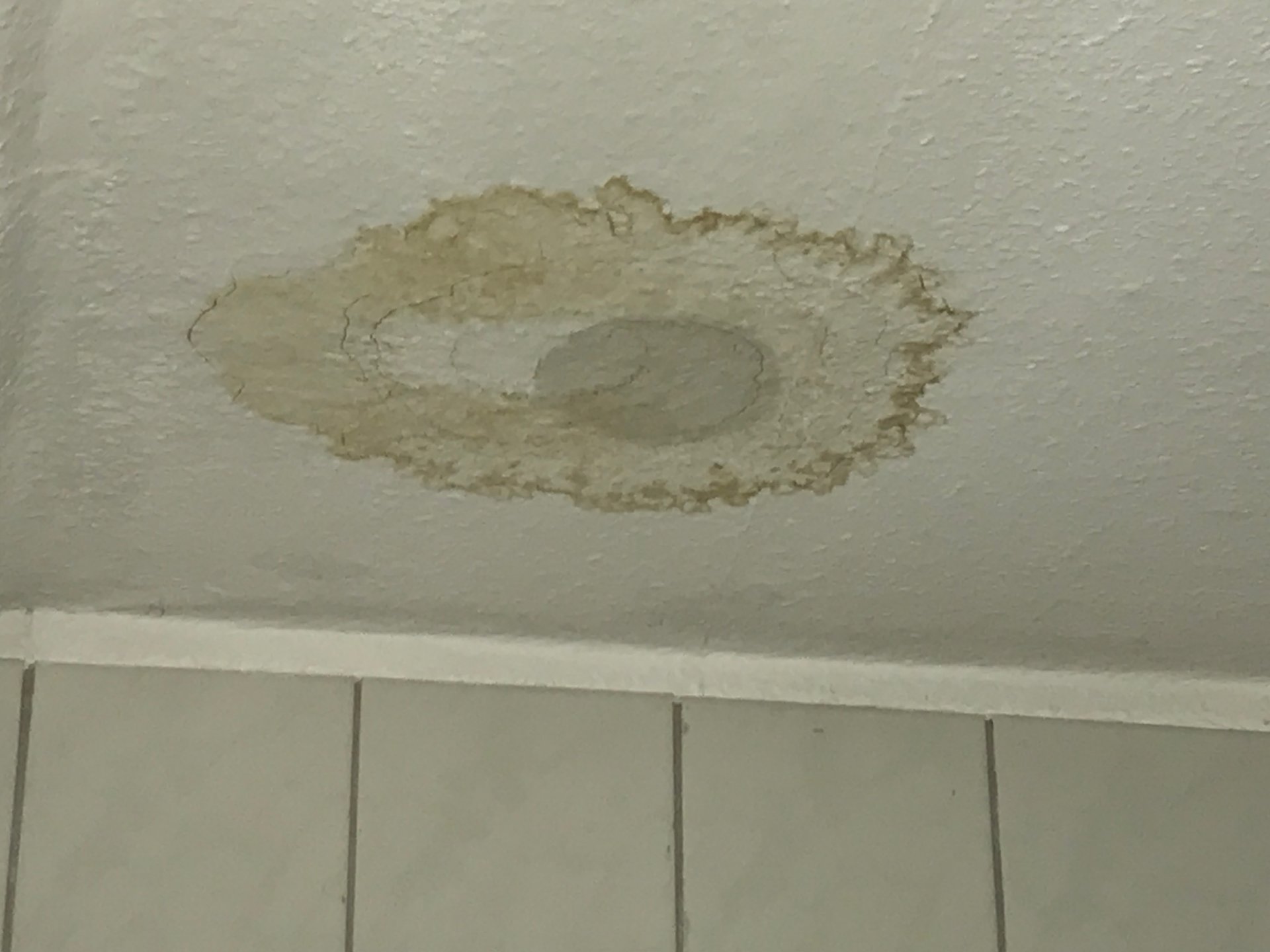

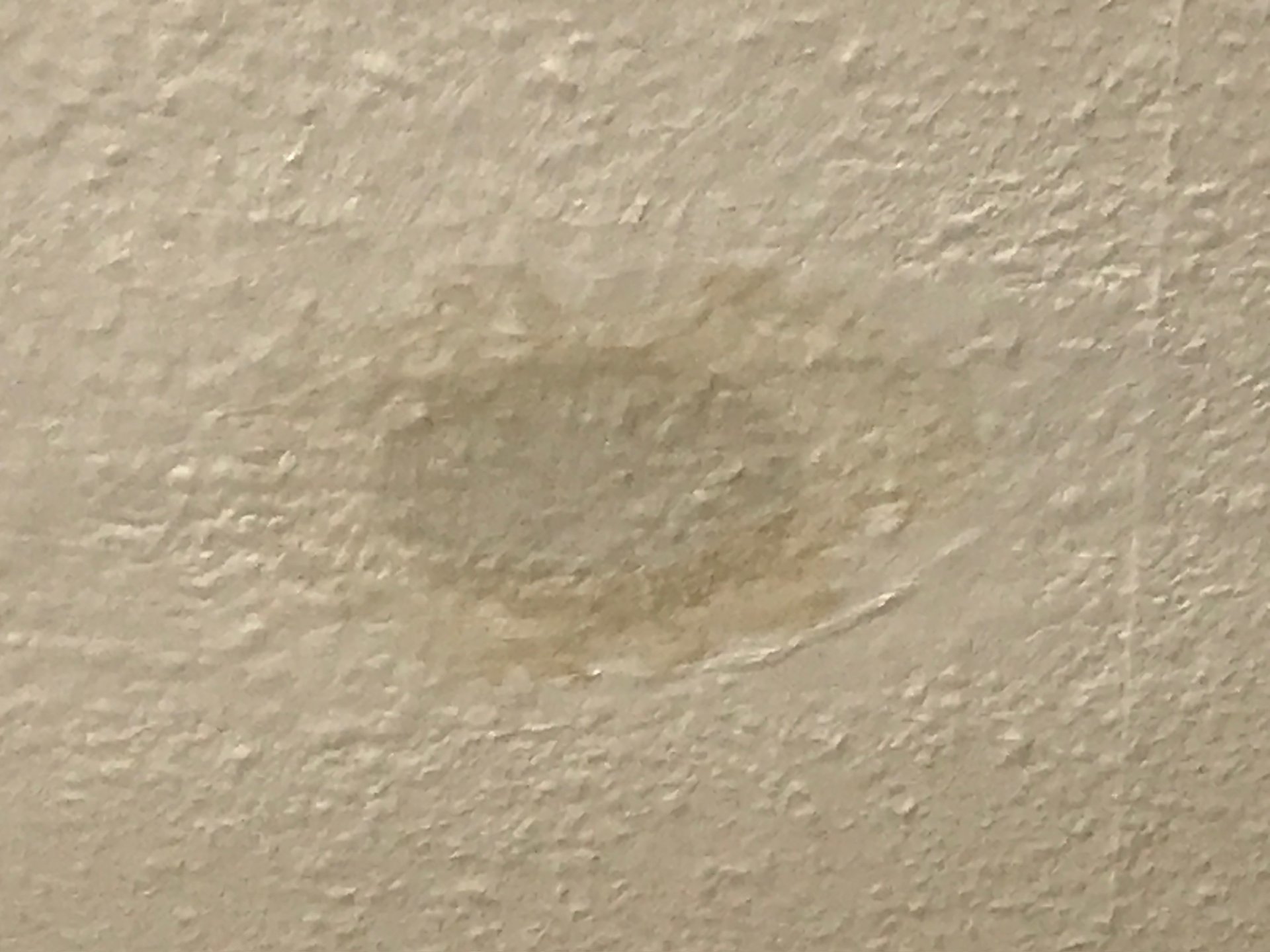

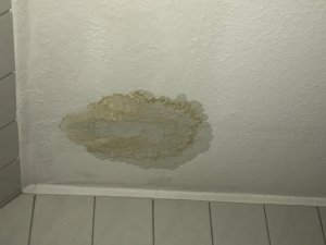

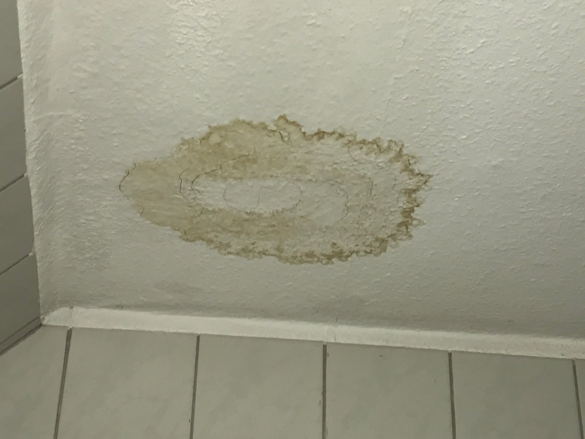

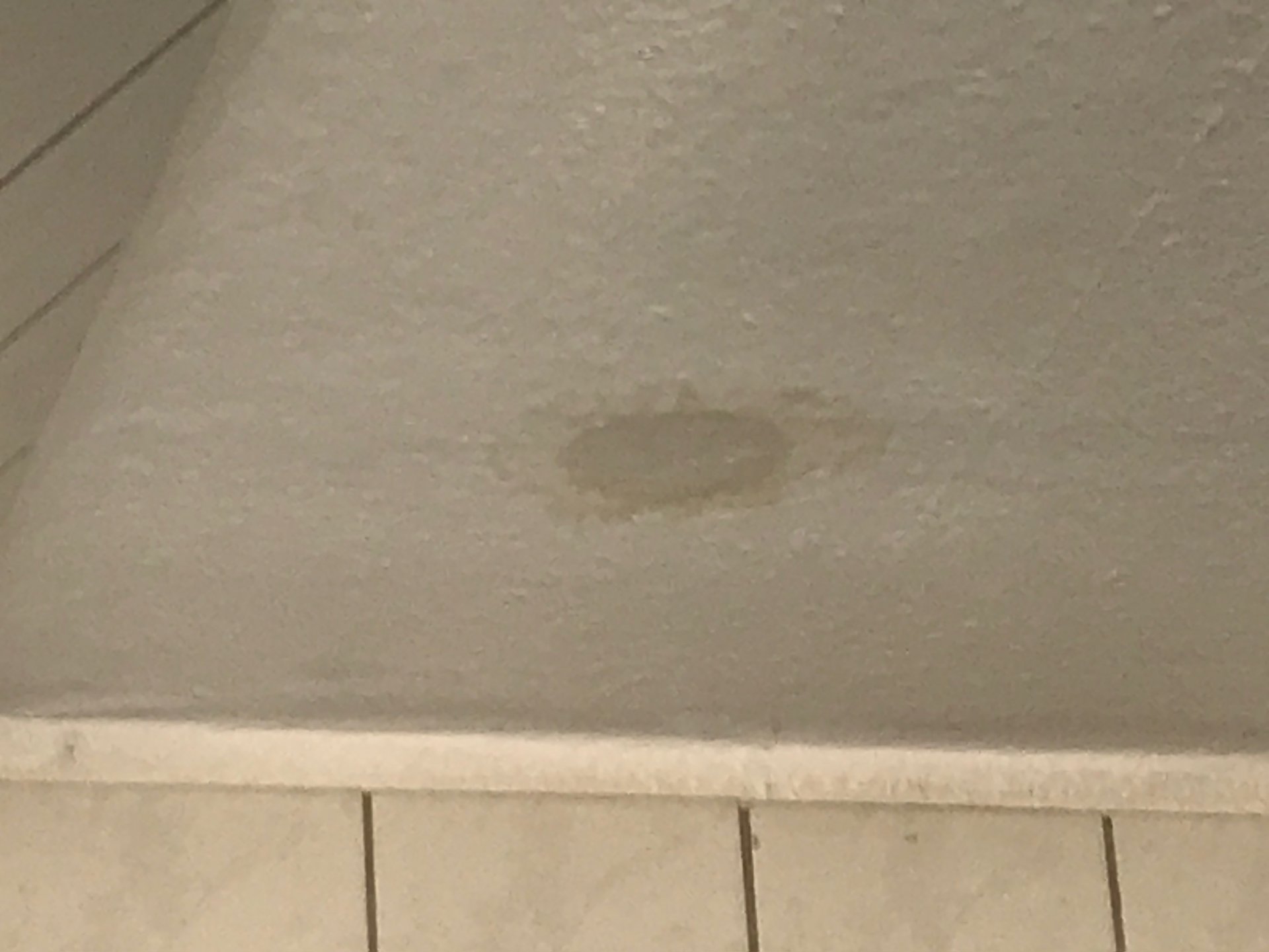

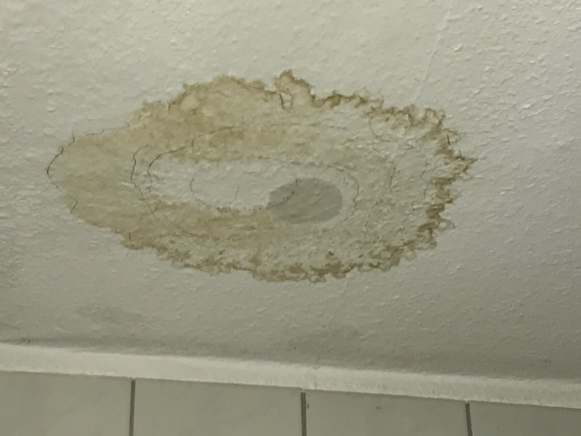

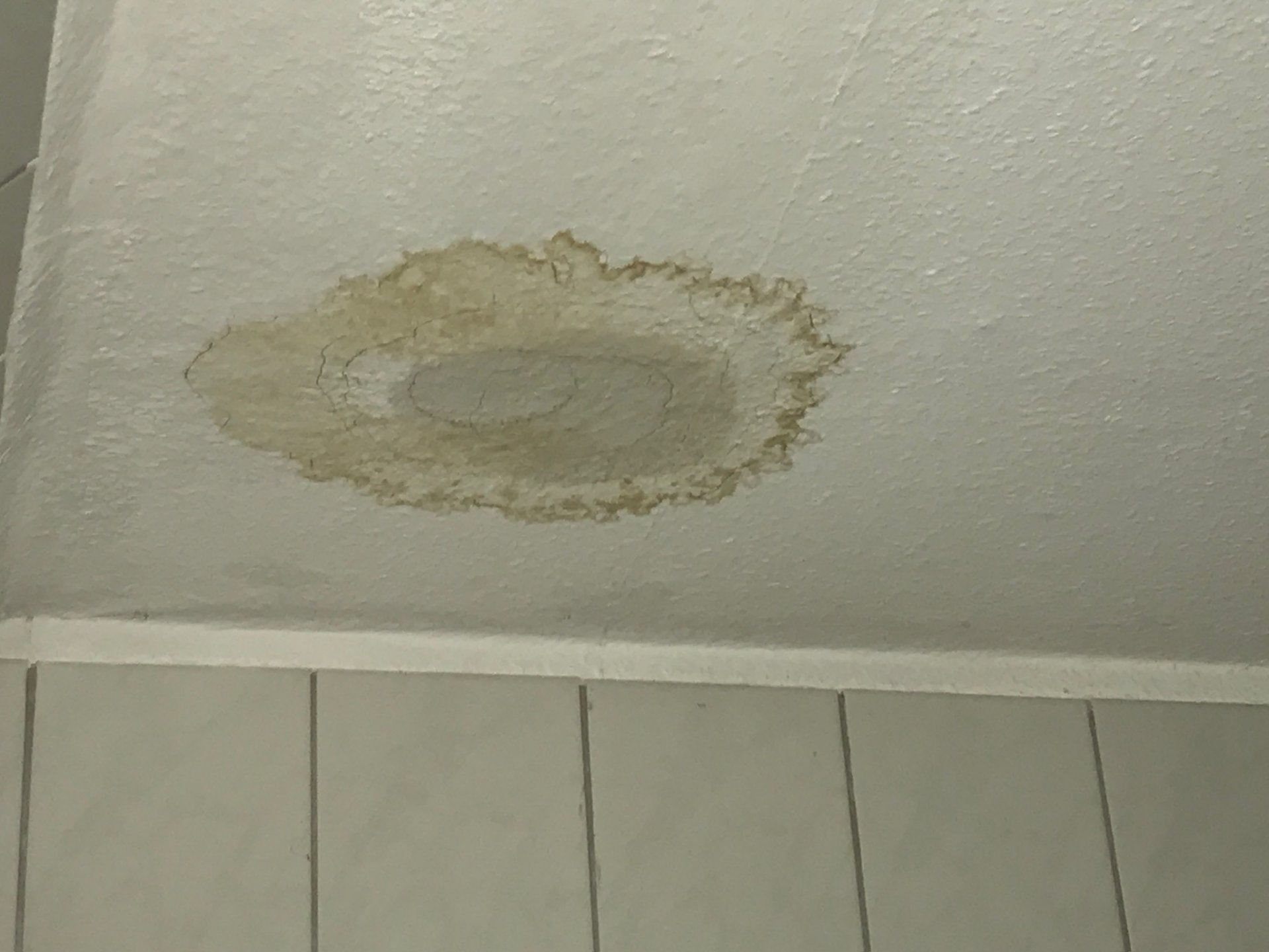

    ich möchte noch einmal um eure Einschätzung bitten, vor allem mit Blick auf eine Übergangslösung über die Feiertage, da aktuell weder Dachdecker noch Sanitärbetriebe erreichbar sind bzw. Rückmeldungen geben.
    Ein Sanitärfachbetrieb war bereits vor Ort und hat erklärt, dass der relevante Bereich (Übergang Entlüftung / Rohrführung) sinnvollerweise von oben durch einen Dachdecker beurteilt werden müsste und nach seiner Einschätzung von oben zu erreichen sein müsste. Entsprechend haben wir mehrere Dachdecker um eine Vor-Ort-Besichtigung gebeten, bislang jedoch ohne Rückmeldung aufgrund der Feiertage.
    In der vergangenen Nacht ist es erneut zu einer Neubildung des Wasserflecks an der Badezimmerdecke gekommen. Der Ablauf war wieder sehr ähnlich:
    • tagsüber war der Bereich etwas abgetrocknet
    • am Abend entstand erneut ein kleiner, klar abgegrenzter, kreisrunder Fleck
    • dieser wurde im Verlauf der Nacht über mehrere Stunden größer
    • ab etwa 2 Uhr nachts kein weiteres Wachstum mehr
    Das Ganze geschah ohne Regen. Die Fotos der zeitlichen Entwicklung habe ich beigefügt (19:39 Uhr, 20:52 Uhr, 0:21 Uhr, 0:58 Uhr, 2:47 Uhr, 3:55 Uhr, 08:52 Uhr)
    Zusätzlich fällt auf, dass der Wasserfleck insgesamt von Ereignis zu Ereignis größer wird und sich der betroffene Bereich damit allmählich ausdehnt.
    Inzwischen ist zudem ein leichter muffiger Geruch wahrnehmbar, insbesondere wenn der Raum längere Zeit geschlossen war.
    Da aktuell niemand fachlich eingreifen kann, würde ich gerne wissen, wie wir uns in der Zwischenzeit am besten verhalten sollten, um weiteren Schaden möglichst zu vermeiden:
    • Gibt es Nutzungen (z. B. heißes Baden, bestimmte Sanitärnutzung), die man vorsorglich vermeiden oder reduzieren sollte?
    • Spielt die aktuell starke Kälte in Kombination mit abendlicher Nutzung eine Rolle bei der Neubildung?
    • Wie würdet ihr das Heizverhalten empfehlen:
      eher tagsüber konstant beheizen und nachts absenken oder besser gleichmäßig durchheizen?
    • Wir hatten zeitweise einen Luftentfeuchter im Einsatz. Die gemessene Luftfeuchtigkeit im Raum liegt aktuell jedoch nur bei ca. 21 %, sodass der Entfeuchter seine eigentliche Entfeuchtungsfunktion automatisch beendet und faktisch nur als Ventilator laufen würde.
      Ist der reine Ventilatorbetrieb in dieser Situation sinnvoll oder eher zu vernachlässigen?
    • Gibt es weitere kurzfristige Maßnahmen, auf die man jetzt achten sollte, um Feuchtezunahme und Geruchsbildung bis zur fachgerechten Reparatur zu begrenzen?
    Mir geht es ausdrücklich nicht um eine endgültige Diagnose, sondern um Schadensbegrenzung, bis Dachdecker und Sanitärbetrieb wieder erreichbar sind.
