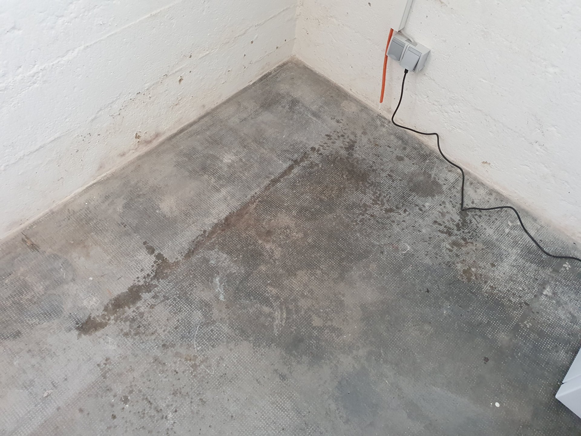

    Das Haus ist Baujahr 1935. Habe es vor 5 Jahren erworben und letzes Jahr im Herbst wurde von außen der Keller gedämmt und abgedichtet. Normalerweise hat man kein Problem mit drückender Nässe oder Grundwasser.
    Nun ist uns vor 2 Monaten aufgefallen dass in einem Raum der Boden feucht ist. Skurilerweise hauptsächlich um
    zwei Schränke herum bis zur Gefriere rüber. Unter den Holzschränken und bis zur Wand ist keine Feuchtigkeit.
    Wie man am Foto sieht, ist es hauptsächlich an der Vorderkante der Schränke.
    Nun nach 2 Monaten sieht es noch gleich aus.
    Gerade in diesen einen Kellerraum wollte ich ein Büro einrichten. Den schadhaften Putz abschlagen und alles neu verputzen mit Kalkputz. Beim Boden war der Plan Estrichplatten aus Gipsfaser mit EPS-Hartschaum darunter.
    Dies gibts so als fertiges Produkt. Darauf dann ein Vinyl.
    Nun bin ich mir aber wegen dem Bodenaufbau nicht mehr sicher wegen der Feuchtigkeit.
    Verschiedenes schwirrt mir im Kopf herum....
    Einen anderen Aufbau....Dampfbremse....wasserundurchlässiger Bodenspachtel....oder irgendein Gummidichtzeug..
    Hat jemand eine Idee oder ein Vorschlag was ich nun machen könnte?

    Einen anderen, trockenen Raum für das Büro wählen wird am günstigsten

    Der Boden sieht mir eh lausig aus. Es handelt sich offenbar um einen nur wenige Zentimeter dicken Walzestrich (vermutlich auf Ziegelpflaster). Wäre es da nicht sinnvoll den alten Müll rauszunehmen und Dämmung, Abdichtung und Estrich einmal komplett neu zu machen?

    ...wäre schon eine Möglichkeit. Der Raum würde von der Größe halt gerade passen. Am hellsten ist der Raum auch noch wegen 2 Fenster. ;)

    Die Außenwände und Bodenplatte hat man zum Erdreich betoniert, das hat man gesehen beim Dämmen von außen. Aber wer weiß schon wie der Bodenaufbau innerhalb der Wände ist. Könnte ja mal interesser halber mal ein Probeloch bohren ;)
    Von Grund neu aufbauen wie du schreibst wäre wohl die Deluxe Variante, leider doch sehr aufwendig.
    Eine andere Variante wo zeitlich nicht so intensiv ist, wäre super :lock

    ne verstehe ich total aber kann dir nur aus Erfahrung sagen das wird halt einfach ne große Aktion
    mit einmal was drüber schmieren ist nicht getan
    von daher, wenn du andere Möglichkeiten hast lieber diese wahrnehmen und das Zimmer schön gestalten
