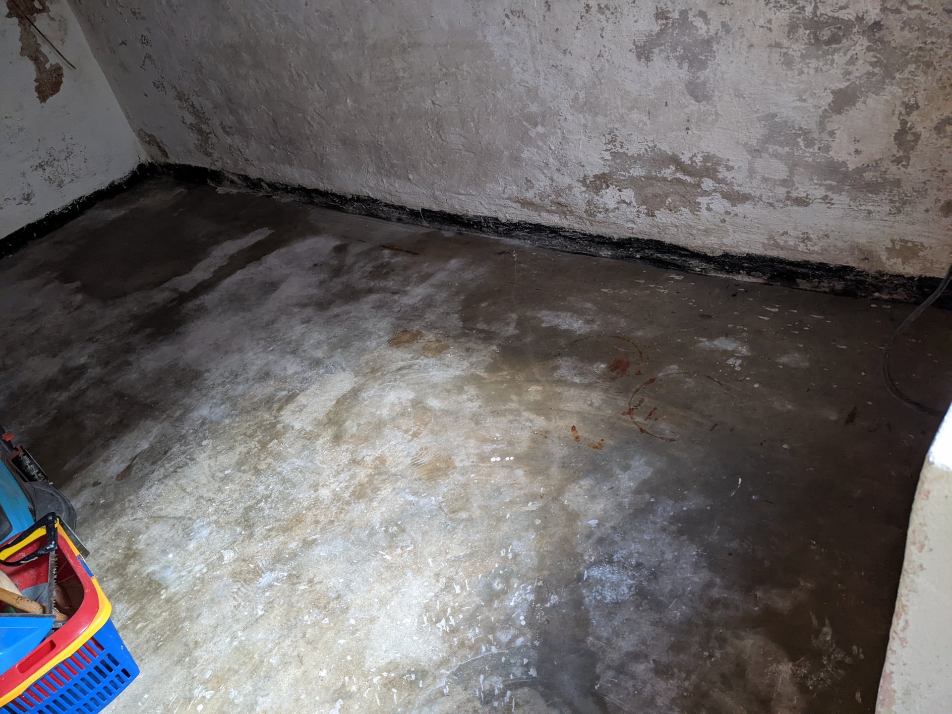

    Hallo, ich habe nach längeren Regenschauern das Problem, das Feuchtigkeit durch meinen Boden unter der Terrasse kommt. Was kann man da am besten machen ? Der Raum dient in erster Linie als Abstellkammer. Wollte nun was an den Wänden und dem Boden machen. Haus ist BJ. 64. Gibt es eine bezahlbare Lösung ? PXL_20220606_154657337.jpg

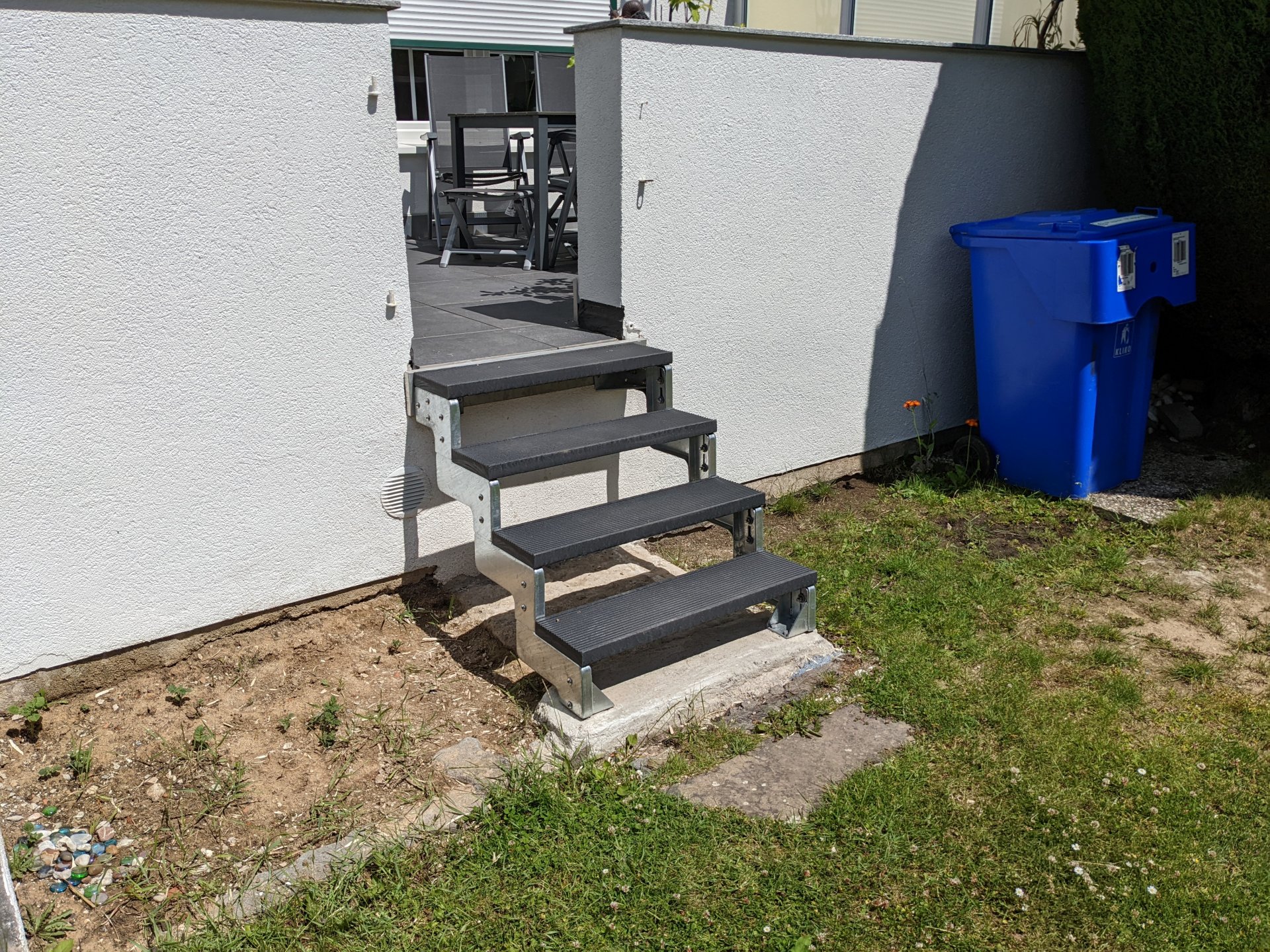

    Am sichersten wäre, wenn man vermeiden könnte, dass das Regenwasser von den Wänden und der Terrasse direkt an der Kellerwand entlang versickert und unten dann auf die Bodenplatte läuft.
    Also für oberflächlichen Ablauf sorgen, damit das Wasser weiter weg vom Haus versickern kann. Der Boden nahe am Haus und der Terrasse sollte möglichst dicht sein, also idealerweise eine Lehmschicht unter dem Rasen.
    Den Keller von innen versuchen abzudichten ist aufwendig, verschlechtert das Kellerklima (da dadurch bei feuchtwarmer Witterung Betauung an den kühlen Wänden und der Bodenplatte auftritt) und frustriert, da es nie vollständig dicht wird.

    Hallo, das habe ich befürchtet. Wenn ich es trocken haben will, muss ich die Erde vor der Terrasse, bis zum Boden ausschachten, und dann abdichten ?
    So schaut es vor der Terrasse aus :
    Da ist man dann mit 10 000 € dabei ?

    Die Terrasse habe ich letztes Jahr neu abdichten und belegen lassen. Von oben kommt keine Feuchtigkeit mehr. Ich möchte ungern weitere 10 000 € Reinbuttern. Evtl. gibt es da eine preiswertere Lösung?

    Selbstverständlich dachte ich nie daran, die Grundmauern bis zur Kellersohle freizulegen. Das macht das Erdreich nur durchlässiger und somit das Problem noch größer.
    Mein Vorschlag lässt sich mit einer guten Schaufel, einer Ladung lehmiger Erde und ein paar Tagen gesunder Arbeit selbst erledigen. Es soll einfach nicht das gesamte Regenwasser von Hauswand und Terrasse direkt am Haus versickern.

    Laut Schadensbeschreibung wahrscheinlich komplette Innenabdichtung der Außenwände.
    Minimallösung:
    Putz ab 30 cm über Horizontalsperre (schwarzer Streifen)
    Hohlkehle
    Dichtputz, Ki.sol 50/50, 2 x 2K Dichtschlämme a´ 2,5 mm pro Auftrag. auf die 30 cm, Kalk-Zement-Putz
    Kompetten Boden abschleifen, grundieren mit Ki.sol 50/50, 2 x 2K Dichtschlämme a´ 2,5 mm pro Auftrag.
    Belegen mit billigen Fliesen
