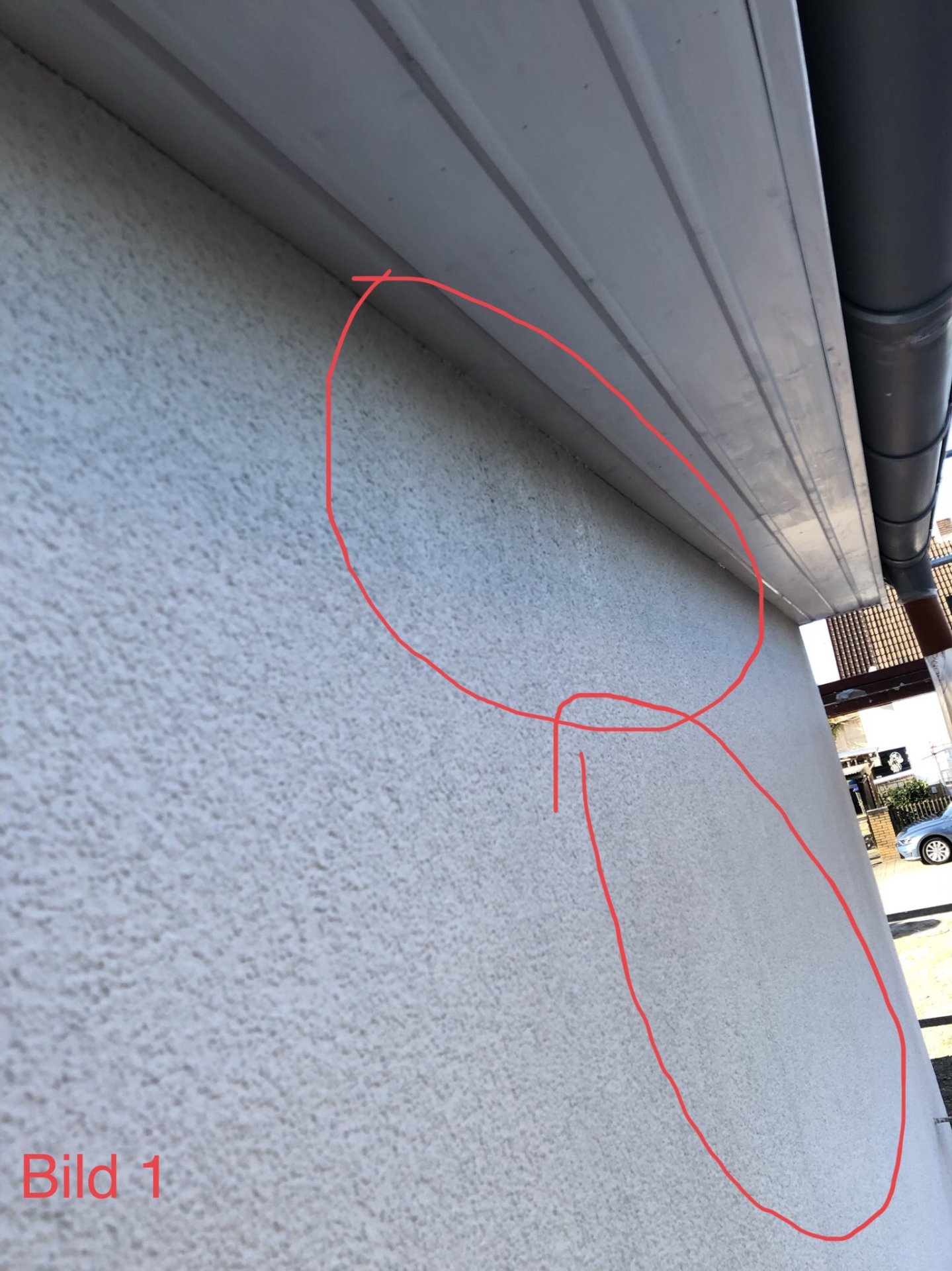

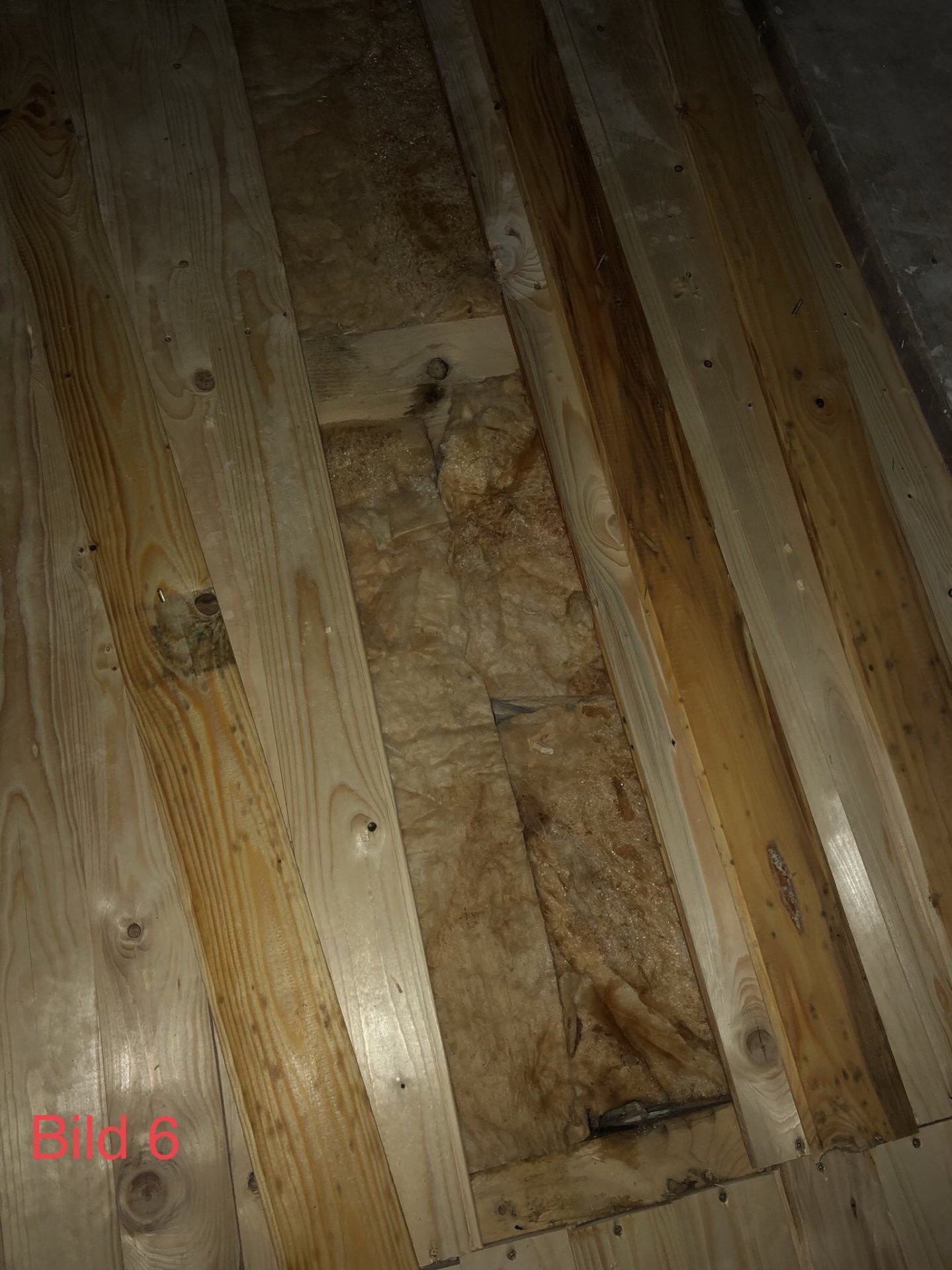

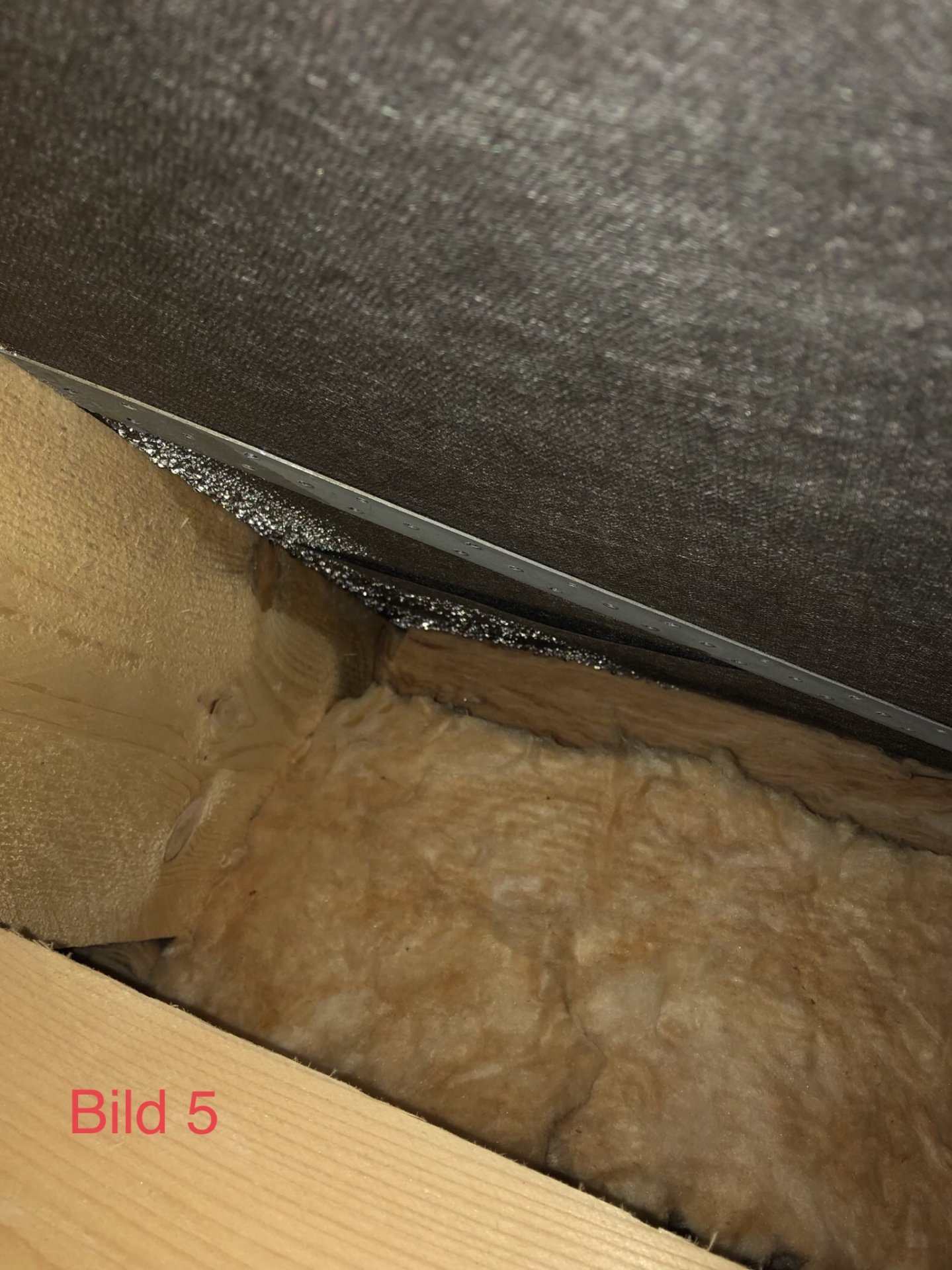

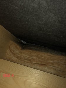

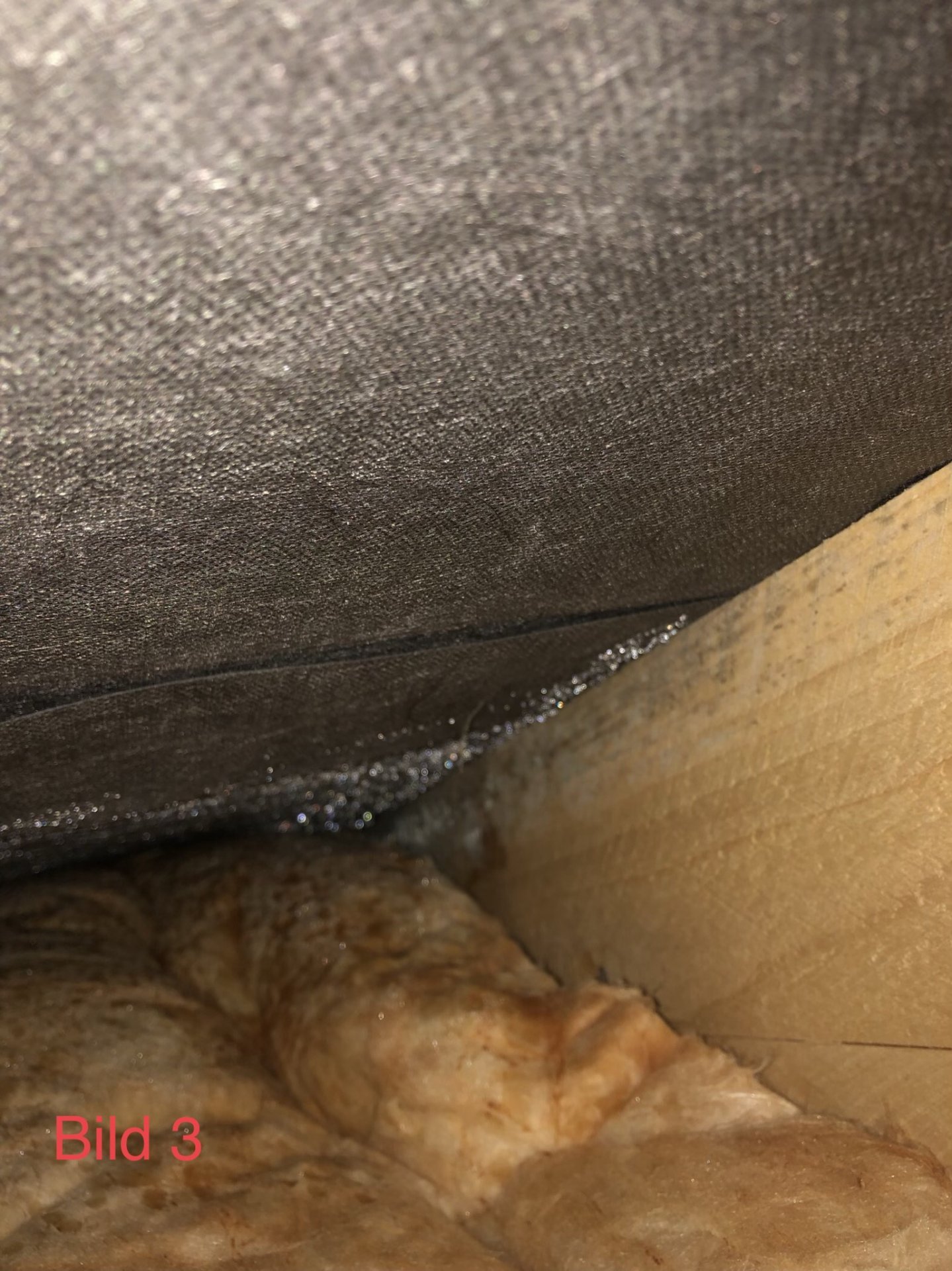

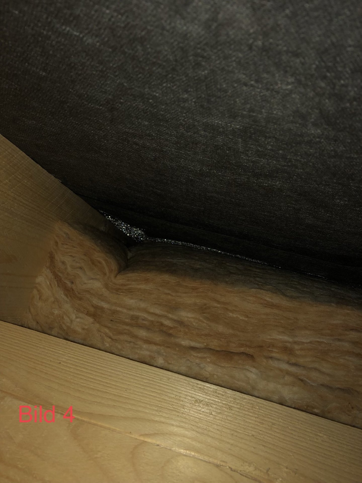

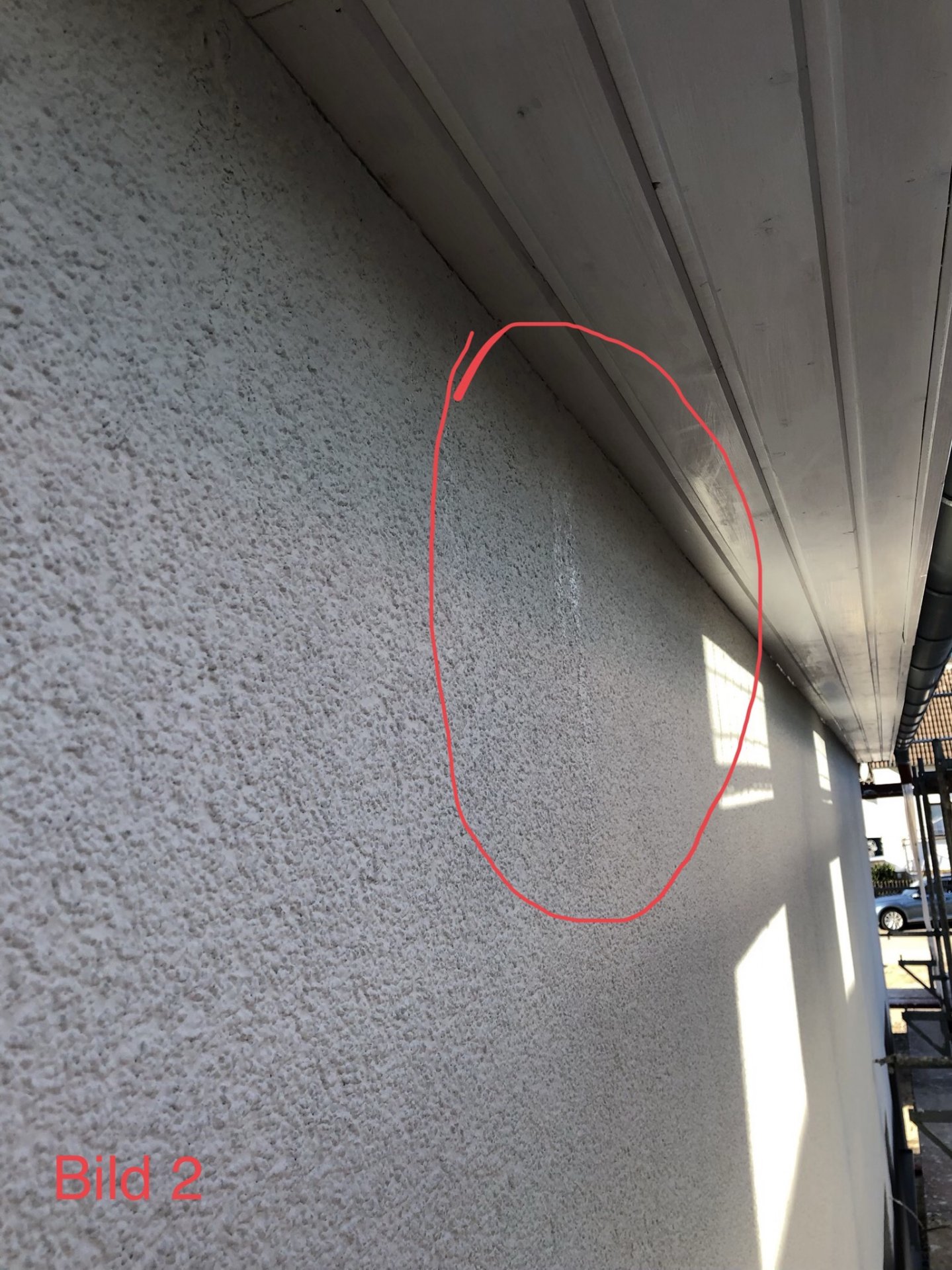

    Halli hallo erst einmal in die Runde,
    Ich bräuchte dringend ein wenig Hilfe und zähle auf euch. Unser EFH ( KFW 55, nichts besonderes, eher das Standart Familienhaus mit Erker ) wird gerade gebaut und Mitte Januar wurde der Estrich gegossen. Ein paar Tage später ist mir auf der Nordseite des Hauses aufgefallen, das es in Traufhöhe stellenweise nass ist, habe mir aber nichts weiter bei gedacht ‍♂️ Dann kam der außenputz ran die letzten Tage und der Dachkasten wurde zu gemacht. Erst der Dachkasten zu danach der außenputz. Hier das selbe, auf der amierungsschicht die gleichen feuchten Stellen. Nun kommen Wasserperlen aus dem außenputz raus. Siehe Bild 1 und Bild 2. Der reibeputz wird an den Stellen auch nicht trocken und es zieht sich über die gesamte Hauswand. Ich bin dann mal auf den Dachboden hoch, und ja nun musste ich feststellen das das verlegte Rauspund hochgekommen ist, die Glaswolle dadrunter Klitsche nass ist und die Seitenwände bzw die schwarzen Dachbahnen ebenfalls nass sind aber nur an der Nordseite. Meinen Bauleiter erreiche ich erst am Montag wieder. Die Decke im OG ist folgendermaßen aufgebaut. Rigips, dampfsperre, Glaswolle. Meine Vermutung: Kann es sein das die Dampfsperre irgendwo nicht vernünftig dicht ist und die feuchtigkeit durch den Estrich und den Innenputz so nach oben gelangt ist? Die Dachbodenluke war stets mit dampfbremese verklebt und feuchtigkeitstropfen hingen dran. Also da war alles dicht. ( habe auch noch Bilder hinzugefügt )
    Ich würde mich sehr über Lösungen tips und antworten freuen. Liebe Grüße

    So , hab mir nochmal Gedanken gemacht, ist halt wieder blöd das Wochenende ist und man keinen Fachmann bzw. Bauleiter an der Seite hat :/ An dem Rauspund kann es doch nicht liegen oder? Der ist durch luftdurchlässig usw oder etwa nicht? Aber nichts desto trotz darf doch keine Feuchtigkeit da hochgelangen oder verstehe ich das Prinzip einer Dampfbremse nicht richtig? Die soll das doch verhindern oder nicht? Würde mich echt über ein paar Antworten freuen.

    Hast Du noch Fotos aus der Bauphase, als die Dampfbremse verlegt wurde?
    Schieb doch mal an der Stelle, wo Du den Rauhspund geöffnet hast die Dämmung etwas zur Seite und kontrollier mal die Dampfbremse.

    Leider nicht, war einen Tag nicht da gewesen und Zack war dampfbremse und rigips dran :/
    Ich habe bei dem Foto von dem Rauspund die Bretter ab sind mal die Glaswolle hoch gehabt dadrunter war alles trocken. Die Wolle ist ja auch nur oberflächlich nass. Und gut wieso ist es bis ganz unten in den schrägen der gefächer auch nass?

    So heute Gespräch mit dem Bauleiter gehabt:
    Ist wohl alles physikalisch weil es dort kondensiert wegen warm kalt und Estrich und viel Wasser und so...ist auch nur im Bereich von Treppenhaus so schlimm. Wo räume darunter sind ist fast nichts...er hat jetzt mehrere Öffnungen in die Dachbahn gemacht damit die Luft zirkuliert und Frischluft reinkommt. Die nasse wolle wird ausgetauscht falls sie nicht mehr trocknet und die Stockflecken mit Chlor behandelt...soll sich wohl von alleine wieder beheben alles...protokolliert und aufgenommen ist es und die Dekra kommt auch noch.
    Was meint ihr dazu? Ich kann mir das irgendwie nicht vorstellen
