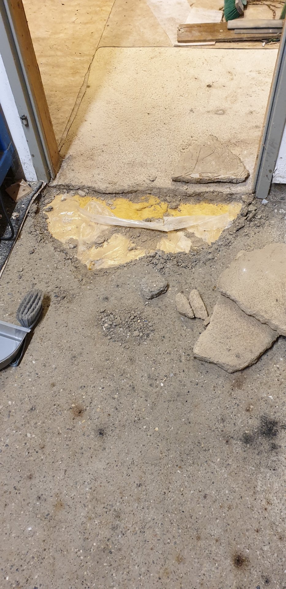

    Hallo Forengemeinde,
    ich habe eine Frage zu einem feuchtem Estrich.
    Ich habe eine ungeheizte Werkstatt mit 2 Räumen, jeder ungefähr 15m² groß.
    Holzkonstruktion.

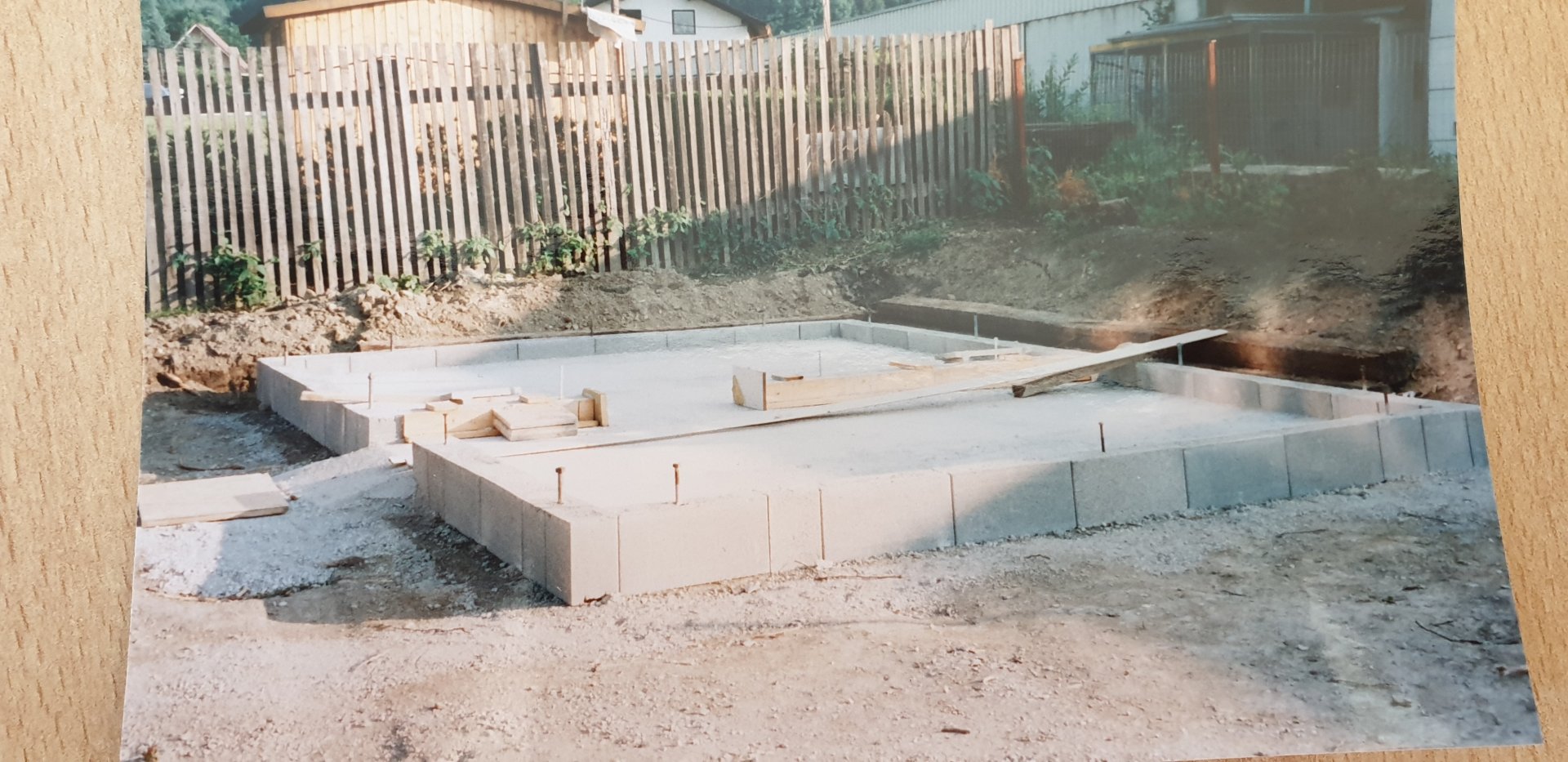

    Der Aufbau des Gebäudes ist soweit ich ermitteln konnte folgender.
    Erdreich wurde begradigt, darauf eine Reihe Schalsteine als Streifenfundament.
    Danach wurde eine Platte hineinbetoniert, die lt. alten Fotos ungefähr bis zur Hälfte der Schalsteine geht, eher weniger.
    Die Raumtrennung wurde auf diese Platte betoniert, auf die Höhe der Schalsteine.
    Dann wurde anscheinend eine gelbe Dämmwolle (kann ich leider nicht genauer bestimmen) gelegt, darauf eine Folie, und darauf der Estrich.
    Die komplette Höhe von Dämmwolle und Estrich mit Folie beträgt knappe 5cm. Der Estrich ungefähr 2,5-3cm.
    In Raum 1 ist der Estrich trocken und an den Rändern ist noch eine blaue Folie zu sehen.
    In Raum 2 ist der Estrich dunkel, da feucht, es ist keine Folie zu sehen und der Estrich lässt sich mit einem Schraubenzieher relativ leicht zerstören.
    Bemerkt habe ich das ganze, nachdem ich Luminol und Teppich entfernen wollte, zwecks Umgestaltung.
    Ich wollte Fliesen legen oder evtl. eine Kunstharzschicht auftragen.
    An den Rändern des Estrichs kann ich auch keine Dämmstreifen (hoffe das heist so) erkennen, lediglich die Folie.
    An der Raumtrennung ist in Raum 2 ein ca. 0,5 m² großes Stück Estrich in mehrere Teile zerfallen, und ich konnte die Teile ohne großen Aufwand zerbröseln und entfernen. Die Folie darunter ist beschädigt.
    Die Folie ist extrem dünn und irgendwie kann ich mir nicht vorstellen, dass das die richtige Folie ist, vor allem da in Raum 1 anscheinend eine andere benutzt wurde.
    Was kann ich jetzt tun? Vermutlich auf jeden Fall alles frei räumen um den Estrich freizulegen.
    Wie kann ich das reparieren? Was tue ich gegen erneute Feuchtigkeit?
    Ist es nötig den Estrich zu erneuern und was sagt ihr zu der Stärke des Estrichs und dem allgemeinen Aufbau wie beschrieben?
    Als Randbemerkung: Ich möchte nach dem das ganze hoffentlich behoben ist, eine Fräse mit ca. 400kg und eine Drehbank mit ca. 200kg in Raum 1 (der trockene) stellen. Ist der Estrichaufbau dafür überhaupt geeignet? 20190316_181115.jpg 20190317_124429.jpg 20190317_134800.jpg

    Nein, zumal bei 2,5 bis 3 cm Stärke völlig ungeignet selbst ein ZE 25 der üblicherweise heute verbaut ist da grenzwertig, eher Richtung Estrich 400 Kg/m², auch ihr federnder - nachgiebiger Untergrund ist nicht dafür gedacht, sie könnten hilfsweise mit Last Verteiler arbeiten oder im Aufstellbereich den Estrich wechseln.

    Correct? Raus damit, vermutlich ist diese Dämmung eh komplett hinüber. . unten dann eine richtige Abdichtung incl den seitlichen Anschlüssen, Dämmung bei unbeheizt? vllt nicht aber sonst ab 4 cm Stärke einlegen und dann eine Folie darüber( oder kaschierte Dämmung) und ab 5 cm ZE mit Faser Zuschlag darüber, vermutlich erhalten Sie dann eine Schwelle am Übergang, für die Kalotten der Maschinen einen Kunststoffblock silent gibt es in Streifen oder Plattenform, oder im Aufstellbereich Beton einbauen der wäre dann ungedämmt aber in einer Werkstatt ...

    Dazu würde ich Sie vorerst bitten, an einigen Stellen zu " Stemmen oder Öffnen" - dann kann man je nach Untergraund schauen ob dies eine Option wäre, diese Schalstein Technik erschliesst sich noch nicht ganz , Schalsteine haben i.d.R mindest h= 24- 25 cm d.h. aber im Umkehrschluss, bei voller Höhe 25 cm BP - obwoal das keine BP dann darstellt.

    Ich werde sobald möglich einmal ein Loch stemmen um zu sehen wie dick der Beton ist und was drunter ist.
    Den Bildern nach endet der Beton in etwa bei der Hälfte der Schalsteinhöhe. Falls noch Schotter drunter wäre, würde das auf eine nicht sehr dicke Betonplatte hindeuten.
