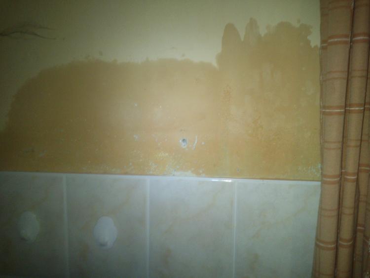

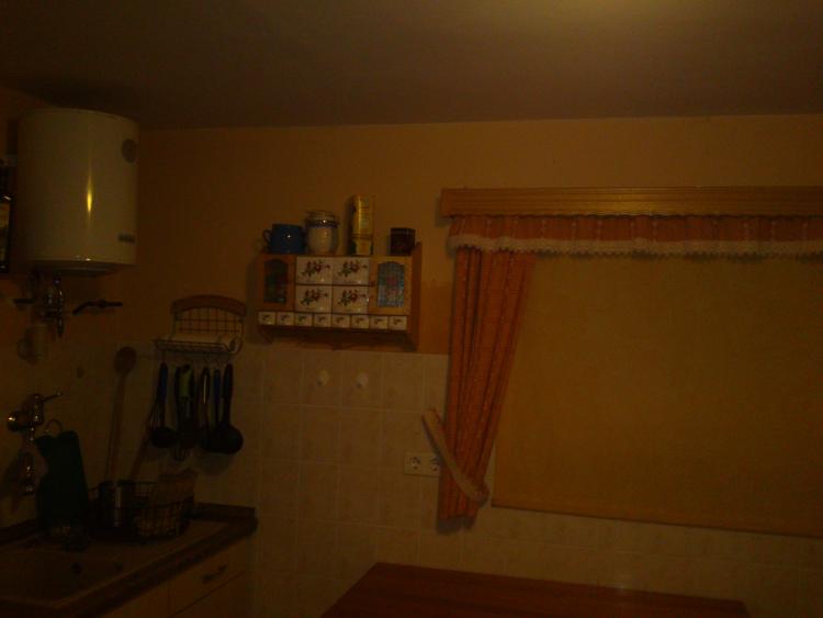

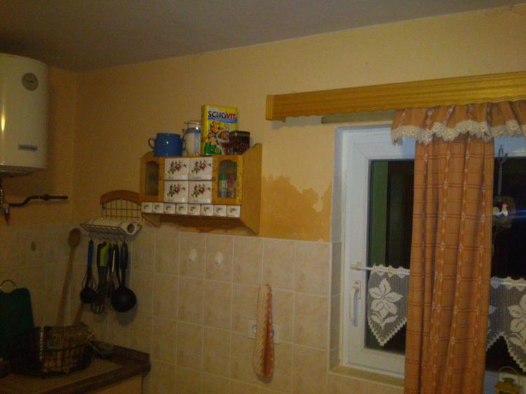

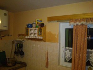

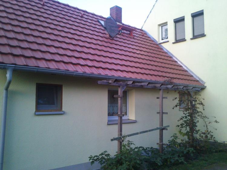

    Guten morgen,
    erstmal vielen Dank für die große Unterstützung.
    Ich habe wie verprochen gestern noch ein paar Bilder gemacht. Eines von aussen und 2 von innen.
    Was mir aufgefallen ist, das die Halterung für den Spiegel auf dem Dach, ein Holrohr ist, was oben offen ist. Ob hier Wasser reinläuft und sich den Weg durch die Wand sucht, kann ich leider noch nicht sagen. ich werde heute Nachmittag ein Stück Spannplatte aufsägen (direkt neben Halterung Spiegel) und schauen ob ich hier Feuchtigkeit finden kann. Wenn dem nicht so ist, muss ich wohl wo anders suchen, bzw. Die Wand aufbohren.
    Aber Wasser oder Abwasserrohre gehen da wirklich nicht lang.
    Hier noch die Bilder:

    Auf den Antennenmast gehört natürlich eine Abdeckung.
    Wasser "von oben" wäre eine theoretische Möglichkeit, doch ich frage mich, warum sich dann zwischenzeitlich nicht an der Decke oder im oberen Bereich der Wand irgendwelche Flecken gebildet haben. Weder von innen noch von außen ist was zu sehen. Es fällt mir schwer zu glauben, dass das Wasser von oben in einer Art "Kanal" nach unten läuft ,OHNE oben irgendwelche Spuren zu hinterlassen. Allein die Feuchte müsste ausreichen um dort Spuren zu verursachen.
    Könnte es sein, dass das Fenster öfter mal für längere Zeit auf "Kipp" steht? Das könnte meine These mit dem Kondensat stützen. Die Bilder sprechen zwar eine andere Sprache, aber nachdem Du Leitungen in der Wand etc. ausgeschlossen hast.....irgendwoher muss diese "Wassermenge" ja kommen.

    Eben, Flecke sind weiter oben nicht zu finden, was mich ja auch stutzig macht :-/
    Aber das Fenster steht fast nie auf Kipp, Wenn ich das am Wochenende nicht mal aufmachen würde zum lüften, fast das auch kein anderer an.
    Eine noch weit hergeholte Theorie, welche ich aktuell nicht bestätigen kann. Auf dem Bild von innen ist eine Steckdose zu sehen. Das Kabel geht (bilde es mir zu 90% ein) über den Boden, also senkrecht die Wand hoch. Das hier Wasser von der Spiegelhalterung runterläuft?

    Hoffentlich liegt es am undichten Antennenmast. Das wäre die leichteste Lösung. Sonst naja mal schauen.
    Kann es dann trotzdem auch an der ungedämmten Laibung liegen? Weil hier auch der Westwind dagegendrückt?

    Jepp. Die Bilder, sprich Farbe und Konturen der Flecken, lassen halt erst einmal einen Wasserschaden vermuten, denn der Fleck ist nicht feucht, sondern anscheinend richtig nass. Bei Kondensat müsste auch außerhalb der Flecken zumindest eine erhöhte Feuchtigkeit feststellbar sein. Deswegen kam mir der Gedanke mit dem Fenster, das den feuchten Luftstrom quasi "kanalisiert". Ich weiß, eine gewagte These, aber ein Wasserschaden wurde ja vorerst ausgeschlossen.
    Ich habe noch mit einem Widerspruch zu kämpfen, denn oben wird geschrieben, dass die Wand um den Fleck herum trocken ist, und
    gleichzeitig
    Das zweite Zitat würde der Theorie mit dem Kondensat widersprechen, denn bei Kondensat wäre auch die Fliesenoberfläche nass. Es wäre sehr weit hergeholt wenn man unterstellen würde, dass feuchte Raumluft über den Fliesen kondensiert, und dann hinter die Fliesen zieht, ohne dass deren Oberfläche nicht auch nass wird.
    Andererseits stellt sich die Frage, warum der Fleck nach dem Kochen um 2mm "gewachsen" ist. Eine Zuleitung zur Spüle o.ä .kann es dann nicht sein, denn die stünde ständig unter Druck (oder wird das Wasser beim Verlassen "abgedreht"?- Eine Abwasserleitung wird an dieser Stelle ausgeschlossen. Woher soll dann der Zusammenhang mit der Nutzung kommen? Falls das Wasser von außen käme, müsste man noch das Wetter betrachten. Vielleicht war es ja nur Zufall, dass ausgerechnet am Tag der Nutzung der Fleck größer wurde, weil halt die Wetterbedingungen gepasst haben.
    Momentan sehe ich gute Argumente für beide Theorien. Mein Verstand sagt, das ist ein Wasserschaden, mein Bauchgefühl sagt, dahinter könnte mehr stecken.
    Vielleicht sollte ich ein Stückchen Kuchen essen, und dann meinen Bauch noch einmal befragen. ;)

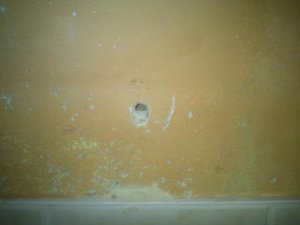

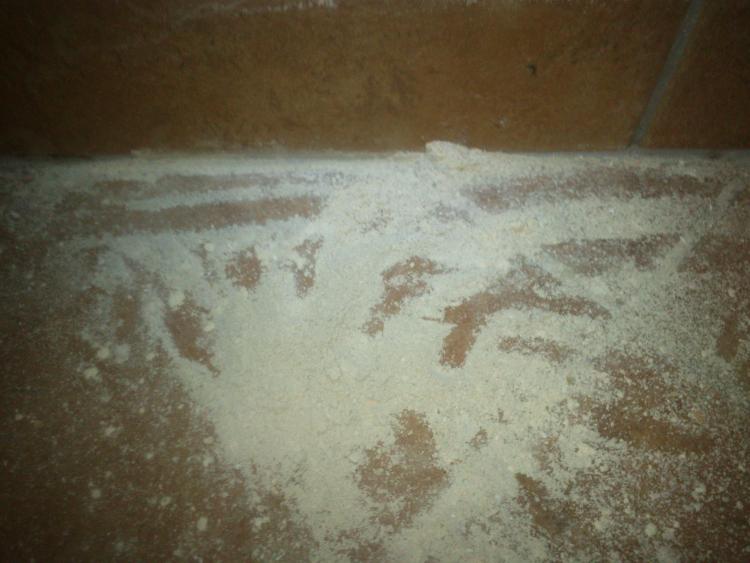

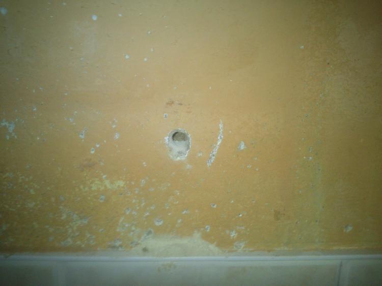

    Also ich habe auf dem Dachboden die gedämmte Decke aufgenommen. OSB raus, Dämmung raus, direkt bei der Spiegelhalterung. Ich konnte nicht den Ansatz von Feuchtigkeit finden :-/ Auch nicht da, woe die Dämmung an die Wand geklebt wurde.
    So nun bin ich runter, Regal ab und Bohrmaschine in die Wand. Der Bohrstaub klebt nicht, weder am Bohrer noch auf dem Boden, wo er runtergefallen ist.
    Also noch ein Bohrloch in die trockene Wand. Sieht genau so aus.
    So und dann nochmal ein Loch unten in die Fuge der letzten Fliese (vor der Sockelfliese) und hier genau das gleiche. Da klebt nichts vom Bohrstaub.
    Un die Wandfarbe ist irgenwas kalkhaltiges. Fasse ich die Wand an, habe ich die Farbe an der hand. Oma hat früher immer mit geleimter Wandfarbe gestrichen (oder Opa).
    Und was das für eine Farbe ist, kann ich nicht sagen, jedenfalls färb diese ab. Und ich hoffe, das nicht irgendwelcher Gipsputz draufgekommen ist, da mit die Wand ausglichen wird.
    Sollte es sich hierbei wirklich um so einen Extremfall handeln und es doch Kondensfeuchte sein?
    Der Raum wird nur am Wochenende (aber nicht jedes und erst recht im Winter weniger) beheizt und das nur mit dem Ofen! Wand ist kalt und es wird gekocht und abgewaschen für ca: 8 Menschen (Frühstück, Mittag, abendbrot, Vesper manchmal).
    Im Winter noch extremer: Freitag alle rein in die Bude, Heizen, Heizen, Heizen, Heizen.... Und Sonntag wird alles verammelt und nach Haue gefahren. OHNE das jemand gelüftet hat.
    Hier noch ein paar Bilder von meiner Bohrung (8 mm Bohrer)

    Ich lehne mich mal weit aus dem Fenster.
    Auch ohne das Bohrmehl genauer untersucht zu haben, sieht es nach Deinen Bildern so aus, als wenn die Feuchtigkeit nicht in die Tiefe gehen würde. Sie scheint tatsächlich nur oberflächlich zu sein. So nass wie der Fleck aussieht, hätte ich erwartet, dass das Bohrmeld nicht so fein (staubig) aussieht, sondern eher dunkler und gröber (kleine Klumpen aufgrund Feuchtigkeit).
    Ich kann mir nur schwer vorstellen, dass es irgendwo ein Leck in der Wand gibt, und sich die Feuchtigkeit nur an der inneren Oberfläche ausbreitet.
    - Hast Du ein IR Thermometer oder kannst Du sonst irgendwie die Oberflächentemperatur messen?
    - Hast Du schon einmal das Fenster untersucht, ob es auch wirklich dicht schließt?
    Wenn es sich um Kondensat handelt, müssten die feuchten Stellen kälter sein als der Rest. Durch die Dämmung der Außenwand sollten solche Temperaturunterschiede aber nicht auftreten. Fehler am WDVS schließe ich mal aus, also käme noch das Fenster in Frage das nicht dicht schließt, und somit diesen kleinen Teil der Wand abkühlt. Nicht erklären kann ich mir, warum dann die Fliesen trocken bleiben. Dort müsste sich zumindest im Ansatz auch Feuchtigkeit zeigen. Das ist aber anscheinend nicht der Fall. :confused:
    Das Nutzerverhalten spricht natürlich für eine hohe Luftfeuchtigkeit, aber das als alleinige Ursache?
    Frage: Findet sich auch Kondensat am Fenster selbst? Dort müsste es ja kälter sein, und dementsprechend müsste dort zuerst Kondensat feststellbar sein.

    Wie groß ist der Raum?
    Gibt es zum Kochen eine (Abluft)Dunstabzugshaube?
    Ich spekuliere mal weiter.
    Unterstellen wir mal eine RT von 17°C, rH von 50%. Taupunkt irgendwo um 7,5°C, absolute Feuchte ca. 8 g/m[SUP]3[/SUP] Alles im grünen Bereich.
    Nun wird geheizt und ein Topf Spaghetti auf den Herd gestellt. Die Temperatur der Luft steigt schnell auf 22°C. Beim Kochen verkocht ein halber Liter Wasser. Der führt dazu, dass die absolute Feuchte im Raum auf 13 g/m[SUP]3[/SUP] steigt, der Taupunkt liegt dann bei um die 16,5°C. Jetzt könnte an einigen Stellen im Raum der kritische Punkt überschritten sein. Beispiel Tür, Fenster.
    Bei dem Fleck könnte die Nähe zum Fenster eine Rolle spielen. Der Grund warum der Fleck sich nicht bis nach oben bildet, könnte evtl. der sein, dass sich im Raum die warme Luft schneller unter der Decke staut, und somit der obere Bereich der Wand schneller erwärmt wird, so dass die Oberflächentemperatur hier den kritischen Bereich schon verlassen hat, während der mittlere Teil der Wand (und an sich auch der untere Teil) noch im kritischen Temperaturbereich liegen. Da im unteren Bereich (Fliesen) kein Kondensat feststellbar war, kam mir der Gedanke mit dem Fenster das evtl. nicht dicht schließt. (ich weiß, ist auch weit her geholt, aber was Besseres fällt mir im Moment nicht ein).
    Es wäre gut möglich, dass sich unter diesen Bedingungen noch weitere kritische Bereiche im Raum finden (evtl. irgendwo hinter Schränken o.ä.).
    Wie schon mehrfach geschrieben, würde man bei den Bildern automatisch einen Wasserschaden vermuten. Alles deutet an sich auf diese mögliche Ursache hin. Anscheinend sind wir damit aber auf dem Holzweg, also muss ein Plan B her. Hier würde sich halt das Kondensat anbieten, auch wenn es im Moment logisch nicht oder kaum erklärbar ist.

    Nein im Raum gibt es keine Abzugshaube. Und der Raum ist ca. 4,5m x 4 m und Raumhöhe ca. 2,40 m.
    Also heute werde ich mir das fenster mal genauer anschauen und habe gestern auch mal neue Markierungen gesetzt. Also am besten ab sofort Tagebuch führen und aufschreiben was passiert und wann Änderungen eintreffen.
