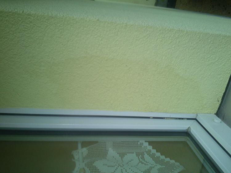

    Betonkettensäge haben die hier bei uns und wollen 40 EUR pro Tag. Das klingt doch nicht schlecht

    An die Sache mit der Leibung will ich noch nicht so richtig glauben.
    Das Fenster geht anscheinend in den Garten? Falls es sich nicht um die Schokoladenseite des Gebäudes handelt, könnte man ja provisorisch mal ein paar cm Styrodur o.ä. dran machen und dann beobachten.

    Ohne klugscheisserisch zu wirken, aber der Gedanke war auch schon da, einfach ne Platte da reinzuquetschen und dann genau beobachten. Vorrausgesetzt man lüftet auch richtig.

    Ich auch nicht ... dafür ist die Grenze des Feuchtigkeitsverlaufes zuuu ungewöhnlich.
    Jetzt wird mal ganz wild spekuliert ...
    Könnte es vielleicht sein (unabhängig von der eigentlichen Ursache), das zwei verschiedene Putze diesen Verlauf begünstigen.
    Ursprünglich war vielleicht in der gesamten Küche ein Putz auf Kalk- bzw. Zementbasis.
    Für das Anbringen der Fliesen hat irgendein Bastelwastel einen Putz auf Gipsbasis aufgebracht und schön hochgezogen.
    Und schon hat man hydrophile und (fast) hydrophobe Begrenzungen, die einen solchen fix begrenzten Verlauf haben.

    Das könnte möglich sein. Bestimmt mit Rotband Gipsputz die Wand schön glatt gespachelt. Und deswegen die Feuchte an der Oberfläche!?

    Der "eigentliche Grund" dafür kann ein Haftputzgips nicht sein, aber es würde, falls es irgendeine Art von Kondensat wäre, diesen eigenartigen Verlauf erklären.

    Ok haben wir warscheinlich einen Faktor mehr, welche dieses Bild beeinflusst, bzw. die ganze Sache begünstigt.
    Also Wand zu kalt und Taupunkt sinkt, sobald geheizt und gekocht wird (nicht ständig beheizt und bewohnt).
    Laibung nicht gedämmt, hat aber nur geringe Auswirkung (wenn überhaupt, wird aber getestet).
    Nicht aussreichende Lüftung führt zu viel Wasser in der Luft.
    Putz (sofern Gipsputz verwendet) lässt das Schadensbild anders darstellen (sofern es sich um Kondensat handelt)
    Fenster ist nicht ausgeschäumt und nur in Mörtel + Rahmendübel gesetzt (Wärmebrücke zusätzlich, weil PU Schaum auch dämmt??).
    Diese Faktoren könnten zu diesem Schadensbild führen?

    Nicht ganz.
    Wenn es eine aufsteigende oder auch seitlich eindringende Feuchtigkeit wäre, könnte das Schadensbild,
    begünstigt durch verschiedene Putze auch so aussehen.
    Aaaaaber .... ein solch scharf abgrenzenden Feuchtigkeitsverlauf ist bei Kondensatbildung ungewöhnlich und durch diese These eben auch nicht ganz von der Hand zu weisen.

    Ok wenn es aufsteigende Feuchte wäre, sollte in dem Lich was ich 10 cm übver Fussboden gebohrt habe, kein Bohstaub ausfallen, sondern eher was klebriges. Das war ja nicht der Fall. In allen 3 Bohrlörchern, war nichts klebriges oder klammes vorhanden.
    Ich hatte nach dem Bohren mal ein Taschentuch in das unterste Loch gesteckt. Wenn die Wand durfeuchtet wär, musste dieses doch klam oder feucht sein. Ist es aber nicht, sondern nur etwas kalt. Gestern waren es im Raum 16,7 °C.

    Hast Du mal daran gedacht für ein paar Euro ein Hygrometer zu kaufen? Muss ja kein Luxus-Präzisionsmessgerät sein. Dann hättest Du daber zumindest einen groben Überblick über die Luftfeuchte im Raum. Wenn das Teil nach so einer Kochorgie 80% anzeigt, dann ist es egal ob es in Wirklichkeit 75% oder 85% sind, da ist auf jeden Fall handeln angesagt.
    Gefühlte Luftfeuchte und reale Luftfeuchte sind zweierlei Paar Stiefel. Manchmal bemerkt man gar nicht, dass die Luftfeuchtigkeit so hoch ist.

    So habe gestern mal den Raumluftentfeuchter reingestellt. Also aktuell so ca. 60-65% Luftfeuchtigkeit, da er da sofort anspringt. Aber da kocht und heizt keiner und ich war der einzigste, welcher seine Atemluft hier abgegeben hat.
    Habe dann noch aussen an die Laibung eine 5 cm starke Styroporplatte geklemmt und da ist mir was aufgefallen. Auch aussen ist eine gewisse Feuchtigkeit zu erkennen, was den selben bereich wie innen darstellt. Bild habe ich angehangen.
    Es hat zwar gestern aus Eimern geschüttet und wurde mit Blitz und Donner begleitet, aber Regen direkt an die Laibung kommt nicht ran. Hier funktioniert mein verlängerter Dachüberstand.

    uups, jetzt marschieren wir aber in eine ganz andere Richtung.

    Bei welcher Raumtemperatur?

    Temperatur ware gestern bei 16/17 °C.
