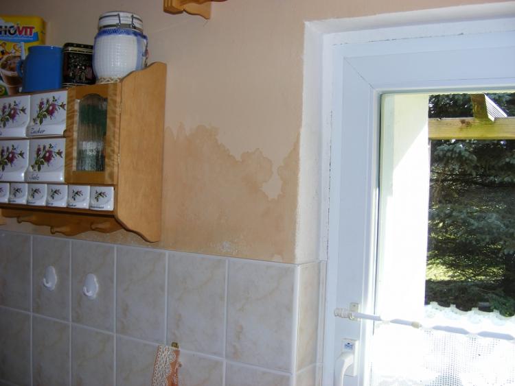

    Wenn ich das wüsste, dann wär´s ja einfach. Ich sag´ mal so, wenn es um Kondensat im Raum an der Wandoberfläche ging, und die Bohrungen deuteten ja darauf hin, dann stellt sich doch die Frage, woher dieser Fleck in der Leibung kommt. Warmluft die nach außen strömt können wir ja ausschließen, Du hast ja gesagt, dass die Fenster dicht sind.
    Dass sich der Fleck aufgrund von Kondensat gebildet hat, das innen an der Wand sich niederschlägt, ist schwer greifbar, denn wie sollte das nach außen wandern (ohne auch in die Tiefe des Mauerwerks zu gehen)?
    Ob vielleicht der Einbau der Fenster seinen Teil dazu beiträgt? Ich kann das so nicht sagen.

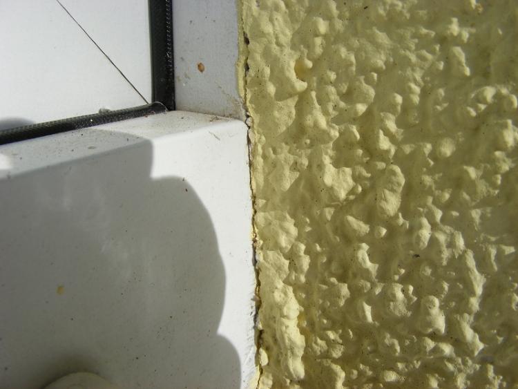

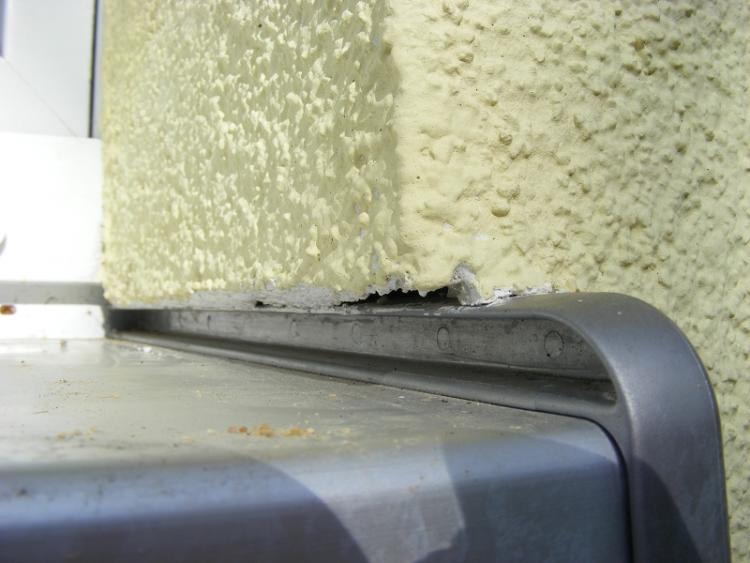

    Was ich auf alle Fälle noch gesehen habe ist, das Die Fensterbank in Bauschaum gesetzt wurde.
    Eigentlich macht man das ja so nicht oder? Habe ich jedenfalls noch nicht gesehen. Und wenn ich überlege, das dies die Wetterseite ist, aber nur manchmal Regen rankommt (da muss auch ein Windchen gehen oder etwas stürmen). Aber da sollte ja die Laibung weiter unten schon nass sein. hmmmmmm

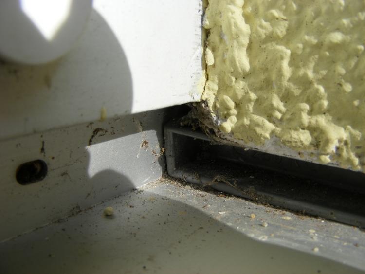

    Ich habe hier noch ein paar Aufnahmen gemacht im Detail von der Fensterbank aussen, sowie dem Fenster/Mauerwerkanschluss.
    Vieleleicht helfen diese weiter. Ach und die tempotaschentücher in der Wand, welche ich heute rausgezogen habe, waren nicht nass.

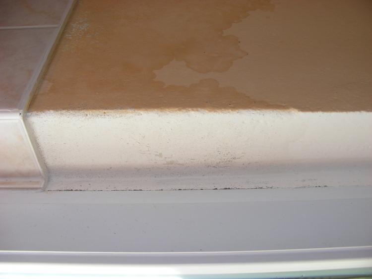

    Was auffällt, der Wasserfleck geht innen deutlich höher als außen.
    Und Du bist Dir wirklich sicher, dass das Fenster (inkl. Rahmen) dicht ist? Fenster öffnen, mal ein Blatt Papier hinhalten, dann Fenster schließen und dabei das Blatt Papier einklemmen. Dann versuchen das Blatt Papier heraus zu ziehen.
    Wenn das Fenster dicht ist, stellt sich doch die Frage, wie der Fleck nach draußen kommt. Dann käme wiederum nur Wasser "in" der Wand in Frage, aber das hatten wir ja schon ausgeschlossen.
    Unabhängig davon, dass an der Fensterbank etc. Dichtbänder fehlen, sieht es nicht so aus als wenn da größere Mengen Wasser stehen könnten. Zudem hast Du ja geschrieben, dass dort kaum Wasser hin kommt (Dachüberstand etc.). Sonst könnte theoretisch über die Seite der Fensterbank Wasser in´s Mauerwerk gelangen. Ziemlich weit her geholt, aber normale Strategien versagen hier anscheinend, da ist nichts normal. ;)

    die Flecken sehen so aus, als wären diese momentan abgetrocknet und es sind nur noch die Verfärbungen sichtbar.
    vielleicht sollten wir wieder bei Null anfangen...
    Wurde denn eigentlich das Dach auch neu gedeckt? Ist das Dachfenster mit Anschluss dicht?
    Sicher, dass der Fleck erst vor zwei Jahren aufgetreten ist?
    Wann wurde die Küche das letzte Mal renoviert? Wann wurde das Regal befestigt?
    Wie war der Raum vorher genutzt? Vielleicht Waschküche/Schlachthaus/Hühnerstall? Warum ich frage: ich würde auch eine Salzbelastung in Betracht ziehen.
    und nochmal überlegen, ob da nicht doch Leerrohre oder wasserführende Leitungen liegen...
    Und, ganz wichtig: mal eine Feuchtemessung machen! bisher haben wir nur den optischen Eindruck, es wäre feucht. Wir wissen aber noch nicht, ob und wie feucht.
