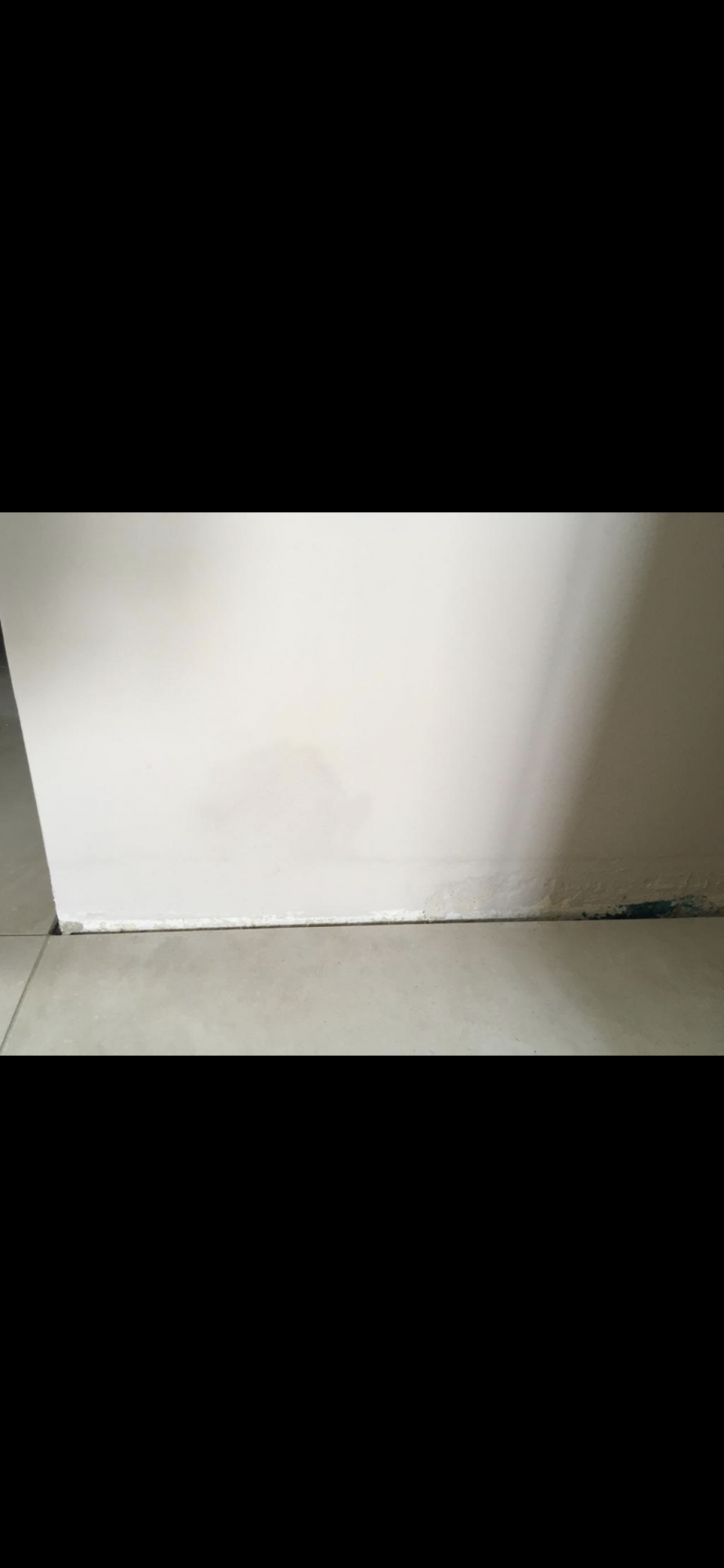

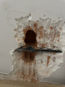

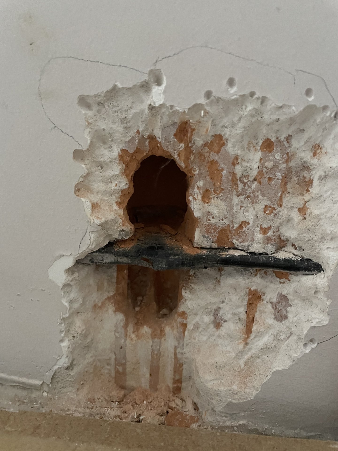

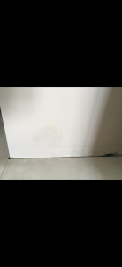

    Hallo zusammen, wir haben letztes Jahr ein Altbau Haus gekauft. Leider haben wir im Sommer gemerkt, dass bei hoher Aussenluftfeuchte/ Regen ein nasser Fleck an einer Innenwand zwischen Wohnstube und Flur entsteht. Dieser Fleck trocknet bei niedriger Luftfeuchtigkeit und keinem Regen wieder ab. Wir haben keinen Keller. Haben das Loch geöffnet, aber keinen vermuteten Hohlraum etc. gefunden. Hat jemand eine Idee.?

    Bei einer Innenwand sollte man annehmen, daß keine Feuchtigkeit vom Erdboden oder der Traufe möglich ist.
    Kann das Wasser vom Keller kommen, bzw. gibt es hier einen Keller darunter?
    Da offenbar auch eine Sperrschicht mit Bitumenpappe eingebaut wurde und von unten(?) keine Feuchtigkeit sichtbar ist (?), bleibt nur Wasser von oben.
    Die Frage, wie das Wasser von oben an diese Stelle, unten an der Wand kommen kann ohne sich dazwischen abzuzeichnen, kann man nur vor Ort lösen.
    Vermutlich ist eine Beobachtung oder Schlußfolgerung falsch. Also alles noch einmal überprüfen!

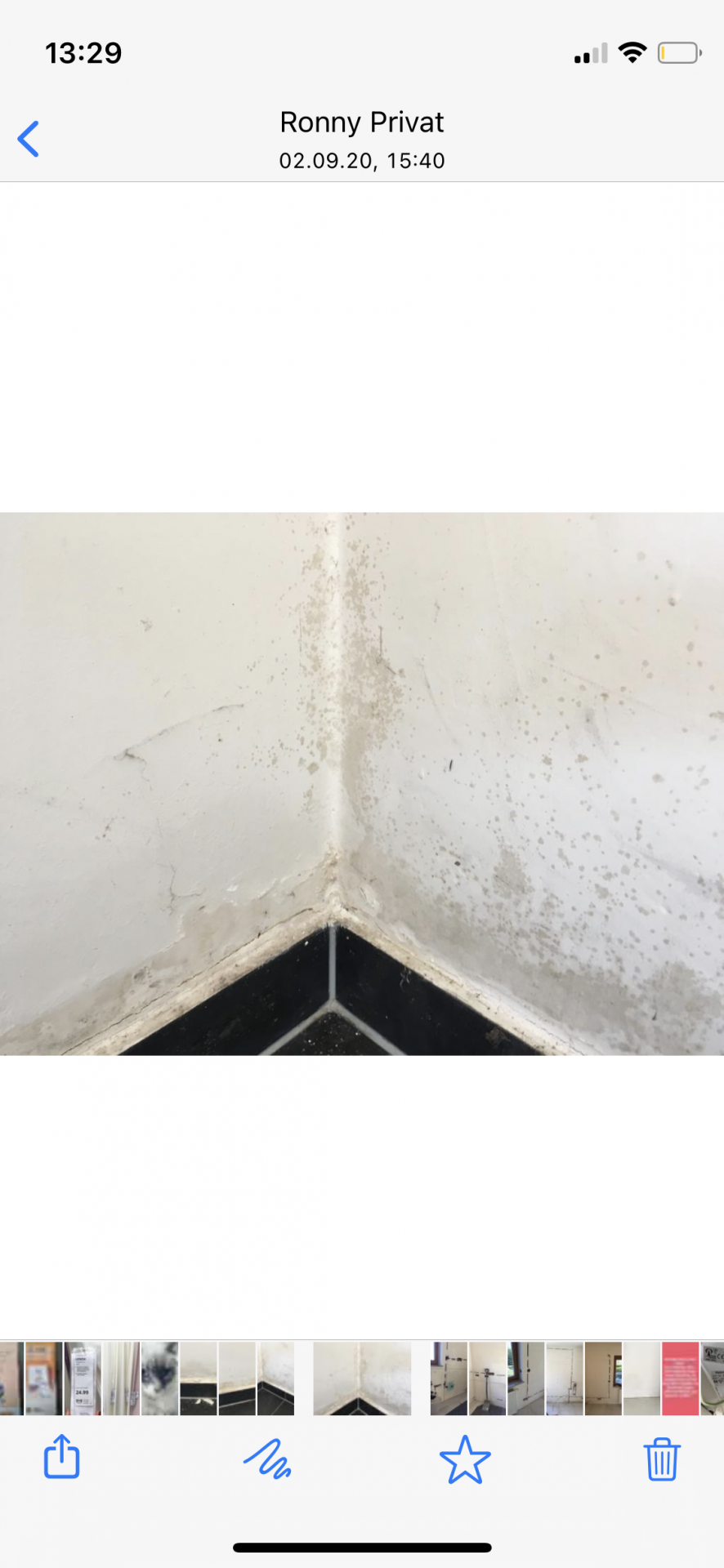

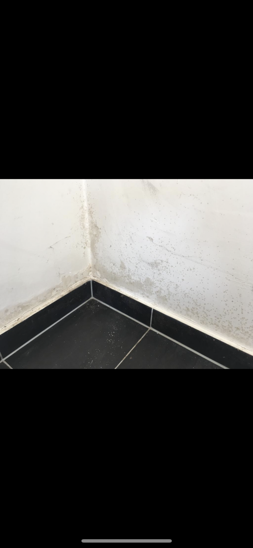

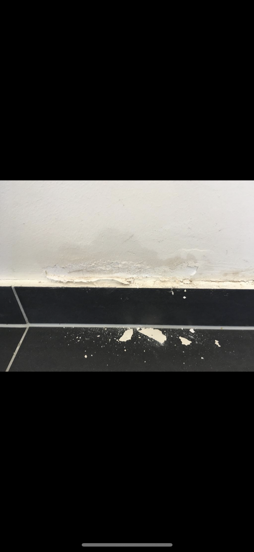

    Hallo, einen Keller darunter haben wir nicht. Der alte Eigentümer hatte vor dem Fleck ein Aquarium stehen. Aber da wir neu gestrichen haben und ein Sommer dazwischen war, kann es ja eigentlich nicht vom Aquarium kommen. Oben drüber an der Stelle ist das Schlafzimmer. Der Dachboden ist trocken, da kann es nicht herkommen. Wir haben erst defekte Bitumenschicht vermutet.? Seitlich gibt es am Haus keine Abdichtung und der Boden hier sehr feucht, da ein See in der Nähe ist. Der alte Eigentümer hatte es nicht so mit dem Lüften. Einige Ecken im Haus sahen so aus. Oder eben doch Feuchtigkeit die seitlich eindringen kann.? Die Bilder sind von Außenwänden aber da ist nichts mehr durch gekommen.

    Wenn kein Keller darunter ist und von oben alles trocken ist, kommt die Feuchtigkeit vermutlich doch von unten.
    Eigentlich sollte die Bitumenpappe das Aufsteigen der Feuchtigkeit unterbinden. Aber wenn da ein Fehler vorliegt, kommt das Wasser doch nach oben.
    Man kann mit kleinen (10 mm) Löchern in das Mauerwerk die Feuchtigkeit im Mauerwerk abschätzen.
    Bohrt man zu lange, wird durch die Reibung das Mauerwerk trocken.
    Also ober- und unterhalb der Papplage, die Löcher bohren und die Feuchtigkeit vergleichen.
    Nach Schmitt: Hochbaukonstruktion, sehe ich 3 Lagen Bitumenpappe im Keller vor.
    Eine Lage auf der Bodenplatte, eine Lage einen Stein darüber und eine Lage unter der Kellerdecke.
    Das kann man machen. Aber man muß es nicht.

    Bei uns war das so im Keller. Da ist auch Teerpappe auf der unteren Steinreihe. Die unerere Reihe ist aber nass. Wenn der Wandputz bis unten geführt wird, wie es bei uns im Treppenhaus war, zieht die Feuchtigkeit über den Putz nach oben.
