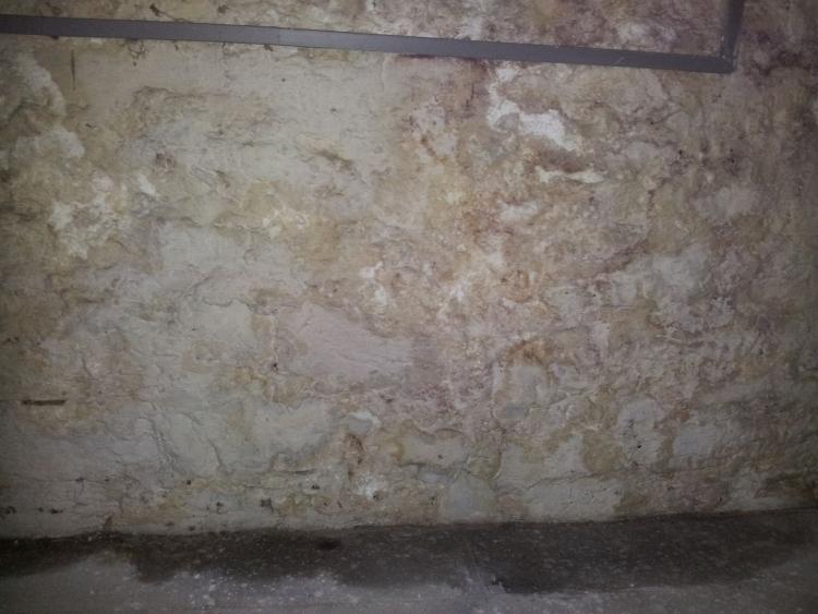

    Hi!
    Haus aus Anfang 1900 mit Gewöbekeller.
    Der Keller ist in zwei Bereiche unterteilt. Ein Bereich mit Naturboden, der andere mit Betonplatten belegt.
    Die Wände bestehen aus Ziegelsteinen.
    Nun war deutlich Feuchtigkeit im unteren Wandbereich (1meter) und den ersten 20 cm der Betonplatten zu erkennen. (siehe Bild)
    Der Verkäufer meinte das dies normal sei und die Feuchtigkeit im Sommer zurück geht.
    1.) Ist das normal bei einem Gewölbekeller?
    2.) Muss man sich da Sorgen machen?
    3.) Kann man in dem Zustand Waschmachine, Trockner, Gefriertruhe, etc. in den Keller stellen? Der Verkäufer hat mir davon abgeraten da es negative Auswirkungen auf das Klima und die Beschaffenheit des Kellers hätte.

    In ländlichen Regionen war es sogar gewollt das der Keller Feucht und kühl ist. So konnte man seine Erträge aus Obst-und Gemüsegarten langeZeit einlagern.
    Im Sommer hat man bei feuchten Kellern oftmals noch mehr Feuchte.

    2) nein
    3) vergiss es. Das"Klima" im Keller würde ich nicht ändern. Die Geräte rosten oder rotten vor sich hin.

    Mein Elternhaus hat auch feuchte Gewölbekeller, meine Eltern lagern dort Vorräte (Getränke, Konserven,...), Glas, Porzellan,... und auch Waschmaschine und Gefriertruhe stehen dort. Bisher problemlos.

    Sei froh, wir hatten früher auch einen Gewölbekeller. 6x8m Rückwand Berg Baujahr 1361.
    Wenn es geregnet hat ist ein Tag später das Wasser am Fels nach unten gelaufen. Diese Keller sind ideal für die Gartenernte. Wir hatten da Sandhaufen drin und haben alles was wir im Herbst aus der Erde gezogen haben da wieder rein gesteckt. Blieb den ganzen Winter über frisch. Die Temperatur ist das ganze Jahr über mehr oder weniger Stabil. also gut geeignet für alle Lebensmittel.
    Im Zweifel frag mal in deiner Nachbarschaft was die so mit den Kellern anfangen....

    Wie willst Du den entfeuchten? Mit einem elektrischen Raumluftentfeuchter. Sag Bescheid, wo Du Deinen Strom kaufen wirst, wir kaufen alle Aktien und freuen uns auf die Dividenden :p
    Du müsstest den Wasserzulauf unterbinden. Also - wenn überhaupt möglich - alles freischachten, Wand glätten, Abdichtung drauf.
    Damit kriegst Du den Boden schon mal nicht (oder Du dressierst Hamster).
    Ausserdem wirst Du dann massive Ausblühungen bekommen.
    Insgesamt - doofe Idee für 99,99 % aller Häuser!

    Es wird Dich niemand zwingen das Haus zu kaufen.
    Der Aufwand einen solchen Keller trockenzulegen wird schon ordentlich hoch, zumal es wohl auch kein Vollkeller ist und man an einige Wände nicht rankommt.
    Etwas was bewußt so gebaut wurde, sollte auch so bleiben. Sie haben selber festgestellt das dieser Keller feucht ist, umso mehr bin ich von Ihrer Idee begeistert dort Kartons lagern zu wollen....oder elektrische Geräte aufstellen zu wollen.
    Falls es am nötigen Kleingeld nicht mangelt, kann man auch eine Abfangung für das Haus erstellen und einen neuen Keller einziehen lassen.

    Von zwei Seiten komme ich gar nicht an die Aussenwand ran weil da Straßen verlaufen.
    Abdichten von außen geht schon mal gar nicht.
    Angenommen ich würde den Boden einfach zubetonieren. Das würde an der Feuchtigkeit bestimmt einiges ändern.
    Was spricht da dagegen? (Ernsthafte Frage)

    NEIN!
    Noch mal ganz langsam zum Mitschreiben:
    Alle Methoden, diesen Keller auf den Stand eines heutigen Neubaukellers bei der Dichtigkeit zu bringen, kosten ebensoviel, wie das Anheben des Hauses samt Einbau eines neuen Kellers!
    Nimm es mit dem feuchten Keller oder such Dir was anderes.
