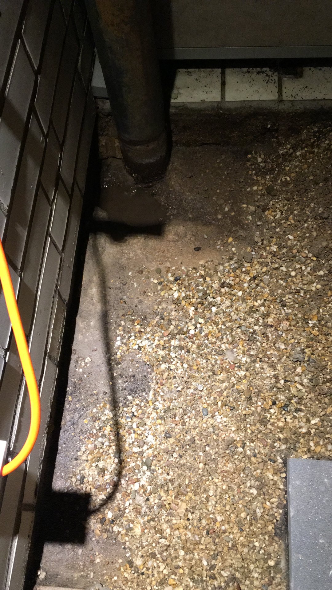

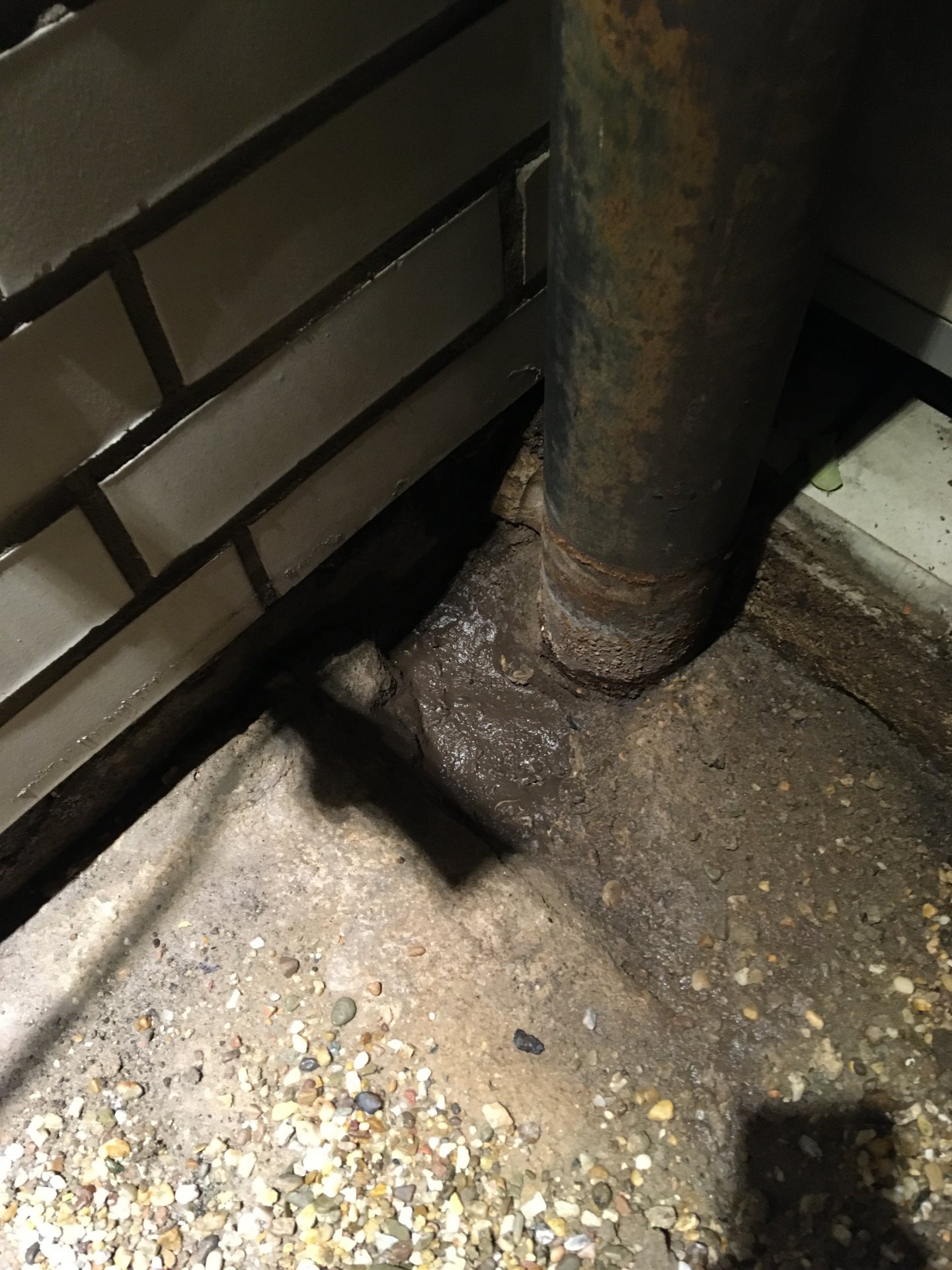

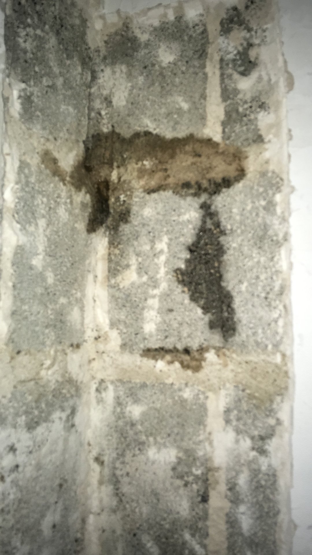

    ganz offenbar bin ich mit meinem Problem "feuchte Kellerwand" nicht allein und es scheint ein generelles Thema zu sein, welches bisher an mir vorbeigegangen ist. Nicht allein zu sein, ist aber leider nur ein schwacher Trost.
    Beim Ausbau unseres Kellers bin ich auf eine Stelle aufmerksam geworden, an der der Putz abbröckelte. Ich habe diesen daher großflächig entfernt und die Feuchtigkeit gemessen, obwohl die Feuchtigkeit nach einem kräftigen Regen auch ohne Messgerät erkennbar ist. Das Ergebnis waren ca. 100 Digits.
    In der Ecke, in der die Feuchtigkeit auftritt, ist draussen ein Fallrohr für die Dachentwässerung angebracht. Mein erster Verdacht war, dass dieses ggf. nicht mehr dicht ist (Baujahr des Hauses 1980). Bei einer Kamerafahrt konnte aber kein Leck festgestellt werden. Die Feuchtigkeit tritt auch nicht dann auf, wenn Wasser durch das Fallrohr fließt, sondern wenn sich darum Nässe bildet.
    Ich hatte daher vor, die Außenseite des Hauses freizulegen, musste aber feststellen, dass unter der Terasse eine Betonplatte gegossen ist. Diese scheint aber in der besagten Ecke nicht vorhanden zu sein, sprich zwischen Fallrohr und Haus bin ich nicht auf Beton gestossen. Da es sich um eine recht kleine Aussparung handelt, konnte ich hier aber nicht tief graben.
    Wie kann ich der Fuechtigkeit Herr werden ohne die Betonplatte entfernen zu müssen? Wäre es möglich, die Aussparung ebenso mit Beton zu füllen und zum Haus hin noch eine Bitumenschicht oder Dichtschlämmeschicht aufzutragen oder führt das nicht zum Ziel?
    Ich hatte neben dem Ortungsdienst einen ersten Experten hier, der das Problem von Innen per Injektion lösen wollte. Ich bin leider ein Vollblut-Laie, aber meine erste Internet-Recherche hat ergeben, dass man die vorgeschlagene Lösung eigentlich nur bei kapillar aufsteigender Feuchtigkeit nutzt und nicht, wenn die Feuchtigkeit ganz offensichtlich duch das äußere feuchte Erdreich verursacht wird.
    Für Lösungsvorschläge wäre ich Euch dankbar!

    Zementmörtel bzw. Beton in das Loch zu füllen ist keine gute Idee. Im Kontakt mit Frischbeton löst sich das Zink-Fallrohr sehr schnell auf und dann wird der Wasserschaden größer statt kleiner.

    Wo kommt denn das Wasser ringsum das rohr überhaupt her ?
    Direkte Regen Einwirkung durch Wind usw?
    oder ist das Rohr punktuell undicht ? Oder staut es von unten hoch ?
    sicherlich kannst du irgendwas da reinkippen. Bitumen, FLK dann ist es oben „dicht“
    heisst aber noch lange nicht dass das Problem behoben wird

    Das Rohr ist dicht und wurde gerade erst geprüft. Die Feuchtigkeit kommt lediglich durch die Witterung. Ich hatte versucht, das Leck ausfindig zu machen und den BEreich daher nach und nach genässt. Womit könnte ich das Ganze denn obenrum zu machen, was sich dann auch mit dem Fallrohr verträgt?

    Mit Bitumen hast du ggf. das gleiche Probleme mit Zink das stimmt.
    Eine fachgerechte Lösung ausser der offensichtlichen nämlich aufzugraben und die Wand fachgerecht abzudichten fällt mir grade nicht ein. Ob ggf. ein Injektionsverfahren von innen an dieser Stelle auch gehen kann, dazu hab ich keine Erfahrungen, vielleicht @Manufact
    Sicherlich kann man probieren da einen Eimer Encopur oder Alsan reinzukippen, aber obs was bringt.....

    Darf das denn mit dem Rohr in Berührung kommen oder sollte ich das Rohr noch schützen? Sollte ich das Loch zuvor eben mit Beton füllen?
    Verträgt sich das mit dem Kies, wenn ich den dann wieder darüber mache?

    Wenn die Feuchtigkeit nur partiell um das Regenrohr auftritt:
    Injektion der Hohlräume der Steine mit geeignetem Material von Innen : Feuchtigkeit plus 1 m.

    Die Feuchtigkeit tritt an der Innenwand auf und das ist wesentlich höher als die Stelle, wo das Fallrohr nach Innen bzw unter das Fundament geführt wird. Das Rohr selbst ist ja dicht, daher war mein Gedanke dem Wasser den möglichen Weg an die Wand von außen zu verschließen.
    Die Injektion ist doch nach meinem Verständnis nur gegen aufsteigende Feuchtigkeit und nicht gegen Feuchtigkeit, die durch das Erdreich verursacht wird, welches von Außen gegen das Gemäuer drückt.

    Mein Gott:
    Bei nicht drückendem Wasser und Kalksanstein oder Ziegel: Silancreme
    Bei Beton-Hohlblock: Paraffin oder dünnflüssiges PU-Harz z.B. von We.ba.c
    Betroffene Stellen plus 1 m danach mit Innenabdichtung versehen.
    Dann obendrauf Sanierputz.
