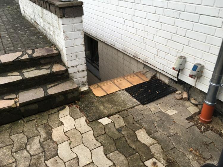

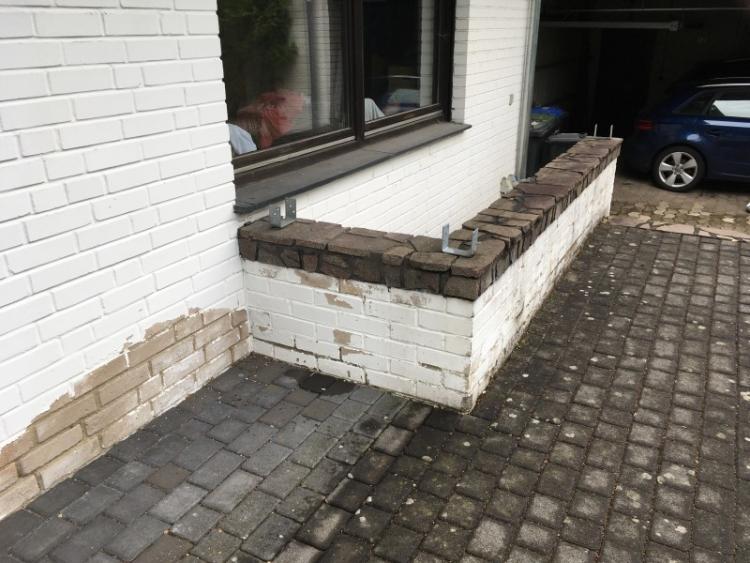

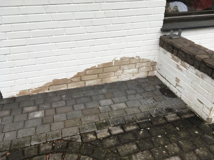

    hier mal ein peer Bilder von der Terrasse:
    Auf dem mittleren Bild kann man am rechten Bildrand die schwarze Wanne erkennen. Diese endet ungefähr auf der Höhe der untersten Stufe auf der linken Bildseite. Ales darüber grenzt direkt ohne Abdichtung an das Mauerwerk.
