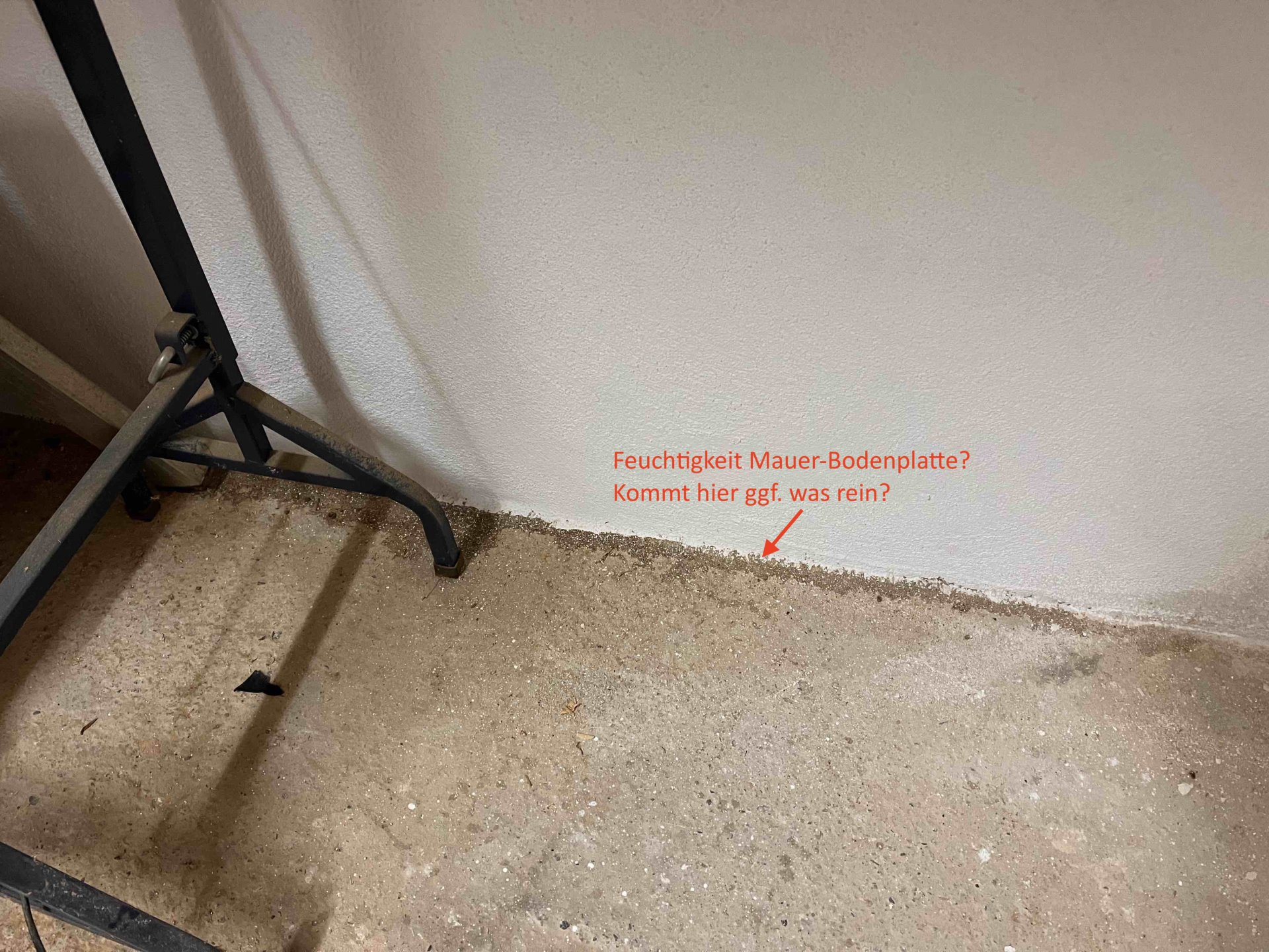

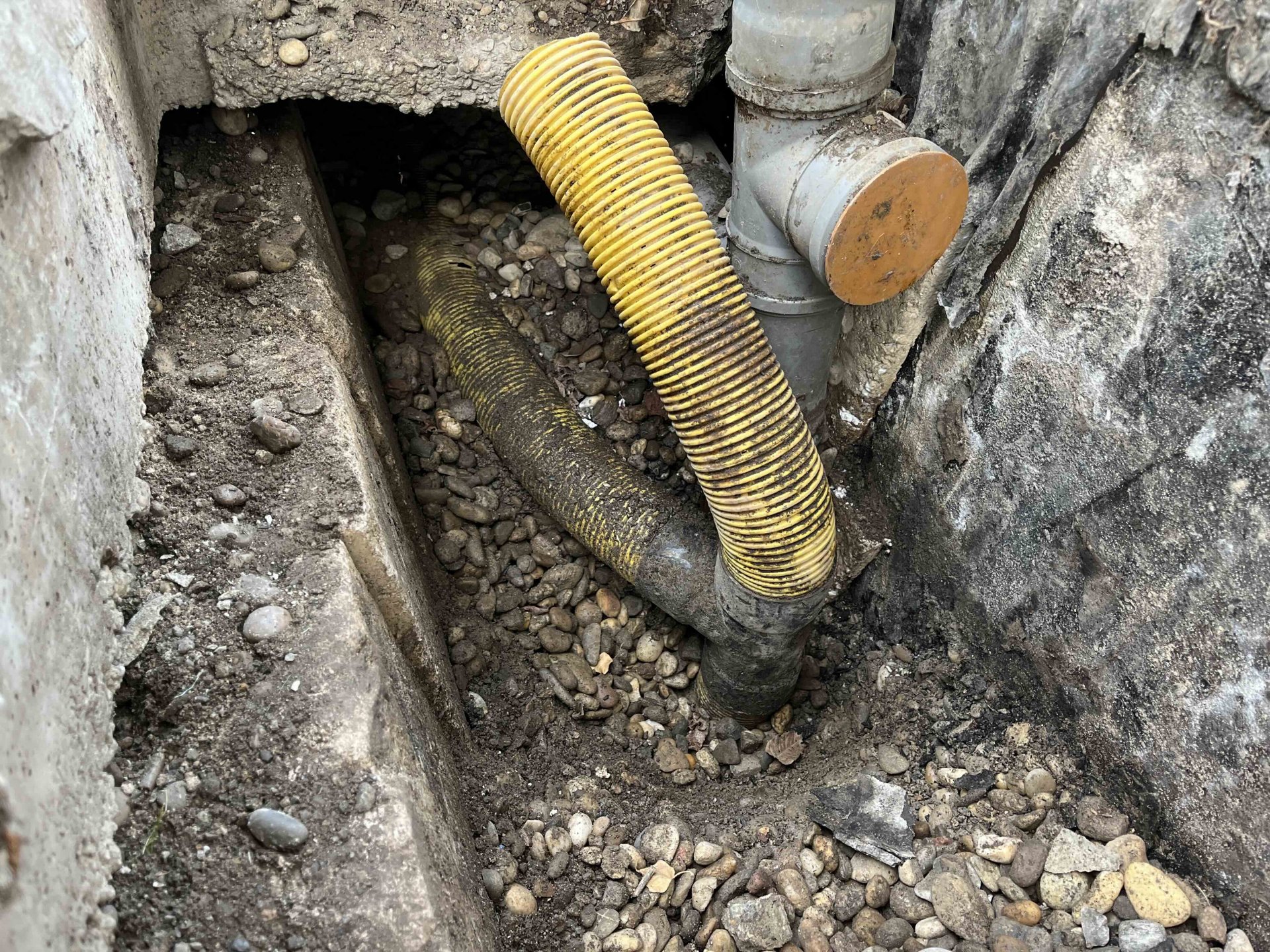

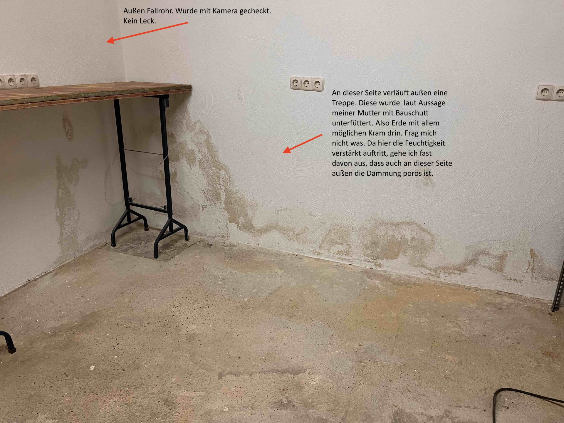

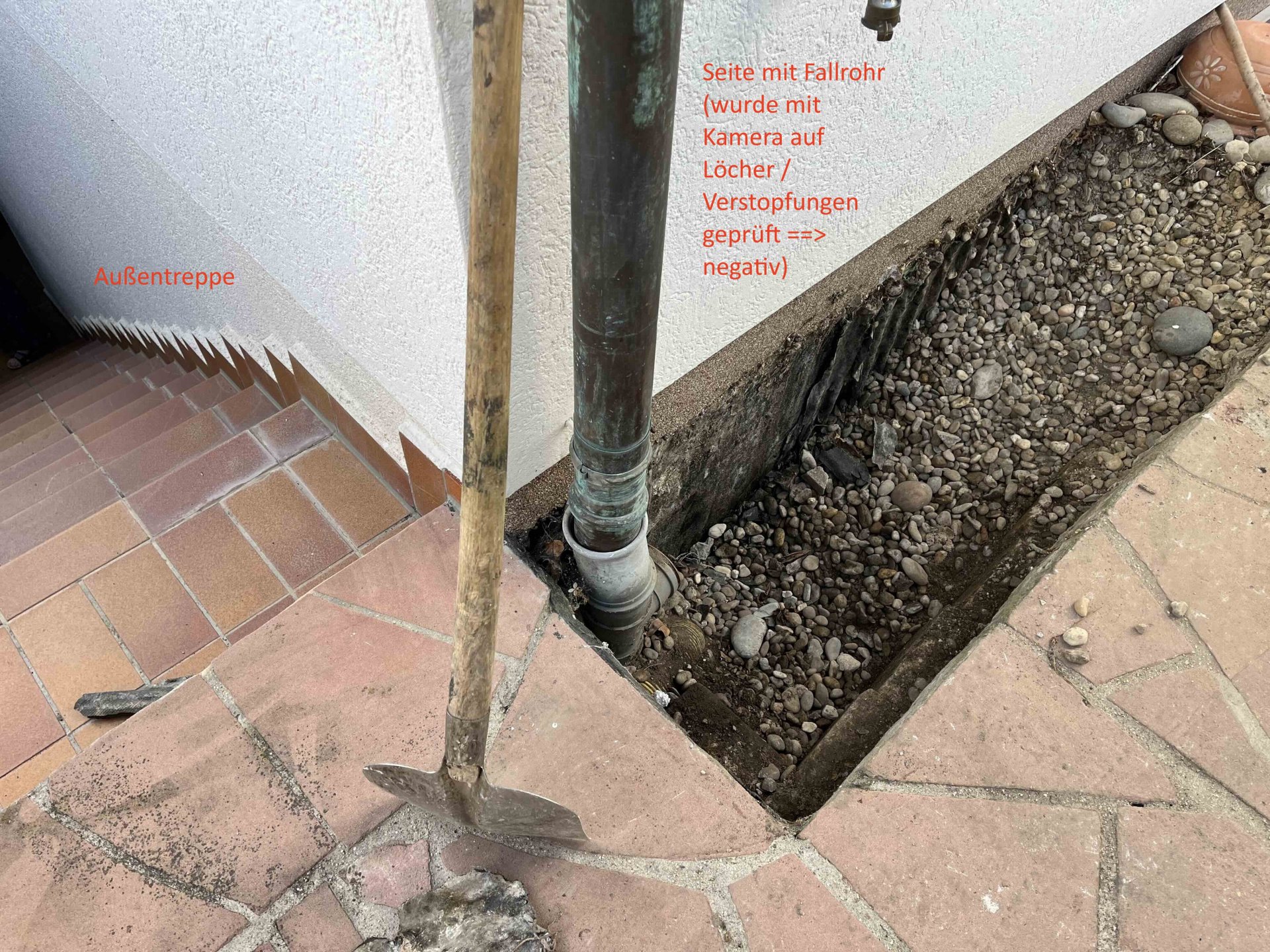

    Guten Tag,
    eine Frage: ich wohne in einem Haus aus den 80ern. Ist ein Hebel Haus aus Gasbeton.
    Im Keller ist eine rel. große feuchte Stelle.
    Ich frage mich nun: wie am besten damit umgehen. Schimmel hat sich noch keiner gebildet. Es wird immer gelüftet.
    Man sieht hier und da Salpeter. Mein Feuchtigkeitsmessgerät (Amazon) zeigt zwischen 22 und 40% an. Je nach Stelle
    Der Raum selbst wurde nie mit einem Estrich versehen.
    An der Wand mit den größeren Flecken geht außen eine Treppe runter. Darunter scheint es sehr lehmig zu sein.
    Ich habe mal ein paar Bilder bereitgestellt. Ich würde mich sehr freuen, wenn mir der eine / andere Fachmann hier mitteilen könnte, wie er mit dieser Situation umgehen würde.

    Ich habe an dem letzten Bild nicht den Eindruck, daß das Mauerwerk gegen Feuchtigkeit abgedichtet ist.
    Hier sollte mit zwei Lagen Dickbeschichtung zunächst abgedichtet werden. Unter der Treppe geht das nur am Rande. Aber beser als nichts.
