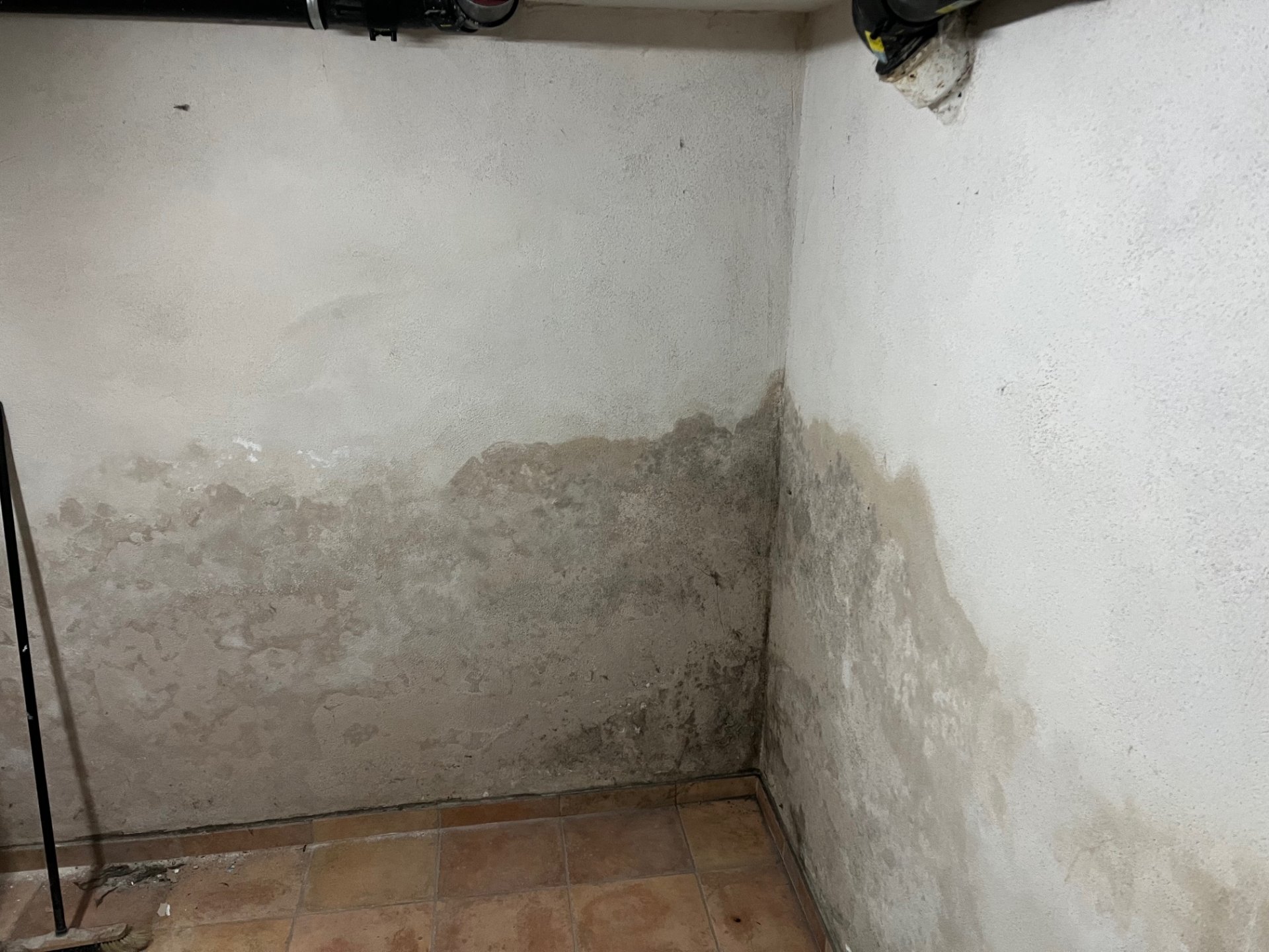

    Ich kann mich Wiesgen nur anschliessen, der Fall ähnelt, was den Keller angeht, meinem Haus fast 1:1. Unser Haus ist auch aus 1927 und ebenfalls Stampfbeton. Als wir 2008 saniert haben, hat der Statiker verboten die Aussenwände freizulegen, weil das Haus "wegrutschen" könnte. Ich hab ihn dann zumindest soweit bekniet wenigstens 1m freilegen zu dürfen. Das haben wir dann von aussen abgedichtet. Nach ca. 1 Jahr, waren bis zu dieser Höhe die Wand "Furztrocken". Ich muss dazu sagen, unsere Wände sind 40cm dick und mit Feuchte durchtränkt. Da wir damals den Fokus auf dem Wohnbereich hatten, auch wegen finanziellen Engpässen, wurde der Keller auf wann anders geschoben. Das ist wohl nun jetzt 2023. Was ich damals gemacht habe, weil die Luft im Keller immer über 70% Luftfeuchte hatte, ist eine selbstgebaute Lüfterkonstellation die im Kellerfenster eingebaut ist.

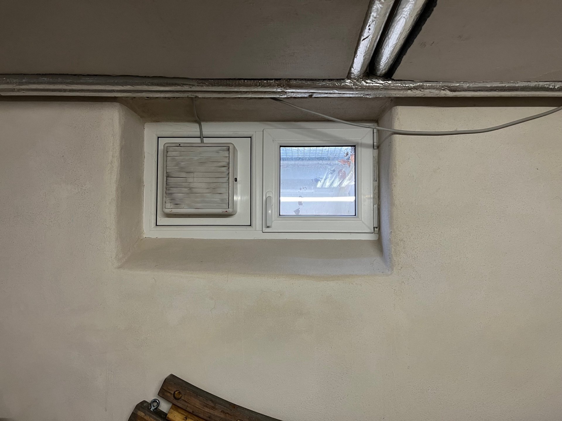

    Kellerraum A und Kelleraum B haben jeweils 30cm Durchmesser bidirektionale Lüfter eingebaut (Reichelt 30 Euro einer), die über eine Eltako Relaiszeitsteuerung (70 Euro) morgens um 5 Uhr eine halbe Stunde in Kellerraum A von innen nach aussen blasen und Lüfter Kellerraum B gleichzeitig von aussen nach innen Luft blässt. So entsteht eine Sogwirkung und die schlechte Luft aus dem Keller wird rausgeblasen und gleichzeitig frische Luft von aussen reingezogen. Um 6 Uhr laufen die Lüfter für 30 Min. in die andere Richtung. Im Sommer habe ich so nie mehr Luftfeuchte als 50-65%. Und die Luft wirkt angenehm frisch. Läuft sein 15 Jahren so tadellos. Diese Lüftersteuerung bleibt in Betrieb, "never change a running system".
    Mich stört eher die Optik der mit Feuchte durchtränkten Wände wenn ich in den Keller komme, wie so eine Art Schandfleck im Haus, das Haus ist super modern saniert und ein tolles Raumklima, nur der Keller eben... Daher will ich da nun ran aber mit Sinn und Verstand und vor allem effinzient. Wohne im Münchner Osten.

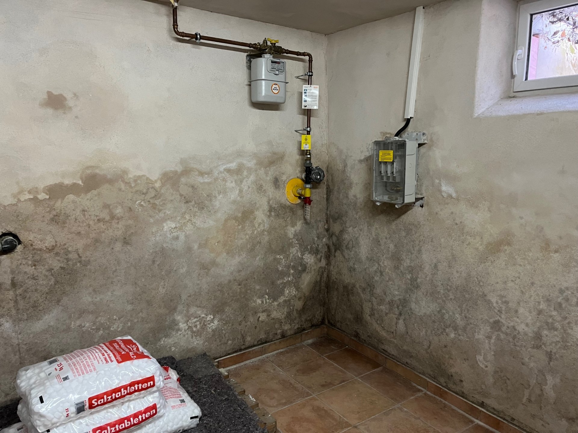

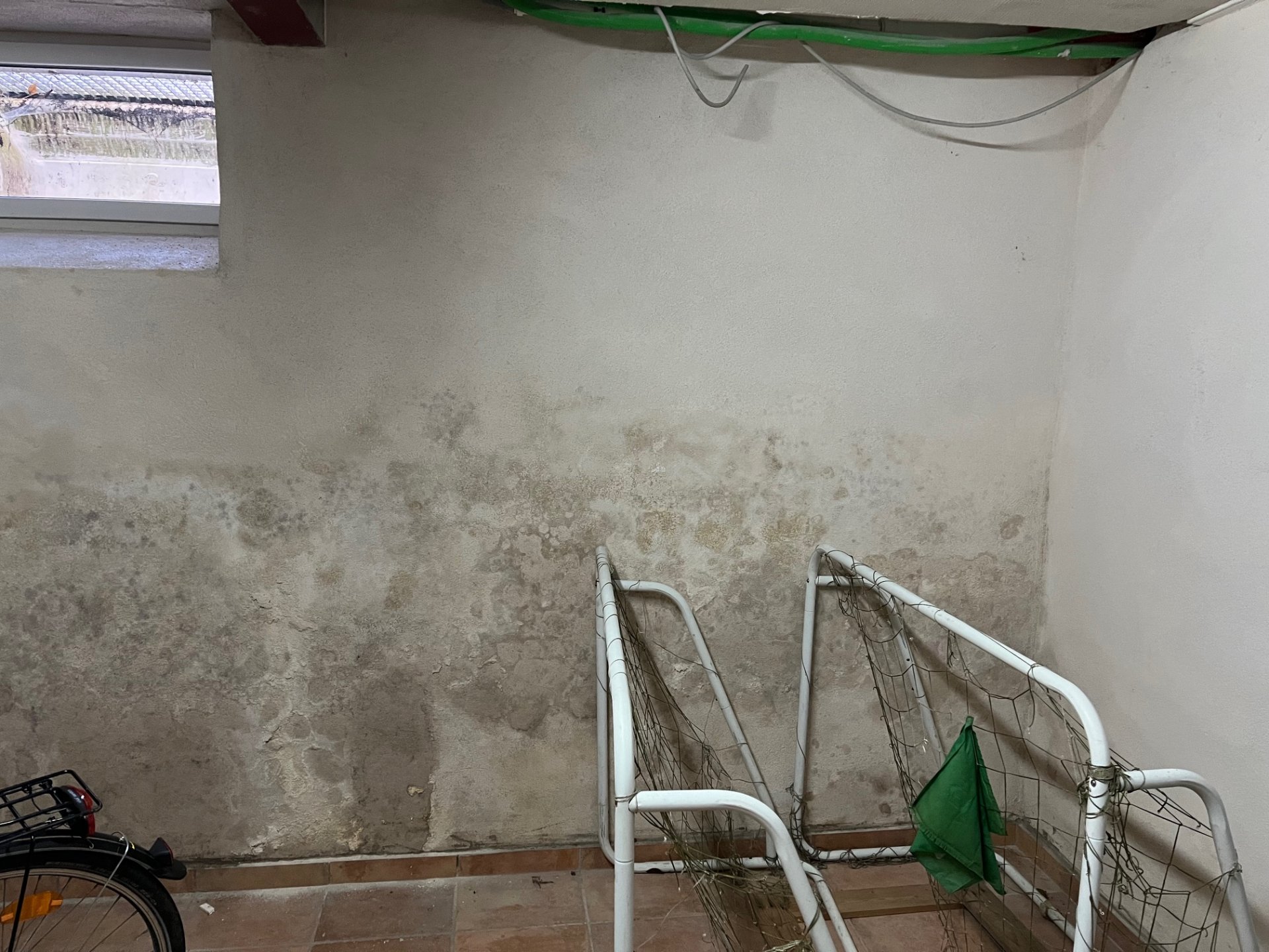

    Hier noch ein paar Bilder, wo man gut sieht, von der Decke 1m runter alles schön trocken, da die Aussenabdichtung Wirkung zeigt. Darunter sofort alles feucht. Auch den Fensterlüfter hab ich mal fotografiert.
    Worum es mir geht, wie schaffe ich es die Wände "schimmelfrei" zu bekommen / aussehen zu lassen.
    Schimmel abwaschen, und Dichtschlämme habe ich öfters geselen. Wen dem so ist, was würde sowas Kosten das machen zu lassen 9mx9m Grundfläche. Hat jemand eine Empfehlung für den Münchner Osten?

    Hallo dam72,
    dein Keller sieht für mich schon super aus... Bei mir ist nicht mal Putz drauf und der Stampfbeton zerbröselt langsam, ich muss also unbedingt etwas tun. Ich sehe das so das du durch deine Querlüftung aktiv zum Abtrocken der Wände beiträgst. Wenn du die Wände jetzt "versiegelst" dann würde meiner Meinung nach die Feuchtigkeit in der Wand weiter nach oben steigen. Wenn du dann eine beschädigte Mauerwerksspeere hast, steigt dir die Feuchtigkeit u.U. in deine bewohnten Räume.

    Danke Wiesgen,
    "dein Keller sieht für mich schon super aus..." diesen Satz kann meine Frau nicht teilen.;)
    Ich weiss wie Du es meinst, die Versiegelung könnte u.U. den von Dir ungewünschten Effekt haben nach ob zu wandern - gegen die Schwerkraft?
    Das Problem ist eher die Optik, das Haus hat seinen Frieden mit den feuchten Wänden seit ca. 100 Jahren.
    Daher wäre ich Dankbar wenn jemand eine Idee hätte wie man diese feuchten Stellen optisch annehmbarer hinbekommt ohne funktional mehr schaden anzurichten.

    Was meinst du wie das Wasser in die Blätter der Bäume kommt ;-)
    Eine Kapillarröhre hat eine gewisse "Hebefähigkeit", bei Wasser sind das ca. 14mm²/r, bei einer Röhre mit 1/100mm Durchmesser sind das schon ca. 2,8m ;-)
    Egal was du da unten im Keller machst, sobald das Abtrocknen zum Kellerinneren vermindert wird, steigt die Feuchtigkeit weiter nach oben.
    Mit etwas Glück sind die Kapillaren im Stampfbeton so groß, dass das Wasser nur 50cm ansteigen würde - dann könnte eine Wandhohe Versiegelung der von Innen durchaus helfen. Aber das weiß keiner, und eine Versiegelung von Innen ist immer ein Risiko.
    Deshalb würde ich das einfach mit Kalkfarbe oder einer ähnlich diffusionsoffenen Farbe streichen und fertig. Das wiederholst du dann halt alle 1-2Jahre, aber wer schön sein will muss leiden ;-)
    dam72 und VollNormal gefällt das.
