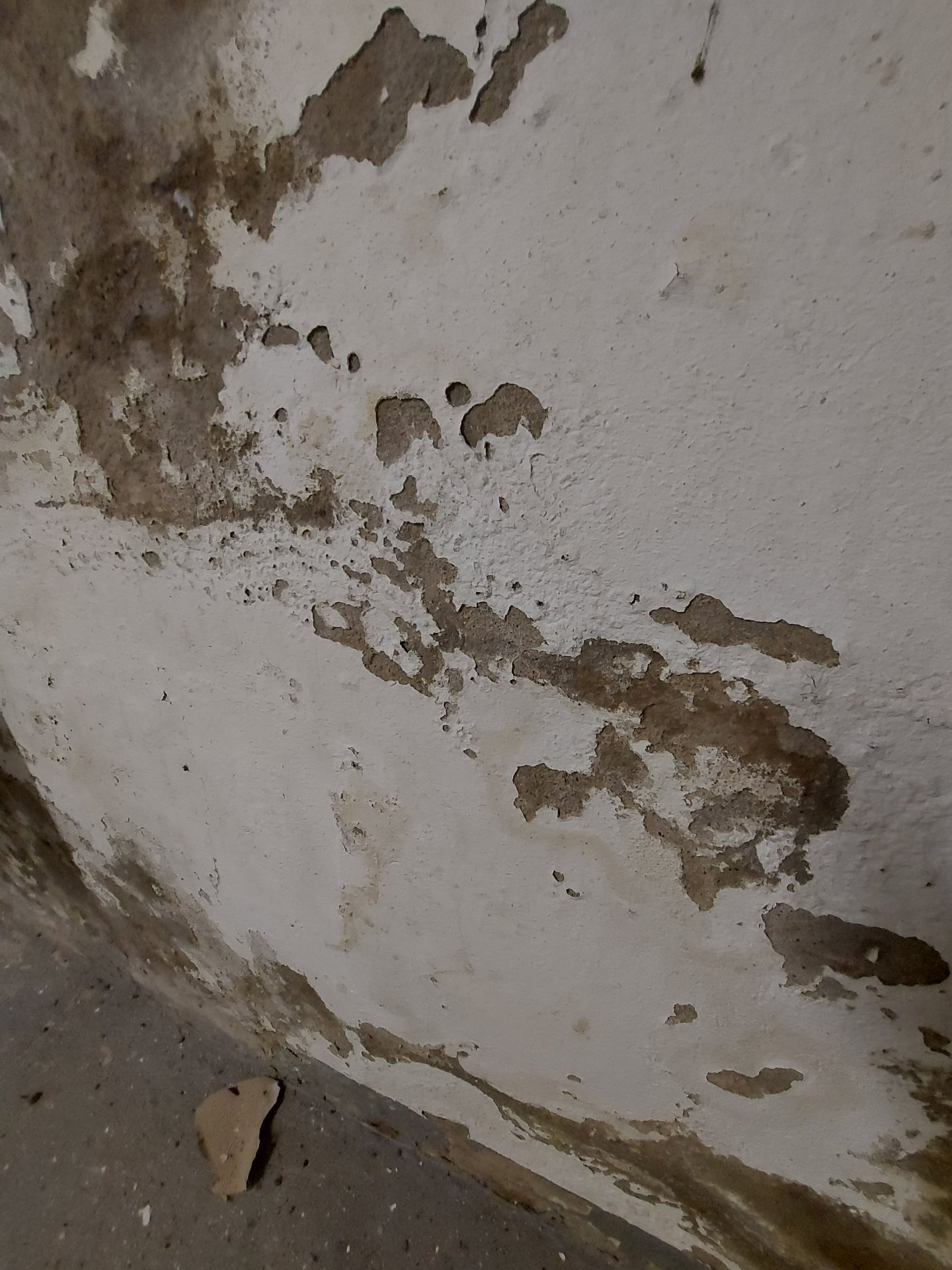

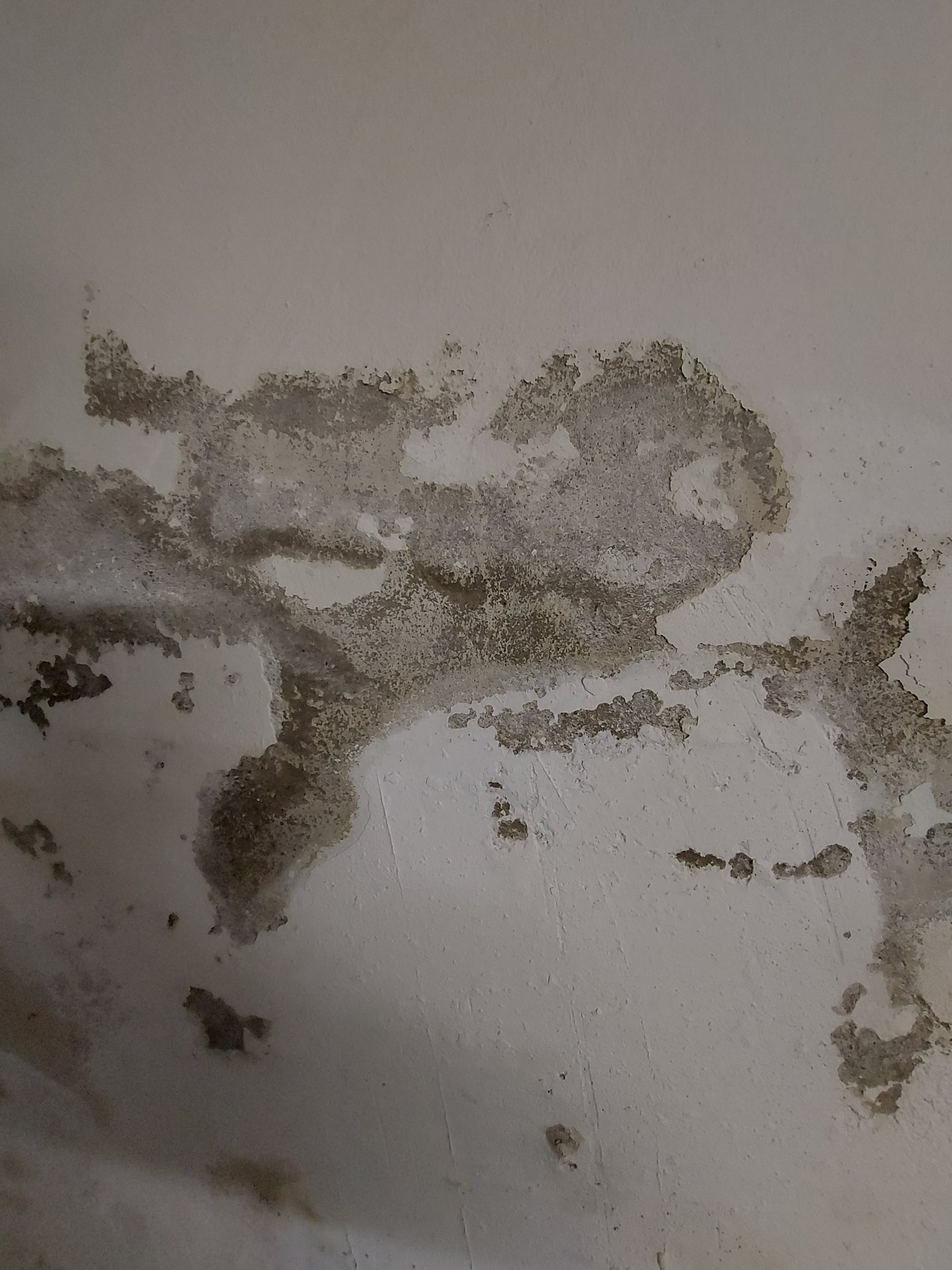

    Hallo, wir haben vor kurzem ein Haus gekauft und jetzt festgestellt dass die Kellerwände feucht (60-80) sind.
    Zum Zeitpunkt der Besichtigung hatte der Keller den Zustand wie auf den Fotos. Habe ich hier jetzt die Chance den Verkäufer in die Haftung zu nehmen, oder gilt das als offensichtlicher Mängel und es hätte mir direkt bei der Besichtigung auffallen müssen?
    Viele Grüße
    Peter

    Du hast es erfasst, offensichtlicher geht es ja nun kaum - auf jeden Fall wäre ich gespannt, welche Begründung Dir einfällt, um dem Verkäufer "arglistiges Verschweigen" zu unterstellen.

    Die Fotos scheinen auch nicht so nebenbei, sondern explizit auf die Feuchteschäden gerichtet zu sein?! Oder dachtet ihr, dass sei keine Feuchtigkeit??

    Naja die 60-80 Digits sagen ja nur, dass an der Oberfläche eine erhöhte elektrische Leitfähigkeit des Baumaterials (Farbe/Putz) vorliegt, was auf Mauerwerkssalze und/oder auf erhöhte Oberflächenfeuchte schließen lässt. Das KANN ein Hinweis auf Mängel/Schäden an der Bauwerksabdichtung sein, MUSS ABER NICHT. Grad im Keller kann es auch Sommerkondensat sein.
    Hier stellt sich die Frage wie der Keller zukünftig genutzt werden soll und ob eine Sanierung der Bauwerksabdichtung dafür tatsächlich notwendig ist.
    Eine Schadenersatzklage gegen den Verkäufer sehe ich da als wenig aussichtsreich an, denn die fotografierten Salzränder und Farbablösungen waren sicher auch schon zur Ankaufbesichtigung vorhanden und somit hat der Verkäufer nichts verschwiegen oder Altschäden "übermalert".

    Muss man als Verkäufer alles nachmessen?
    Ich frage Euch jetzt mal ganz frech: Muss man als Käufer, wenn man es schon sieht UND Fotos macht, nicht nachfragen, was da los ist oder einfach mal selbst nachmessen? Nicht böse, aber das war Dummheit und die Aktion müsst Ihr unter "Lehrgeld" verbuchen. Ihr habt es gesehen, fotografiert und mit diesem Wissen gekauft.

    Nein, muss man nicht. Man muss sein Produkt nicht schlecht reden. Der potentielle Käufer weiß darum, dass, je älter, desto mehr Mängel ein Haus haben kann (nicht muss). Deshalb sollte man bei einem (nicht nur älteren) Gebäude einen Sachverständigen mitnehmen, damit man mit den erkannten Mängeln kalkulieren und ggf. den Preis besser abschätzen kann.
    Meine Antwort sollte eigentlich kurz ausfallen, aber der Vorredner weiß wohl nicht, was das Wort Mangel bedeutet ;)
    Man muss „Baujahrtypisches“ hinnehmen.. ja.., zb hat man ja früher anders gebaut.
    Aber ein Baujahr hat mit einem Mangel nichts zu tun. Ein Neubau kann mehr Mängel vorweisen als ein Altbau. Dennoch kann man es dem Neubau ggf gar nicht ansehen, im Gegensatz kann der Altbau baujahrtypisch verheerend aussehen, was er aber nicht ist.
    Letztendlich aber bist Du selbst für die Prüfung verantwortlich.
    Hol Dir am besten einen Maurer, der das einschätzen soll.

    Danke für die Antworten. Das Baujahr des Objektes ist ca. 1954. Es ist wohl fast standard für dieses Baujahr das Keller so aussehen. Wir werden uns damit abfinden und für bessere Belüftung sorgen. Eventuell überlegen wir auch die Wände nochmal vom alten Putz zu befreien und Sanierputz auftragen zu lassen. Zu Wohnzwecken soll der Keller nicht genutzt werden, lediglich zur Lagerung.

    Im Sommer solltest du einen Raumentfeuchter/Raumklimaanlage verwenden, um die Kondensfeuchte aus dem Keller zu holen. Ansonsten könnte der Keller sehr unschön zum Lagern sein.
    Davon abgesehen könntest du ein wenig die Peripherie untersuchen, ob es außen eine Wasserquelle gibt, welche von Außen hinein drückt. Etwa ein ungünstiger Ablauf einer Regenrinne, Gefälle einer anliegenden Pflasterung, etc. Wenn die Feuchte nicht überall gleichmäßig ist, könnte sie von Außen kommen.
    Ansonsten: Lehrgeld. 1954 ist halt Nachkriegs-Bauboomzeit. 70 Jahre alt, nicht unter den besten Bedingungen und Regeln gebaut... aber Massiv, und das ist auch was schönes. Es gibt leute, die investieren 5-Stellige Beträge in die Dämmung des Kellers um sowas warm+trocken zu bekommen. Muss man aber nicht.

    Zu diesen Objekten dieser Baujahre:
    - Im Sommer Kellerfenster geschlossen halten, ggf. nachts lüften!
    - Lose Anhaftungen abbürsten
    - Die Teerpapplage gegen aussteigende Feuchtigkeit befindet sich meist auf der ersten Steinreihe.
    Hier erstmal Putz wegnehmen bis zum 2. Stein und beobachten
    - Eventuell gibt es eine 2. Lage etwas über Höhe Außengelände ( wenn das so zutrifft ) Der Keller diente früher auch dazu, den Bau aus dem ` Dreck ´ zu erheben.
    Fazit: Erstmal regulär lüften und Punkte der Vorposter abklären. dann sieht man weiter.....
