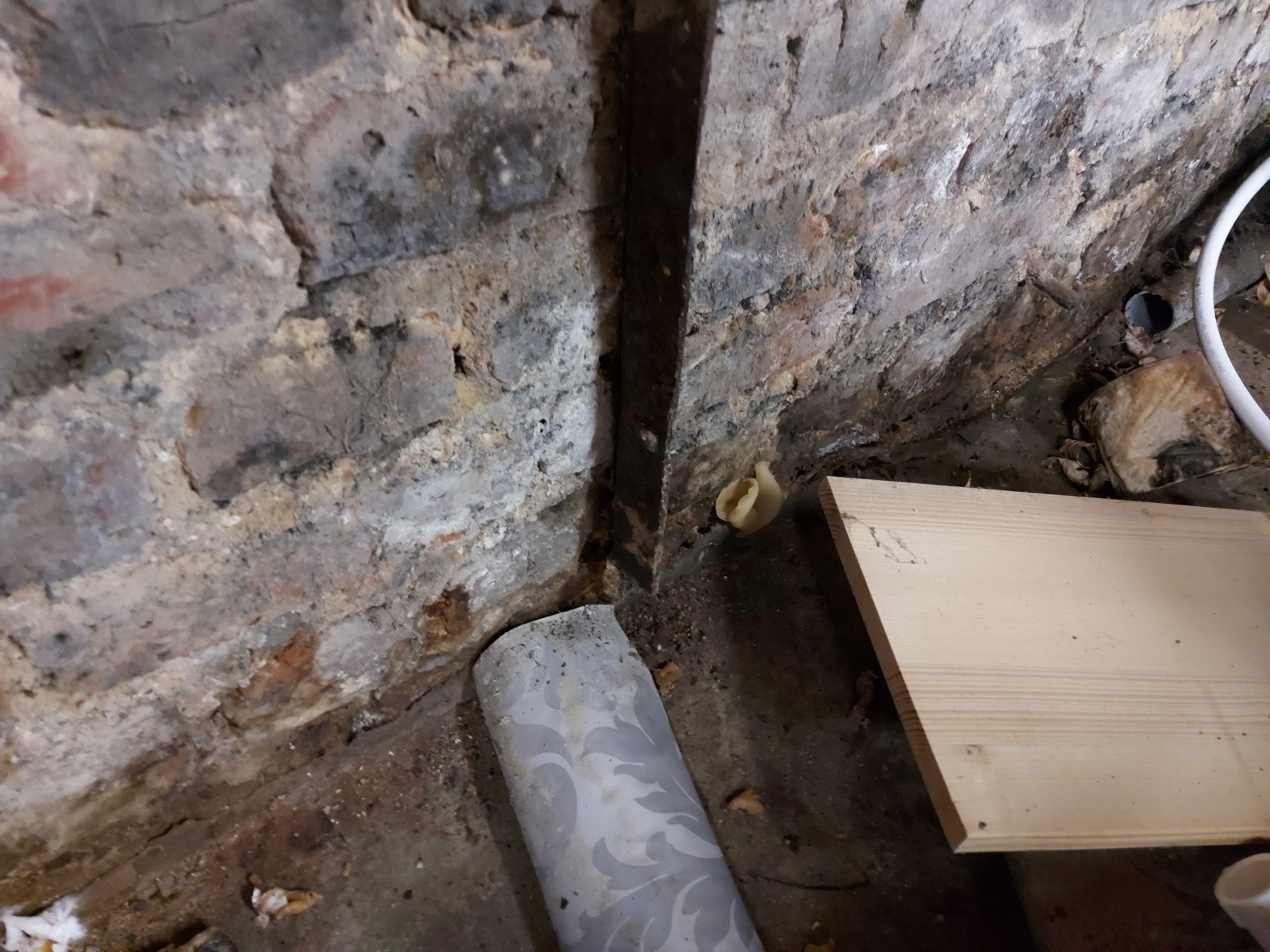

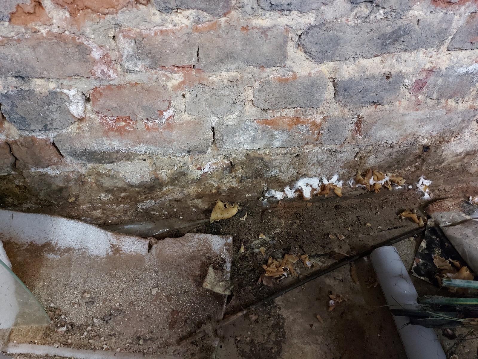

    Wir bewohnen ein Haus aus Anfang 1930.
    Das Haus als solches ist saniert. Zum Haus gehört ein Kellerraum (Gewölbe). Dieser wird von uns nie genutzt da eine gewisse Feuchtigkeit immer schon zu vernehmen war. Da es ein reihenmittelhaus ist, ist auch lediglich die Vorderseite des kellers zu erreichen für den Fall einer neu Abdichtung.
    Da ich sehr selten in den nicht genutzten keller gehe ist mir auch heute erstmals ein pilzbefall aufgefallen. Ich bin gerade etwas ratlos diesbezüglich und hoffe auf ein paar Ratschläge eurerseits.
    Vielen Dank im voraus!

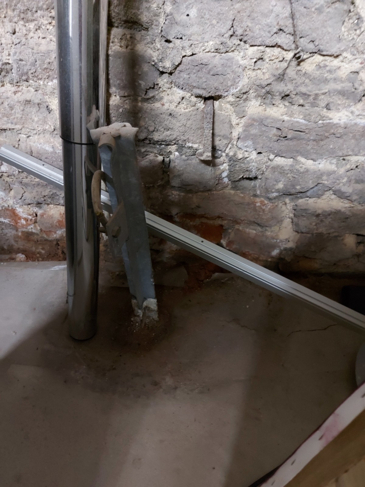

    Eine weitere Information hierzu.....
    Ich habe heute auch erstmals im Pumpenschacht Wasser festgestellt. Es hat jedoch gar nicht geregnet, zum ersten Mal tatsächlich. Der Haken daran ist leider das zwar ein Schacht vorhanden ist, aber leider kein Abfluss. Heißt das Wasser kann nicht abgepumpt werden.
    Ich vermute also stark das die Feuchtigkeit durch den Boden eindringt und so der pilz entstanden ist. Die Feuchtigkeit ist auch an diversen Stellen am Boden sehr gut sichtbar. Ich bin für eure Ideen hierzu offen.
    Ach ja, es ist ein Gewölbekeller der gar nicht genutzt wird.

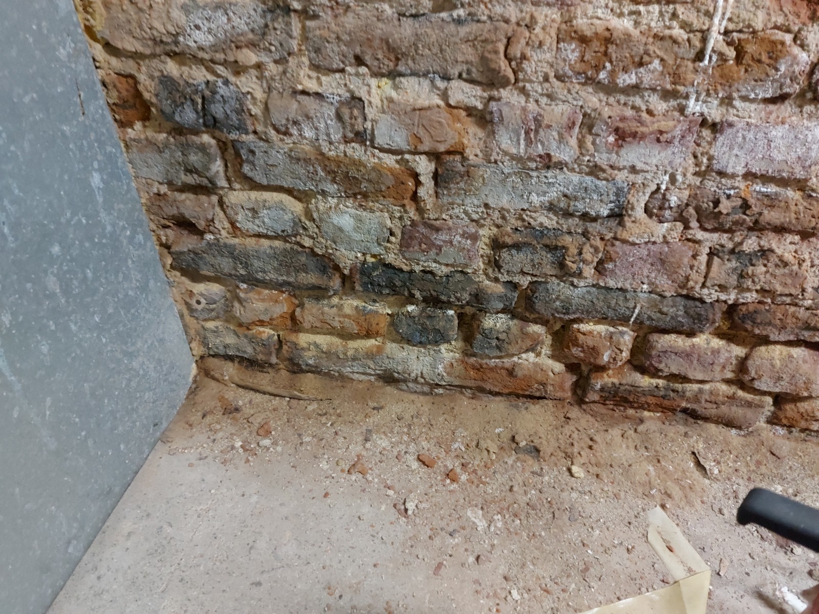

    Erstmal alles organische rausräumen, dann hat der Pilz auch nix worauf er wachsen kann.

    Und dann ein wenig im Auge behalten, wann ist wieviel Wasser im Pumpensumpf,mit einer kleinen Schwimmerpumpe aus dem Baumarkt kommst Du da weit. Wenn es nicht viel Wasser ist kannst Du das im Garten versickern lassen, halt möglichst nicht direkt an der Hauswand sonst pumpst Du nur im Kreis.
    Wenn es unabhängig von der Witterung immer mehr wird dann kontaktiere deinen Wasserversorger dann ist wahrscheinlich in der Nähe ein Rohrbruch. Ist gar nicht so selten besonders in älteren Siedlungen.

    Da ist auch nur am Boden des schachtes lediglich 10cm Wasser. Aber der schacht ist bis oben hin voller schwitzwasser.
    Zur aufsteigenden Feuchtigkeit komme ich auch darüber und ausserdem von einem Bild des fundamenterders.

    Kein Abflussrohr im Keller? Was liegt denn da am Boden?
    Damit es nicht weiter kondensiert, die Kellertür oder -klappe immer schön geschlossen halten.

    Das Rohr auf dem Bild ist ein altes übrig gebliebenes einzelnes Stück was ich einfach nur im Keller aufgehoben habe.
    Aber gut, raus bohren könnte ich natürlich. Bekäme ich ja ohne weiteres hin.
    Ich werde die Tage alles leer räumen und säubern.
    Wäre ein Bauentfeuchter für mich hilfreich?

    Doch klar schaden wird es nicht ! Um erstmal zu trocknen um auf einen Status quo zu kommen. Aber wenn immer wieder Wasser von unten nach kommt reicht das alleine natürlich nicht aus

    Kleines Update......
    Die Schadensursache ist mittlerweile gefunden. Der Bagger steht vor der Tür. Und das führt nun zum nächsten thema
