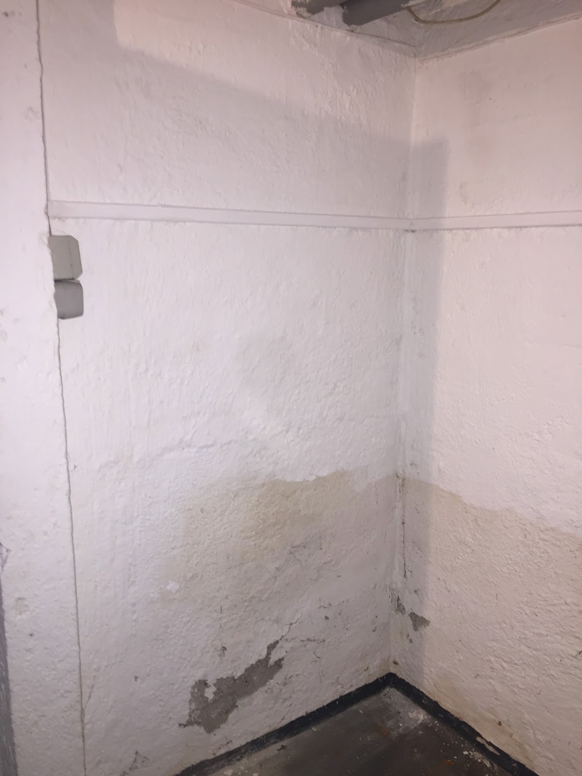

    Hallo Bauexpertenforum,
    in unserer Doppelhaushälfte (BJ 1958) is der Keller "baujahrestypisch" feucht. Anscheinend ist das auch bei den baugleichen Häusern der Siedlung nicht viel anders.
    Was wir wissen:
    - Betonwände (Stampfbeton?), 30cm stark. (Innenwände 24cm)
    - Boden auf Streifenfundament gegossen
    - Aussenwände feucht bis nass, teilweise über 90 digits - und nicht "nur" aufsteigend, sondern auch weiter oben (obwohl es auf ca. 1m höhe an den meisten Stellen "nur" 30-50 digits waren.
    - Bodenplatte ist auch feucht nach Messung (und wenn man Karton draufstellt, wird der auch schwarz/schimmelt)
    - Keller ist ca. 1.80m im Erdreich, Raumhöhe ca. 2m. Das Haus ist 7.68m (Süd-/Nordseite) x 9.38m (Westseite=Wetterseite, Ostseite=Kommunwand) groß.
    - Grundwasser ist in der Gegend mindestens 5m unter der Oberfläche
    - Sehr diszipliniertes Lüften hilft natürlich schon ein bisschen, aber löst das Problem auch nicht
    Unser Ziel ist, den Keller zu einem trockenen Lagerkeller und evtl. einem Hobbyraum (ohne große Ansprüche) aufzuwerten. Wir wollen Kleidung, Bücher, usw. dort aufbewahren können, ohne dass sie verrotten und stinken.
    Auf der Suche nach Lösungen haben wir nun Angebote von einem lokalen Isotec-Anbieter sowie Drytech, die (wenig überraschenderweise) "ihr" Verfahren vorschlagen - Innenabdichtung bzw. Rasterinjektion. Beide kommen auf gute 40.000 EUR (incl. Mehrwertsteuer). Das kommt mir selbst im Raum München nicht gerade günstig vor.
    Beide Anbieter meinen, selbstverständlich würde auch eine Außenabdichtung helfen, wäre allerdings normals ca. 20.000 EUR teurer (wegen der Erdarbeiten).
    Zusätzlich hat Isotec noch optional angeboten, den Kellerboden zu sanieren, mit einer wenige Millimeter dicken Versiegelung (soweit ich mich erinnere mit Mehrkomponenten-Epoxidharz oder sowas). Kostenpunkt: weitere 15.000 EUR. Bei beiden Anbietern gab's keine klare Aussage, ob das nun wirklich nötig uns sinnvoll ist.
    Aufgrund der niedrigen Raumhöhe ist es nicht optimal (aber prinzipiell möglich), einen Estrich auf den Boden gießen.
    Fragen:
    1) Funktionieren beide Verfahren zuverlässig in unserer Situation? Gibt's klare Vor-/Nachteile?
    2) Isotec würde für die Innenabdichtung die Innenwände am Anschluss an die Außenwand schneiden, um die Dicht-Beschichtung durchgehend an der Außenwand anzubringen. Ist das statisch bedenklich, so dass ich einen Statiker hinzuziehen sollte?
    3) Ist eine Innenabdichtung empfindlich? Schränkt mich das stark ein (kann ich z.B. Regal anbohren?)
    4) Ist eine high-tech Versiegelung zum Preis eines Kleinwagens die einzig sinnvolle Methode, den Kellerboden abzudichten?
    5) Sollten wir am Ende doch lieber von außen Aufgraben und abdichten, und versuchen einen Anbieter zu finden, der keine 60k dafür will?
    Hilfe und Meinungen sind sehr willkommen. Gerne kann ich auch per PN die Angebote teilen, wenn das hilft.
    Vielen herzlichen Dank!
    Klaus

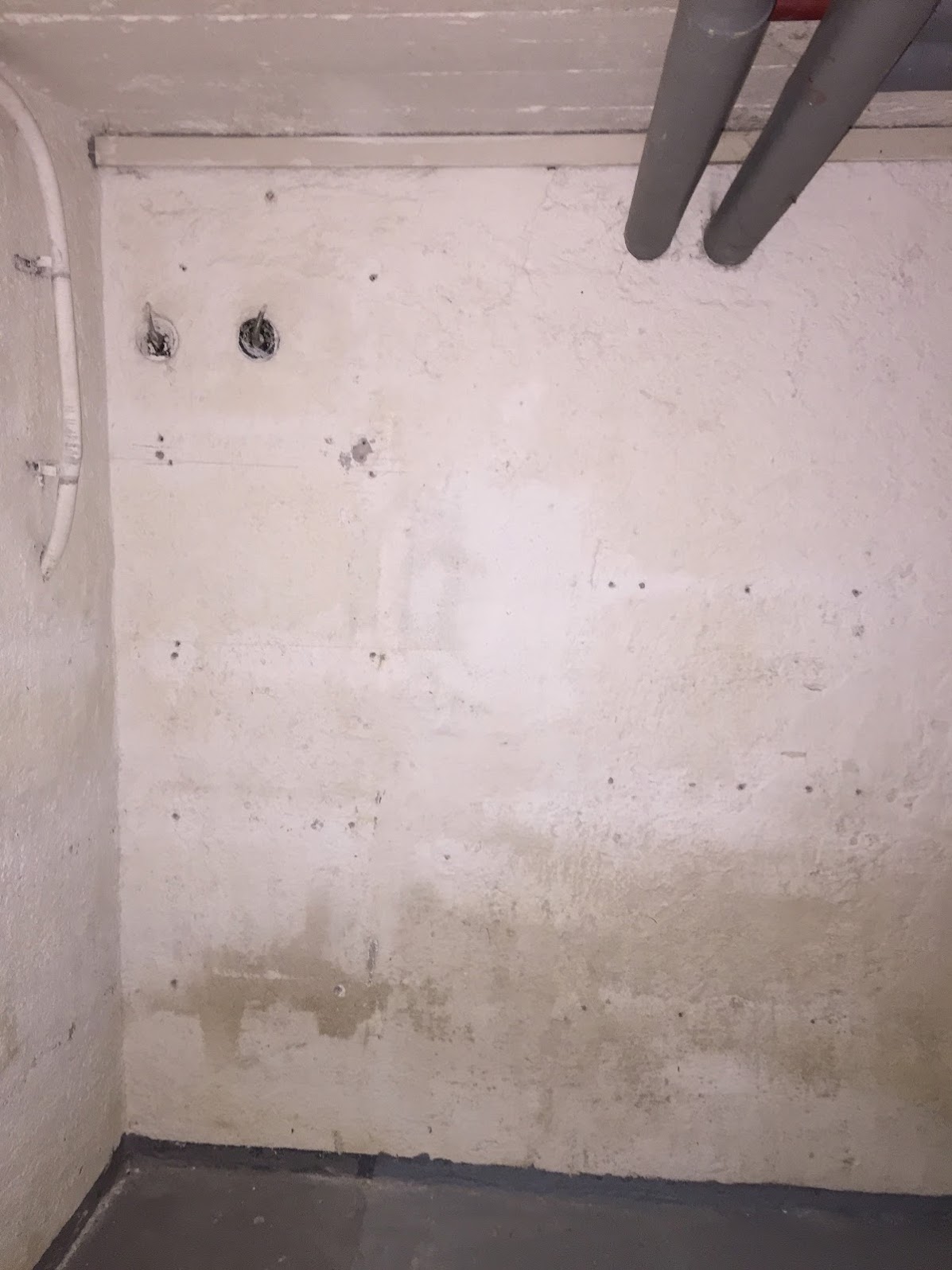

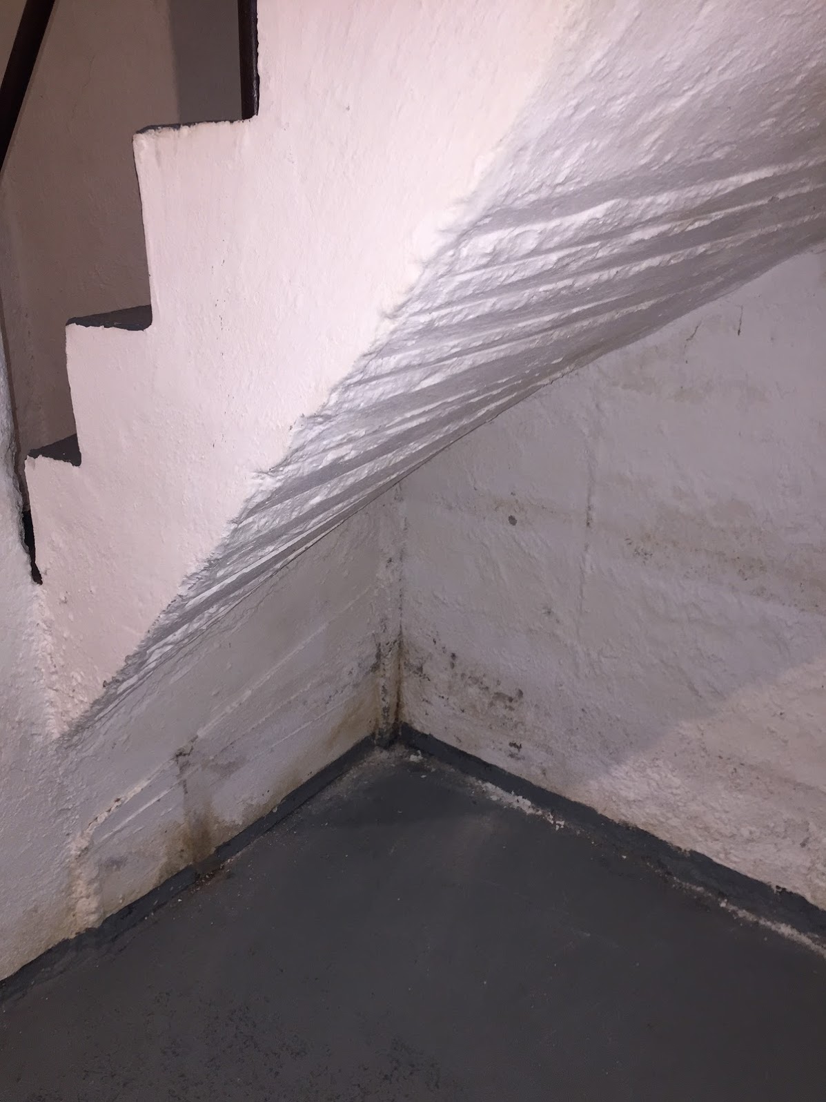

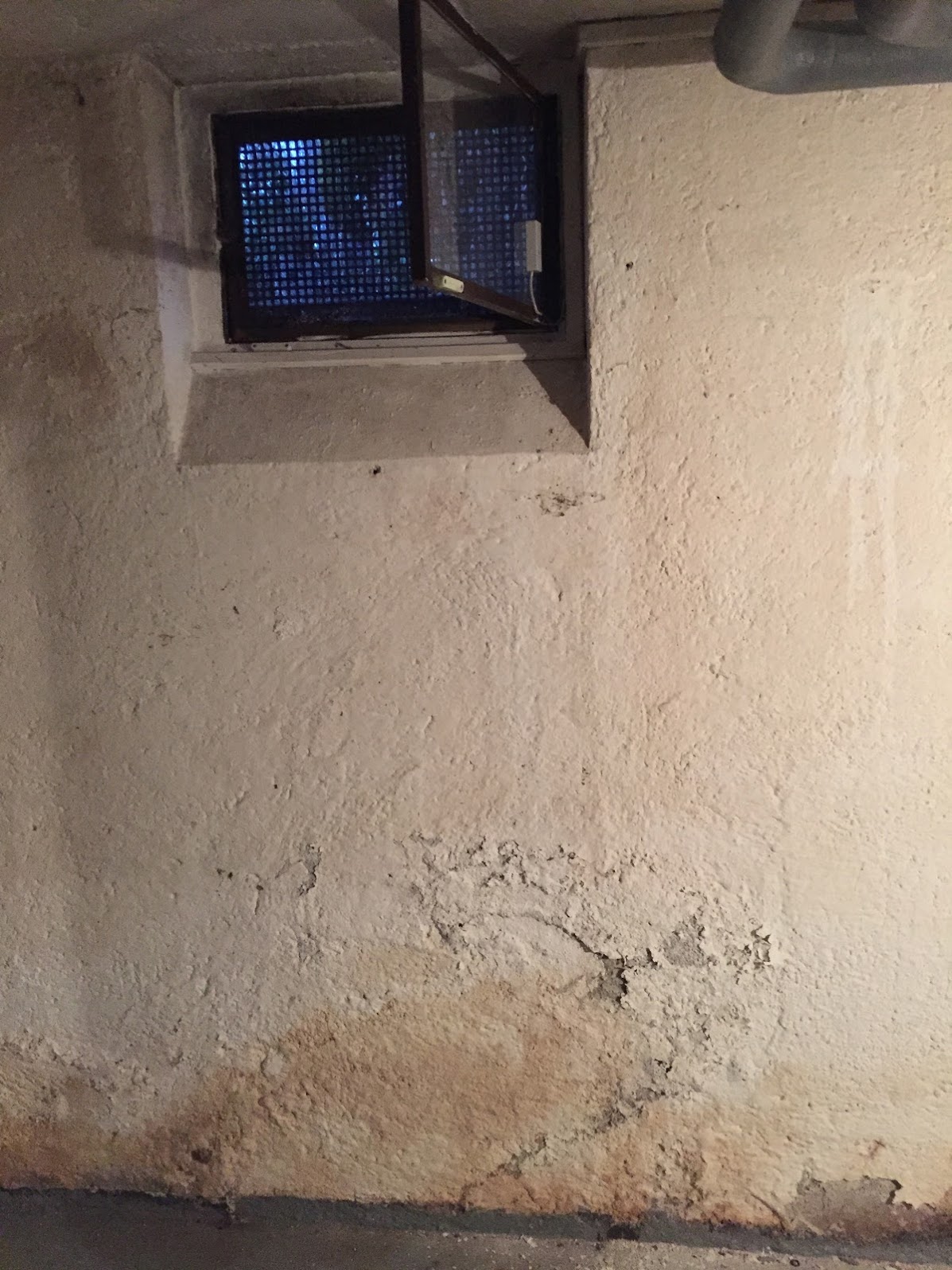

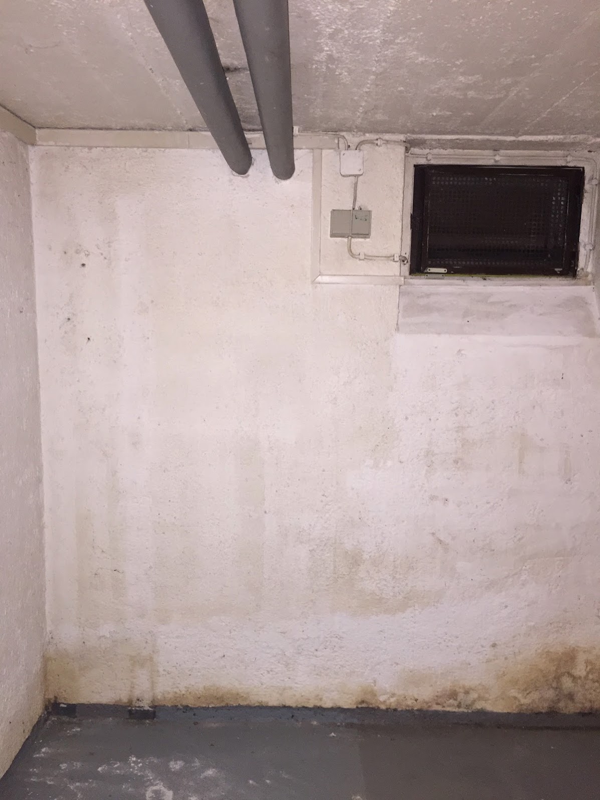

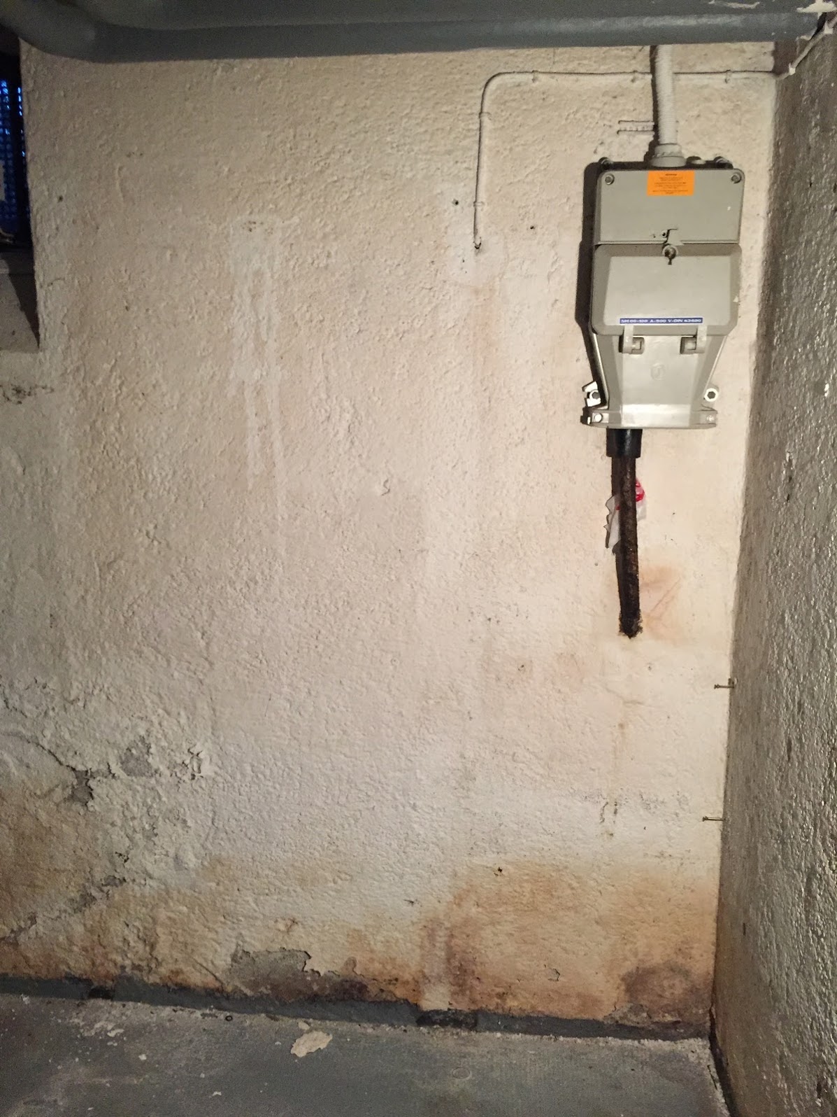

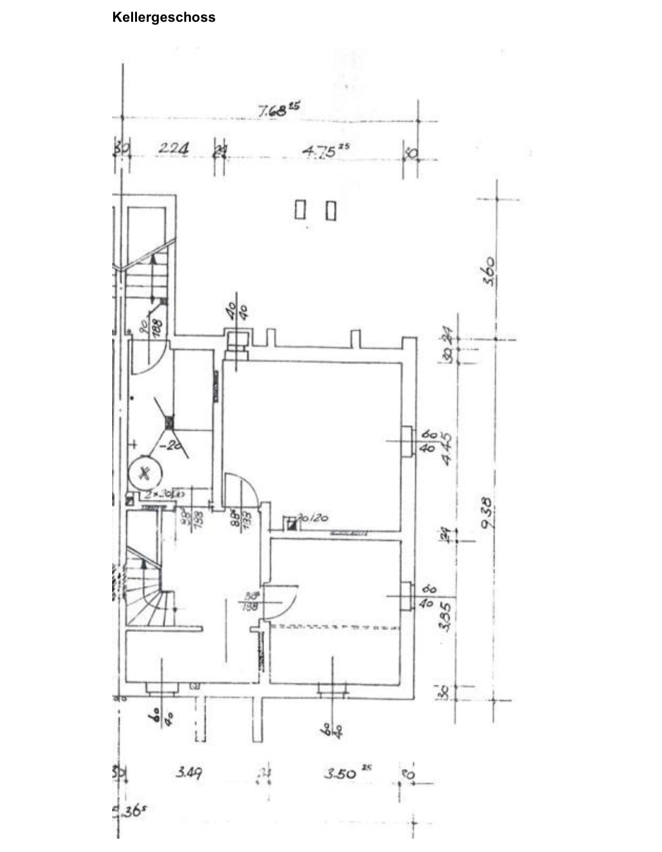

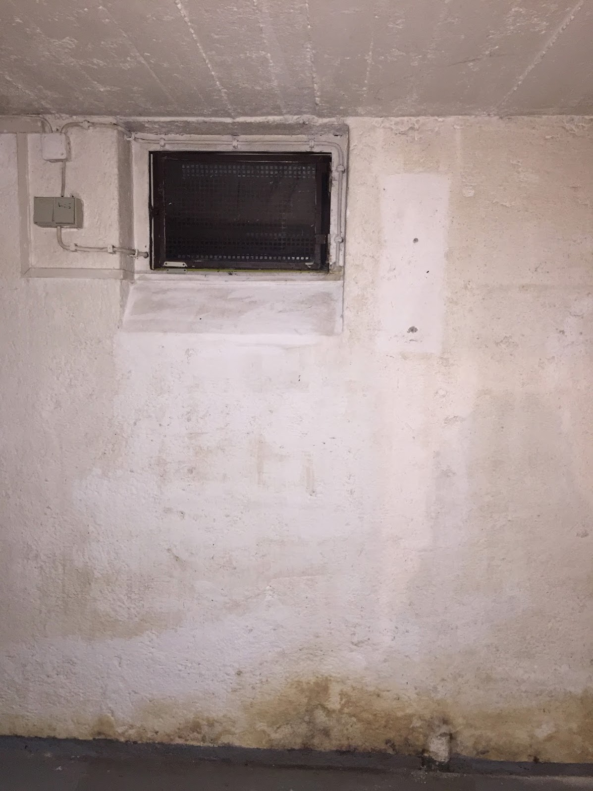

  4. #4 klausey, 07.07.2019
    klausey
    klausey
    07.07.2019
    Hier mal noch ein Grundriss und ein paar Fotos.
    Die Fotos sind allerdings von vor unserem Einzug und nachdem das Haus ein Jahr nicht bewohnt war (und davor wohl schlecht gelüftet). Im Moment schaut's besser aus, aber nicht gut.
    -> Isotec funkioniert zuverlässig.
    ->DRYTEC kann ich nicht beurteilen, es gilt aber physikalisch immer noch die Regel: Mit Wasser gefüllte Kapillaren können NICHT mit Druck gefüllt werden.
    Gefüllt werden können nur nicht wasserführende Kapillaren und Poren.
    Ausserdem finde ich kein WTA-zugelassenes Injektionsprodukt von Drytech...
    -> nein, denn normalerweise erfolgt das Schneiden und wieder vermauern Abschnittsweise.
    -> Eine Innenabdichtung darf nachträglich nicht durchbrochen werden.
    -> Geht auch mit z.B. Multi-Baudicht und oben drauf Fliesen.
    -> beim Aufgraben wird die Ursache beseitigt, d.h. die Wände trocknen aus.
    Du hast keine herkömmliche durchgehende "Bodenplatte" , sondern einen Magerbetonestrich, der zwischen den Streifenfundamenten eingebracht wurde.
    Du kannst mir gerne mal die Angebote senden zwecks Diskussion, was genau angeboten wurde.
    Bei Drytech interessiert mich der weiter Aufbau nach der Injektion (versteckte Innenabdichtung?)
    Finde 40 K etwas zu teuer..
