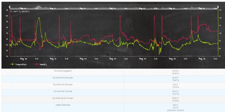

    Hab ich schon als fertiges System laufen. Logging per Funk auf einen Pi.

    ??? Kannst Du das nicht selbst ??? ;)
    Ich denke diese Grundfunktion darf jeder User benutzen.
    Zum "Bastelprojekt", ob Arduino, Raspberry, Banana, usw. usw. die obigen Funktionen lassen sich einfach mit solchen µC boards erschlagen. Leider haben sich so ziemlich alle Anbieter günstiger Luftfeuchte-Überwacher-Regler-Lösungen von diesen Projekten verabschiedet, so dass man tatsächlich selbst basteln oder tief in die Tasche greifen muss.
    Der Vorteil dieser µC-board Lösungen ist, dass man gefahrlos damit basteln kann, denn man bewegt sich immer im Bereich harmloser Spannungen und Ströme. Als Lüfter genügt ein einfacher DC-Lüfter, so dass man es auch hier nicht mit gefährlicher Netzspannung zu tun hat. Ansonsten könnte man überlegen mit "Funksteckdosen" zu arbeiten.
    Wenn man so etwas in Serie produzieren müsste, dann sieht die Welt schon etwas anders aus, denn dann wird um jeden Cent gefeilscht. Andererseits hat man dann die Möglichkeit die Leiterplatte so zu gestalten, dass wirklich nur das onboard ist was benötigt wird, und man kann sie passend für ein Standard-Gehäuse machen.
