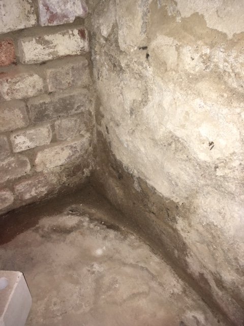

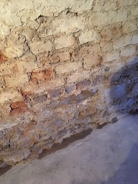

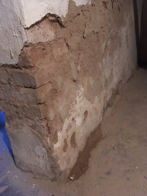

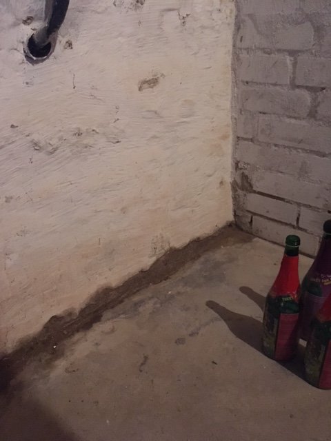

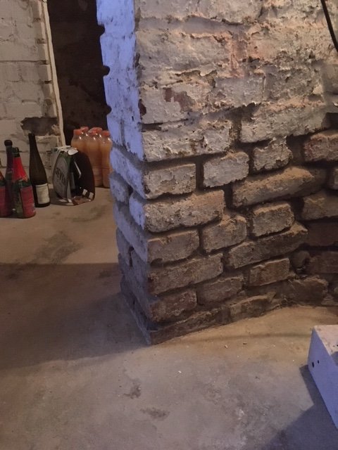

    Liebe Foristen,
    ich bin stolzer besitzer eines Altbaus mit dem ungefähren Baujahr 1901. Das Haus ist teilunterkellert und der Keller ist - wie sollte es auch anders sein - feucht. Mittlerweile habe ich zwei Pumpensümpfe gebaut die das von unten hochdrückende Grundwasser unter der Bodenplatte halten. Früher stand da immer mal wieder Wasser nach starken Regengüssen. Nach dem Einbau der Pumpensümpfe ist es viel besser geworden. Trotzdem ist es an einigen Stellen feucht. In dem Keller sind die Ölheizung, ein Weinregal und zwei Kühlschränke. Nun möchte ich die Waschmaschine und den Wäschetrockner ebenfalls dort hinstellen. Grundsätzlich stellt sich mir die Frage, ob die Geräte dort unten einen Schaden nehmen würden. Des Weiteren suche ich nach einer einfachen Möglichkeit, die Wände wieder zu verputzen bzw. etwas ansehnlicher und sauberer zu gestalten. Eine Horizontalsperre ist kurz unter der Kellerdecke vorhanden, so dass keine Feuchtigkeit in das Ergeschoss ziehen kann.
    Wer kann mir weiter helfen?
    Vielen Dank

    Belüftet? Ein Fenster hat eine Öffnung so das die Heizung Luft ansaugen kann. Alle anderen Fenster sind einfach verglast und sehr alt - also dementsprechend undicht. Hin und wieder lüfte ich, dann wird es besser. Aber es kommt kontinuierlich Feuchtigkeit durch die Bodenplatte nach oben. Das ist auf den Fotos an den Übegangen zu den Wänden gut zu erkennen.

    Dann stell die Geräte einfach auf einen kleinen Sockel, damit sie keine nassen Füße kriegen.
    Die Luftfeuchtigkeit wird sie nicht umbringen, sonst wärens keine Waschgeräte geworden.
    Freu Dich, dass Du so einen schicken Weinkeller hast und vergiss alles was Du zu Trockenlegung von alten Gemäuern hörst.
    Wichtig ist, dass die Horizontalsperre funktioniert. Die Kellerwände kannst Du mit einem Kalkputz aufhübschen oder auch nur mit Weißkalk tünchen, wenn Du den Aufwand scheust.

    Nun man kann schon durch einfache zusätzliche Maßnahmen mehr erreichen. Der Hinweis ist sicher gut - die Geräte etwas höher auf einen Sockel zu stellen.
    Die Wände zu streichen oder zu verputzen ist sicher auch eine Zeitlang ausreichend, aber halt nicht von Dauer.
    Egal welcher Verputz auch immer.
    Ich habe mich seit 1970 mit dem Problem feuchter Wände beschäftigt und sicher viele Hundert Gebäude und deren Keller "trockengelegt"!
    Die Frage die bleibt ist doch, wie viel Geld will ich investieren und lohnt der Aufwand? Wie "trocken" muss denn ein Keller sein?
    Warum wurde denn der Verputz abgeschlagen? Damit wird die Feucht doch erst recht zunehmen!
