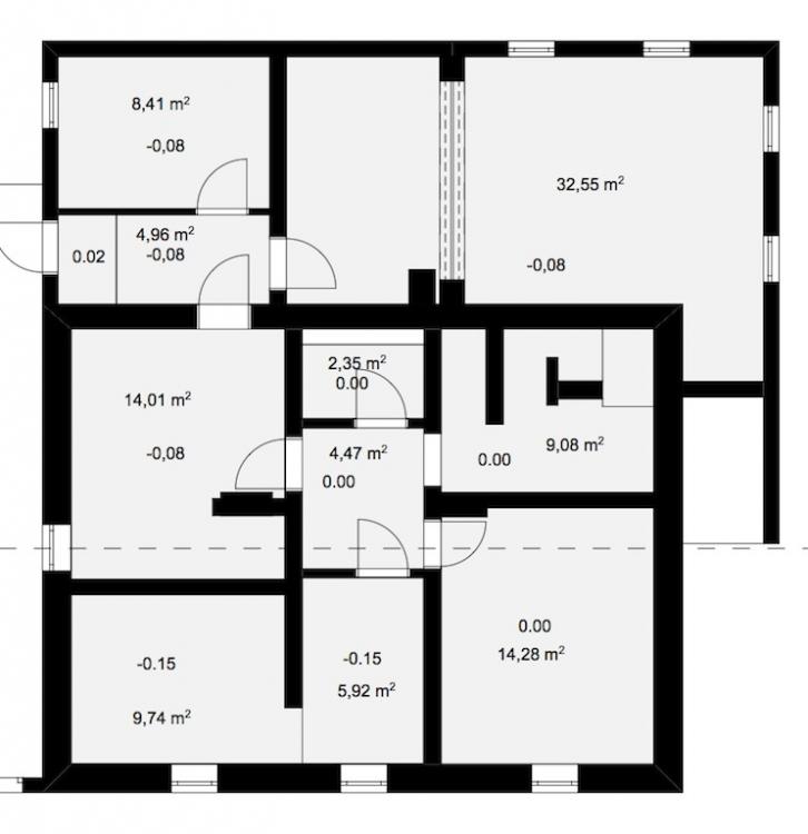

    ein paar Fotos wären hilfreich, damit man sich mal was vorstellen kann.
    Auch ein Grundriss und ein Schnitt mit jeweils eingetragener Lage der Feuchteflecken.

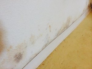

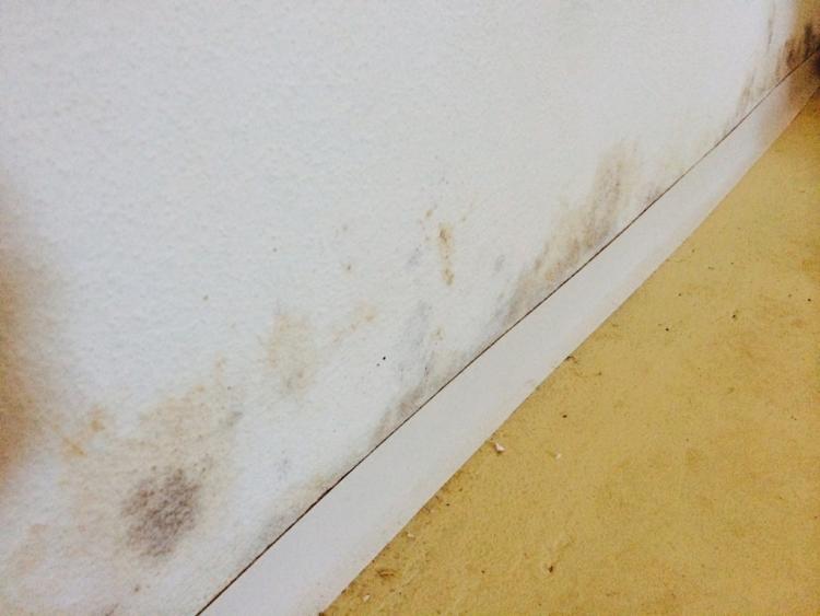

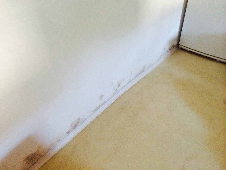

    Bist Du Dir sicher, dass es Schimmel ist. Welche Farbe? Könnten evtl. auch Mineralsalzausblühungen sein.

    Fotos gerne, anbei. Es handelt sich um die Wand im 14,28m2 Keller "oben" sprich eine Innenwand. Auf der Rückseite der Wand ähnliches Problem nur nicht so massiv- das ist aber auch der Gang mit Treppe zum Haus -> tendenziell vielleicht etwas wärmer. Ich habe mal ein Eichenbrett lehnend an der Wand gelagert- dahinter kam sofort grüner Schimmel (anders als der auf dem Foto der an einer völlig freien Wand entsteht)
