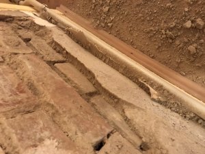

    Hallo zusammen!

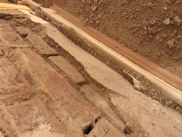

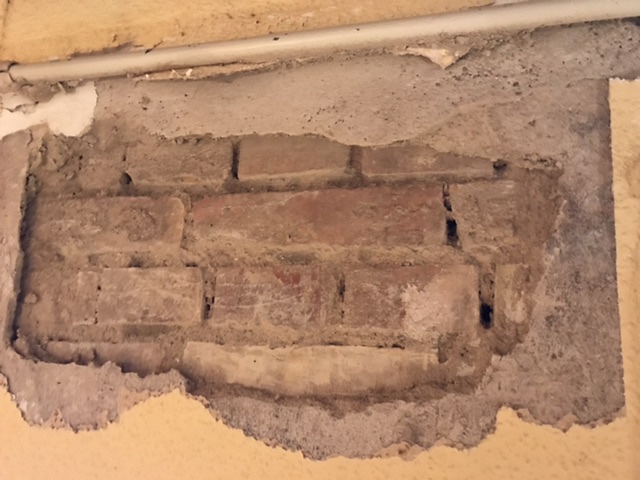

    In unserem neuen alten Haus von 1900 habe ich bis dato noch keinen Schimmel finden können.
    Angesichts des Zustandes der Wand im Wohnzimmer (EG) wundert mich das inzwischen schon fast.
    Über die gesamte Breite messe ich im unteren halben Meter eine erhöhte Feuchtigkeit von etwa 40%.
    Den Spitzenwert von 70% fand ich in einem Bereich, in welchem der Putz bereits lose war und die Tapete fühlbar weich (feucht).
    Dort konnte ich ohne große Mühe das Mauerwerk freilegen.
    Auffällig ist, das der untere Bereich aus roten Ziegeln besteht, darüber dann plötzlich weiße Ziegel zu sein scheinen - die gab es doch 1900 noch garnicht, oder? Ob hier evtl. mal ein Schaden der Wand (unsachgemäß?) repariert wurde?
    Die Rauminnere Putz-Schicht scheint härter zu sein, fast Zementartig, und auch noch fest. Das Material zwischen dieser, wenige mm dicken Schicht und dem Mauerwerk wirkt im defekten Bereich wie Sand.
    Ich frage mich nun
    a) woher kommt die Feuchtigkeit?
    b) was tun?
    Zu a):
    Von aussen gemessen zeigt zwar der Aussenputz der Fassade ebenfalls erhöhte Feuchtigskeitswerte (und hohlen Putz...), ist aber direkt über dem Boden anscheinend trocken (<=10%).
    Aufsteigende Feuchtigkeit würde ich also eher ausschließen?

    Ist der Bereich unterkellert?
    Wie dick ist die Mauer?
    Ist eine Horizontalsperre vorhanden (dünne schwarze Linie)?
    Wie haben Sie die Feuchtigkeit gemessen ?
    Wo sind die "weissen" Steine?
    Wie ist die Feuchtigkeit an den Innenwänden?

    Ja weiss is da nix, Vollziegel Klinker würde ich sagen, nicht unbedingt Hartbrand aber Vollstein.
    Ich vermute fast da war ein Kalkputz drauf und später ist Zementputz überputzt wurden, das würde diese leichte weisse Verfärbung erklären.

    Hallo Manufact,
    das Haus ist komplett unterkellert.
    Der Keller ist aus Natursteinen, die Kellerwände weisen keine erhöhten Feuchtigkeitswerte auf.
    Die Mauerstärke beträgt 44cm.
    Von einer Horizontalsperre ist nichts zu sehen - das Haus ist von aussen im Sockelbereich mit einer recht festen, dicken Farbschicht überzogen. Wie gesagt hat der Aussenputz auch Feuchtigkeit gezogen - die Steine sind aber trocken (zumindest auf der Innenseite, aussen habe ich noch nicht aufgemacht.
    Unter Bezug auf das anhängende Bild:
    Aussen feucht v.a. im helleren Putz unter den Fenstersimsen (da standen wohl Blumenkästen und es wurde kräftig gegossen).
    Im Sockelbereich (=Kelleroberkante) Feuchtigkeit nur in den oberen 2/3, direkt über dem Boden ist es mit 10% okay.
    Die Feuchtigkeit messe ich mit einem kapazitiven Feuchtemessgerät (MF-50), Messtiefe bis 19mm.
    Weisser Stein: in dem ersten Bild oben der lange Stein unten (komischerweise steht das hier auf dem Kopf).
    Habe dran geschabt, weil ich dachte, das weisse wäre Mörtel o.ähnl., aber der ist tatsächlich weiss...
    Wie gesagt liegt die Feuchtigkeit an der Innenwand bei etwa 40%, bei etwa 1/2m über dem Boden geht sie allmählich auf 10% zurück.

    KS oder Porenbeton gab es damals noch nicht, erst kurz vor WW II, wenn du Pech hast ist dort ein Schamottstein drinnen, der sollte aber dann auch entfernt werden - oder dort waren mal Rohre oder ähnliches und später mal 'geflickt'.
    'Picker' den mal an und schau wie 'weich oder hart' der zum Rest MW ist.

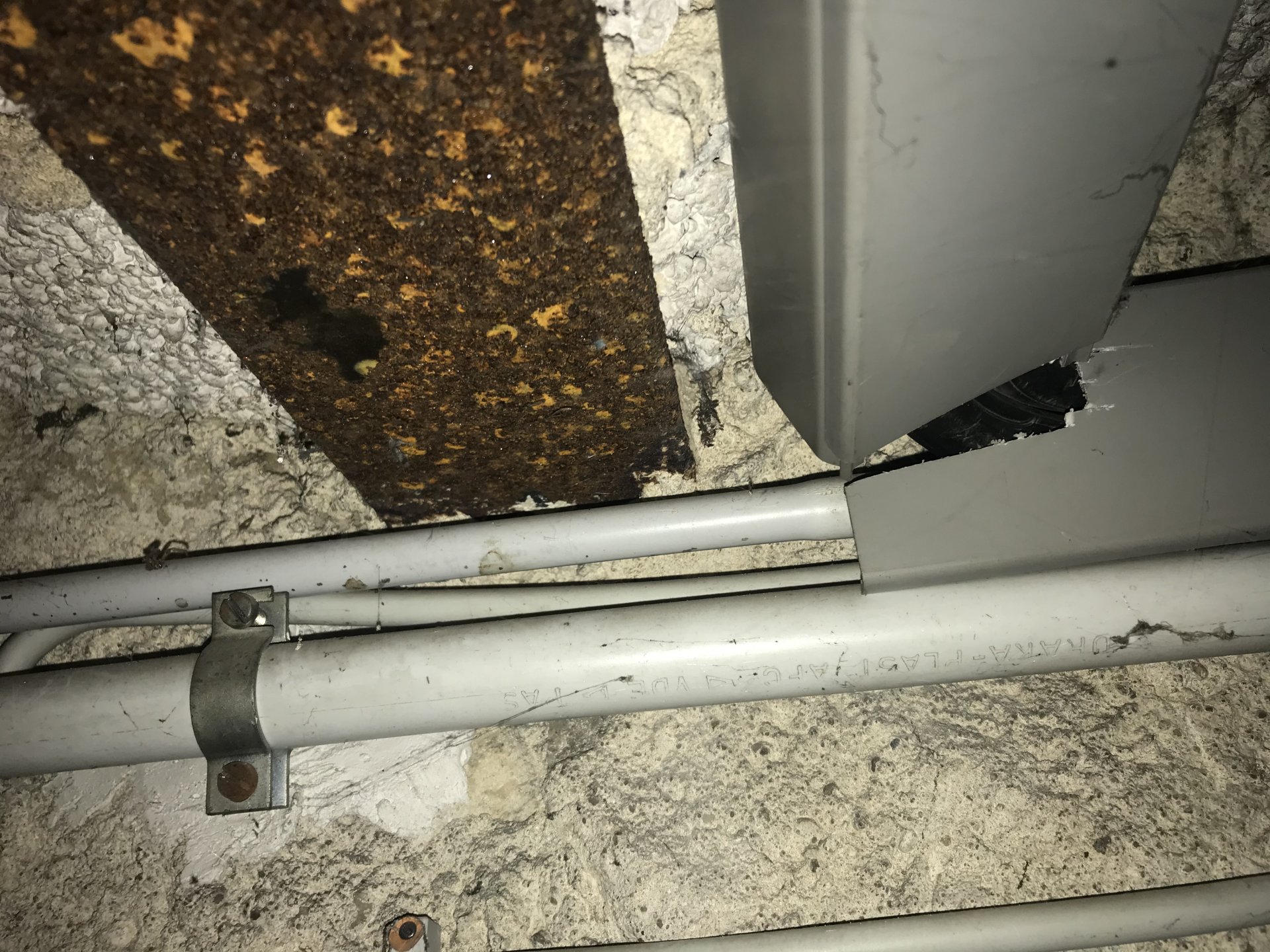

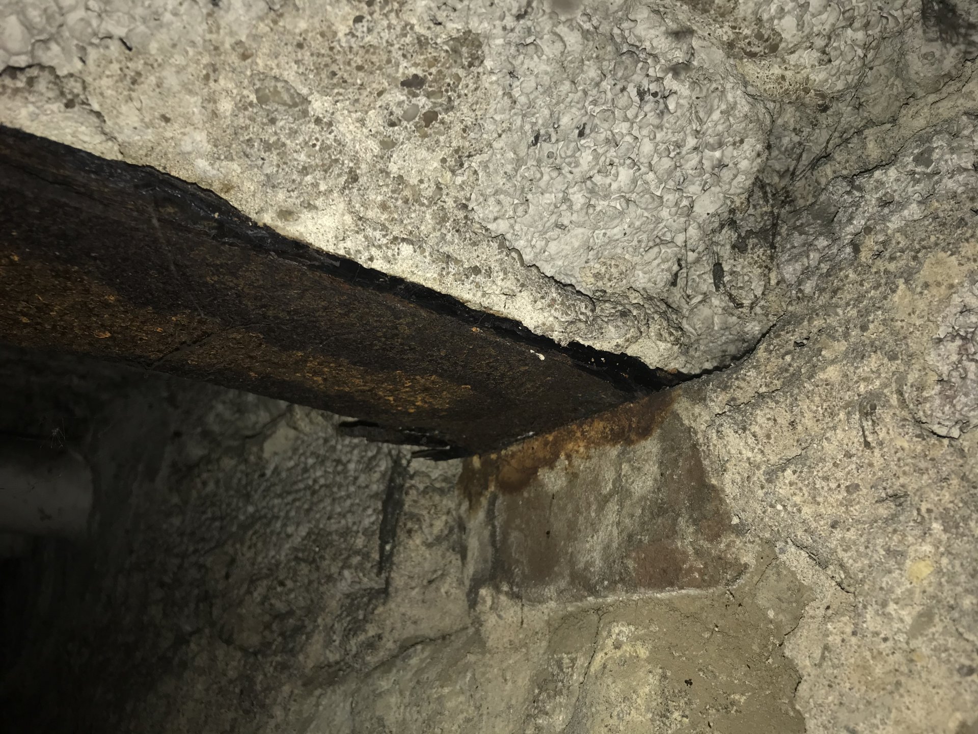

    Heute wurde ich auf die rostenden T-Träger-Auflagepunkte in den Keller-Aussenwänden aufmerksam gemacht.
    Und die rosten ja logischerweise nur dort kaputt, wo ausreichend Feuchtigkeit hinzukommt...
    Siehe Bilder (1=Träger in Aussenwand, 2=Träger in Innenwand, 3=Kellerdachgewölbe).
    Die Träger sind statisch wohl nicht ganz unwichtig...

    c) Abstützung der korrodierten T-Träger in Wandnähe
    Macht das so Sinn?
    Zu c):
    Ich nehme an, ein Austausch der Träger liegt irgendwo zwischen unmöglich und extrem teuer?

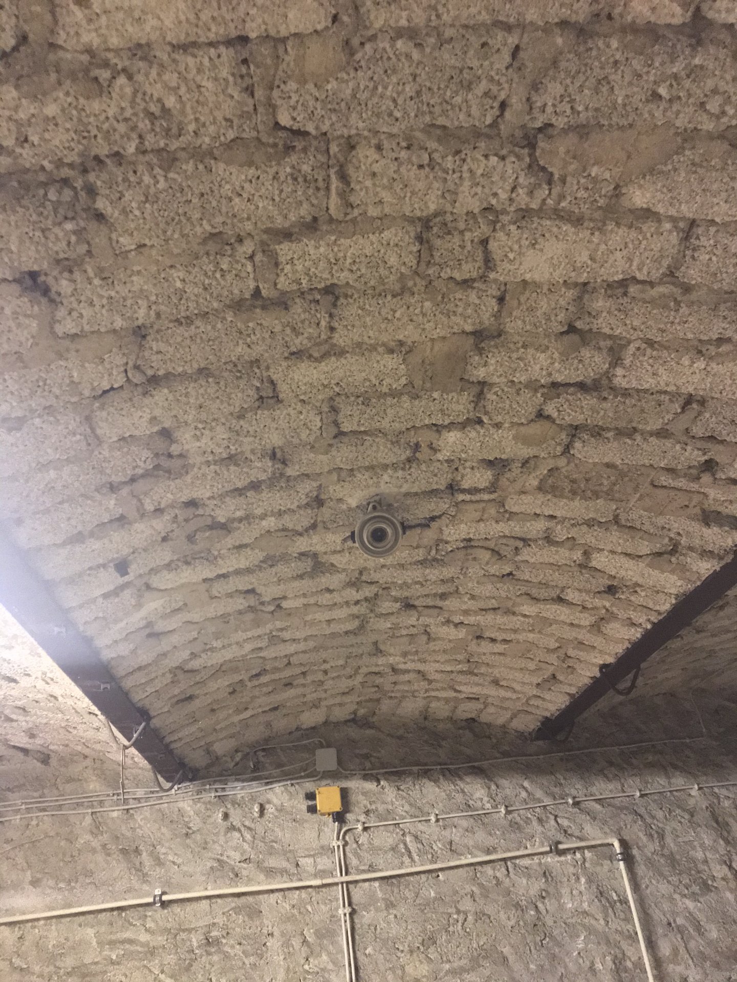

    Eine abschliessende Frage noch zum Kellergewölbe an sich:
    Für mich sieht das wie Bimsstein aus?
    Ist das Zeugs nicht radioaktiv?
    Oder alles Hype? Messen?

    Ja ich fühle mich bestimmt schon sehr tot und der @11ant bestimmt auch - Isotope K Ra Th, Basalt Granit Tuff etc alle mehr 40K selbst Ziegel/Klinker fast gleich, was Thorium und Radium betrifft ist Bims gering belastet, selbst Zement liegt da fast gleichauf.
    Also Hype.
    Diese Untersuchungen sind alle leicht verzerrt - diese Gebäude mit den hohen Werten, das war immer eine Kombination aus dem Boden Kalk /Karst plus Baumaterialien.... anbei im Trinkwasser sind ca um die 6000 bev pro m³ hmmm
    Wenn du also geografisch nicht gerade in so einer Ecke wohnst - ist da keine Gefährdung

    Hmm - kleiner Tipp:
    bevor Sie den Statiker wegen der T-Träger beauftragen:
    Zuerst den Blattrost abklopfen.
    (Bitte nicht fragen, einfach machen .:)
    BdMB gefällt das.
  14. BdMB
    BdMB
    02.12.2019
    26
    Elektroniker & Informatiker
    Rheinland-Pfalz
    Hallo Manufact,
    okay, ist notiert.
    Trotzdem eine Frage:
    Mit Flex und Scheibendrahtbürste drangehen wird das Haus nicht gleich einstürzen lassen, schätze ich?
  15. #15 Manufact, 10.12.2019
    Manufact
    Manufact
    21.11.2016
    3.813
    1.360
    Bautenschutz
    Besser CSD-Scheiben nehmen :)

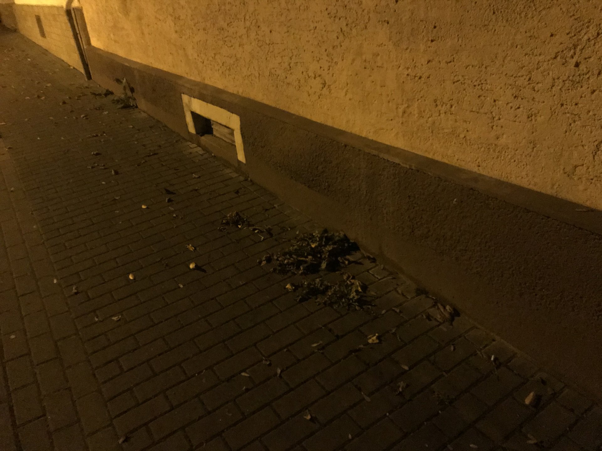

    BdMB
    BdMB
    02.12.2019
    26
    Rheinland-Pfalz
    Stimmt, CSD ist besser als den Rost einmassieren - danke für die Erinnerung!

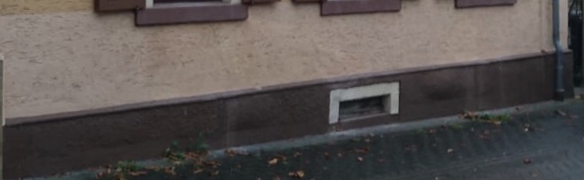

    Heute habe ich zu dem Thema Feuchtigkeit eine neue Meinung gehört:
    Der Feuchtigkeitseintrag käme wesentlich von dem Absatz des Sockels, welcher einige cm weiter herausragt als die Fassade des Hauses.
    Auf dem Sockel stehende Feuchtigkeit dringe in den Putz ein und würde dann über die Zeit selbigen durchfeuchten.
    Kann das wirklich so viel ausmachen?
    Abhilfe - den Sockel einfach mit einer Schräge „anputzen“?
    Jetzt mal mit Bild von dem Sockel.
    Wenn dem so wäre, würde eine Horizontalsperre ja mal rein garnix bringen -
    weder am Kellerboden noch an der Kellerdecke...
