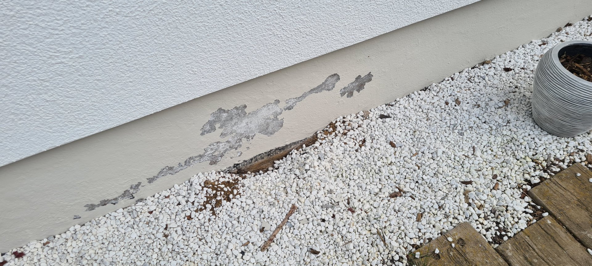

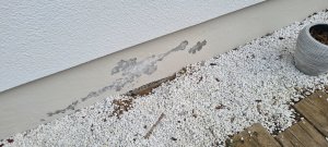

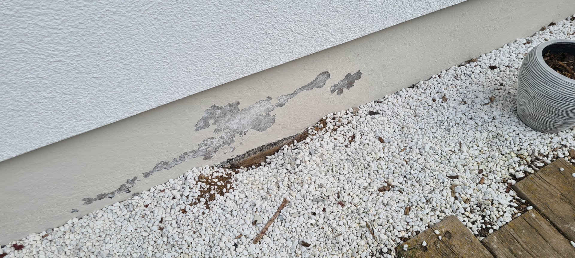

    Ich habe einen ehemaligen Bungalow BJ 1963 der 2011 aufgestockt wurde.
    Das Haus ist Teilunterkellert.
    Eine lange Seite des Hauses ist fer Aussensockel sehr feucht. Aufgefallen ist mir dies durch Salzablagerungen letztes Jahr. Ich habe daraufhin ca 20cm gegraben und 2fach "Schlamm" aufgetragen um die Feuchtigkeit von unten aufzuhalten. Nachdem ich nun in helleren Farbe den Sockel neu gestrichen habe platzt die Farbe erneut ab. Messung mit Hygrometer ergeben einen Wert von bis zu 80 beim Sockel.
    Ein Kellerraum grenzt an der langen Seite zu dem nassen Sockel, hier habe ich in der Ecke etwas Putz der sich löst.
    Wie wäre Eure weitere Vorgehensweise? Was ergibt Sinn. Da die Wohnräume über dem Sockel ( wahrscheinlich dank der Sperren ) noch soweit trocken sind was könnte passieren wenn man nicht reagiert? Sollte ich Firmen wie Isotec zu Rate ziehen?

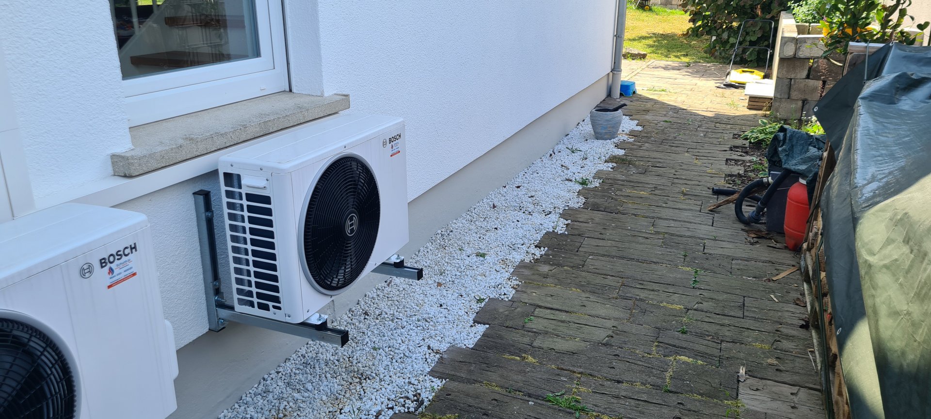

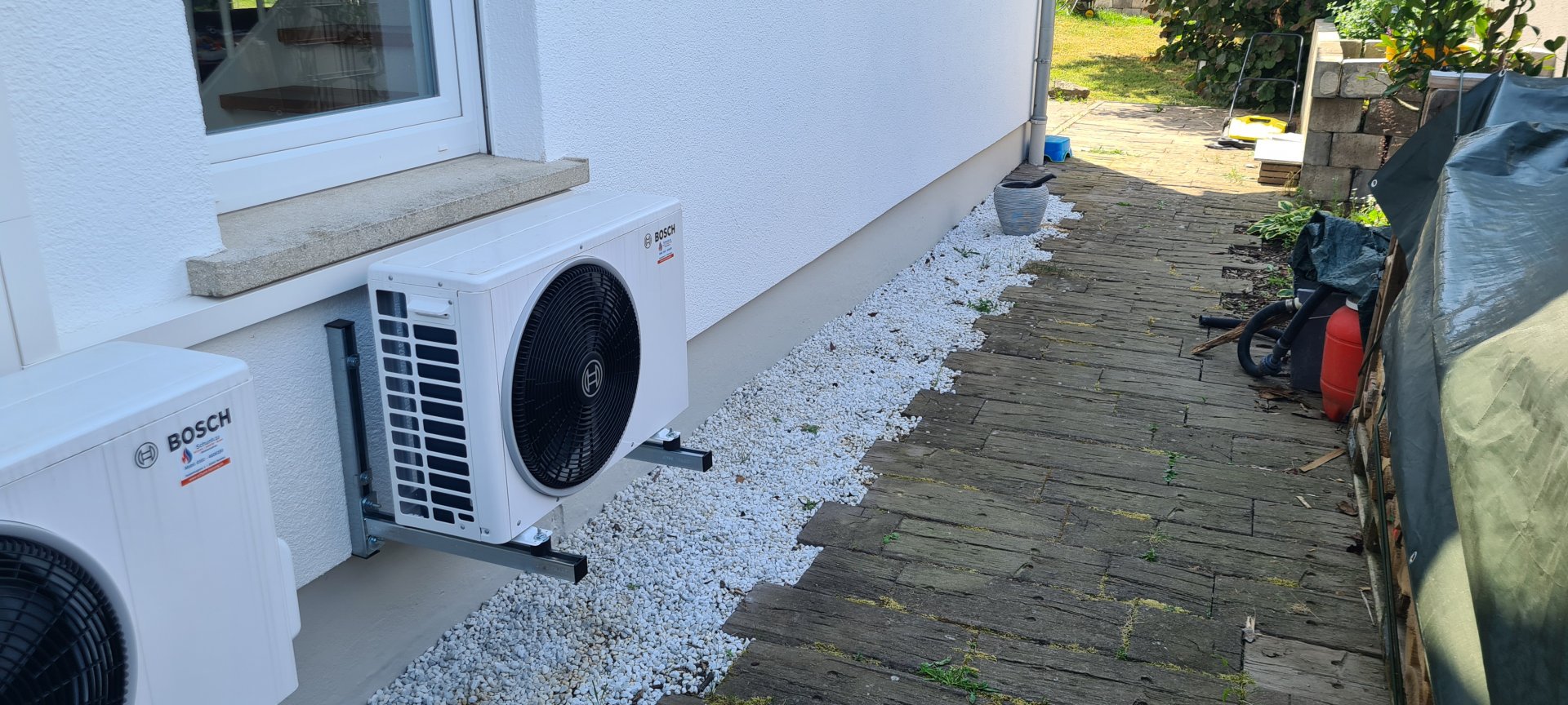

    Wärmepumpe ? Klima ?

    Die wurden zwar letztes Jahr installiert aber die Feuchtigkeit ist die komplette Wandlänge über Meter lang wobei weiter hinten sogar etwas höher. Daher wird dies nicht der Grund sein.

    Würdet Ihr denn Themen wie nachträgliche Horizontalsperre in Betracht ziehen? Da gibt es ja unterschiedliche Injektionen wie Harze etc. Kostet allerdings ein paar Tausend Euro da es sich um 15 Meter handelt.
    Mein Plan wäre nun die Farbe abkratzen, das Salz abbürsten/ entfernen und den Sommer nutzen das es etwas austrocknen kann. Dann tiefer graben, Drainage schauen on vorhanden und wenn ja in Takt bzw legen, Sockel neu aufbauen ( 2k Dichtschlämme von unten bis oben, danach Difussionsoffene Farbe ).
    Klingt das so sinnvoll? Anbei ein Bild von einer Stelle wo ich die Farbe mal angefangen abzukratzen.
    Ich freue mich über Antworten. Da ich generell keinerlei Ahnung habe im Bau muss ich mich bei jedem Thema was am Haus kommt etwas "reinfuchsen".
