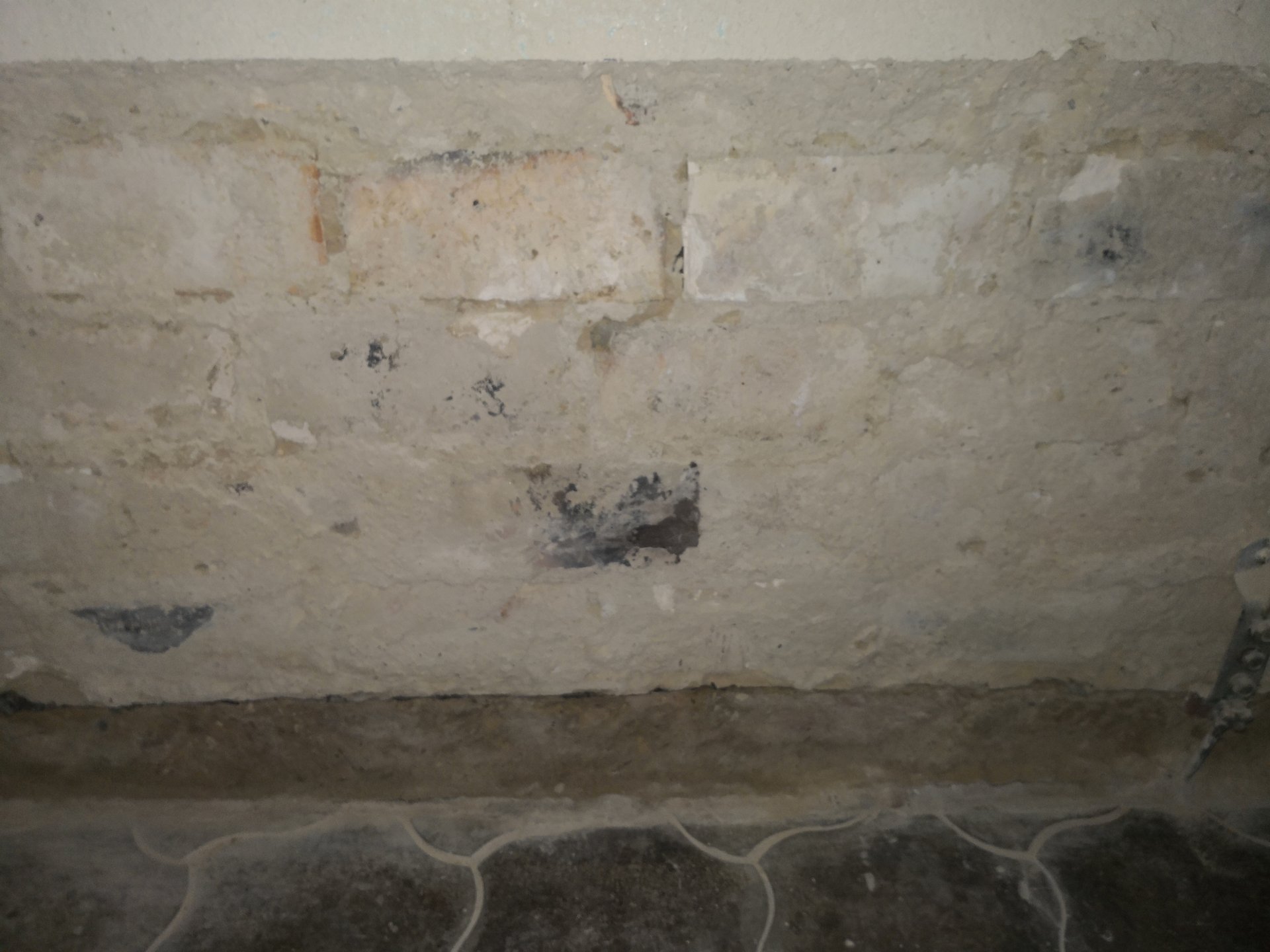

    Hallo liebe Gemeinde. In meinem Keller ist der sockel Bereich feucht bis zu ersten sperre in jedem Kellerraum. Was kann ich tun das ich wieder alles verputzen kann? Ich dachte an dichtschlämme bis zur ersten sperre und dann normal verputzen. Wird das was? LG Toni

    1. Vollkommene Entfernung des Restputzes bis 3. Reihe Steine inclusive - durch Abschleifen.
    2. Abklärung des Fußbodenaufbaus: Nur Magerbetonestrich oder doch Dämmschicht drunter..
    3. Zurückstemmen der Hori
    4. Hohlkehle
    5. Dichtschlämme 4 x Auftragen mit Quast, Höhe: Obere Kante der 3ten Steinreihe.
