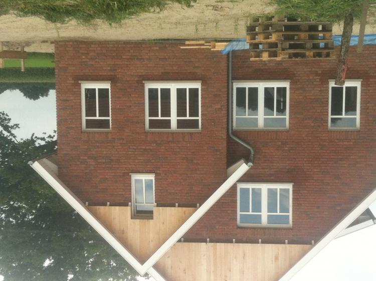

    Nabend zusammen,
    Als wir nach den letzten Regenfällen zu unserem Neubau fuhren, sahen wir anliegendes Bild und fragen uns nun, ob diese feuchten Stellen unterhalb der Fensterbänke normal sind oder auf eine schlechte Abdichtung hindeuten. Es handelt sich um Fensterbänke aus Sandstein und einem sehr saugfähigen Verblender. Nachdem es nun wieder getrocknet ist, zeigen sich auch unschöne ausblühungen. Ach: die Fenster haben noch keine seitlichen Dichtbänder zum Mauerwerk, falls die Frage aufkommt.
    Was sagen die Profis zu so einem Bild?
    Gruß Jens

    anliegendes Bild ??

    Sorry hab die Fotos ergänzt, jedoch krieg sie aber nicht gedreht. Aber ich denke, erklärt sich von alleine.

    Bänke zu kurz, ist denn eine Wassernase eingefraßt ?

    Gefühlt würde ich sagen 4-5 cm überstand, kann ich aber morgen mal nachmessen. Wassermasse ist eingefräst.

    Fehlerhafte bzw. fehlende Abdichtung der sohlbänke.

    hallo
    folie unter den sohlbänken????

    Moin, kann ich nicht sicher beantworten mit der Folie, aber guter Hinweis. Vermute, dass die Bänke direkt in Mörtel gelegt sind. Kann man das ohne öffnen der Fugen nachvollziehen? Ist die Folie Pflicht nach Stand der Technik?

    hallo
    weis ich nicht und interessiert mich auch nicht weil ich das prinzipiell so machen lasse, wenn es schon die nostalgie 6 cm dicken sandsteine sein müssen.
    gruss aus de pfalz.
    nur mal am rande:
    ich hab vor ca. 15 jahren einen nachbarn meines bauherrn darauf aufmerksam gemacht, dass unter seinen klinkersohlbänken bei einem verklinkerten kampa-ferighaus sowas wie eine abdichtung fehlt.
    nix wurde unternommen aber jede menge awg-hormone versprüht.
    jetzt: fussrähm und unterer ständerbereich weggefault, spanplattenbelag der böden durchgebrochen, dämmung und gipskarton verschimmelt müffelgeruch überall usw.
    der bauherr hat aber schon ca, 4-5 mal an dem gipskarton rumgepinselt.
    jetzt ganz grosses kino sanierung ca. 15 - 30t€ , umfang noch nicht vollständig gekannt weil noch weitere stellen geöffnet werden müssen.

    Ja
    Sogar aRdT

    Nabend zusammen,
    Wollte nur den aktuellen Stans mitteilen. Überstand der Sohlbänke liegt bei ca 5 cm. Der Maurer versichert, dass überall eine Folie eingebaut wurde. Er würde niemals ohne Folie eine Sohlbank einbauen. An einer anderen Hausseite kann man die Folie sogar noch sehen, Haus ist ja noch nicht verfugt. Seiner Meinung nach liegt es schlicht daran, dass es sich um die Wetterseite handelt und bei entsprechendem Wind das Wasser gegen den Verblender gedrückt wird. Aufgrund eines Missgeschicks beim Dachdecken muss sowieso noch eine Fensterbank an der Hausseite ausgetauscht werden, dann wissen wir's genau. Die Architektin meint, die Erklärung des Maurers wäre nicht unmöglich und schlägt nun vor die komplette Hausseite vor dem Verfugen zu imprägnieren. Was haltet ihr von der Erklärung und der vorgeschlagenen Imprägnierung?
