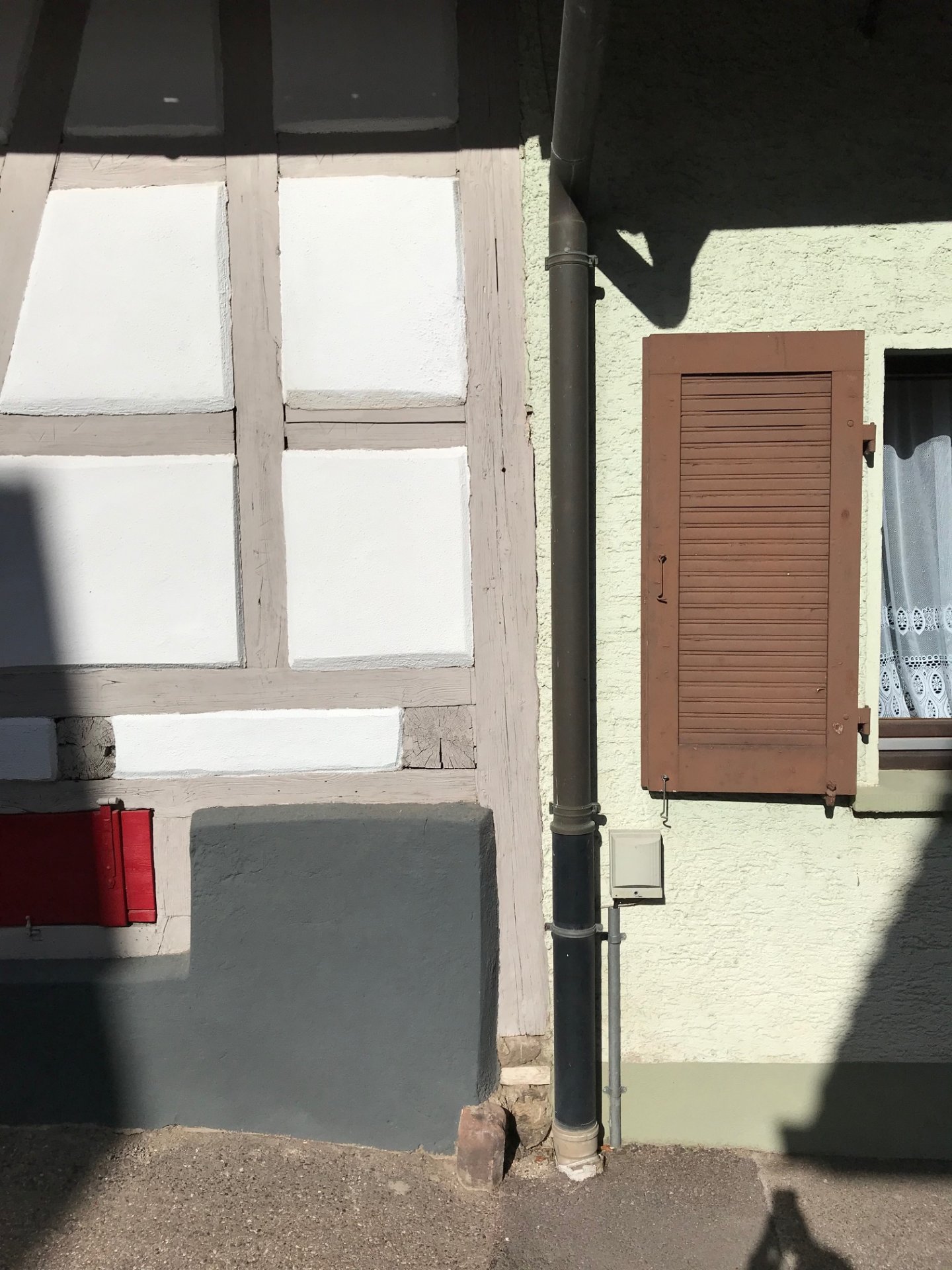

    lieben Fachleute,
    ich schreibe heute zum ersten mal in diesem Forum mit der Bitte um Tipps und Einschätzungen.
    Ich sehe vor der Sanierung eines Hauses Baujahr ca. 1956. Für den damaligen Neubau, wurde ein alter Stall abgerissen, diese Stall und nun das Haus stehen zwischen einem Neubau und einem Fachwerkhaus. Beim abriss des Stalls, wurde die alte Stallmauer angrenzend zum Fachwerkhaus stehengelassen. Nun folgendes Problem.
    Das Fachwerkhaus steht auf einem Natursteinkeller dieser Grenzt auf eine höhe von ca. 70 cm an unsere Hauswand, da unser Haus tiefer steht .
    Wandaufbau: Bruchsteinmauer - alte Fachwerkwand siehe oben vom alten Stall - Innenputz unser Haus 70 cm. Der Innenputz ist auf dieser höhe Feucht.
    Irgendwelche Lösungsvorschläge das zu reduzieren, bzw. einzustellen.
    Freue mich auf Ansätze. herzlichen dank
