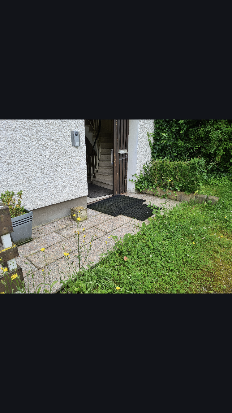

    Unser Bad hat ordentlich Feuchtigkeit gezogen, die Wände sind voll mit Wasserflecken..
    Wie sind die weiteren Vorgänge ? Dichtschlämme drauf ? und mit sanierputz neu verputzen ?

    Nee - erstmal prüfen woher die Feuchtigkeit kommt und die Ursache abstellen?!
    Du erwartest nicht wirklich konstruktive Infos von uns, wenn du uns nicht mal ein Bild von deinen Feuchteschäden zeigst, oder?

    Die Platten müssen weg, darunter kommt die Feuchtigkeit in den Keller, die schon im Bad in den Wänden drin is zum Teil

    Ich versuche mal die Botschaft von BaUT zu verdeutlichen. Wenn du wirklich sinnvolle Antworten erhalten möchtest, so musst Du:
    1. vollständig die Sachlage (so gut es geht) erläutern (Wo/wie gebaut etc. pp ff.)
    2. Auf gestellte Fragen der anderen Foristen Antworten (Dein Bild ist sehr hilfreich, wenn man die Wasserflecken beurteilen möchte)
    3. Ganze Sätze in einem verständlichen Deutsch schreiben

    Simpel:
    Aufgraben von Aussen, Feuchte + 1 m jeweils.
    Aussenabdichtung plus Perimeterdämmung.
    Zuschütten, jeweils alle 30 cm verdichten.
    Putz Innen runter.
    Trockner im Innenbereich ca. 4 Wochen laufen lassen.
    Kalkzementputz drauf.
    4 Wochen warten.
    Fliesen...

    Jupp - und im Spritzwasserbereich des Bades die Abdichtung unter den Fliesen nicht vergessen... naja DIN 18534 halt
