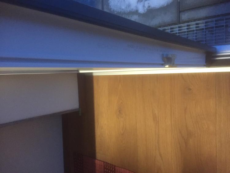

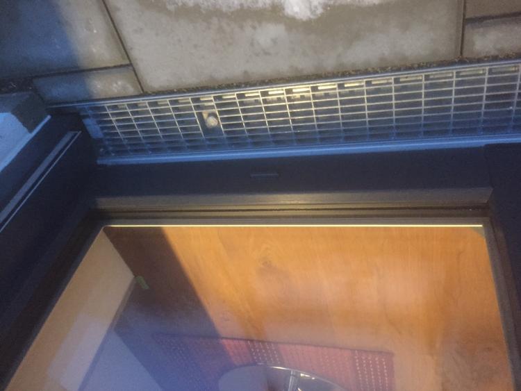

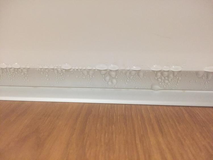

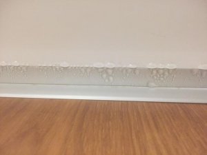

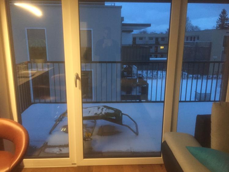

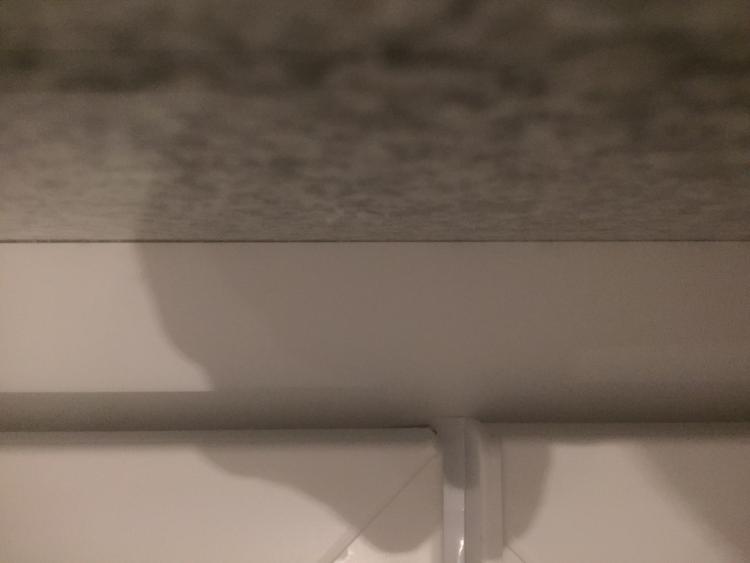

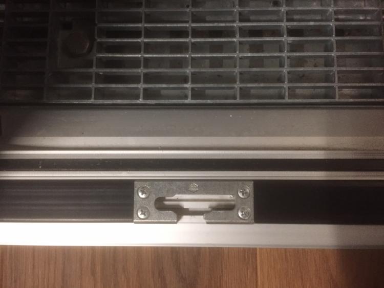

    Hallo Zusammen,
    ich möchte hier mal ein Paar allgemeine Meinungen zu folgendem Problem einholen:
    Neubau 2015, Einzug April 2016.
    Ich habe eine große Balkontüre, unter dieser Türe sammelt sich ständig Wasser zwischen Metalschiene bzw am unteren Fenster (Dreifach verglaste Fenster) . Der Fensterbauer meint "das sei normal".
    Mir kommt das ganze aber nicht normal vor bzw vermute ich das die untere Dämmung am Fenster vergessen wurde, schaut euch mal die Feuchtigkeit auf dem Bild an:

    wenn das normal wäre, dann hätten wir alle solche Wassansammlungen.
    Sicher nicht normal.
    Vielleicht für diesen Fensterbauer, was viel über seine Fenster aussagt.
    Es gibt verschiedene Gründe an was es liegen kann.
    Zu hohe Raumfeuchte oder ein Fehler im Einbau oder ein sehr schlechtes Fenstersystem.
    Stell mal ein Bild ein, dass das Fenster und die Randzone innen und außen besser zeigt.

    vor allem Bilder, die die Fuge darstellen.
    Hier scheint das Problem zu liegen.
    Zumindest sind dort vermehrt Wassertropfen.

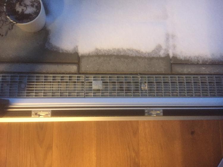

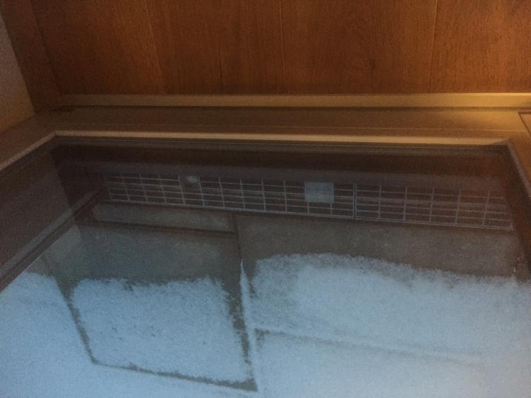

    Hi Andi,
    ich hab mal ein paar Fotos gemacht. Ich hoffe damit kann man was anfangen, ich bin nicht vom Fach falls die Fotos schlecht sind.
    Ich kann aber sagen das vor der Balkontürre eine Art "Gitter" drauf ist und davor normale Steinplatten als Belag verlegt worden sind.

    also auf den Bildern kann ich nichts erkennen.
    Du müsstest dir vielleicht mal Einbauzeichnungen besorgen.
    Ist es über die gesamte Länge oder nur an bestimmten Stellen des Fensters.
    Das Fenster hat Festverglasung und bewegliche Flügel.

    Bauzeichnungen bin ich drann.. Querschnitt usw.
    Richtig es ist eine Metalschiene am Fenster unten angebracht, diese geht unten am kompletten Fenster entlang. Der Flügel in der mitte ist beweglich, der Rest, also links und rechts fest eingebaut!
    Die Feuchtigkeit zieht sich über die komplette Metalschiene & im extrem Fall bis an den Fensterrand wie im ersten Bild ganz oben.
    Und ja Fussbodenheizung ist im Raum vorhanden und auch aktiv im Winter.
    Ich habe das Gefühl das ein beständiger Minimaler Luftzug im Raum ist. Habe ein Sofa davor, also vor dem Fenster - dort nehme ich einen kleinen Luftzug war. Fensterbauer war schon da deswegen.. er meint aber das der bewegliche Flügel vom Fenster perfekt anliegt.. Luftzug ist meiner Meinung trotzdem vorhanden..

    Um nicht aneinander zu reden versuche ich es mal mit Kürzeln.
    Fenster A ist ein Festelement, Fenster B ein Flügel.
    Bei dir ist es eine Folge A B A. Richtig?
    Die Metallschiene geht über A B A. Richtig?
    Das Kondensat ist bei A B A. Richtig ?

    also wenn die Schiene durchgeht und es überall zieht,
    da ja auch überall Kondensat ist,
    dann müsste die Schiene eine Art Trennfuge
    zwischen Sockelelement und Fensterelement sein.
    Bei einem "neuen" Fenster ist es eigentlich so, dass das ganze Fenster am Stück,
    mit Sockel in das Rohbauloch eingebaut wird.
    Es kann vielleicht am Flügel ziehen, aber nicht an der Festverglasung,
    da da keine Fuge ist. Die einzigen Fugen an der Festverglasung sind am Rohboden
    und am Glaseinstand.
    Normalerweise nimmt man an der Festverglasung eine Rahmenverbreiterung oder
    einen breiteren Rahmen. Beides ist aber "eigentlich" dicht.
    Kann es sein, dass das Element ausgetauscht wurde?
    Alter Rahmen ist noch drin und eine neues Fenster wurde eingesetzt?

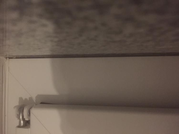

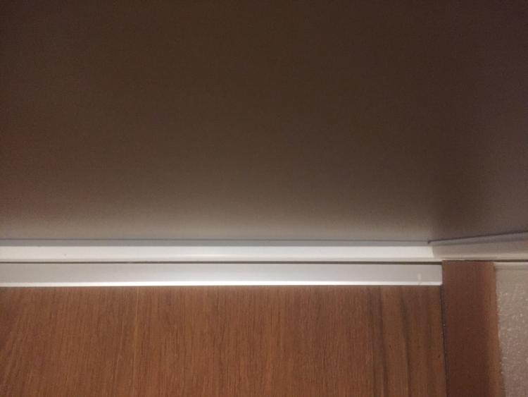

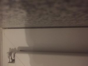

    Ich habe schonmal ein Teelicht davorgestellt, und es auch hin und her geschoben und man hat schon gesehen das es unter dem beweglichen Flügel manchmal geflackert hat.
    Andi mit der Fuge hast du recht, es ist eine Art Trennfuge aus Metal, ich habe Parkett und Fliesen gemischt in der Wohnung, und an den Übergängen habe ich überall solche Metal Fugen.
    Ich war beim einbauen der Fenster nicht dabei aber es ist ein Neubau, da muss es doch ein neues Fensterelememt sein?
    Was ich noch nicht gesagt habe, die Wohnung ist barrierefrei, das gilt auch für die Balkontüre. Der Flügel hat als untere Abdichtung nur eine Art "Bürste" und eben die normalen Gummiabdichtungen. Deswegen darf aber trotzdem nicht soviel Wasser entstehen ?
    ich habe im Schlafzimmer nochmals den selben Aufbau in klein, bin der Meinung das aus der Ecke unten rechts zwischen Dehnfuge und festem Fensterelrment ebenfalls ein kleiner Luftzug vorhanden ist. Aber soweit keine Feuchtigkeit zu sehen ist.
    Auch im Badfenster ist unterhalb zwischen Fenster und Fensterbank ein kleiner Spalt aus dem etwas Zugluft zu spüren ist. Auch der Stein der Fensterbank und die Metalschienen im Wohn und Schlafzimmer vor dem Fenster sind immer sehr kalt.

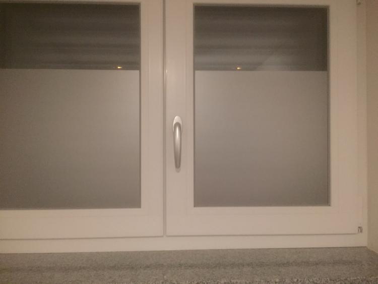

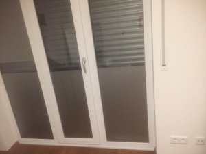

    Ich häng noch zwei Fotos von den anderen Fenstern an.
  16. Valyrr
    Valyrr
    28.11.2016
    20
    Verkauf
    Krumbach

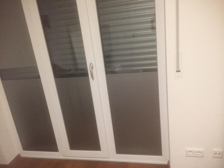

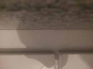

    Anbei noch die anderen zwei Sorgenkinder:
    Schlafzimmer fällt mir als Leihe auf das die Metalfuge auf der rechten Seite des Fenster einen deutlich größeren Spalt zwischen Fuge und Fenster aufweist wie am Rest des Fensters/Bodens
    im Bad fällt mir auf das dass Fenster ebenfalls rechts und links einen deutlich grösseren Spalt zwischen Rahmen und Fensterbank aufweist wie in der Mitte (dort liegt es in meinen Augen sauber auf)
    Sollte dort nicht eine Silikonfuge oder ähnliches sein...?

    es handelt sich um eine "niedrige thermisch getrennte schwelle" aktueller Bauart (geringe Tauwasser Gefahr).
    Niedrige Schwellen sind immer eine unvermeidbare Wärmebrücke. Eine vorübergehende Tauwasserbildung ist hier unter bestimmten Bedingungen (Raumtemperatur, erhöhte Luftfeuchtigkeit, Außentemperatur) unvermeidbar und erlaubt.
    (Siehe RAL "Leitfaden zur Planung und Ausführung der Montage von Fenstern....." Ausgabe März 2014 Seite 215)
    Durch gute Detailplanung des Architekten (z.B. Lüftung, verstärkte Fußbodenheizung vor der Fensterfront usw.) lässt sich "kaltluftabfall" vor großen Dreifachglasflächen und/oder Tauwasserausfall an der Schwelle meist verhindern.
    Da es sich um einen Neubau (Bezug 04/2016) handelt wird Baufeuchte = erhöhte Luftfeuchtigkeit vorhanden sein.
    Von Tests mit Kerzen, Rauchröhrchen usw. durch Laien halte ich nichts.
    Einmal habe ich ein "undichtes Fenster" nur durch Heizkörper abdrehen und schließen der Zimmertüren "Dicht" bekommen, jedenfalls hat die Kerze der Hausfrau danach nicht mehr geflackert.
