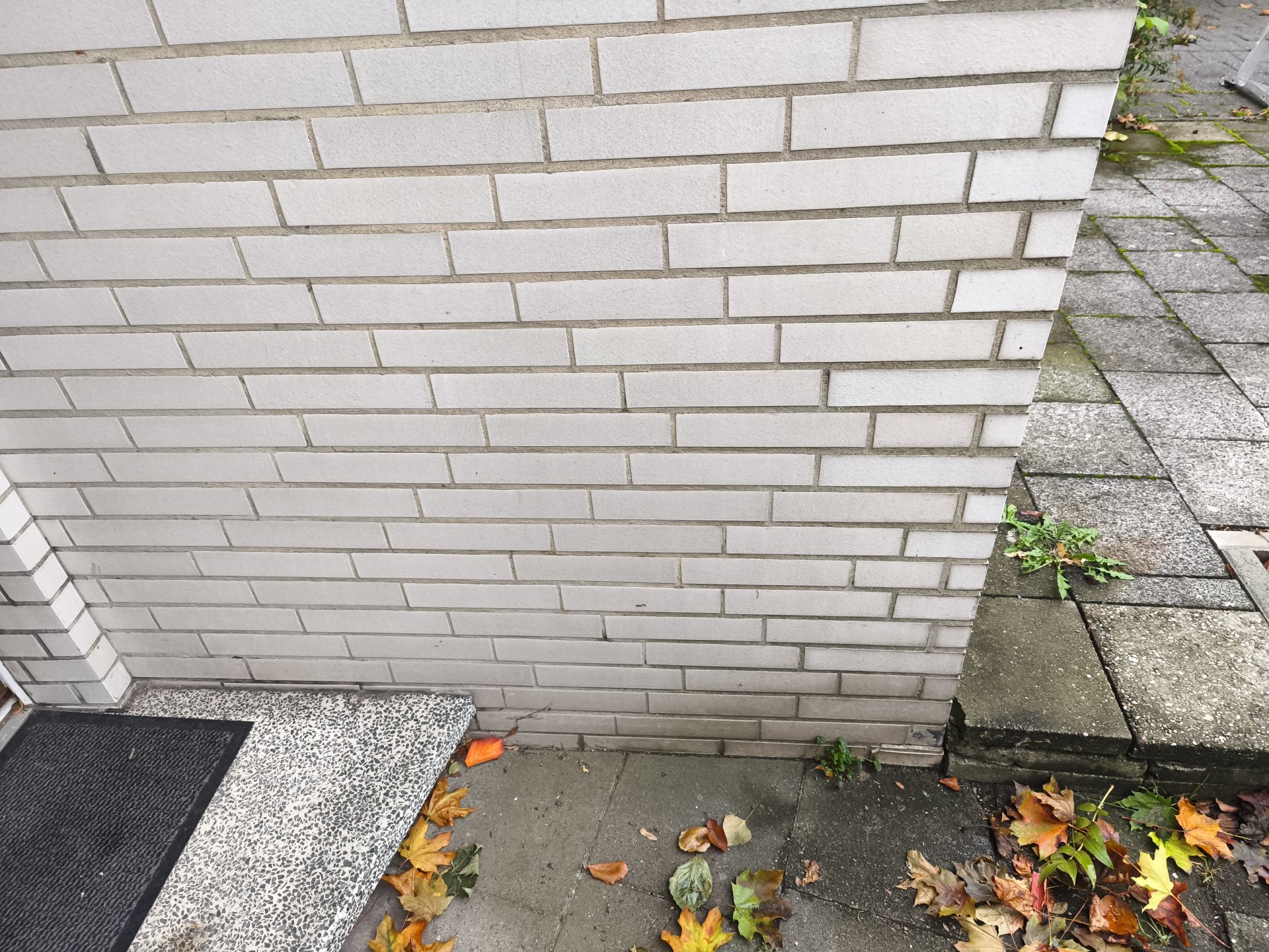

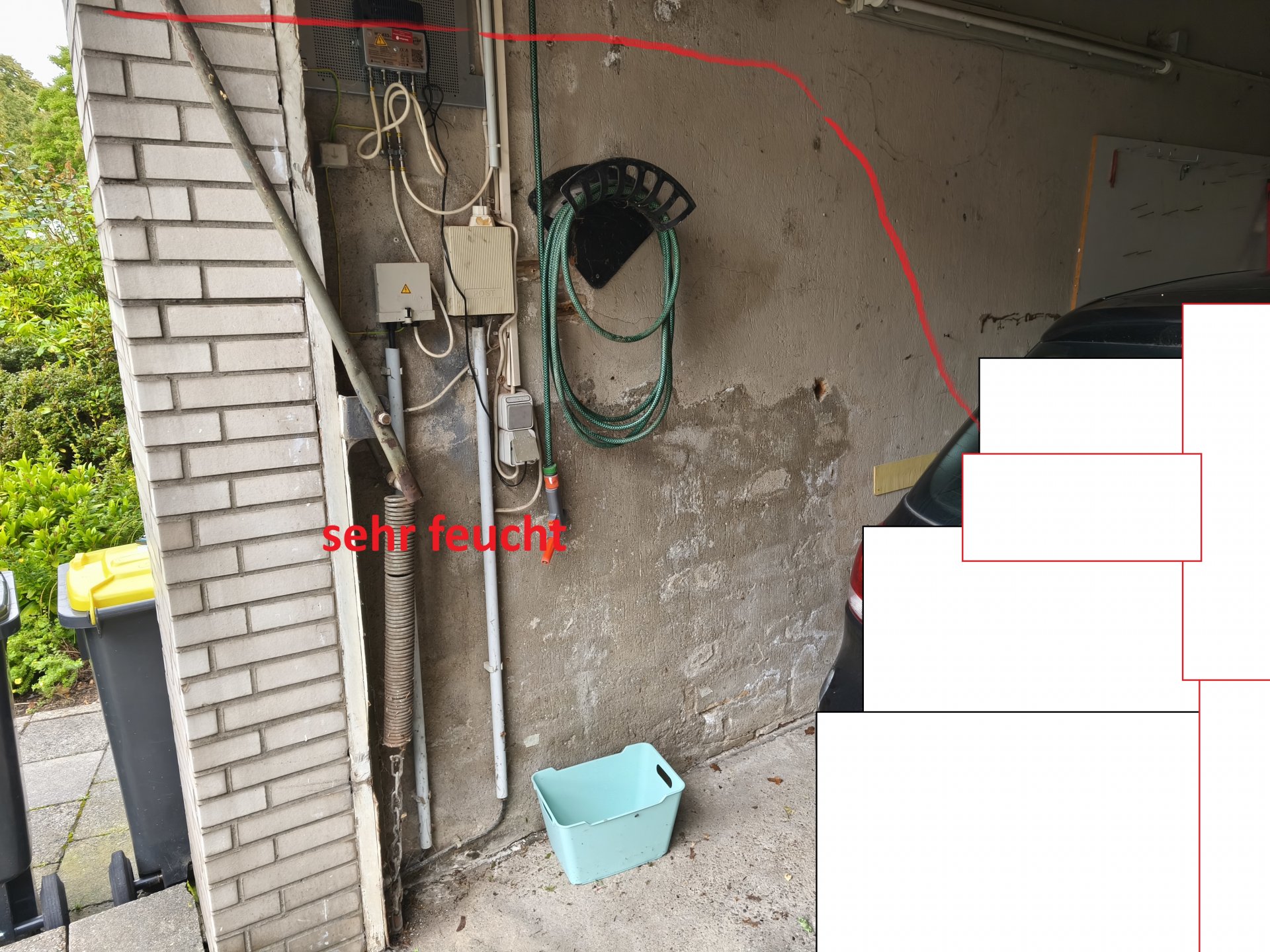

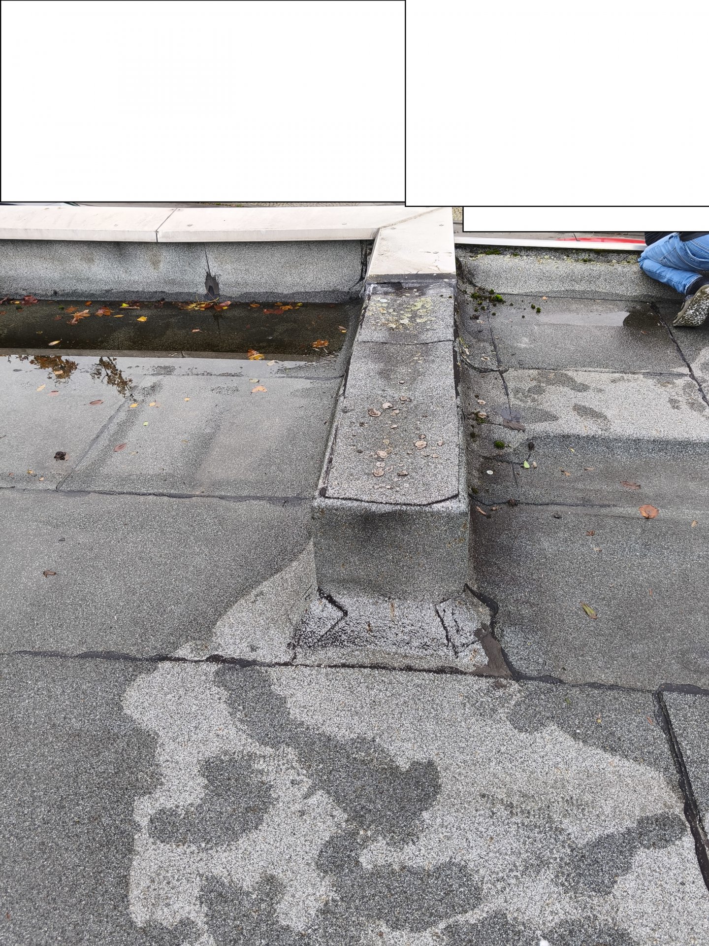

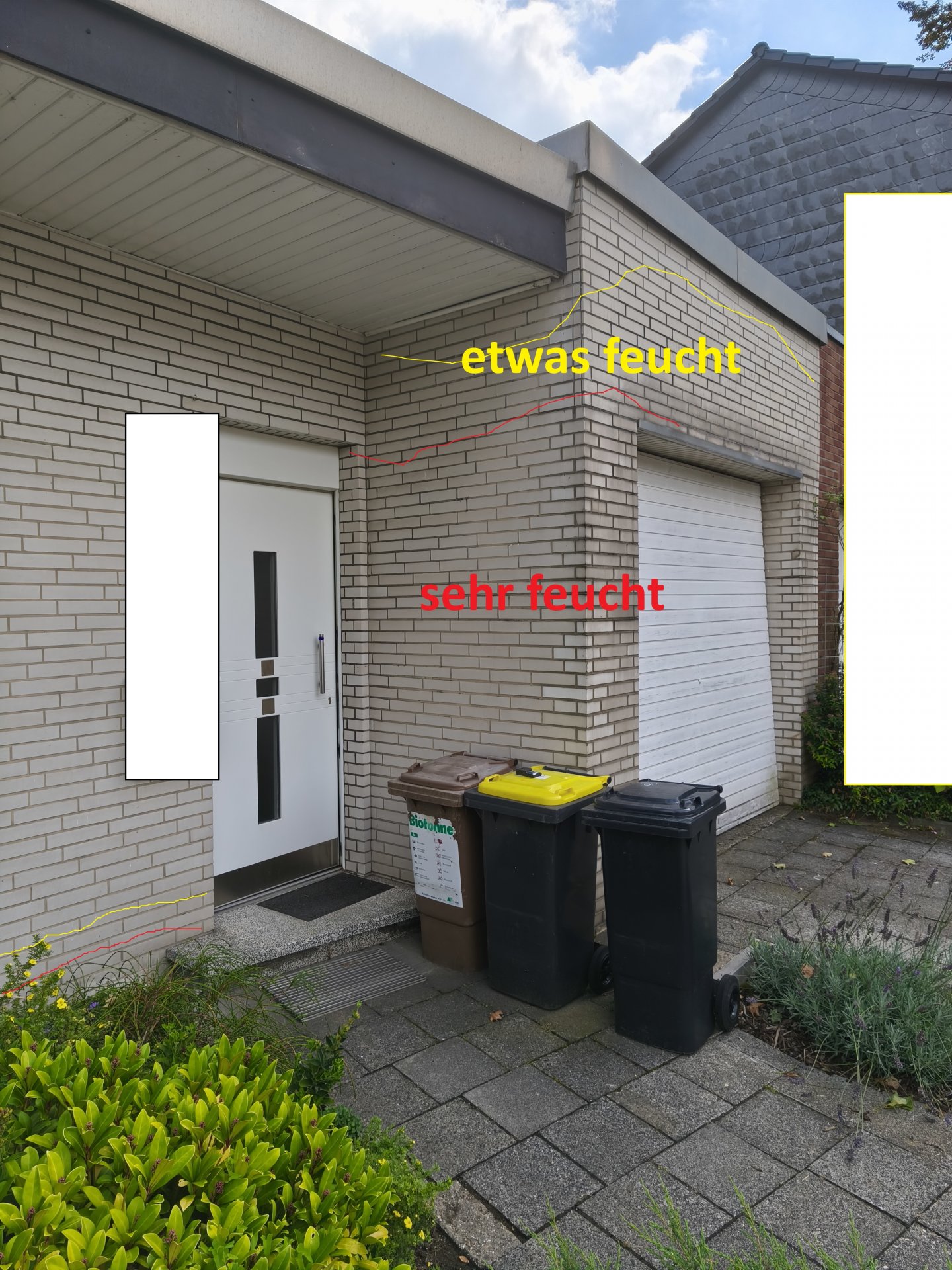

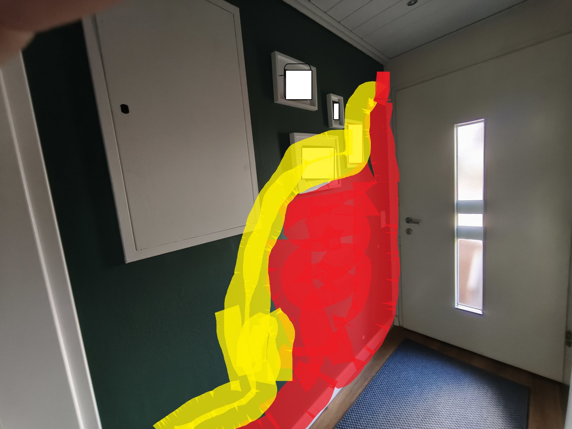

    Eine feuchte Wand im Flur
    Eine wand im Flur ist nass mit Salpeter Ausblühungen die Feuchtigkeit verteilt sich wie auf den Bildern
    diese Wand grenzt an eine auch feuchte Außenwand die eine gerade Verlängerung der Innenwand ist zur anderen Seite grenzt ist sie die Garagewand

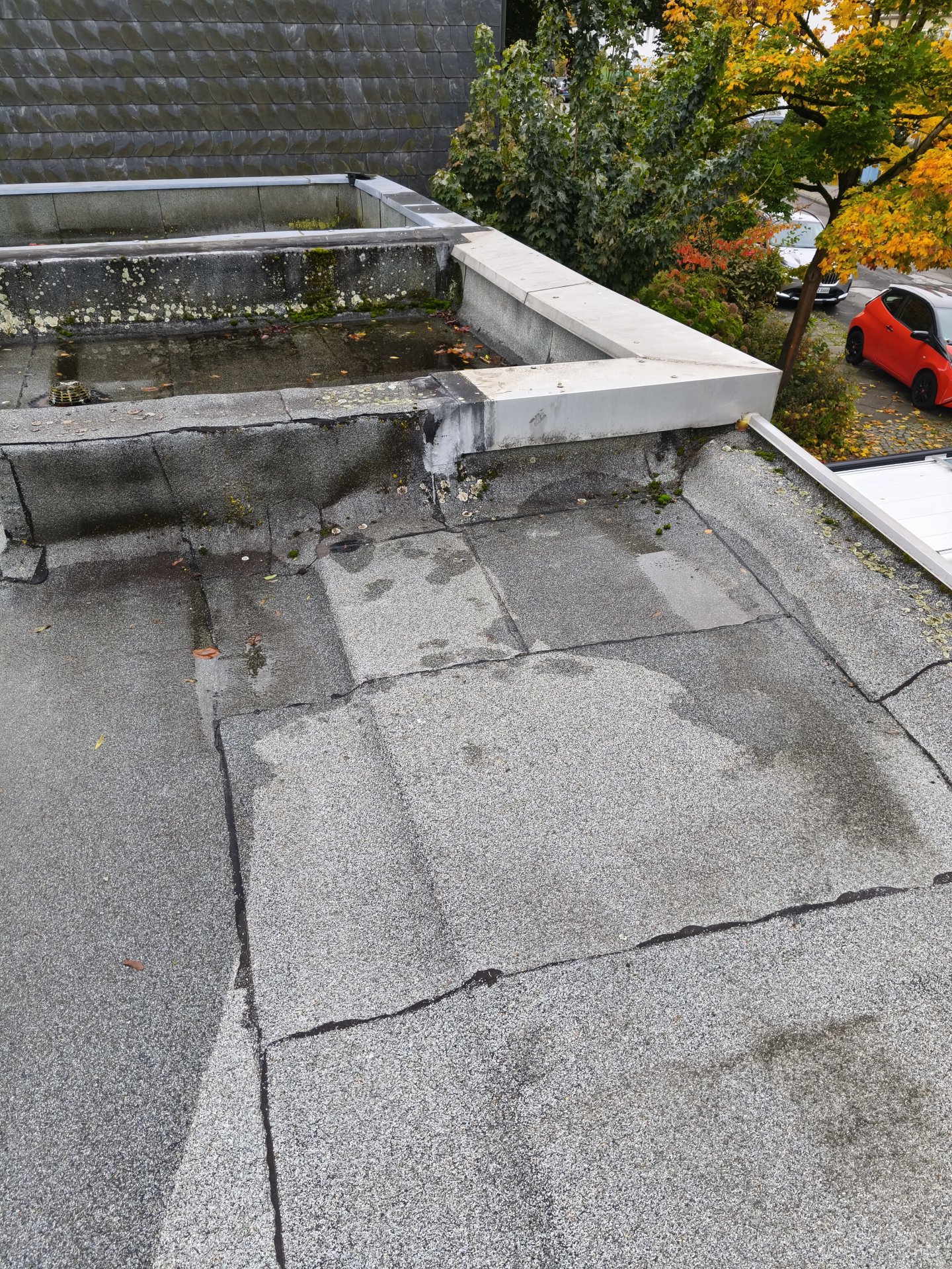

    das Haus ist von 59 und ist nicht unterkellert es hat ein Flachdach
    der Dachdecker war einmal da und hat kleinere Fehlstellen, potenzielle undichte Stellen abgedichtet.
    Die Außenwand ist mit Riemchen verkleidet.
    Gutachter:
    entweder undichtes Dach oder aufsteigende Feuchtigkeit
    Vorschlag UV Farbe aufs Dach kippen und nach UV Farbe an der Wand suchen
    Horizontalsperre Verkieselung gegen aufsteigende Feuchtigkeit.
    Ich hätte eher Schlagregen und eine undichte Außenwand im Verdacht
    Die Feuchtigkeit Verteilung der Innenwand deuten für mich darauf hin
    das die Feuchtigkeit von der Außenwand kommt.
    oder
    Aufsteigende Feuchtigkeit an der Außenwand durch Regenwasser (Pfützen)
    Wie kann ich die Ursache weiter eingrenzen?
    was kann man mir empfehlen
    sollte man die Riemchen Wand versiegeln oder ist das ein Problem wenn schlagregen nicht die Ursache ist.

    Stell doch mal bitte für das nächste Foto die Müllbehälter weg.
    Welche Ausrichtung ist das?

    MMn aufsteigende Feuchte zumindest in der Garage. Ist das die Nordseite?

    Ja als ich die Bilder sah habe ich es auch bemerkt.
    Ich werde Sonntag oder Montag da sein und Detailfotos Mauer Boden ohne Mülltonne machen.
    Ausrichtung der Front West
    Regenseite aber langes Vordach bis auf die eine Mauer die Feuchtigkeit hat.

    danke das könnte es sein die Mülltonnen vor der Wand
    dadurch spritzt der Regen an die Wand.
    Die Mülltonnen standen vorher wo anders.
    erstmal Mülltonnen weg

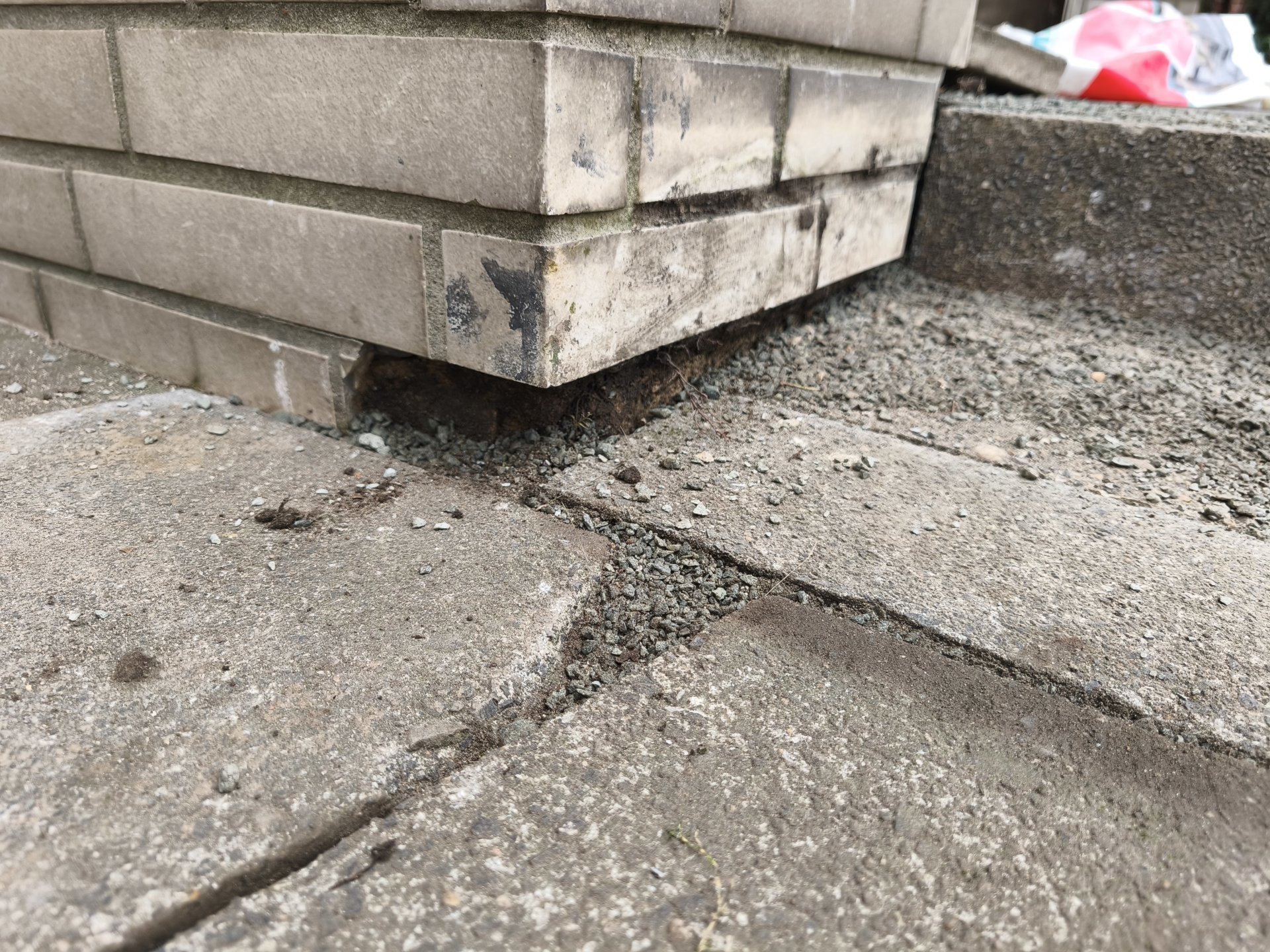

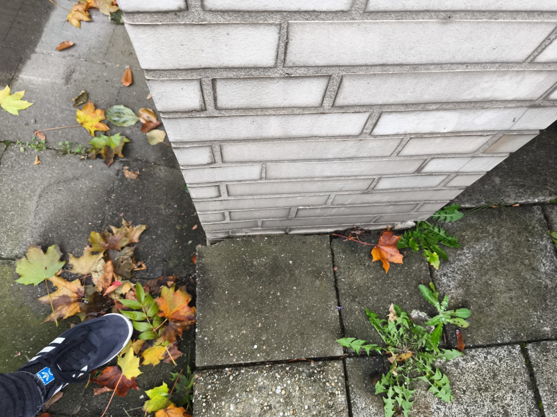

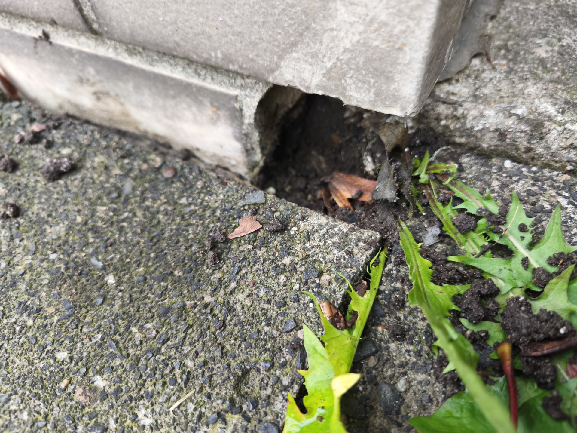

  6. #6 wegdamit, 10.10.2025
    wegdamit
    wegdamit
    10.04.2019
    12
    Mülltonen eher nicht Mieter haben sich das im Regen angeschaut..
    Feuchtigkeit wird von unten kommen würde ich sagen
    das mit der Stufe sieht mir falsch aus und die Ausbrüche der Riemchen in der ecke sind auch eher "neu"
    ist das realistisch wenn ja welches Gewerk brauche ich?

    So wie Brandzehrungen nach oben gehen, geht auch Feuchtigkeit nach oben. Ich habe es mir gedacht. Es ist fast immer das Problem, dass Regen/Feuchtigkeit durch die Pflasterung am Haus nicht mehr gut versickern kann und sich in das Mauerwerk frisst.
    Wer dafür zuständig ist: telefoniert Euch durch. Mit Sanierungsfirmen würde ich anfangen. Ggf nehmen sie den Kleinauftrag nicht an, können dir aber Firmen weiterempfehlen

    Der Gutachter meinte auch für verkieselung währe es ein zu kleiner Bereich und sprach von entsprechenden Mehrkosten vor Ort hatte ihn aber mehr die Innenwand (Flur) interessiert.
    Er sprach von speziellen Putz. Im späteren Schreiben von Bohrloch Induktion.
    Aber dies würde die eigentliche Ursache ja nicht beheben erst sollte man doch schauen das das feuchte Erdreich weniger Kontakt zur Außenmauer hat.

    Habe mit dem Mieter eher gesagt der Mieter hat mit mir die Stufen entfernt es kamen noch 3 Reihen Klinker zum Vorschein von der die untere Reihe Lose war.
    Die Stufe ist jetzt nach hinten verlegt so war es vermutlich ursprünglich auch mal gedacht. Es währe vermutlich sinnvoll gewesen die Wand im unteren Bereich mit Bitumen abzudichten?
    Da ich nicht sicher war war das Hauptziel heute erstmal Erde von der Wand Weg. Der Mieter hatte galabau gelernt und schnell die Stufe neu gesetzt auf Schotter.
