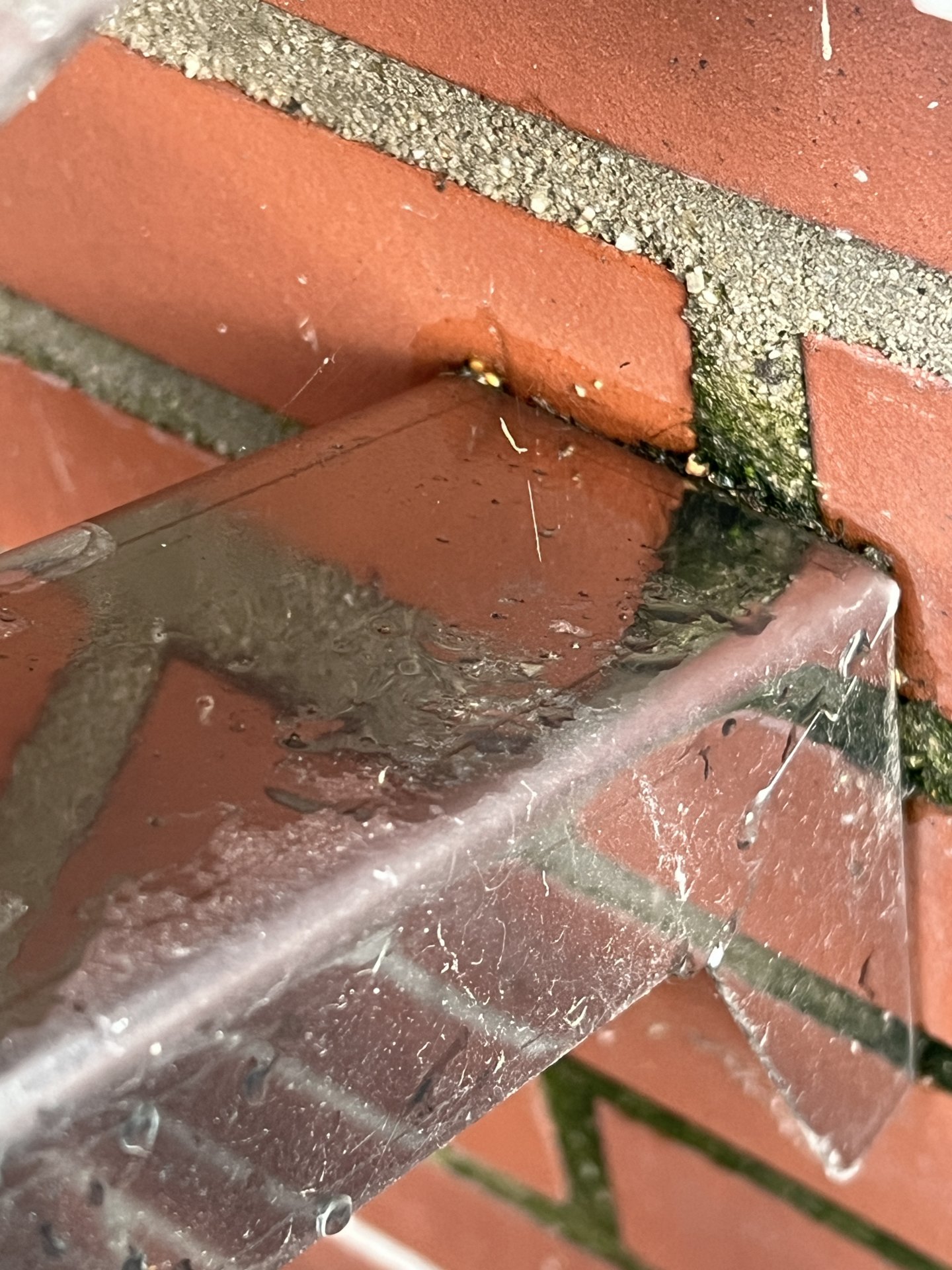

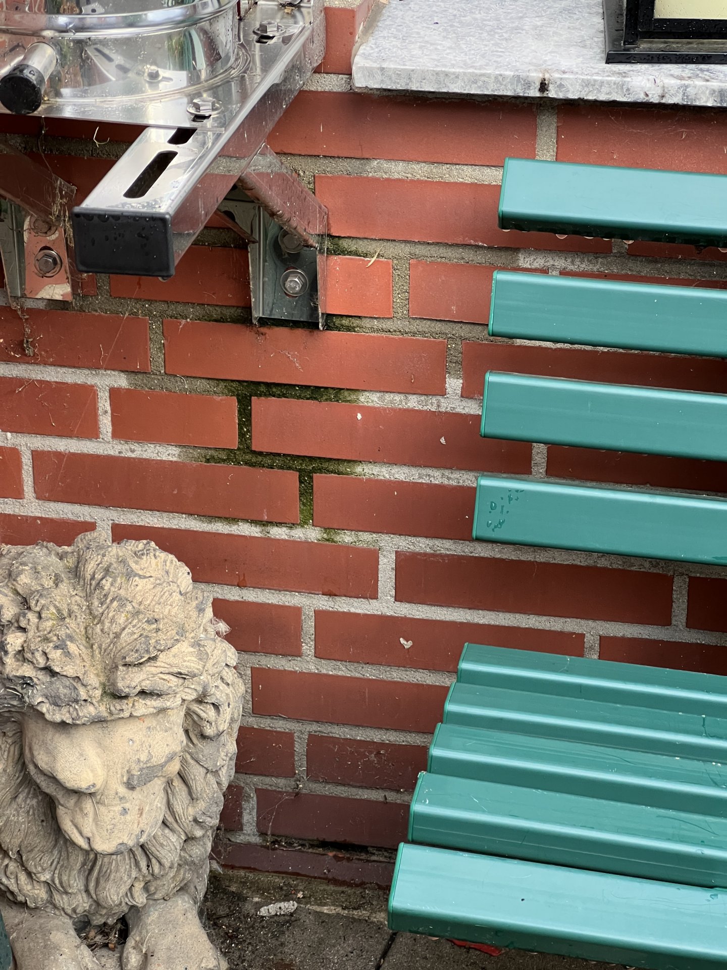

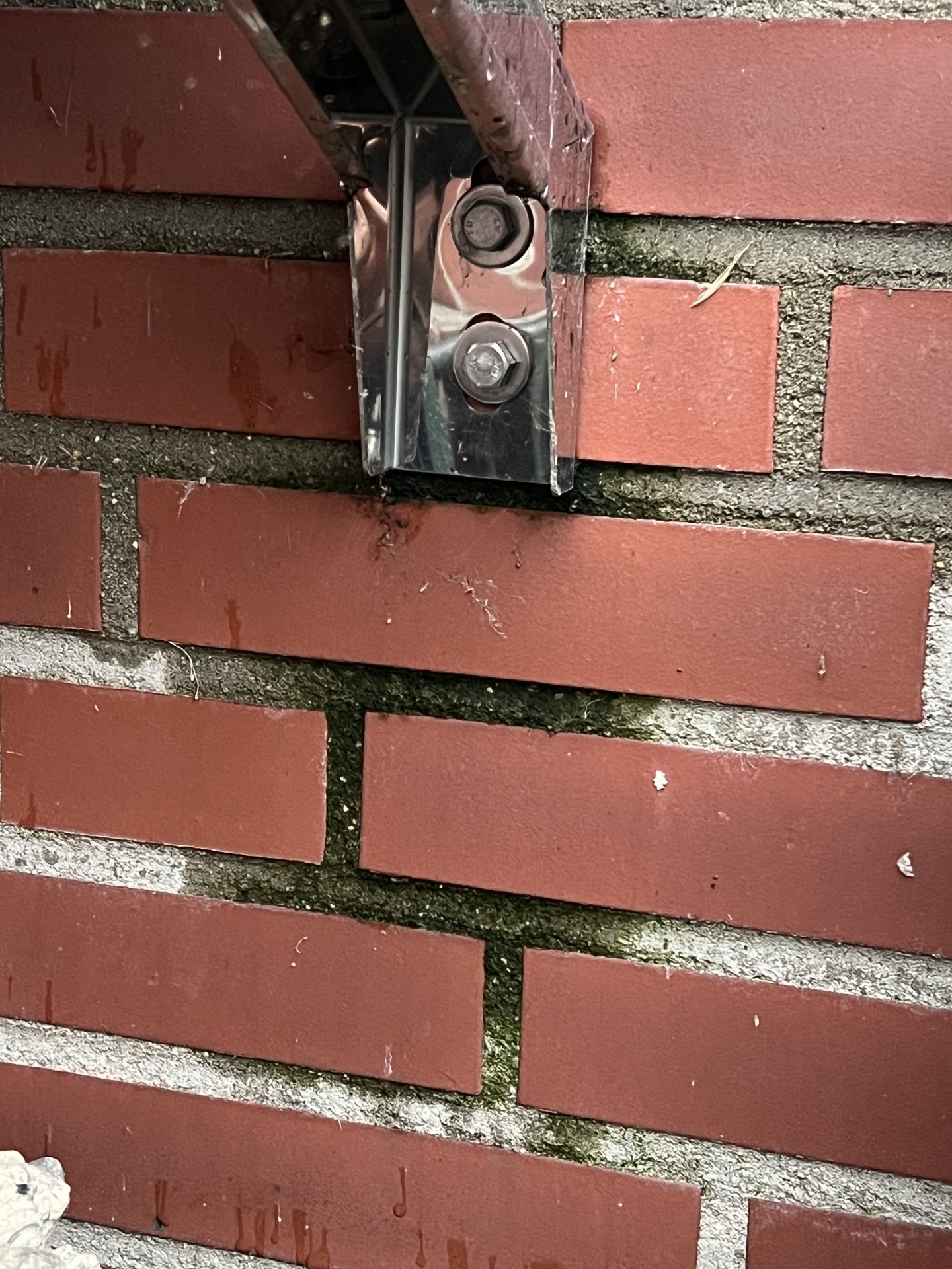

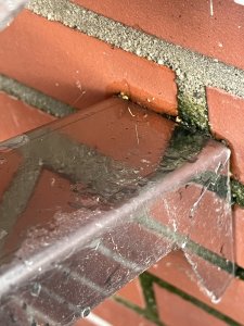

    Ich habe ein ca 100 Jahre altes Haus mit vorgesetzter Klinkerfassade.
    Im letzten Frühjahr habe ich einen Edelstahlschornstein an der Außenwand installieren lassen.

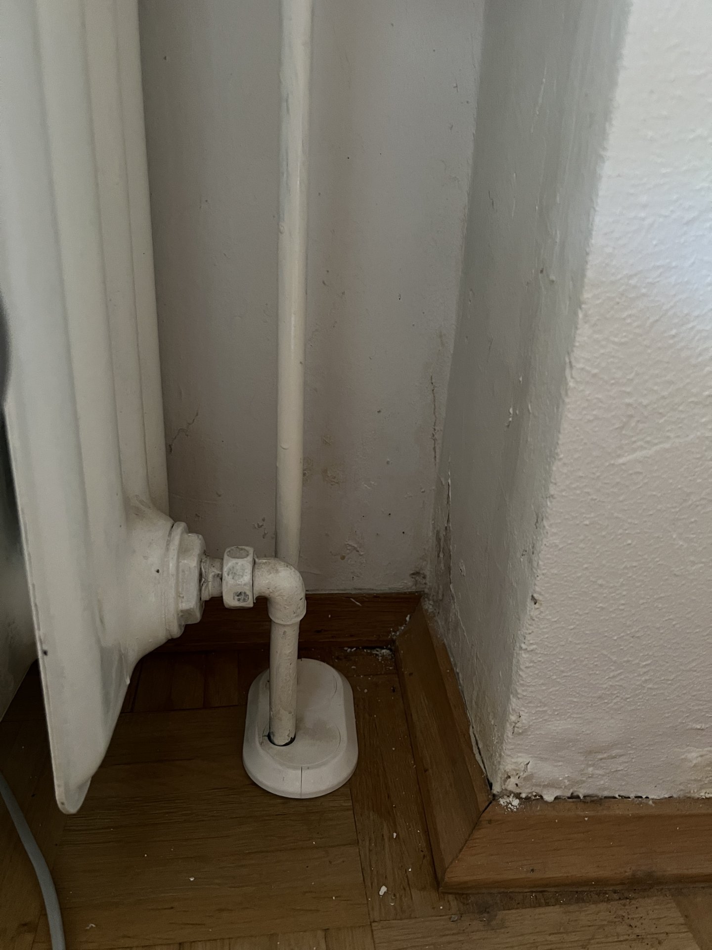

    Nach den ausgiebigen Regenfällen der letzten Wochen fiel mir eine grüne, veralgte Stelle unter der Mauerbefestigung auf und vor ein paar Tagen eine feuchte Ecke an der Innenwand in der Wohnung.
    Kann es sein, dass die Feuchtigkeit durch die Wand nach innen gedrungen ist, und was könnte man evt. dagegen tun?
    Ein paar Bilder habe ich angehängt.
    Vielen Dank im Voraus.
    Liebe Grüße, Isi

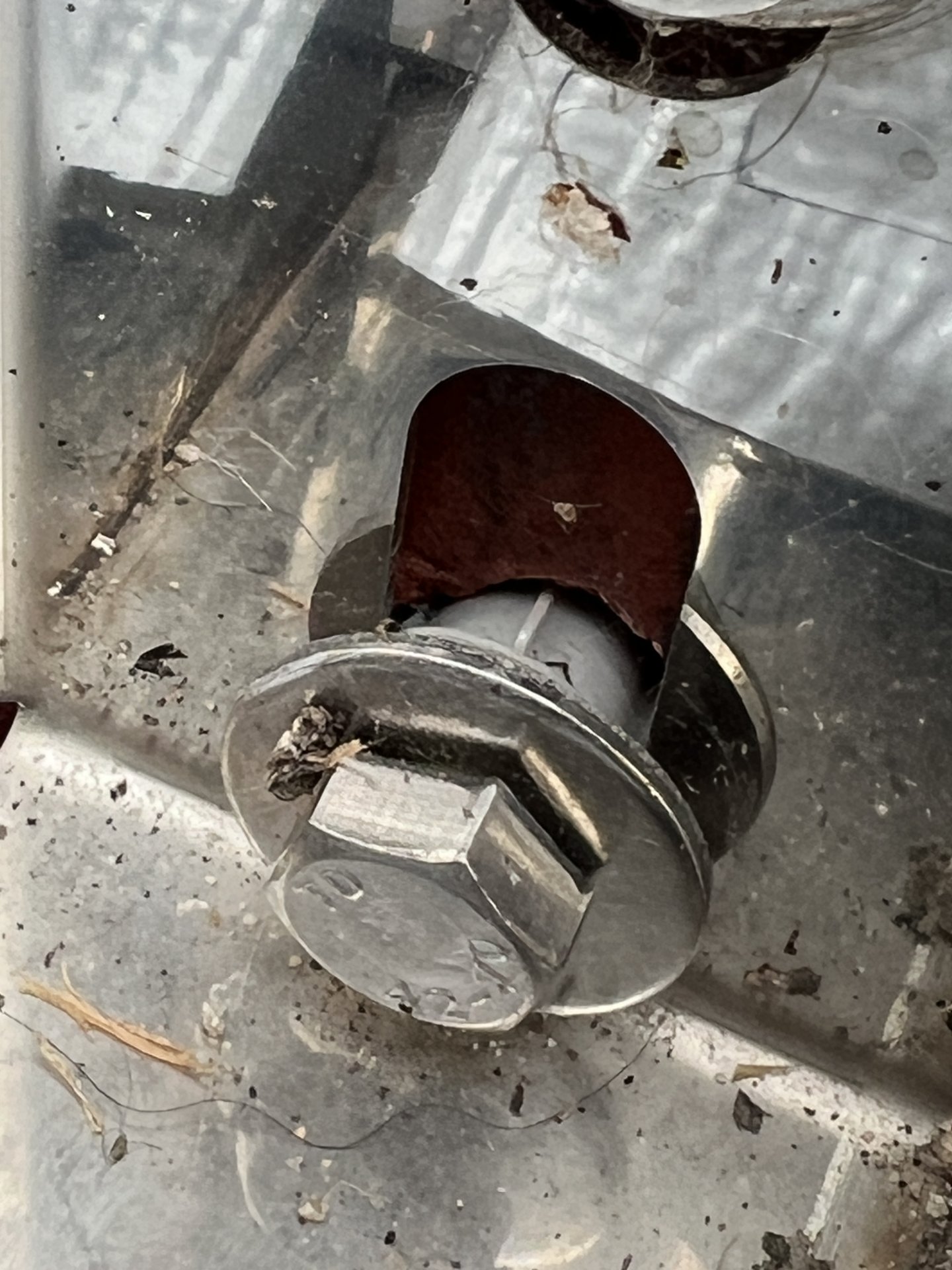

    Indem derjenige welcher montiert hat , seine vermutlich einfach eingesetzten Dübel ersetzt durch Anker mit Trennung bzw Abdichtung und relativ nah ist auch die Fensterbank und diese Ecke innen ist eine Nische für den Heizkörper? Oder wo ist diese Geometrie einzuordnen? Alter Kaminzug ?
    Generell irgendwo in die Klinkerfassade gebohrt ohne 'Sinn und Verstand' , es ist auch keine Verfugung mit 'dauerelastischen Material ' sichtbar geschweige denn kleine 'Tropfbleche' , sehen die anderen Befestigungen auch so aus ?

    Ja, das ist eine Heizkörpernische.
    Die anderen Befestigungen sehen auch so aus.
    Wie müsste denn die dauerelastische Verfugung und die Tropfbleche aussehen?
    Wie muss ich mir das vorstellen?
    Die Ofenbaufirma sagte auf meine Reklamation das wäre bei Aussenschornsteinen halt so….Abdichten bringe da gar nichts und andere hätten auch das Problem.
    Hilfe… wie soll ich jetzt vorgehen?

    Noch ein Foto…
    Das ist mir heute erst aufgefallen. sorry ich bin eine „Blondine“ und kenne nichts von der Materie.
    Ich dachte halt, eine Fachfirma macht alles richtig.

    Ich wäre mit der Vermutung vorsichtig. Wenn diese Wasserflecken innen erst jetzt neu gekommen sind und auch nur an der verdächtigen Stelle, dann würde ich auch auf dem Kamin tippen, aber sonst eher nicht... Und selbst beim Kamin wäre ich vorsichtig, man sieht die Situation auf den Bildern nur schlecht, wenn da jetzt einfach nur viel Wasser am Kamin an einer Stelle herunterläuft an der vorher kein Wasser war, dann kann das auch über den Boden unten reinziehen und da ist dann der Erbauer des Kamins eher nicht dran schuldig...
